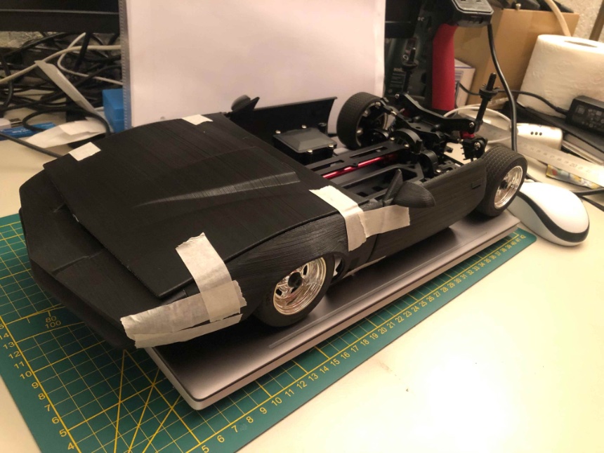

Geinspireerd/geinfecteerd door de 3D geprinte creaties hier (en je kunt nooit genoeg lopende projecten hebben) besloten om mijn 3D printer eens af te stoffen en me aan een geprinte body te gaan wagen. Dank aan Gert-Jan en de leden van de print app voor hulp en adviezen, hebben me een flinke jumpstart gegeven :clap: :clap:

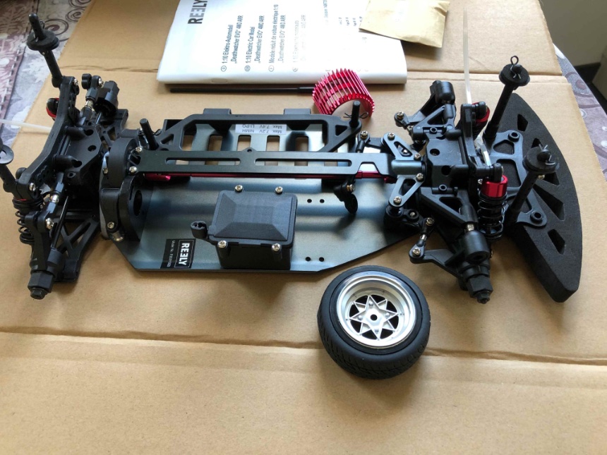

Het gaat een 1/10 Pontiac Firebird worden in Knight Rider (seizoen 1) uitvoering op basis van een 4WD Reely chassis van Conrad. Dit is kwalitatief geen geweldig chassis (is ook niet te verwachting met een prijs van een kleine 50,- euro) , tandwielen voelen on-rond aan en de schroeven moet je ook niet te hard aandraaien want dan strip je de draad. Desondanks voor dit project een prima oplossing, KITT moet RC worden maar zal niet gezellig een hele middag mee gaan rijden.

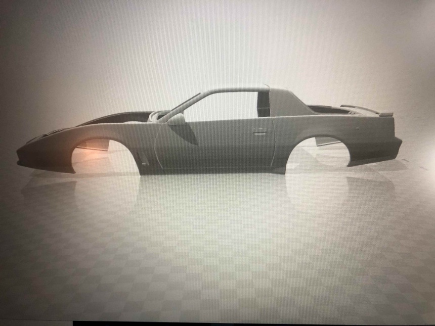

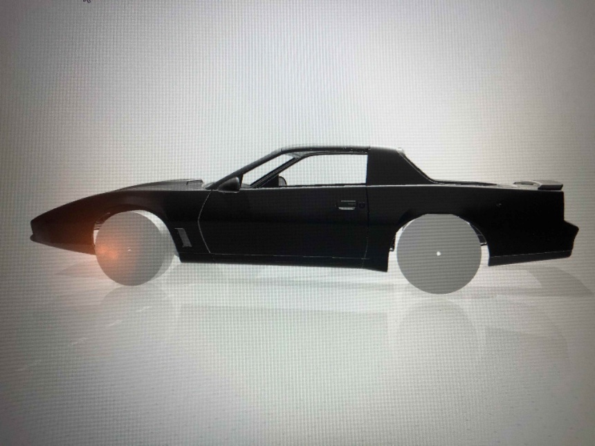

Via internet de STL file van de Firebird gekocht en de losse onderdelen in elkaar gezet met 3Dbuilder.
Vervolgens geschaald naar het Reely chassis, de body is in verhouding 2% breder geworden. Als ik de verhoudingen zuiver zou hebben gehouden zou ik de wielbasis van het chassis moeten verlengen van 260mm naar 265mm.
Het is echt ontzettend gaaf om de body stap voor stap in handen te krijgen en beetje bij beetje te passen

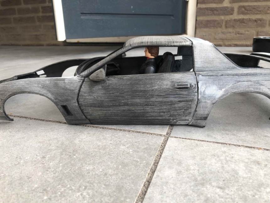

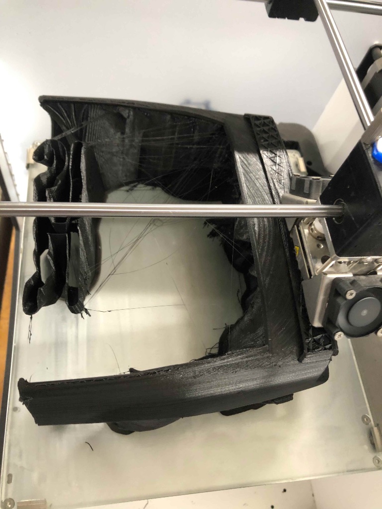

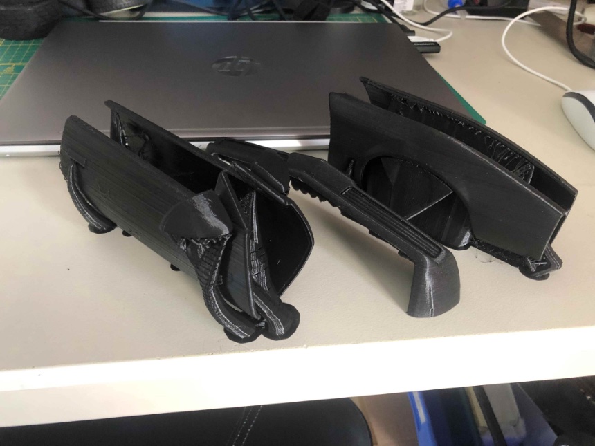

Terwijl de printer druk aan het werk is vast het front in elkaar gezet en de delen een eerste grove schuurbeurd gegeven

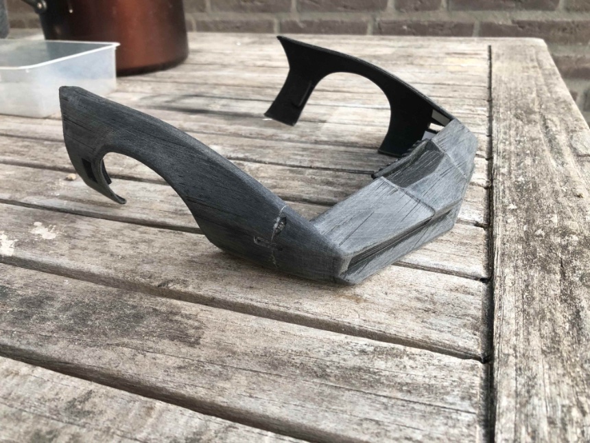

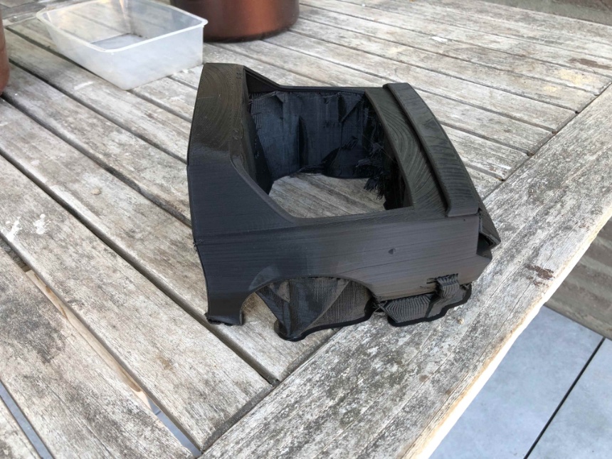

De achterkant in wording

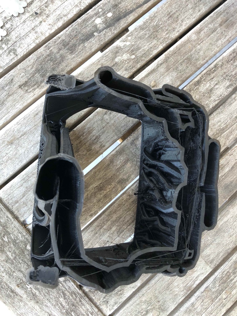

Blik aan de binnenkant, dit is support materiaal dat nog verwijderd moet worden

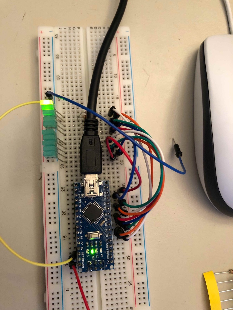

Het looplicht voor de voorkant werkt ook al, gemaakt (nou ja, gejat van internet) met een arduino nano

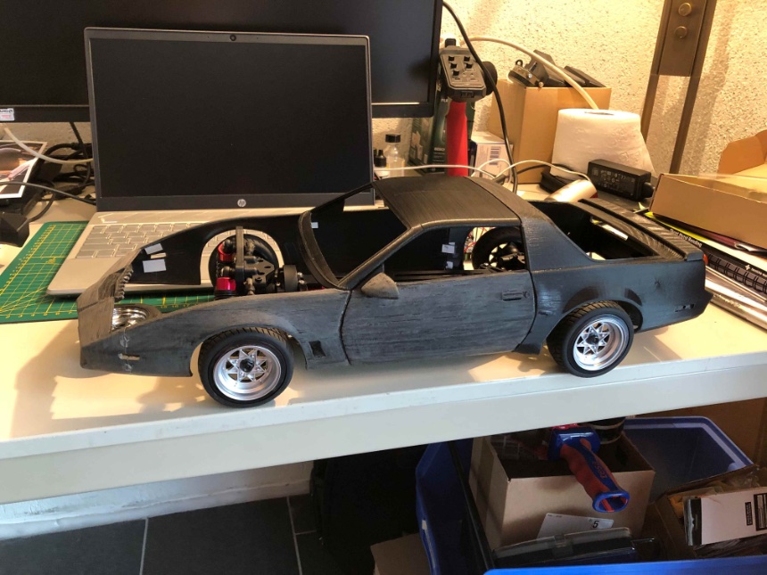

Gelukkig komt de digitale wereld overeen met de werkelijke, body past netjes op het chassis qua wielbasis en breedte

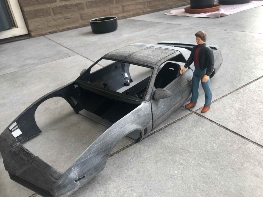

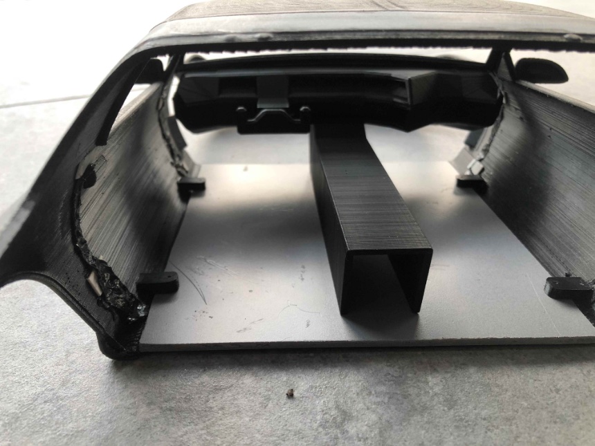

Begonnen met de vloer en het interieur erin te maken

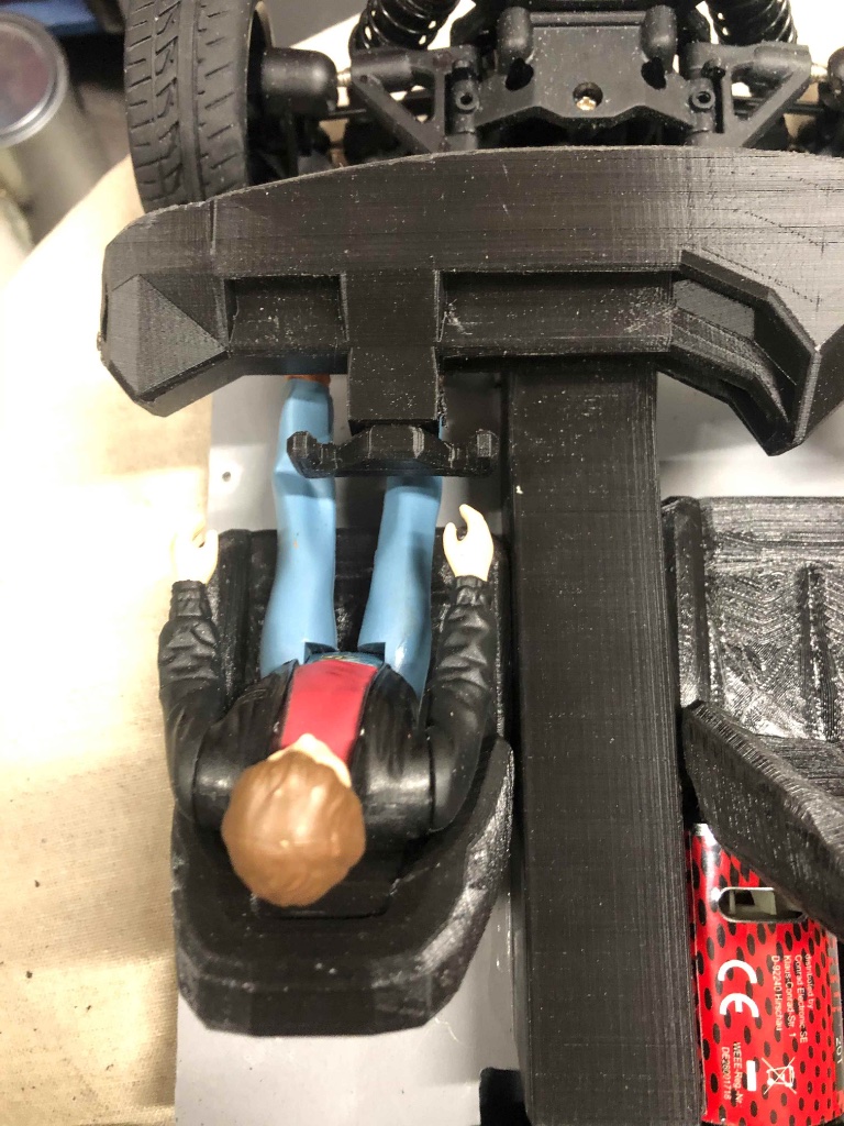

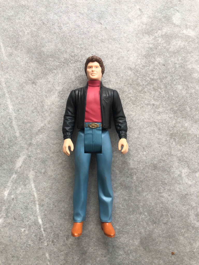

Mr Hoff in de vorm van Michael Night is ook gearriveerd en kan gelijk gaan test zitten in zijn nieuwe bolide

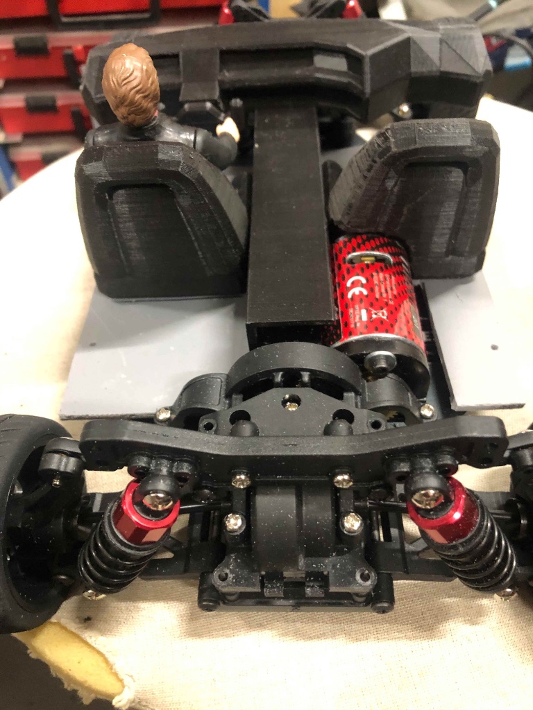

Het is best krap in het interieur, stuk uit de bijrijdersstoel gehaald om de motor kwijt te kunnen
Helaas zit het stuur teveel naar het midden. Denk dat ik het dashboard door ga zagen om het stuur wat op te schuiven. Met Styreen weer afwerken en betere units maken voor de meters en TV schermen, die staan nu schuin en moeten recht zijn...
