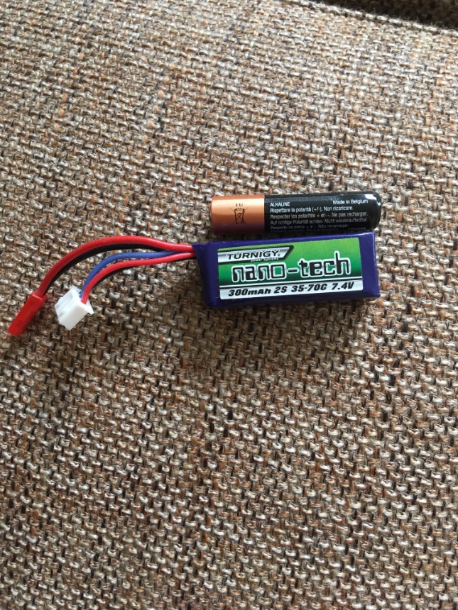

Mocht je interesse hebben, Ik heb deze nog liggen waar ik niks mee doe :
Ooit in een sale gekocht voor een 1:24 autootje.

Dank je.. heb erover nagedacht ..t blijkt dat ik dan t autootje moet voorbereiden op lipo..en dan heb ik een oudere lipo met 100mAh meer.. en moet daarvoor een lader kopen.. ik heb iets gelezen over oudere meercellige lipos en "onbalans"..en gevaar enzo...
Dus ik weet t nog niet
