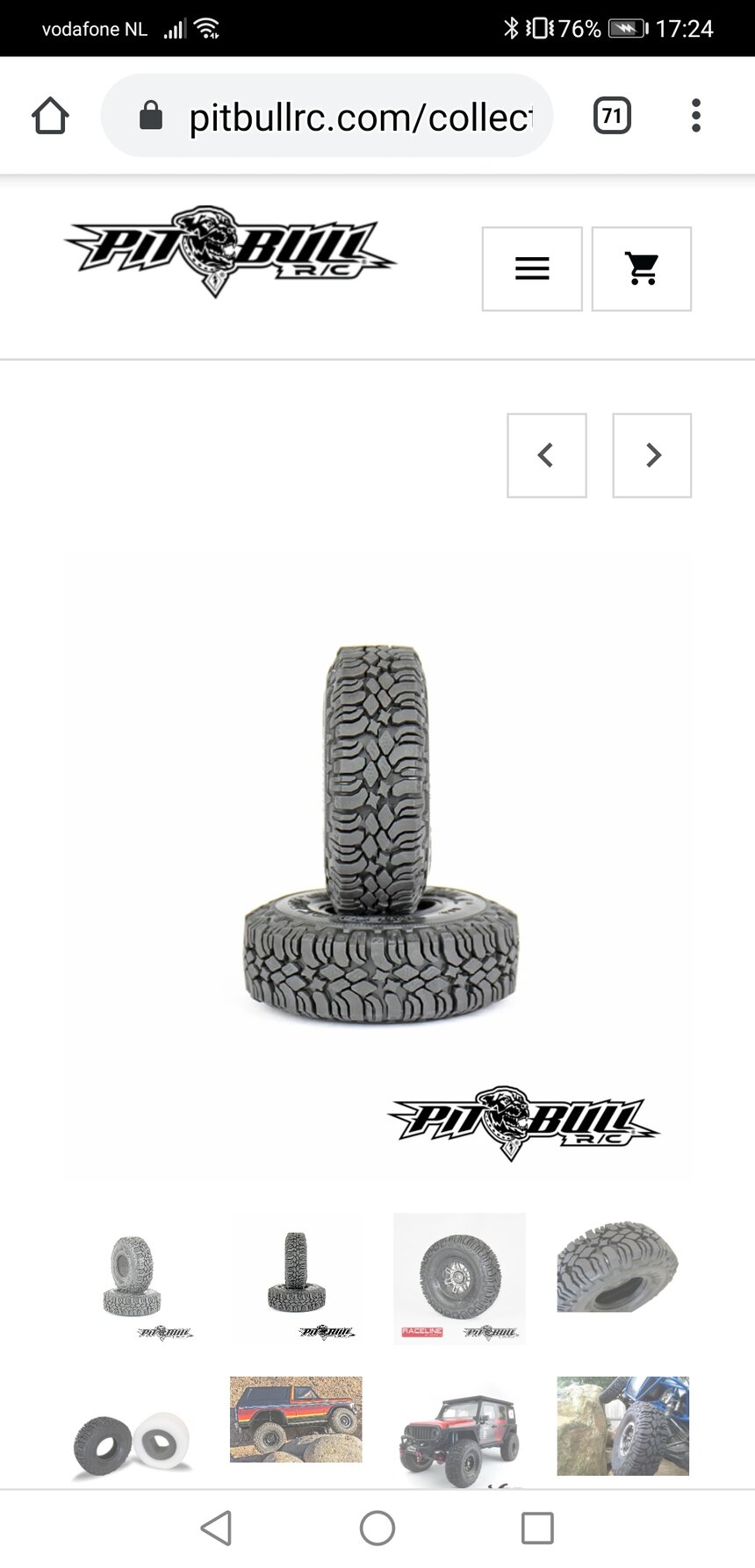

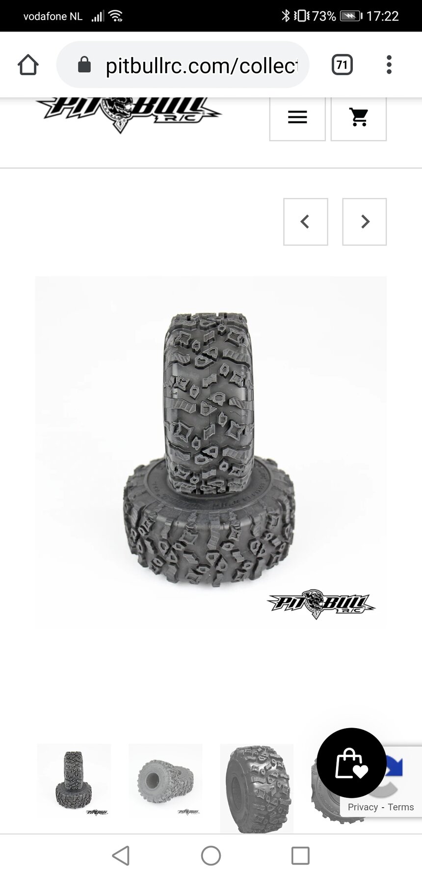

Ik vind de pitbull tyres
Heel erg goed voor diverse onder grond. Echt een top band.
Ik heb verschillende types.
Maar ik denk dat jij zoekt de Mad Beast band.

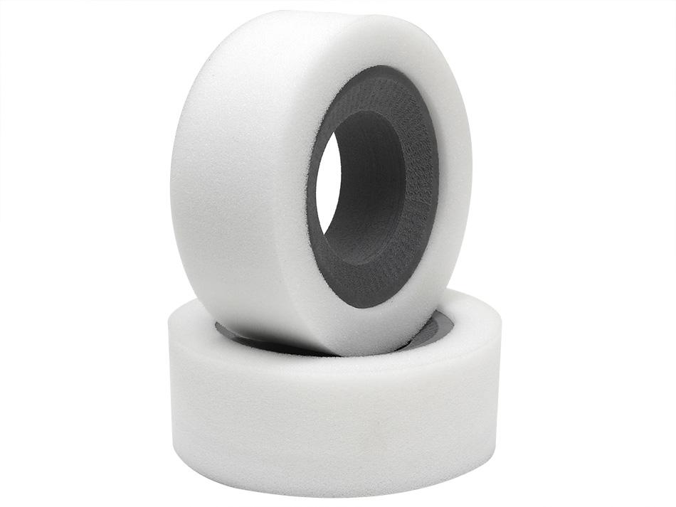

Nog iets wat zeker net zoveel verschil maakt: 2stage foams.
Als je huidige banden op beadlocks zitten zou ik dat zelfs eerst proberen.
Ik ventileer mijn banden niet, water in de foams geeft onbalans en stank.
De dikkere foam aan de binnenkant zoekt er voor dat je band niet helemaal inzakt, de zachte buitenkant geeft et profiel op de band toch de kans om zich naar het terrein te vormen en meer grip te geven.
Voor wat schuimrubber zijn die dingen niet echt goedkoop maar nog altijd minder prijzig dan een set goede banden.
Zelf maken is ook zeker een optie. Zo'n matje voor onder je knieën bij het tuinieren/klussen is tof voor de stevige binnenlaag, voor de buitenlaag werkt een bad spons goed. Donuts uitsnijden voor binnenste ring, voor de buitenste ring is het makkelijker om een strook om de binnenring te wikkelen.

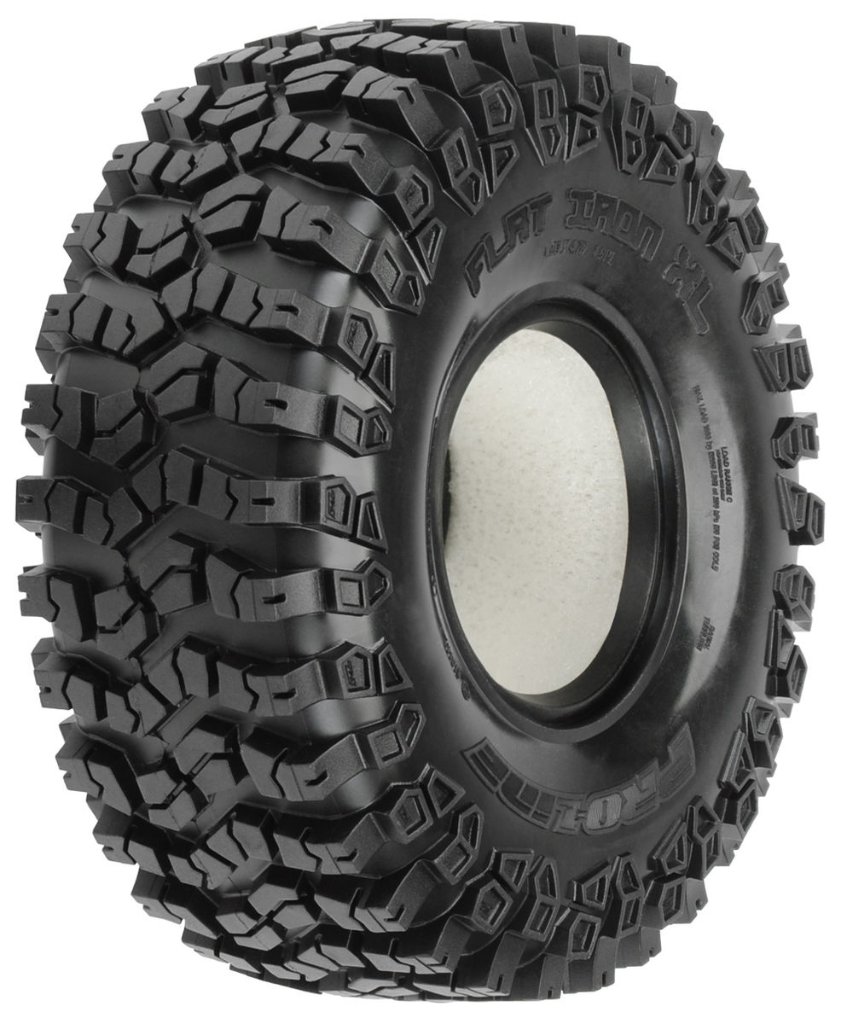

Ik gebruik de flat iton 1.9 banden van Proline onder m'n 6x6. Ik vind ze er erg realistisch uitzien en ze hebben veel grip in verschillende omstandigheden.
Tevens kunnen ze tegen een stootje, zij erg duurzaam dus.

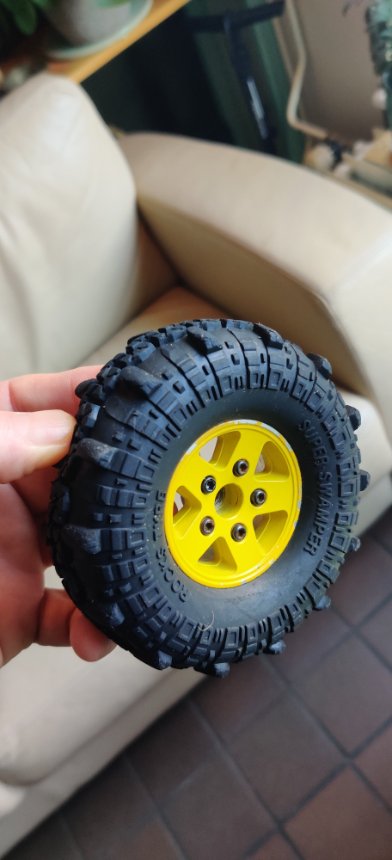

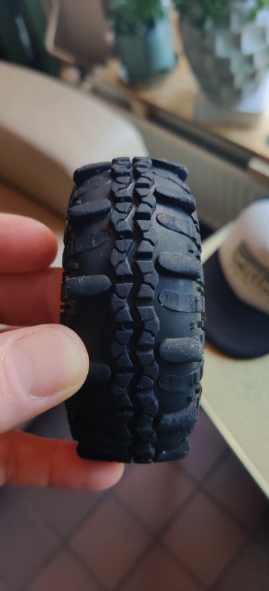

Ik rijd veel in de duinen met gemengd loof en dennenbos.
Bijgevoegde bandje voldoet goed. Bij erg droog en fijn zand is er altijd heel weinig grip voor elke band.
Bij vochtig zand wil je open profiel om dicht lopen te voorkomen.
Er zit wel schuim in mijn banden maar dat mag geen naam meer hebben denk ik. Voordeel is wel nu een grotere footprint.
Foto is van een knock off bandje met geknipt profiel.
