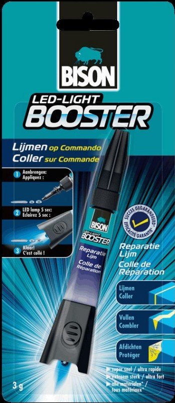

Bericht door WillemH » 25 nov 2020 11:30
Was eerst sceptisch maar het werkt echt. Is perfect voor het fixeren van bijv. zelf gemaakte ramen, ook gebogen ramen van lexan blijven op hun plek. Daarna kun je de randen rustig afwerken met bijv. Max Repair Extreme, of wat je voorkeur maar heeft. In tegenstelling tot "gewone" secondenlijm krijg je bij gebruik GEEN witte waas op je werkstuk. Bij doorzichtig materiaal kun je ook rustig het UV-lampje aan de achterkant houden, ook dan werkt het prima.

Super tip !

Dank je!! Geen vingerafdrukken meer op de ramen :D

GRRR!!! Is uit het leveringsprogramma genomen, het zal ook eens niet... :evil:

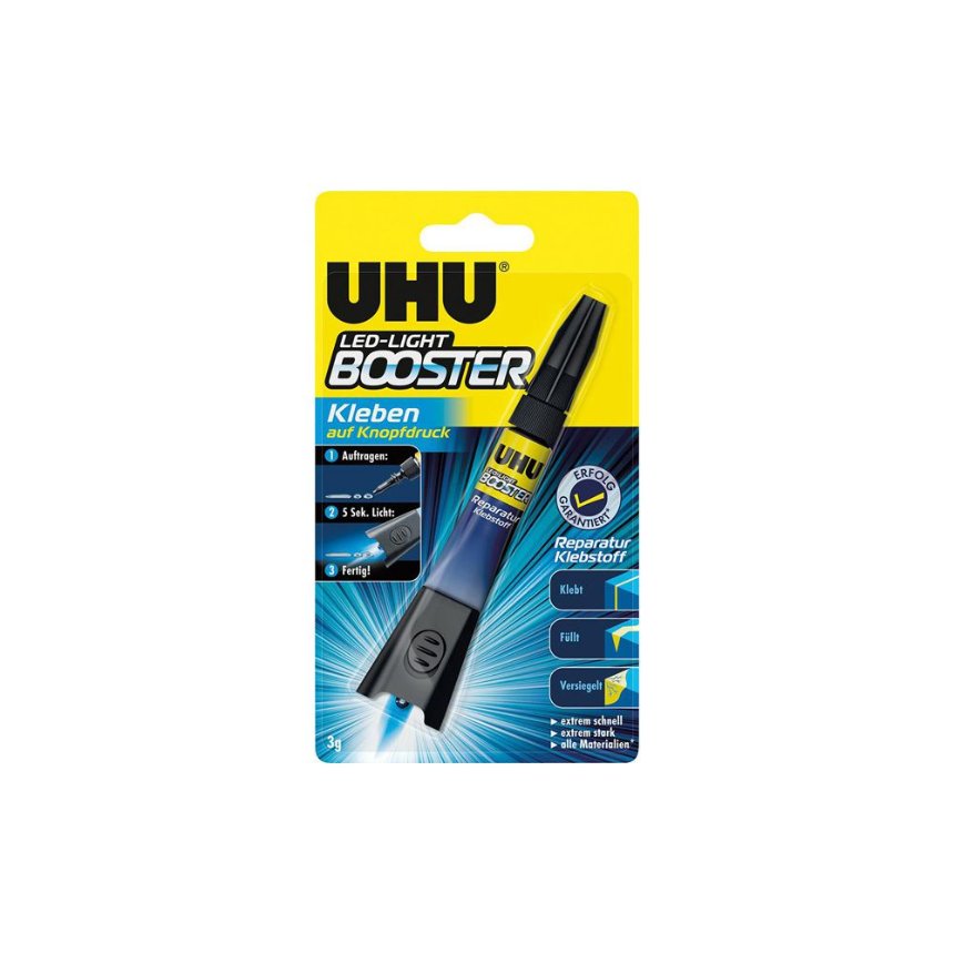

Bericht door Cesco » 18 dec 2022 11:36
De Uhu variant lijkt nog wel leverbaar. En dat is een zustermerk van Bisol. Lijkt identiek te zijn. Alleen andere merknaam.
Zoek voor Uhu led light booster.

Zal er es noar kiek'n...
