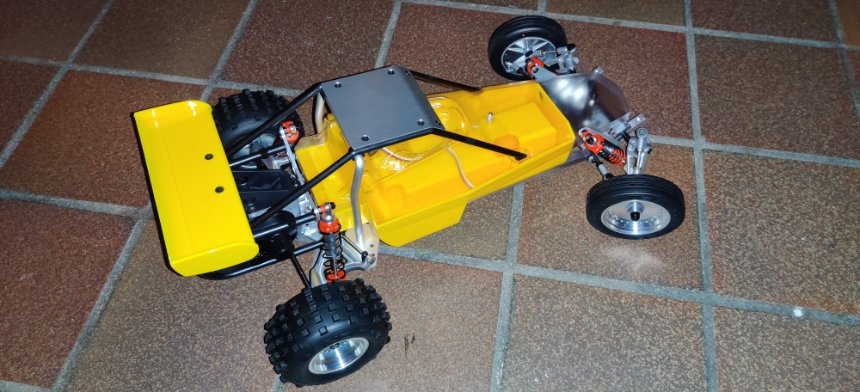

Bericht door Linky » 02 dec 2020 13:54

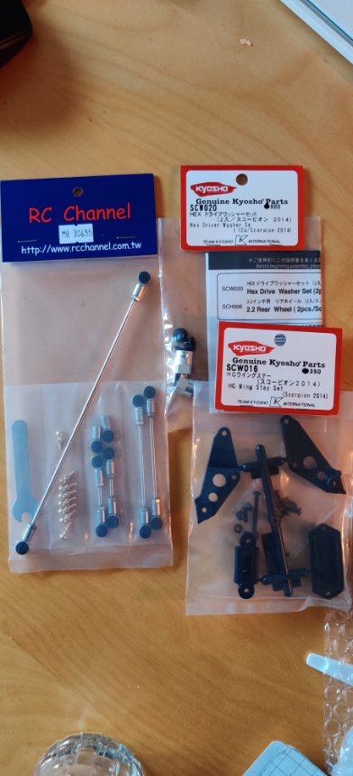

Onderdelen lijst:
SCORPION 2014 1/10 EP 2WD Buggy KIT 30613C
Kyosho Scorpion 2014 Hex Driver Washer 2 pcs Silver
Kyosho Scorpion 2014 High Grade Wing Stay Set Black
RC Channel Stainless Steel Tie Rod & Steering Linkage Rod Set For Kyosho SCORPION
Servo Robbe/Futaba S3003
ESC EZ RUN MAX10 (brushless)
Motor 3652SL 3300kv (Brushless)
Batterij 2S LIPO
Laatst gewijzigd door Linky op 11 dec 2020 11:40, 1 keer totaal gewijzigd.

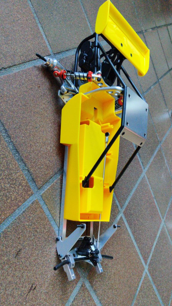

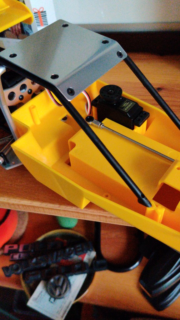

Bericht door Linky » 08 dec 2020 21:45
Past allemaal top. Ziet er goed uit.
Re: Kyosho Scorpion 2014 (verbeterde heruitgave)
Bericht door Linky » 08 dec 2020 21:46

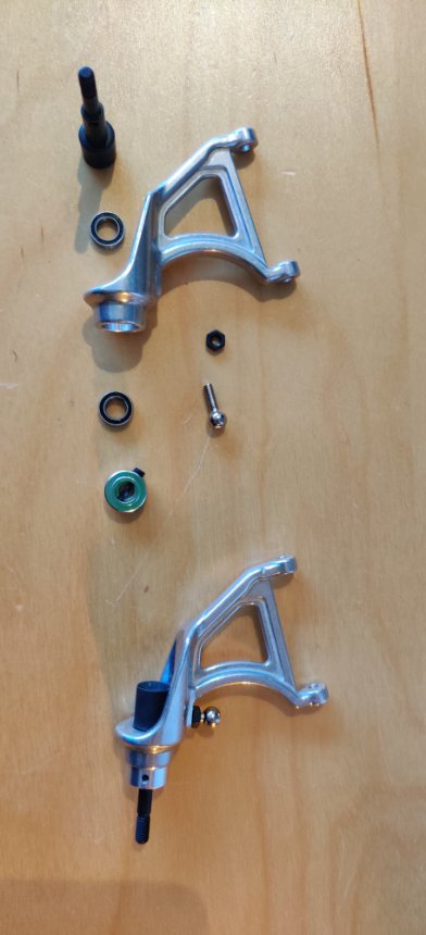

In de transmissie gekozen voor de tandwieltjes met koppel ipv de tandwieltjes voor hoge topsnelheid.

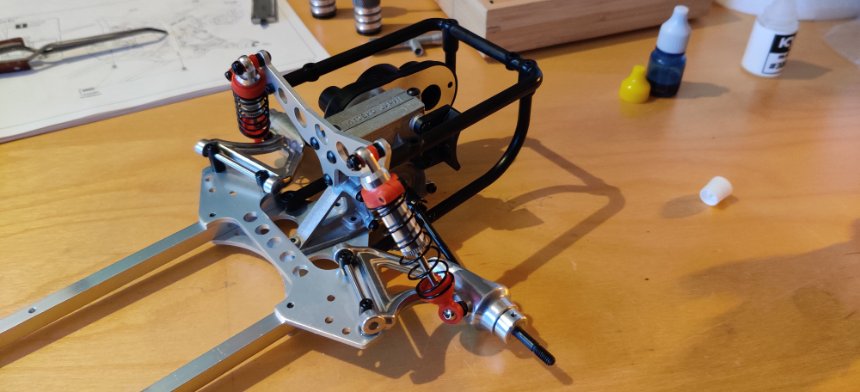

Bericht door Linky » 11 dec 2020 11:44
Plaatjes. Geen praatjes.

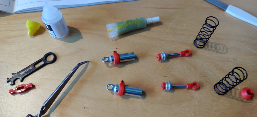

Shocks met meegeleverde olie (25) gevuld, green slime gebruikt als extra afdichting.

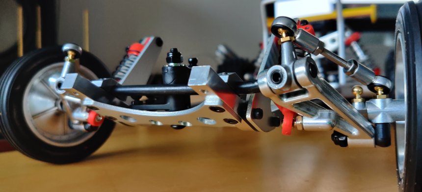

Bericht door Linky » 12 dec 2020 07:59
En doorrrrrrr
