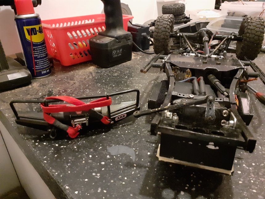

Hoe het eerst was:

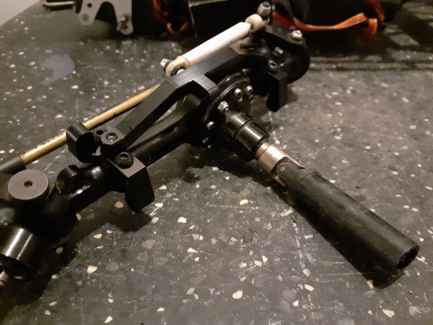

Eerst maar begonnen met alles te demonteren

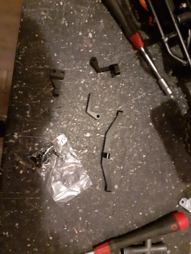

RC4WD maakt een beugel, passend op oa Yota assen, om een 3-link met Panhard bar te monteren dus deze bestelt

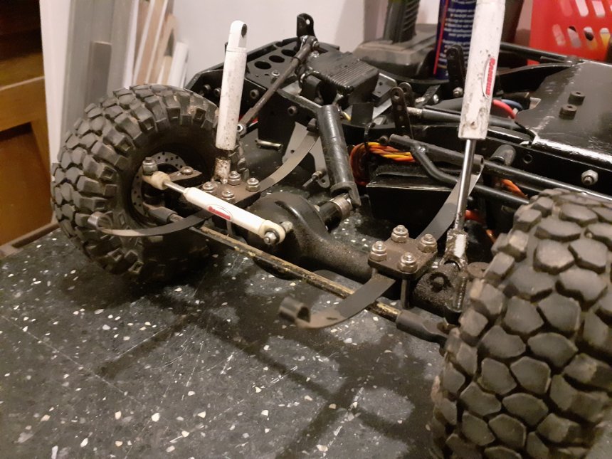

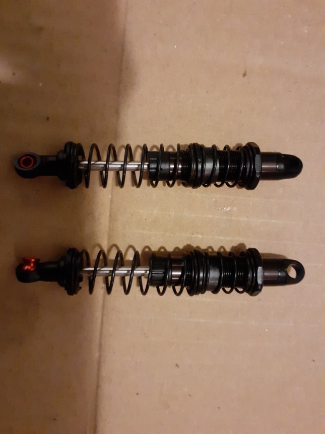

Ook moesten er nieuwe dempers op, de oude waren puur voor de show, geen olie en geen veren. Van origine hadden ze een veer in de demper maar die zou zowiezo veel te slap zijn voor dit beest van 5kg. Nieuwe bestelt van Gmade en enthousiast begonnen met knutselen..... totdat ik nergens de O-ringen kon vinden. Alles afgezocht maar waarschijnlijk zaten ze er echt niet bij. Shit! Een paar O-ringen uit Tamiya schocks gehaald en nou maar hopen dat het werkt.

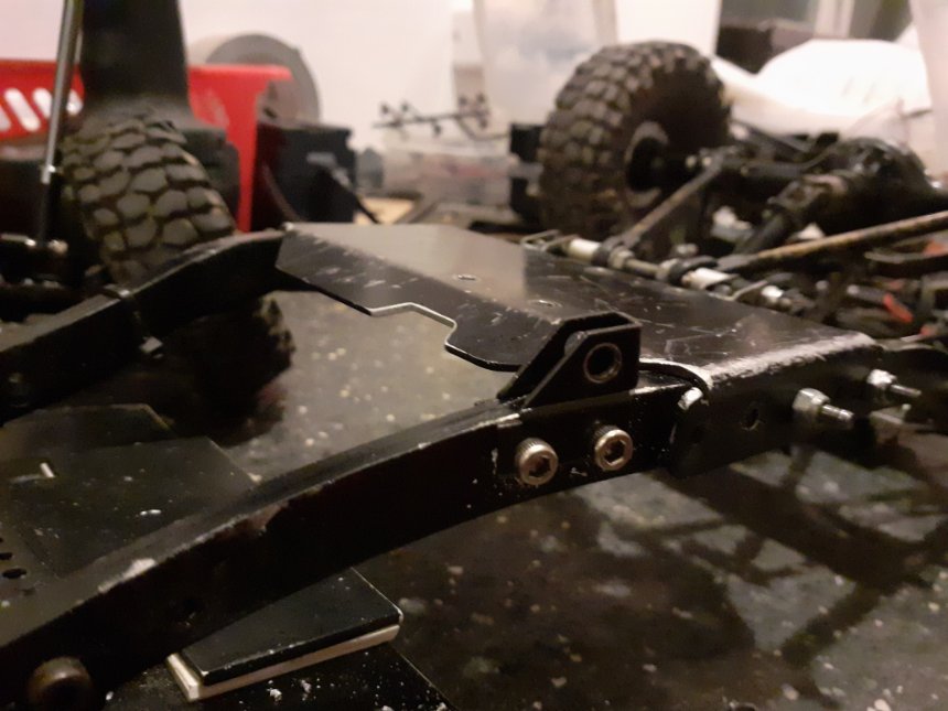

Natuurlijk moesten er op het chassis bevestigingspunten komen voor de links, daarvoor kon ik de beugeltjes waar normaal de bladveer aan hangt gebruiken. Het steekt wel wat uit onder de skidplate maar ik zag geen andere weg zonder dat de links het chassis zouden raken. En uiteraard moesten er weer andere onderdelen gedemonteerd worden voordat ik de beugeltjes kon boren en vastzetten. Wat wel mooi uitkwam was dat ik de links van mijn SCX10 kon gebruiken. De kogelgewrichten komen van RC4WD.
Dag 3:

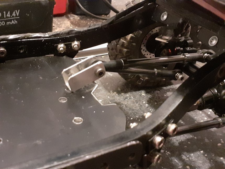

Beugeltje gemaakt voor de bovenste link, dit ging allemaal gemakkelijk en kon aan de bovenzijde van de skidplate gemonteerd worden

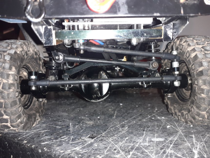

Het is ook de vooras, de achteras heeft al een 4-link.

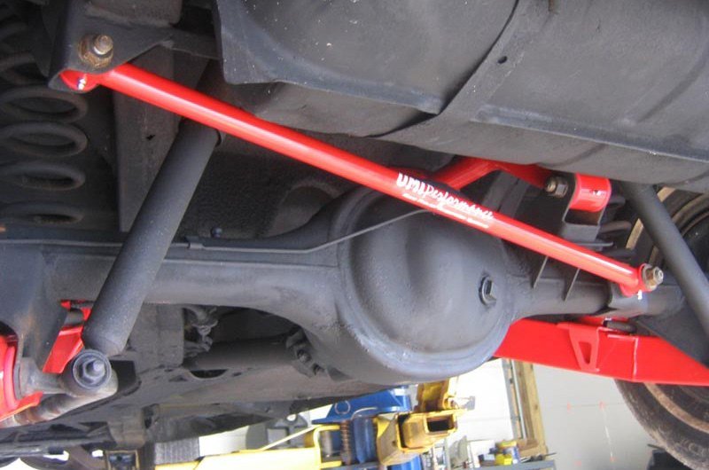

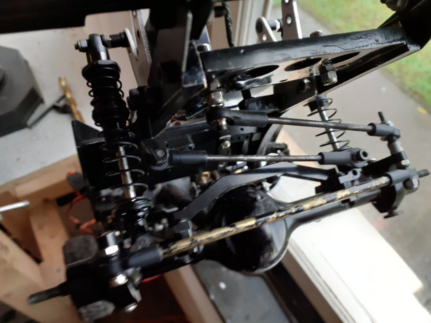

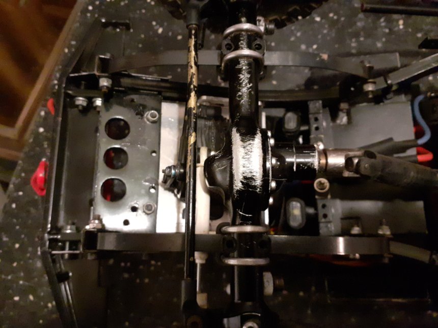

Om zijwaartse beweging tegen te gaan monteer je een Panhard bar. Dat is de rode stang op de foto hieronder. Als de panhard bar en de stuurstang die je servo met de wielhub verbind even lang en onder dezelfde hoek geplaatst zijn heb je geen bumpsteer meer. De Traxxas TRX4 heeft dit bv ook.
Wat wel een nadeel is, is dat de as altijd een kleine zijdelingse beweging maakt tijden het inveren, echter is dit maar een klein beetje wat niet veel uitmaakt

Met een Panhard rod heb je meer zijdelingse beweging als met een Watt linkage.
De Panhard rod is wel erg stevig en makkelijk toepasbaar, dat is waar.

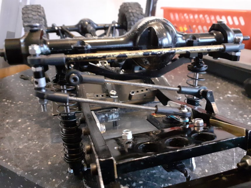

Ik heb eens gekeken naar zo'n Watt linkage maar dat gaat em niet worden. Is gewoon te moeilijk, Hoe ga ik bijvoorbeeld een centraal draaipunt op de as krijgen waar de Watt linkage op zit? Ook heb ik gelezen dat met een Watt linkage de veerweg niet erg groot kan zijn. Wel interessant overigens.

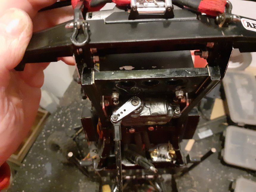

Inmiddels zit de Panhard op zijn plek, en ook de servo en stuurstang. Het was een lang proces van proberen, proberen, en nog eens proberen. Posities van de bevestigingspunten, lentge van de links, zorgen dat niks elkaar raakt. Maar uiteindelijk lijkt alles gelukt. Met de nadruk op lijkt...

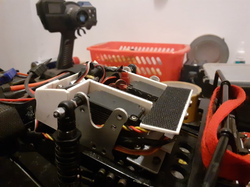

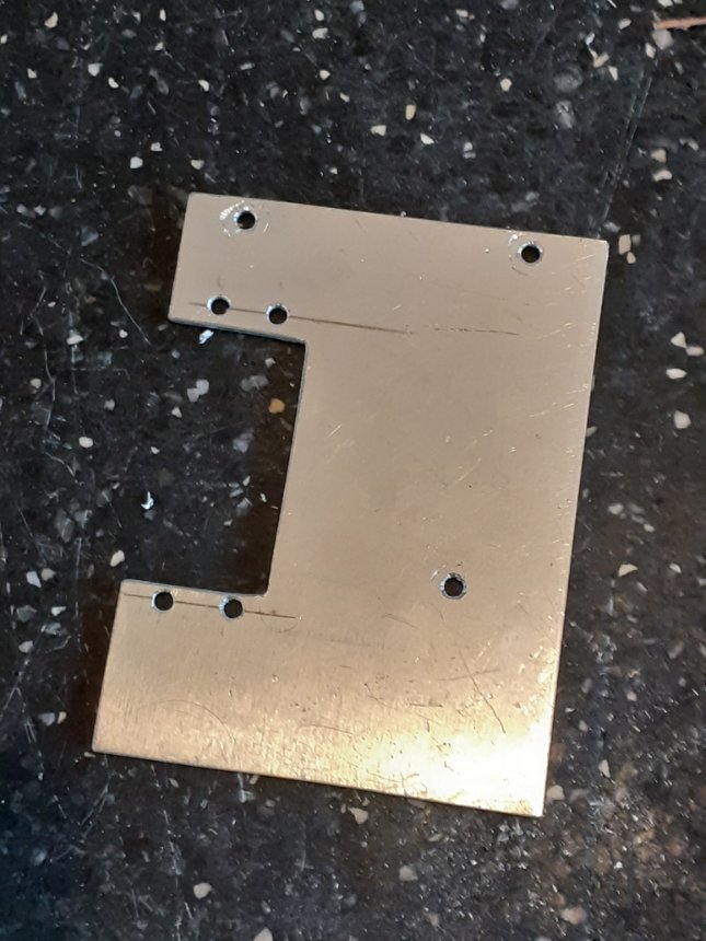

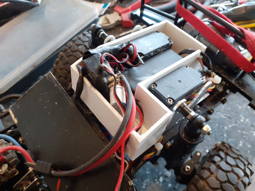

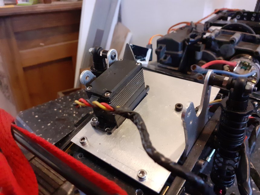

Nieuw alu plaatje voor de servo en andere electronica. Ik heb gekozen om de servo rechtop te zetten ipv plat zoals eerst.. Zo blijft de stuurstang altijd parallel aan de Panhard bar. Maar nu blijft er minder plek over de ESC en dergelijke.
En een nieuw bakje gemaakt. Ik heb mijn electronica graag een beetje beschermd zitten. Wel een paar gaatjes er in om eventueel water wat er in komt af te voeren.

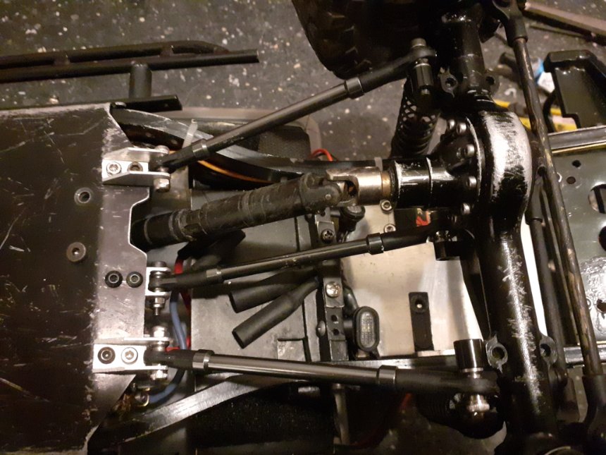

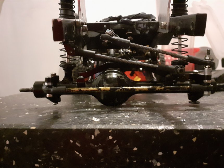

MAAR, en nu komen dus terug op dat alles goed lijkt te zijn...

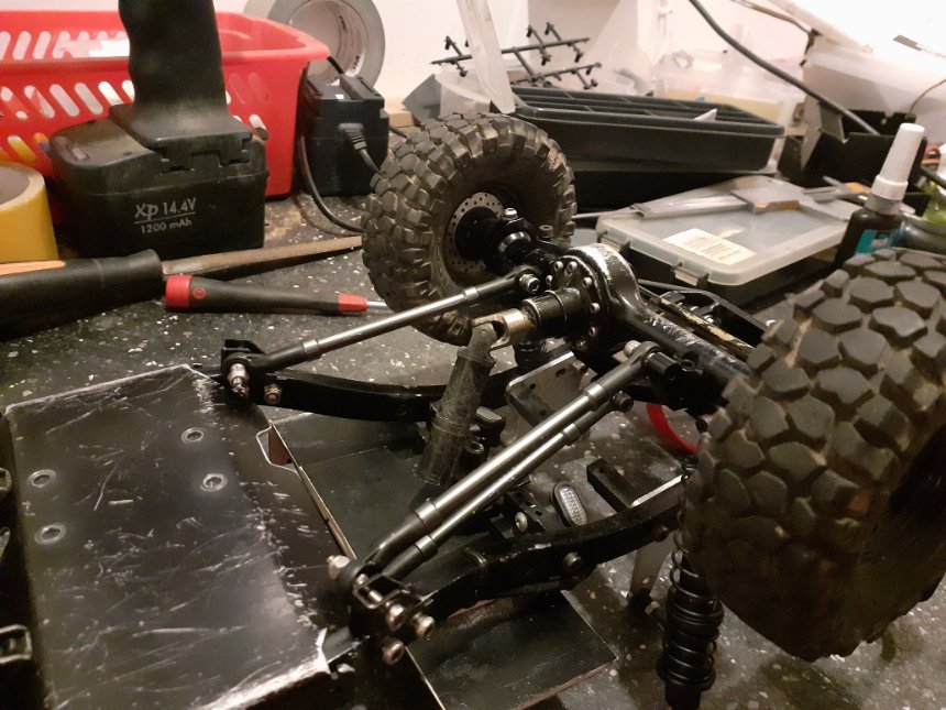

Als nu één kant van de vooras inveert treed er best veel 'flexsteer' op. Dat wil de zeggen dat de as zelf een beetje stuurt. Een beetje teveel naar mijn zin. Nou kwam ik een video tegen over 3-link ophanging. En blijkbaar moeten de onderste 2 links die van as naar chassis gaan een lichte driehoek vormen, waarbij op de as de bevestigingspunten zo ver mogelijk uit elkaar moeten staan en dan een lichte driehoek vormen richten het chassis om flexsteer te voorkomen. Precies andersom als wat ik nu heb. Shit. Nou ja, morgen maar eens kijken hoe ik dat op ga lossen alhoewel ik al wel een idee heb.

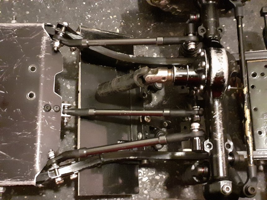

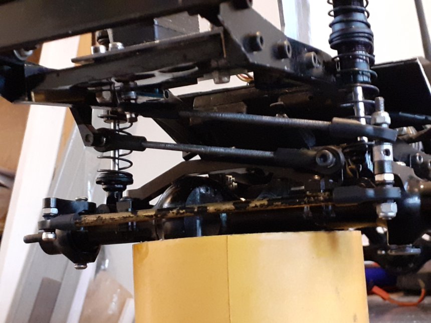

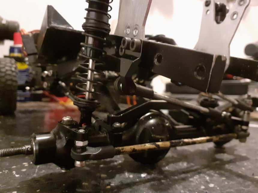

Flexstering probleem, we gaan weer verder. Nieuwe beugeltjes gemaakt, links verplaatst. Nog steeds een beetje flexstering. Nog maar eens uitzoeken hoe dat komt en anders moet ik maar mee leren leven. Tis ook niet zo dat me echt irriteert en de truck zal er niet minder om presteren vermoed ik.
Hoe het eerst was:
En hoe het nu is:

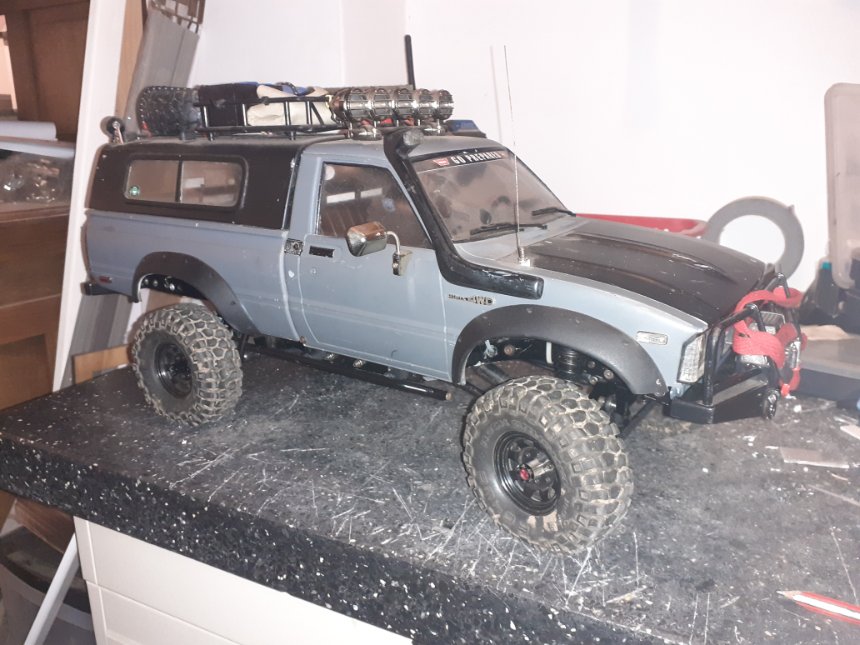

Ready for phase 1 testing! Als het beter weer wordt...
