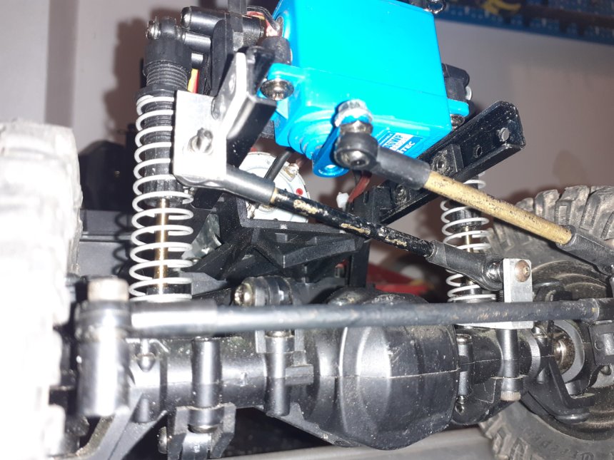

Na het maken van de 3-link ophanging op mijn andere trucks zat ik eens te kijken of dat ook kon op de CC02. De CC02 heeft enorm veel last van bumpsteer en daar moest iets aan gedaan worden. En wat blijkt: was super makkelijk! Er hoeven enkel 2 beugeltjes en een Panhard bar gemaakt te worden, verder geen geboor of gezaag aan chassis of assen. Althans, de bumper had wat schaafwerk nodig. Er is nu totaal geen bumpsteer, dit was echt het grootste nadeel van een CC02.

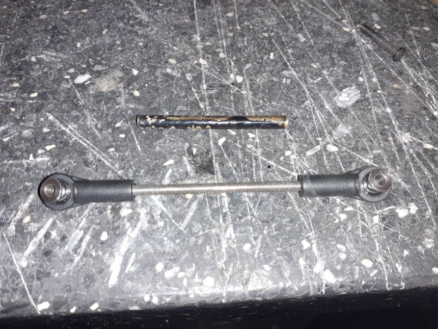

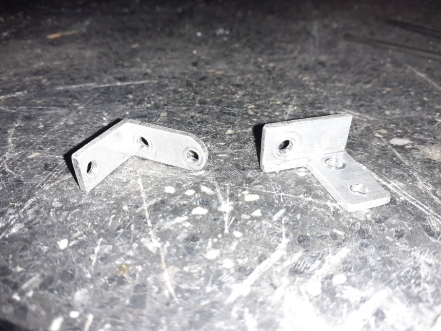

Dus eerst de beugeltjes en de Panhard bar. Beugeltjes zijn van een stuk L-vormig aluminium van de bouwmarkt, Panhard bar een stuk M3 draadeind, een messing buisje van 4 x 3.1mm en 2 baleindjes. Ik gebruik die van RC4WD.

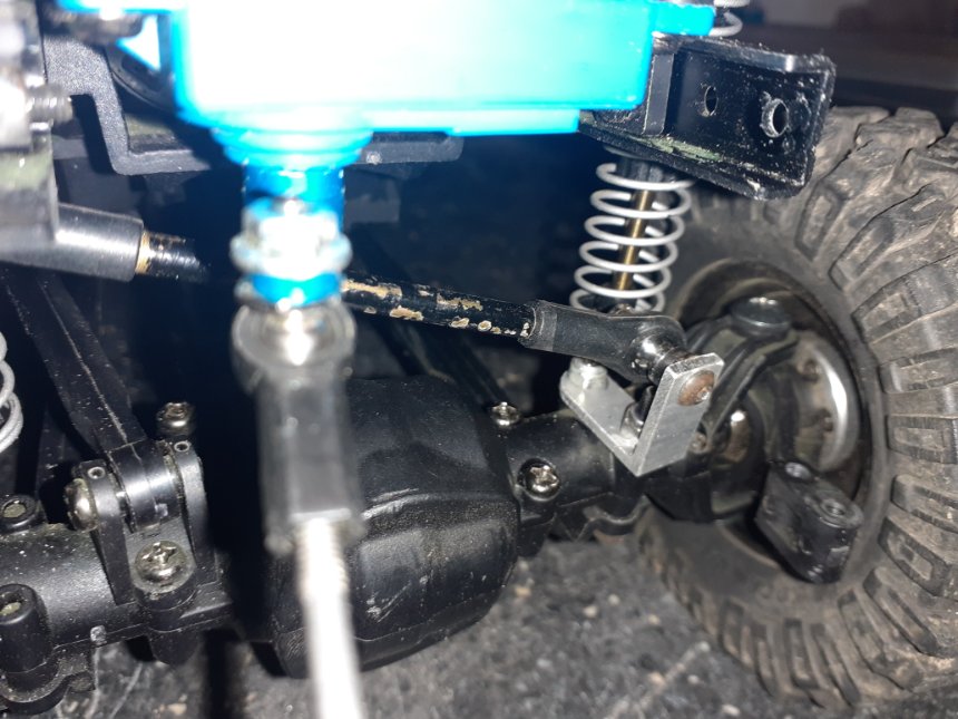

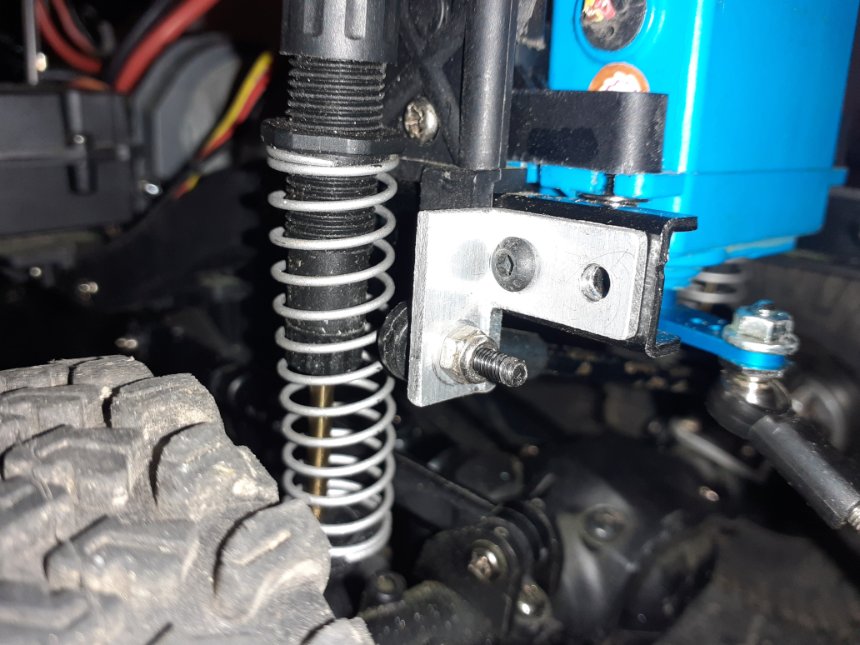

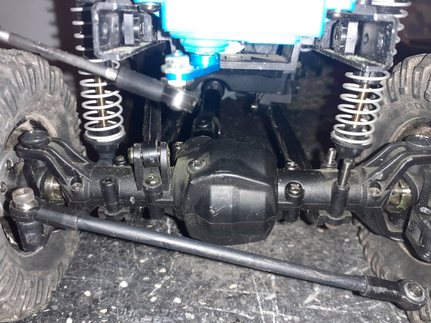

Dan op de vooras 1 bovenste draagarm inclusief beugeltje verwijderd, en in de gaatjes waar de onderste draagarm aan vast zit 2 langere schroeven. Hier komt het L-vormig beugeltje op. Op de foto zie je links hoe het eerst was en rechts wat de aanpassingen zijn.

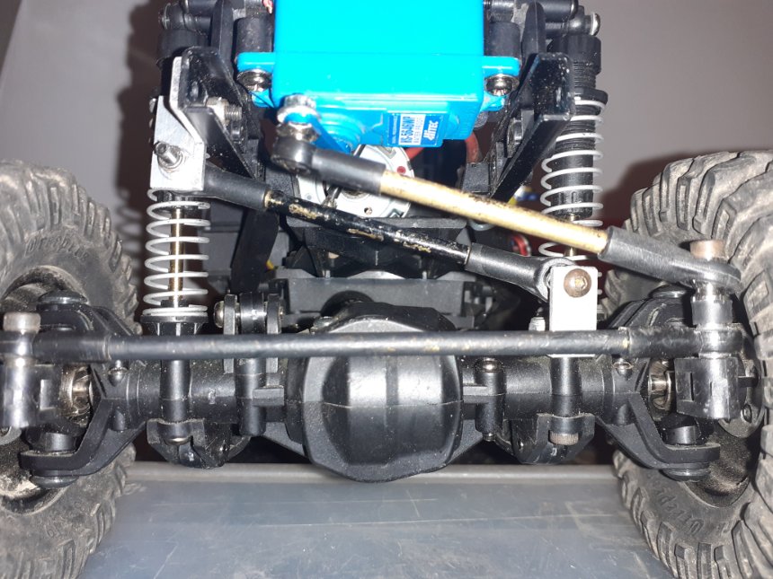

Dan het beugeltje op het chassis, hier kon ik simpel de bestaande gaatjes gebruiken om het vast te zetten. Er zit maar 1 schroefje in omdat het andere voor de bumper is.
De stuurstang moest 1 gaatje verplaatst worden en zit nu bovenop de link die de wielen verbind. Deze ook meteen vervangen want dat plastic ding van Tamiya was poep.

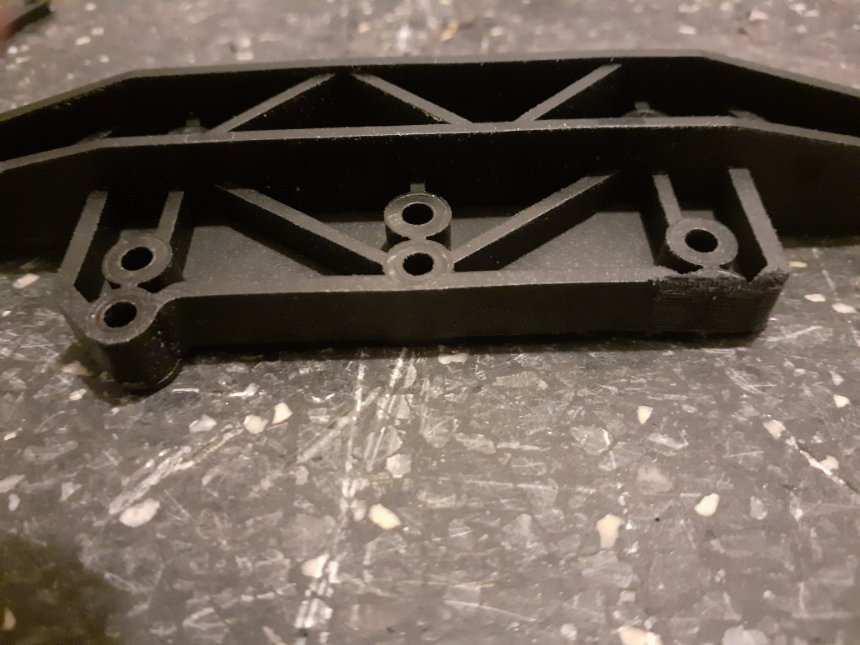

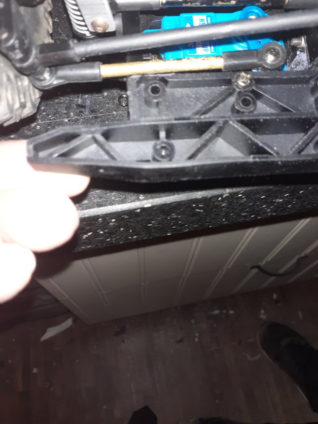

Nu kwam de stuurstang bij inveren tegen de bumper aan dus even met de Dremel erover. Verlies nu wel 1 schroef maar hij zit met nog 2 vast, zal geen problemen geven lijkt me.

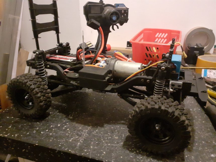

Klaar!
