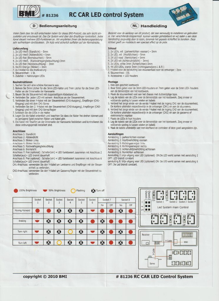

Hallo,
in mijn John Deere 7930, schaal 1:16 heb ik een BMI #81236 light controller. Met deze controller kan ik de knipperlichten
gewoon met een 3 standen schakelaar op mijn zender links of recht inschakelen. De knipperlichten gaan dus niet iedere keer aan wanneer ik links of rechts een bocht omga.
Deze controller is helaas niet meer te koop. Weet misschien iemand van jullie waar ik een verglijkbare (speciaal met de knipperlicht functie) controller kan kopen.

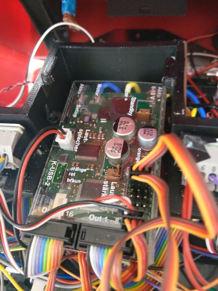

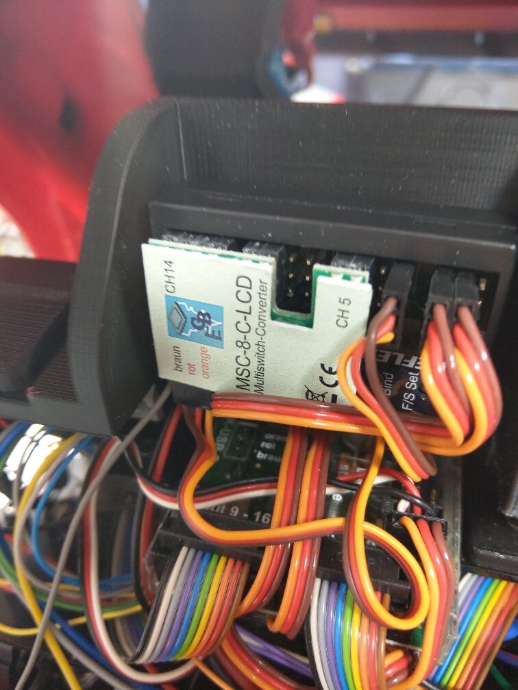

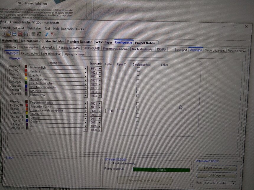

Stukje software om te configureren.
Deze software gaat best ver. Hier kan je zeker met de Carson alle kanalen benutten.
Modulle direct op de ontvanger prikken dan kan je ook je schakelaars inzetten om verlichting aan te sturen.
Als je de sfr module gebruikt kan je ook geluiden gebruiken. De module is alleen niet waterdicht dus zal je hier voor het Crawlen iets voor moeten maken. De maten van de losse module zijn 90 x 60 en 30 mm dik ( incl ruimte voor servo kabels)

Beste Jossie,
bedankt voor jouw moeite, maar ik heb geen Carson afstandsbediening. Voor al mijn andere modellen heb ik eens een Graupner Hott mz24 gekocht. Met deze zender stuur ik ook mijn John Deere tractor. Daar zit de BMI light controller erin.
Ik heb hem als volgt aangesloten:
Socket 1 ) dipswitch naar beneden......................Rijlicht 5mm LED
Socket 2) dipswitch naar boven............................Ferstraler 5mm Led
Socket 3...............................................................................Knipperlicht links 3mm LED
Socket 4...............................................................................Knipperlicht rechts 3mm LED
Socket 5)........................................................................... niet in gebruik
Socket 6...............................................................................Remlicht links en rechts 5mm LED rood
Socket 7) dipswitch beneden.................................niet in gebruik
Socket 8)dipswitch beneden..................................Parkeerlicht achter
CH 1 aan ontvanger kanaal 7 ..............................Knipperlicht (geen Y-kabel)
CH2 aan ontvanger kanaal 2 ..............................Remlicht
