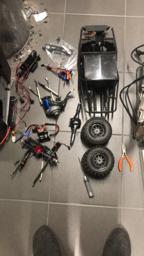

Het idee was om er alleen een lipo stekker aan te zetten en rijden maar. Maar goed, zoals meestal loopt het net iets anders

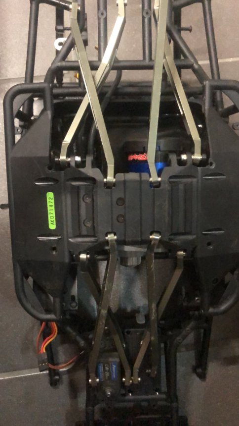

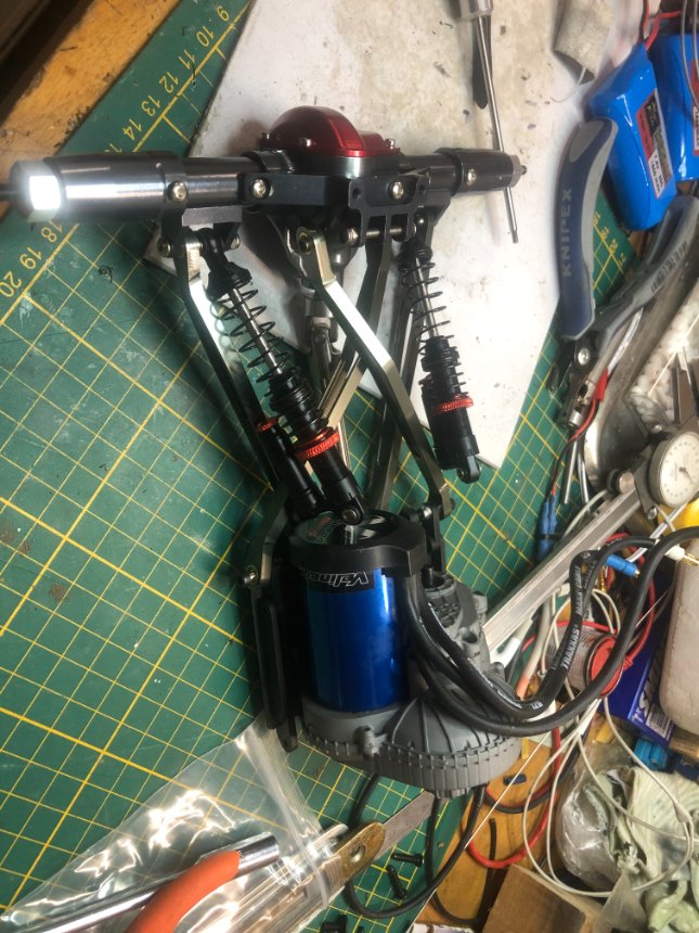

Als eerste een brushless 550 motor erin gezet.

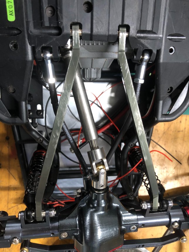

Past niet echt lekker, de versnellingsbak moest 4mm omhoog en de onderste draagarmen naar buiten om ruimte te maken voor de grotere motor.

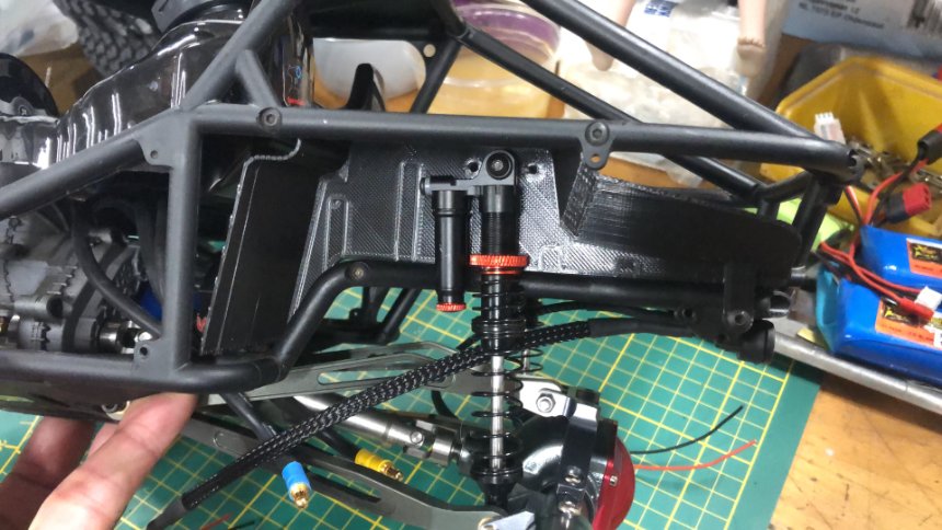

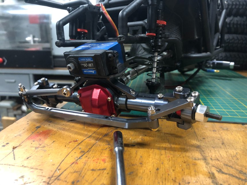

Vervolgens de stuurservo verplaatst van het chassis naar de vooras. Met de originele set-up miste ik een stuk veerweg aan de voorzijde

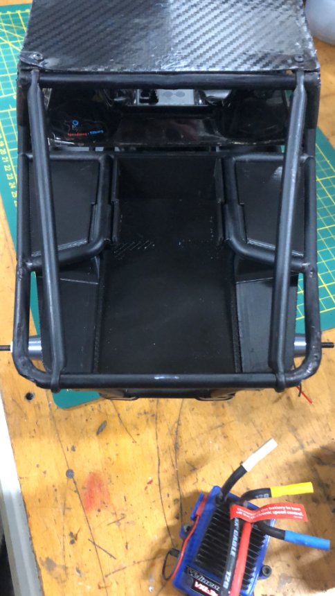

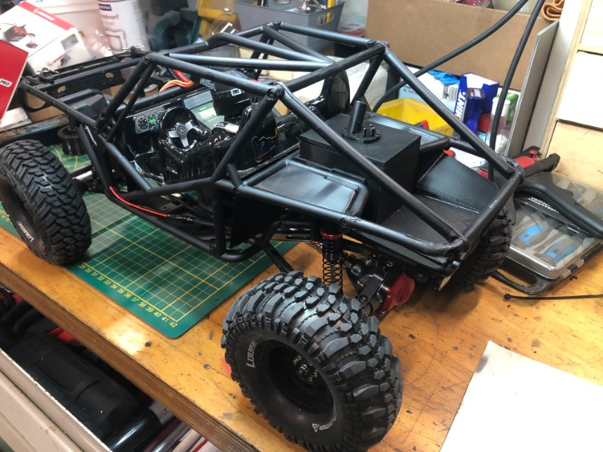

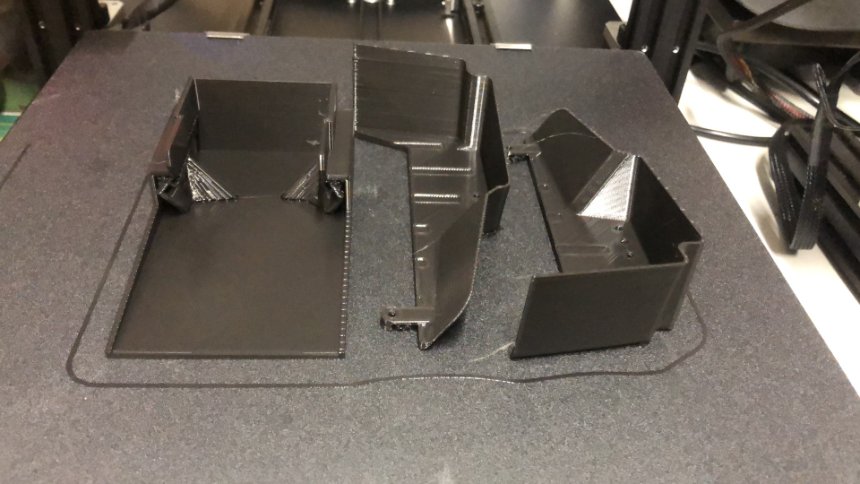

De 3D printer heeft een paar binnenschermen voor de achterkant en een kofferbakvloer voor me gemaakt

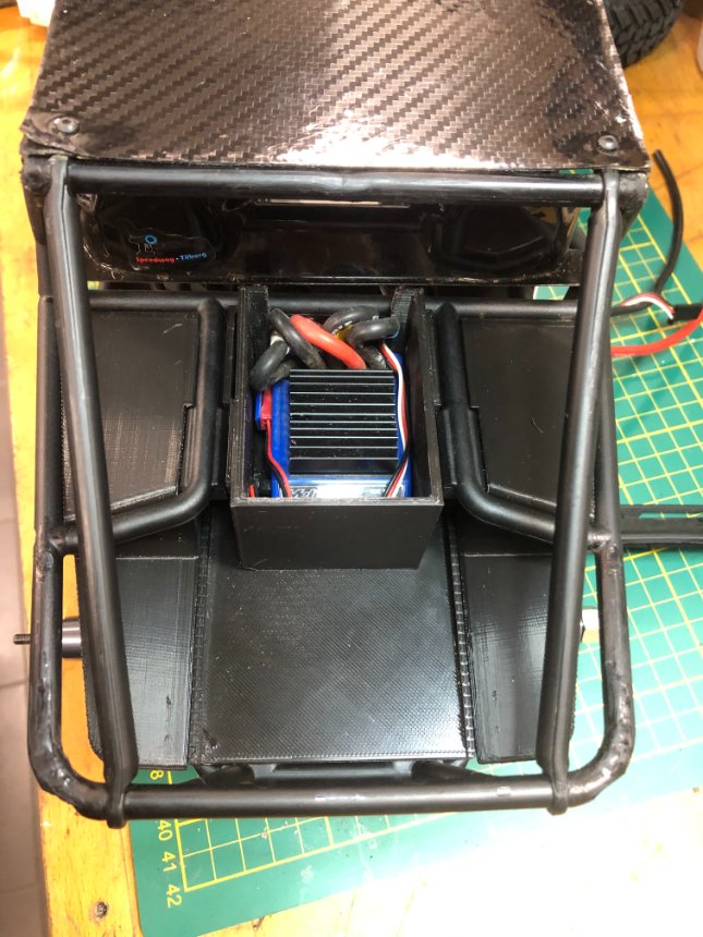

De regelaar komt achter in de kofferbak. Om hem te verbergen een benzinetank geprint

Nieuwe, kortere, top links gemaakt voor de vooras, deze stond iets voorover waardoor de stuurgeometrie niet helemaal lekker was.

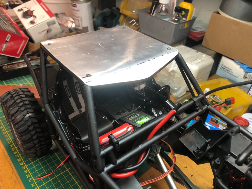

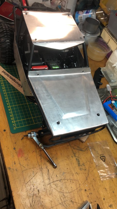

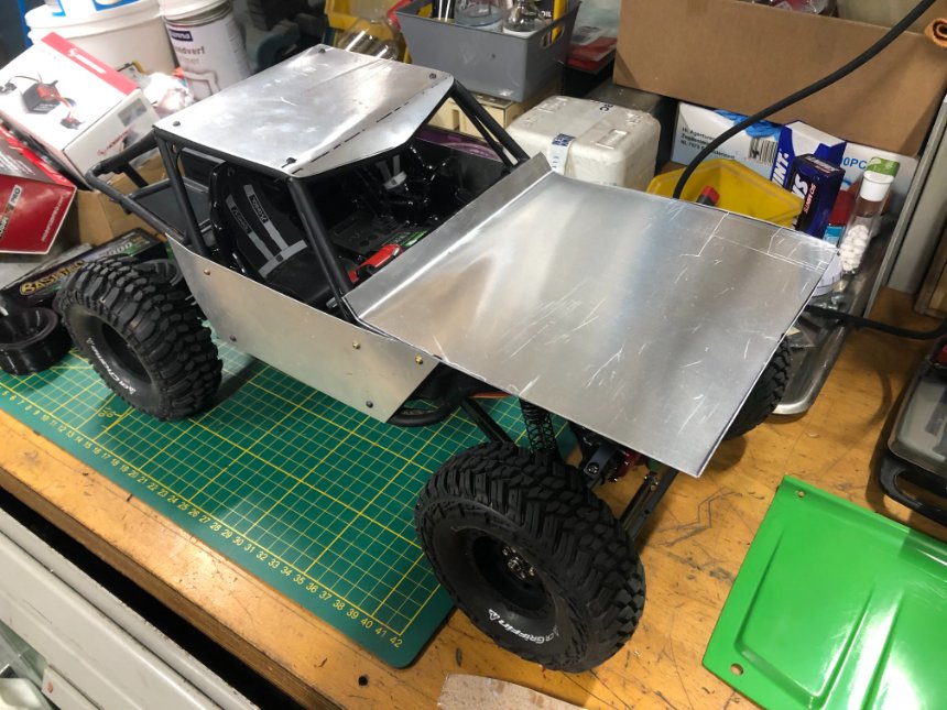

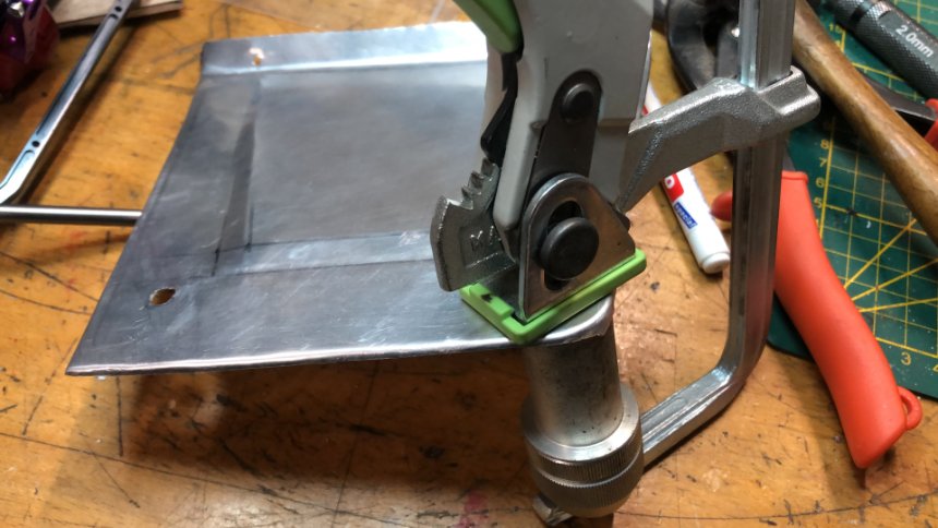

Vervolgens aan het werk gegaan met 0,5mm aluminium plaat. Deze dikte genomen zodat de body in de loop der tijd een paar echte butsen op kan lopen. Begonnen met het dak

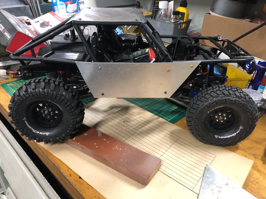

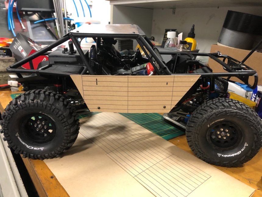

Voor de zijkant eerst een mal uit papier gemaakt en die overgezet op een plaatje aluminium

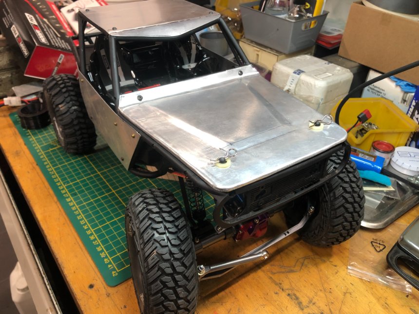

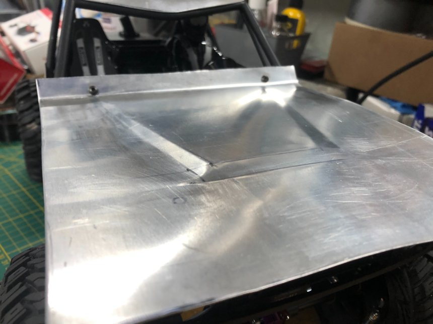

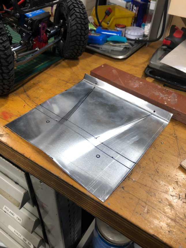

En toen de grootste uitdaging, de motorkap. Begonnen met een vlak stuk plaat en stap voor stap de vorm erin gebracht. Tussendoor regelmatig het aluminium verwarmen om het wat zachter te maken zodat het beter vervormd.
De hoekjes rondgeklopt langs een stukje metaal als mal
Het resultaat van een avondje timmeren

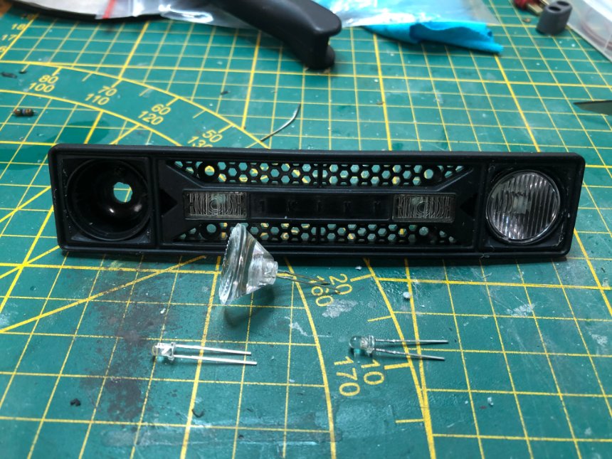

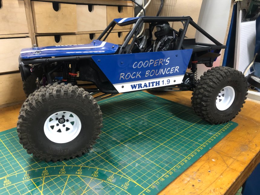

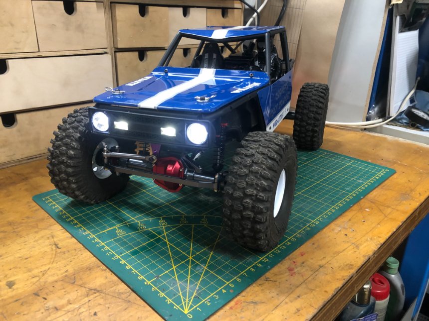

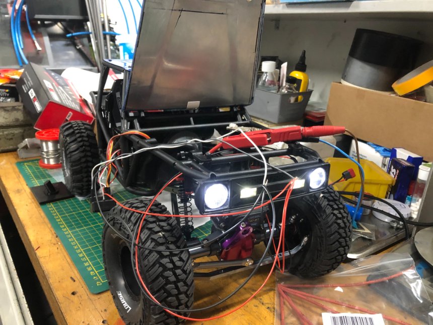

Ik heb de koplampen vervangen door lenzen van ome Ali en gelijk 2 leds in de 2 binnenste glaasjes gezet

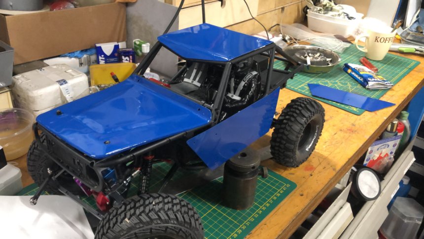

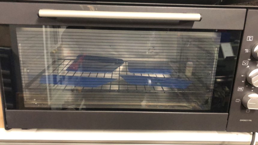

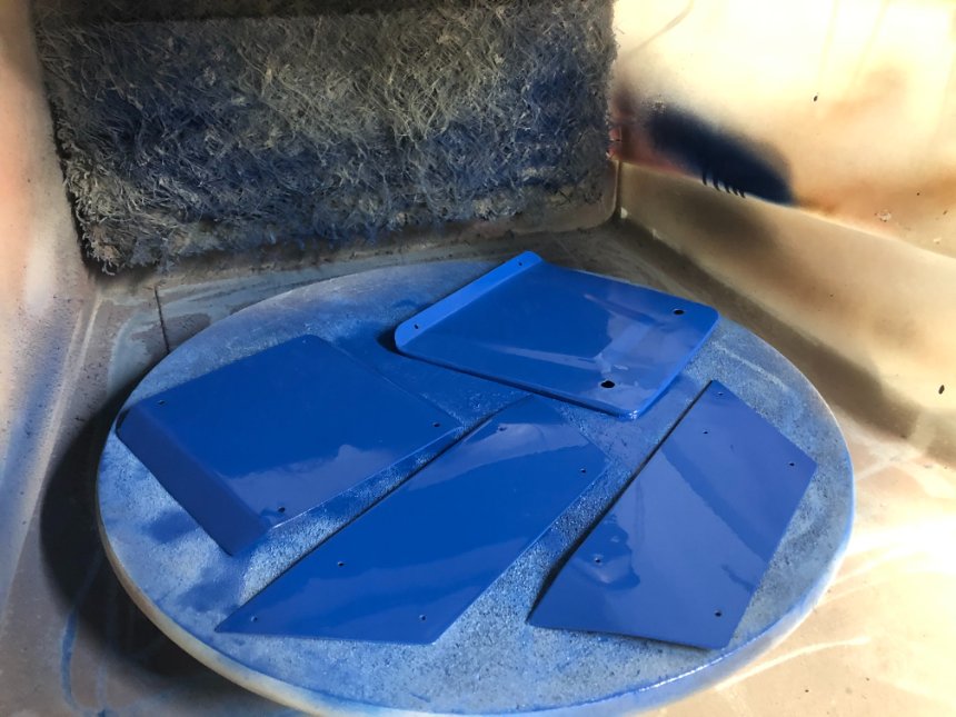

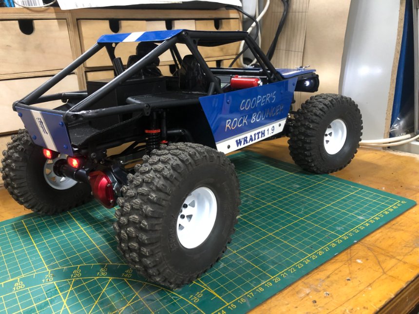

Plaatwerk in kleur gezet. Voordeel van aluminium panelen is dat je ze af kan bakken in de oven, scheelt aanzienlijk in droogtijd

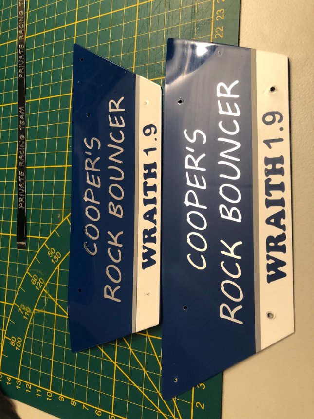

Wat striping en stikkers uitgesneden met de snijplotter

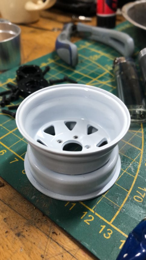

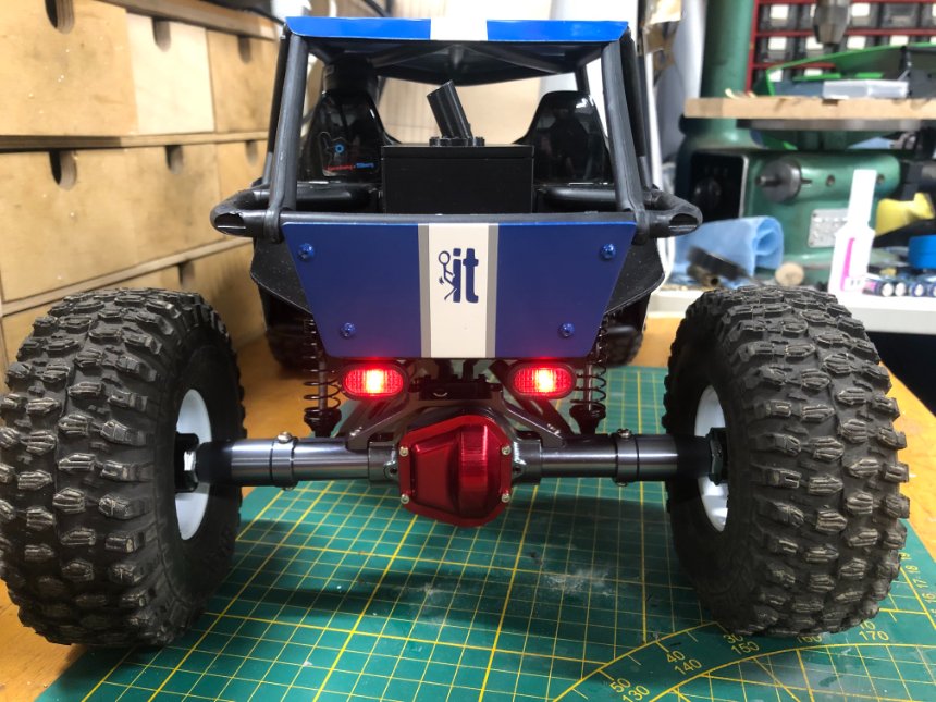

Hij heeft ook nieuwe schoenen gekregen, RC4WD deep dish velgen en een paar Proline banden

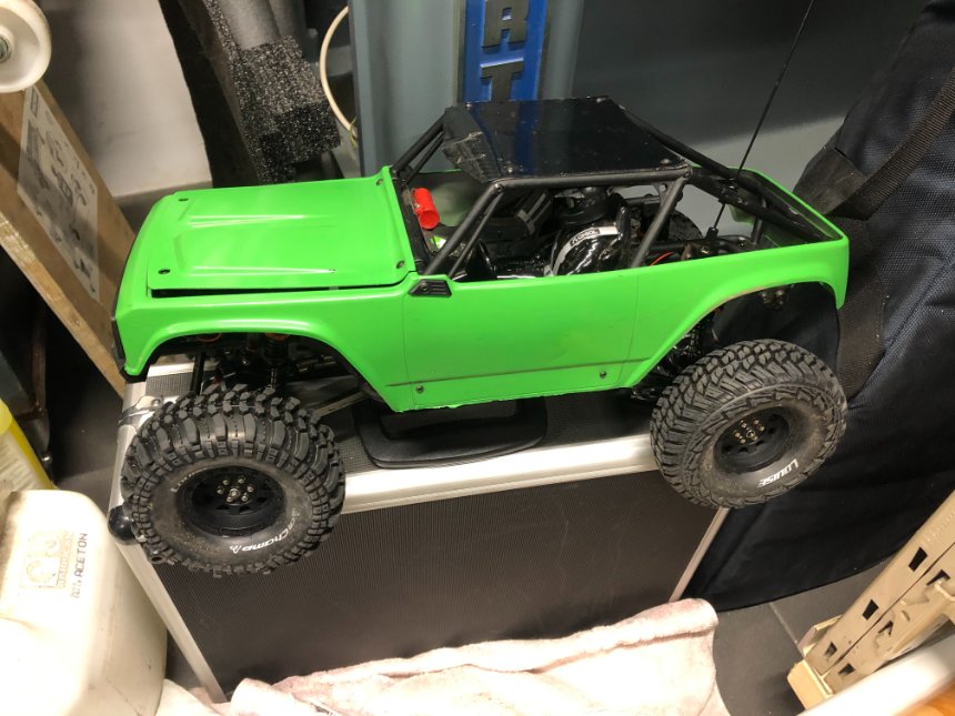

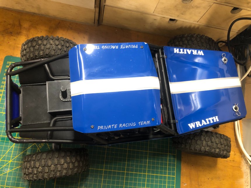

En hier het eindresultaat….
Nog een klein detail toegevoegd in de achterste striping :D
Was een leuke afleiding tussendoor en nu weer snel verder met Cooters Tow Truck
