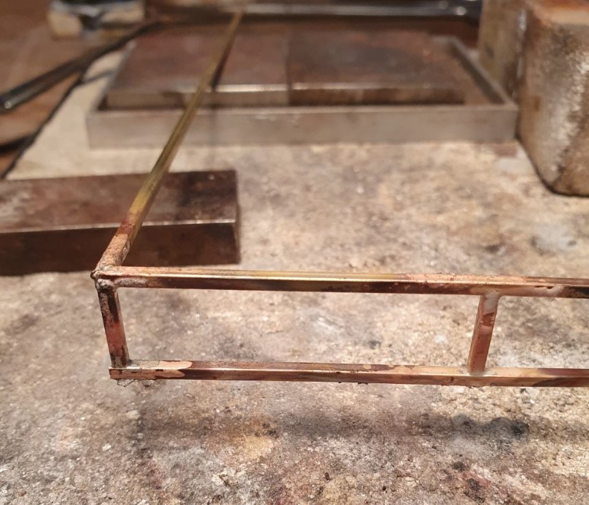

Wilde altijd al een Land Rover en nu ik die heb dan ook maar 1 iets kleiner. Het idee is om hem net zo te maken als mijn huidige 110 V8 uit '83. Deze heb ik een camel look gegeven op de kleur na. De 1/10 krijgt wel de juiste kleur, en 1:1 misschien ook nog wel eens :-) Had nog niks binnen dus maar aan het roof rack begonnen, via facebook kwam ik aan de juiste afmetingen van het 1/10 dak.
Het echte roof rack had ik al eens getekend en gelast, deze nu uit messing profiel en hardsolderen.

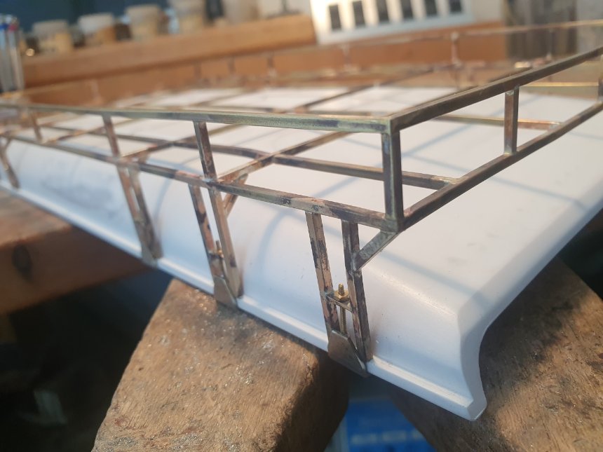

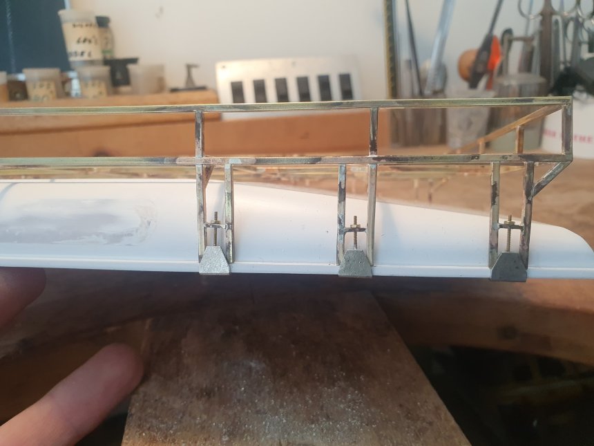

Yes, de onderdelen zijn binnen, dat ziet er mooi uit. Een paar pootjes onder het roof rack gezet om te kijken hoe het past...nou perfect.

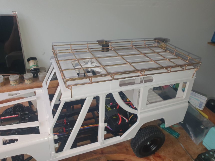

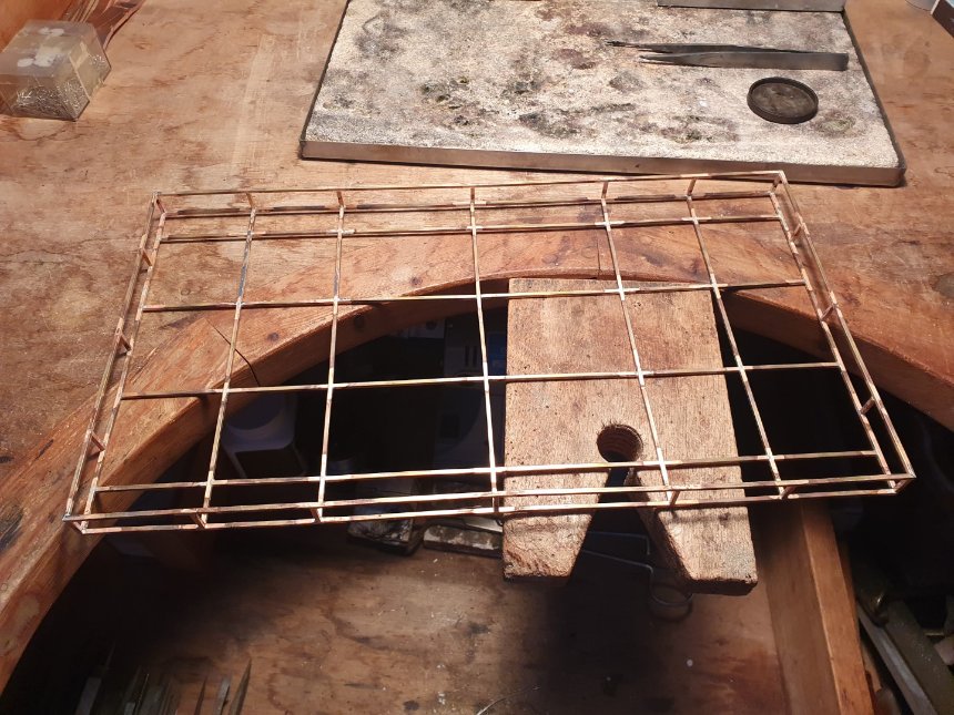

Weer even een update. Soldeerwerk is af, alleen nog zwart maken.

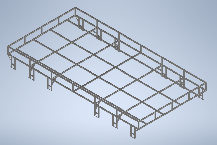

3D ontwerp:

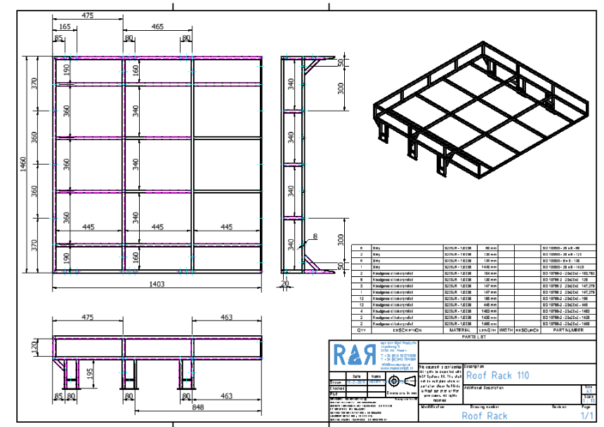

2D Tekening:

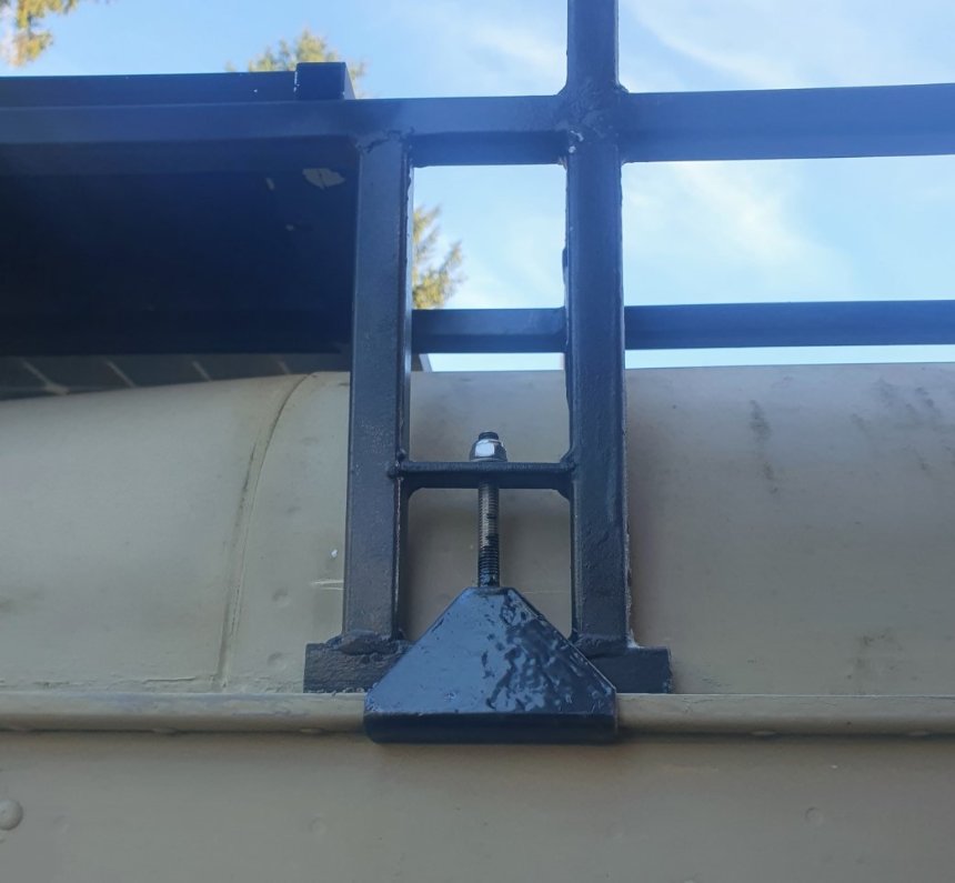

Hier zoals hij 1:1 is:

Strak werk hoor! Gaaf dat je de bevestiging aan de dak ook hebt na gemaakt, maakt het helemaal af!
