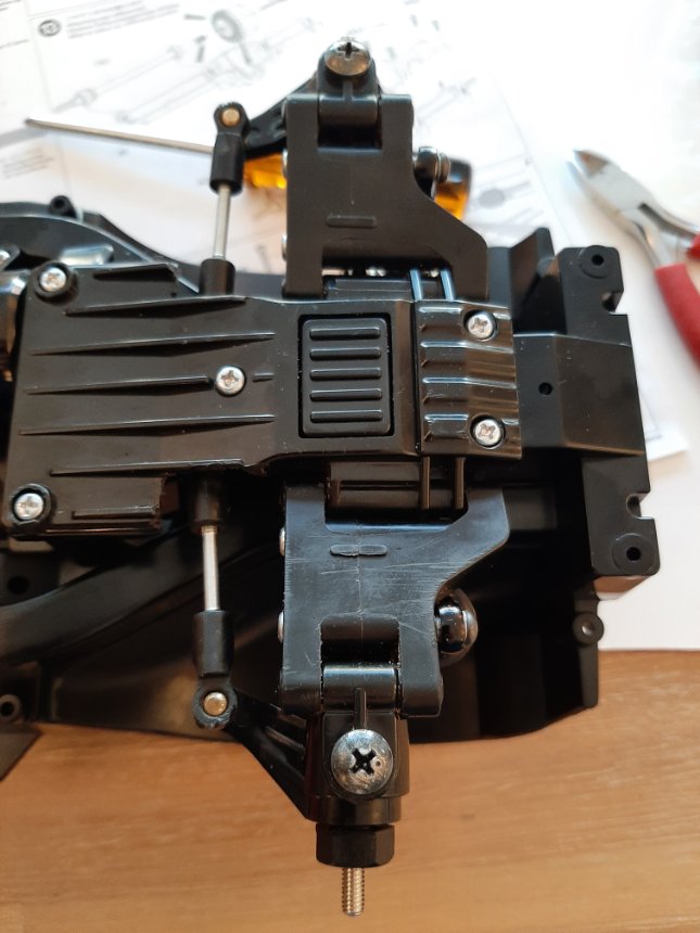

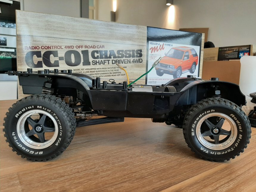

Toch maar een comolete kit besteld bij Tamico, losse kappen zijn vaak duur doordat je alles los moet bestellen om het compleet te krijgen. Ik had wel zin im weer eens een compleet chassis op te bouwen, daar elke keer leer je daar weer van en doe bij het volgende het net weer even beter.

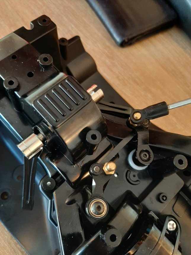

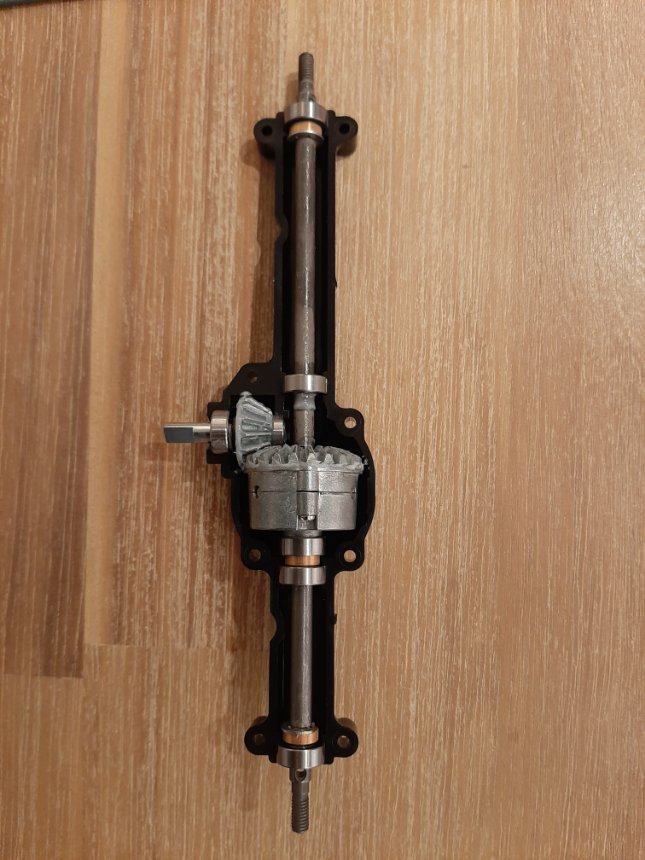

Onder andere de achteras: het differentieel kan zoveel schuiven in de standaard configuratie dat de tandwielen elkaar amper raken, met alle gevolgen van dien. Een extra bus en lagertje lost dat op:
Ook voor de besturing natuurlijk het welbekende setje gebruikt. Met nog een paar aanpassingen aan ophanging en subframe krijg je een acceptabele stuurhoek:

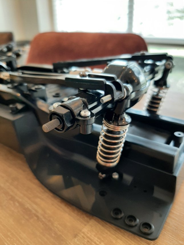

Verder betere schokdempers, nu nog wel in combinatie met de originele plastic draagarmen, maar dat verander ik later nog naar alu

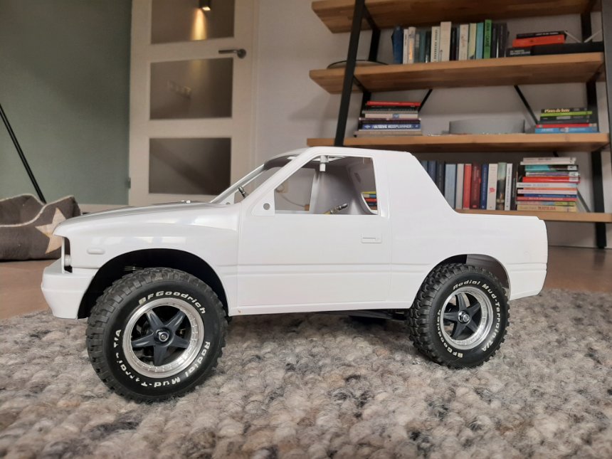

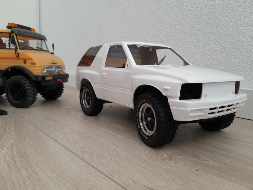

Nu heb ik een mooi chassis

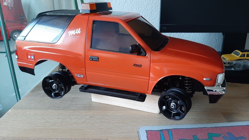

Maar de kleur moet ik nog bepalen, net als of het een pick-up wordt of niet
ik vind wit niet misstaan!
Maar ik heb ook nog die donkerblauw liggen:
Of toch een stoere grijze?
Of toch wel wit?

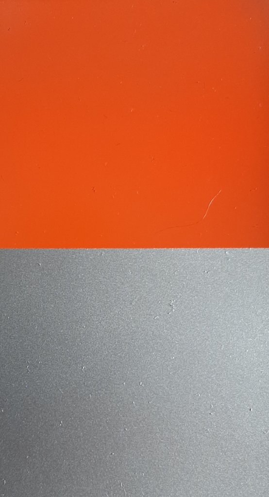

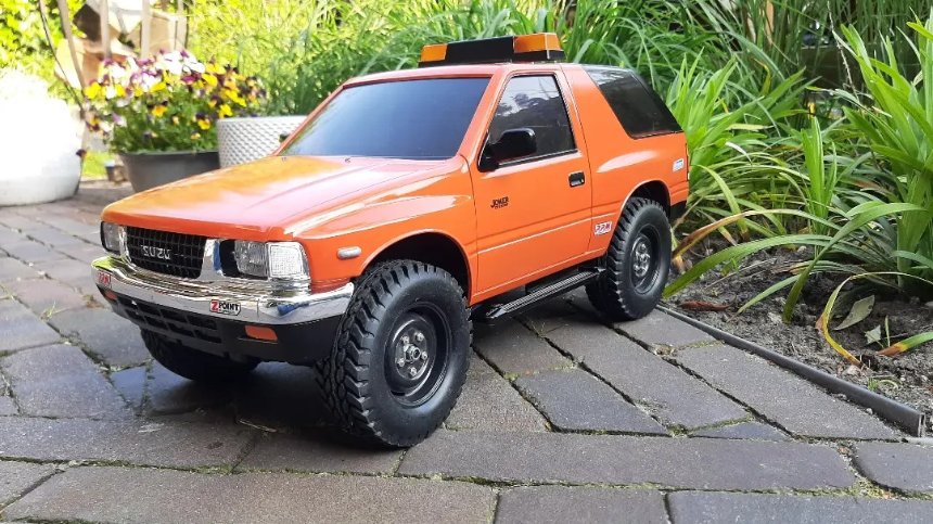

Ik ben er uit, het wordt glanzend oranje (TS-12) met wheel silver velgenspray (dat is net een beetje die metal grey-tint) vanaf de stootrand naar onder.
Even snel proefplaatje gespoten:

Mooie kleur combi! En verstandig om een proefplaatje te spuiten als je verschillende lakken door elkaar gebruikt, kan zomaar eens gaan reageren met elkaar... don't ask me how I know :D
