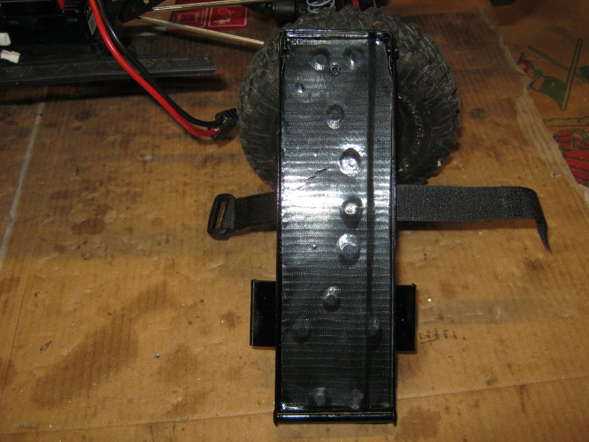

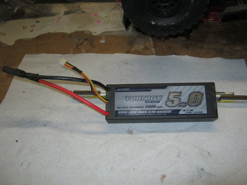

ik ben gisteren begonnen bij het bouwen van een accu bakje .

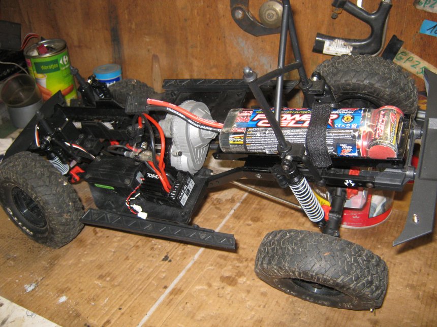

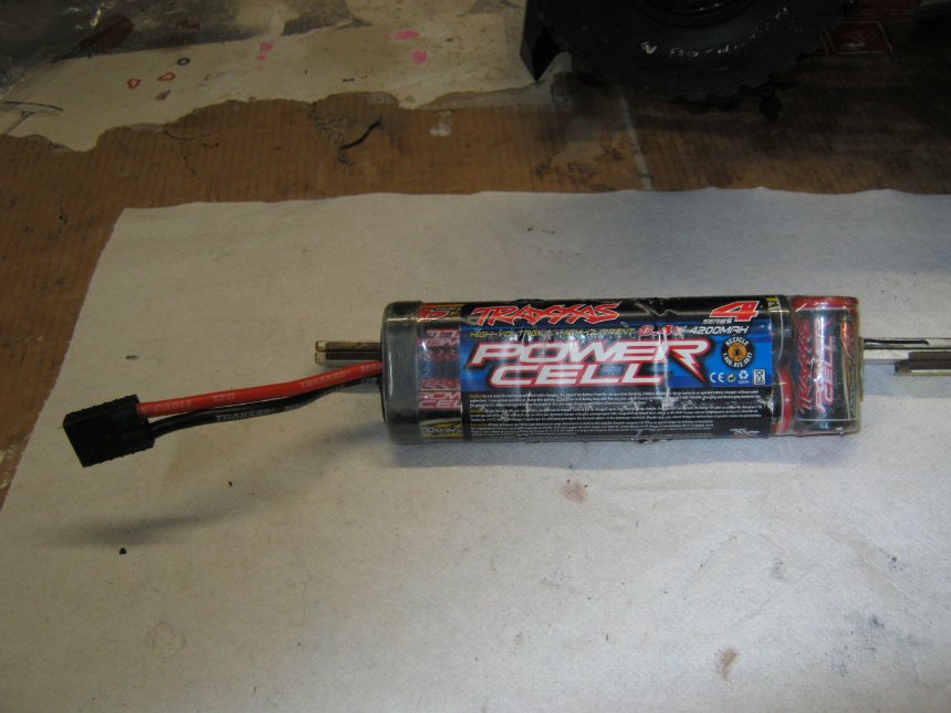

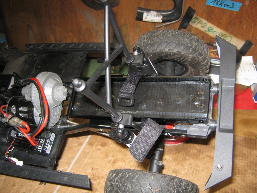

eerst lag de accu van voor gelijk bij de meeste Axial scx10 2 .
ik hat hier in de tuin al wat gereden over paar hindernissen en als het wat hoog werd aan een kant viel hij om .
dus een oude accu van Traxxas met een spanriempje achter vaste te maken en er mee over de zelfde hindernissen te rijden .
dat gin stukken beter , maar een accu gemaakt .
hier een paar foto's .

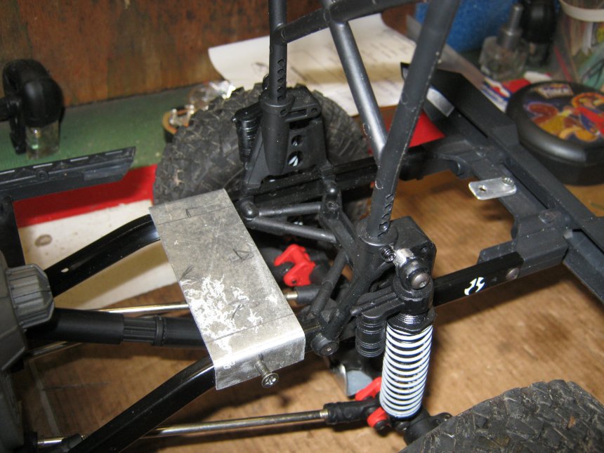

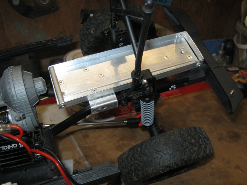

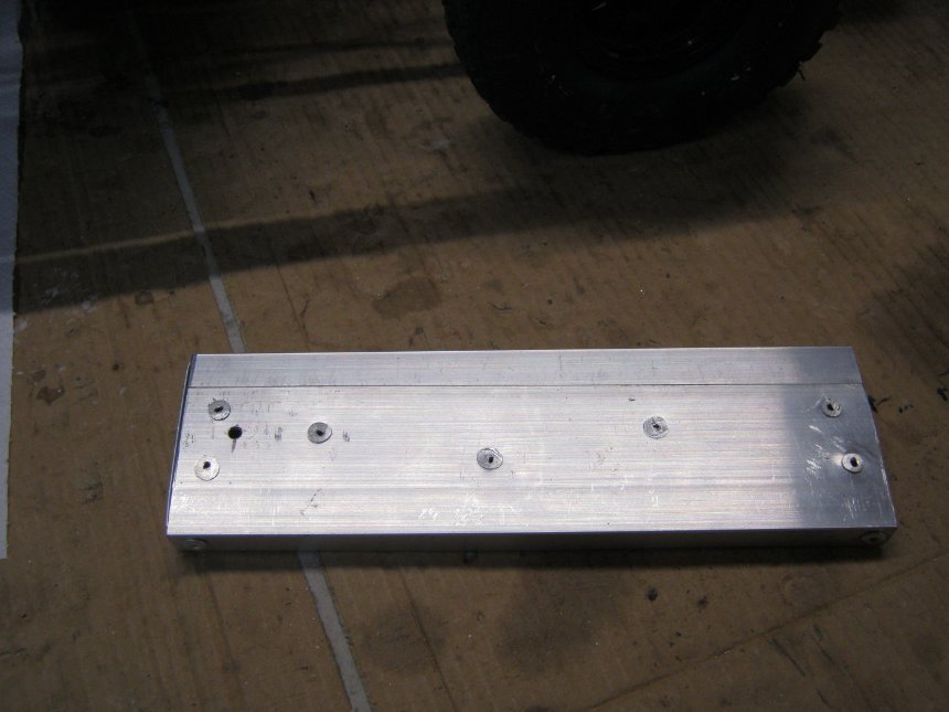

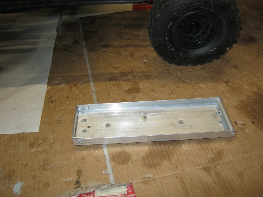

is gemaakt uit alu profiel .
eerst dacht ik die aan elkaar te solderen maar dat ging niet en een toestel op alu te lassen heb ik niet .
ik heb toen maar besloten met rivetten aan elkaar te zeten gelijk je ziet redelijk goed gelukt .
straks een paar lagen verf aan brengen ( primer) en als die droog is een paar lagen lak en dan de bak hoven in .
foto's volgen nog .

- accu waar ik nu mee rij
- accu waar ik eerst mee reed veel te licht .
- pas per goed .

- plaatje waar het bakje op komt .
- alu bakje 2
- alu bakje 1

Mooi gemaakt Patrick. Zou wel iets op de bodem leggen (styreen, EPDM, etc) om de accu te beschermen tegen het schuren over de popnagels.

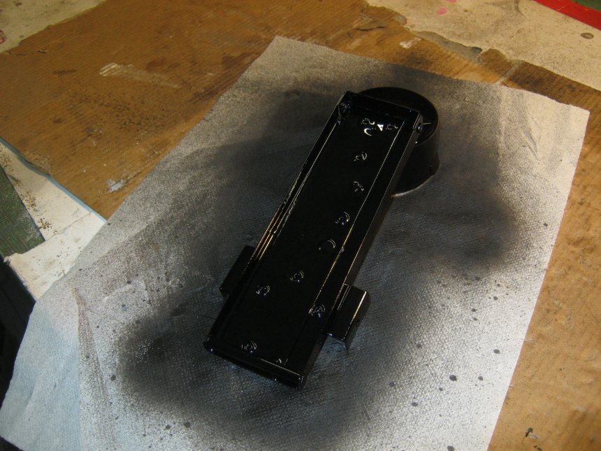

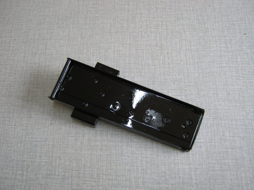

hier wat foto's van het bakje .
2 lagen Primer ( grondverf )
3 lagen lak zwart glans .
nu lig in de hoven voor 30 minuten goed baken .
- hoven op 75 graden 30 minuten
- drie lagen lak

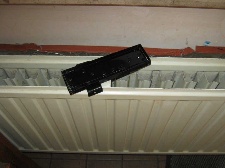

accu bakje voor mijn Axial scx10 2 .
heb het juist uit de hoven gehaald en lig nu om af te koelen in de living bij 23 graden .
worden morgen geplaats dan zal de lak wel droog en wat uit zijn gehard .
- lig tot morgen op 23 graden
- juist uit hoven gehaald

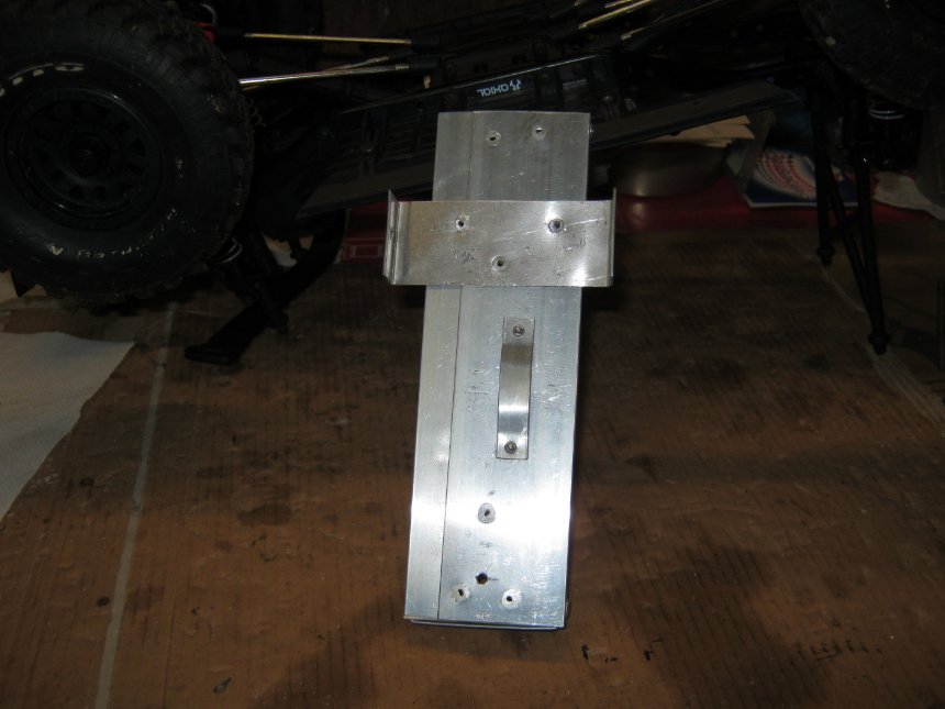

vandaag het accu bakje op mijn Axial scx 10 2 geplaats .
eerst M3 kleefband in het pakje geplekt en het spanbandje geplaats .
heb het met 3 vijsjes vast gezet .
ik ben tevreden over het eind werk van me .
namiddag eve een test ritje maken in de tuin .
- eve accu vast gezet .
- geplaats en vast gezet met 3 schroefjes .
- M3 kleefbond geplekt .
