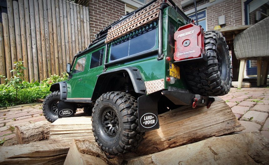

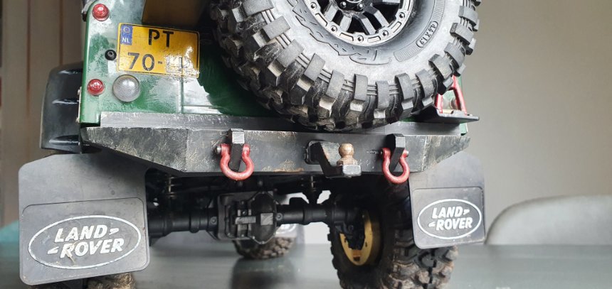

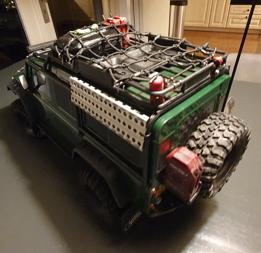

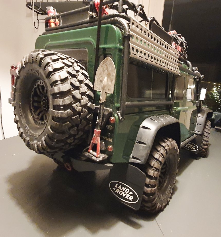

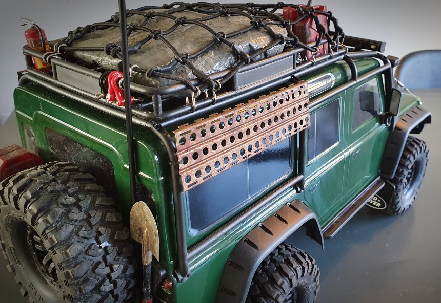

Vandaag wat onderdelen binnen gekregen.

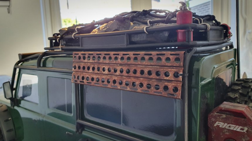

Mudflaps, realistischere benzinecans en rijplaten.
De rijplaten een roestige look gegeven. Mischien dat ik ze nog wat deukjes geef voor een nog meer realistischer effect. Zie de foto van voor en na de wheatering. Blij mee zo.
De cans op het dak gezet, wat wear and tear gegeven en met muurverf uit de aard-tonen collectie een zanderige look gegeven (net als mijn schepje achterop). Wil nog kijken of- en hoe ik ze dan op de achterkant plaats, ter vervanging van de stock cans.

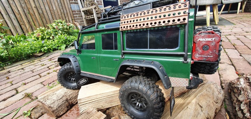

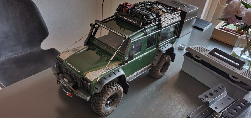

Bericht door Paulus crosskabouter » 09 mei 2021 12:09

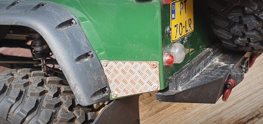

Vandaag de traanplaat upgrades op de zijkant geplaatst

Bericht door coopertje » 09 mei 2021 13:32
Staan hem goed!

Bericht door johanv » 09 mei 2021 14:36
Mooie defender zo!

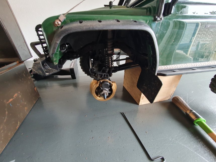

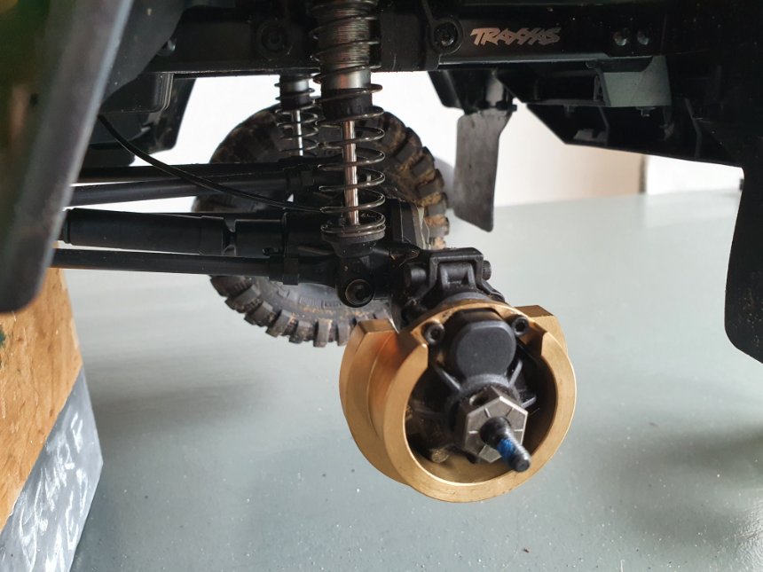

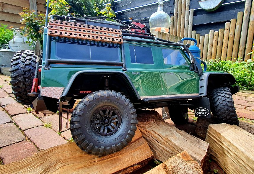

Bericht door Paulus crosskabouter » 21 mei 2021 17:18

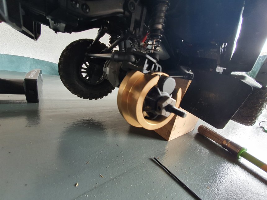

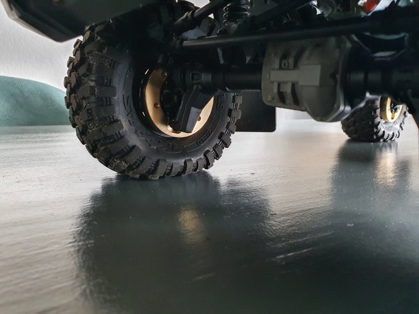

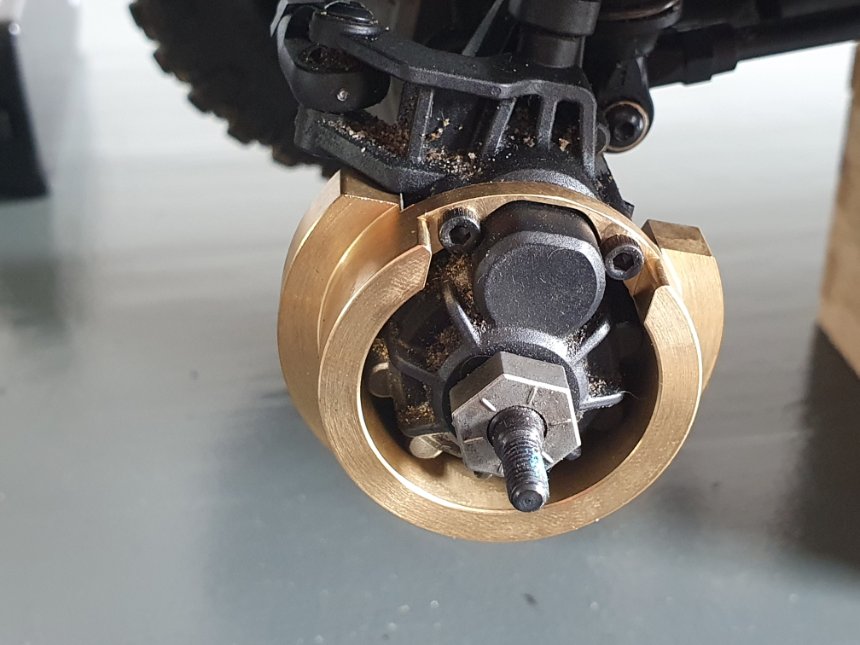

Portals verzwaard vandaag
TerpstraAJ (21 mei 2021 18:05)
Don't follow me, I'm lost.
Re: TRX4 Accessoires, upgrades en wheatering
Bericht door coopertje » 21 mei 2021 18:40
Dat ga je wel merken, mooie tegenhanger voor de zware body!
Paulus crosskabouter (21 mei 2021 20:06)
Berichten: 129

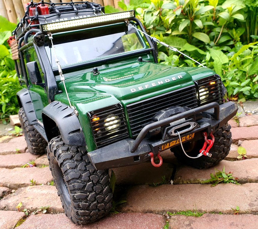

Bericht door Paulus crosskabouter » 21 mei 2021 20:00
Ja dat klopt. Er gingen ook steeds meer accessoires het dak op. Wel alles lichtgewicht gehouden. Ik reed al met plaklood hier en daar, maar dat zat nog steeds iets boven de aslijn. Helpt iets maar is niet optimaal. Dit is beter. 4x 85 gram erbij
Meteen met ijzerdraad een dummy lier aangebracht. En de DEFENDER sticker op de neus vervangen voor opgelegde letters.

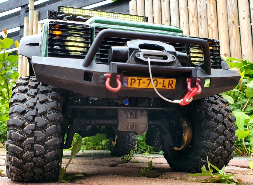

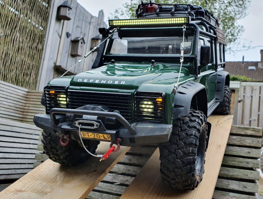

Bericht door Paulus crosskabouter » 23 mei 2021 16:18
Vandaag de plastic bumper met wheatering wat metaalachtiger gemaakt en wat versleten en roestige look gegeven.

Bericht door Paulus crosskabouter » 27 mei 2021 22:20
Deze week heb ik de voorbumper verweerd en traanplaat op de spatborden geplaatst.
Ook de eerder opgebrachte wheatering van de zandplaten wat afgezwakt. Die had ik wat te zwaar ingezet naar mijn smaak. Schuursponsje doet dan wonderen 😉

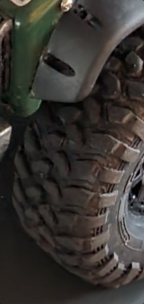

Ook de bandjes maar eens geknipt. Kijken hoe dat rijdt dit weekend
