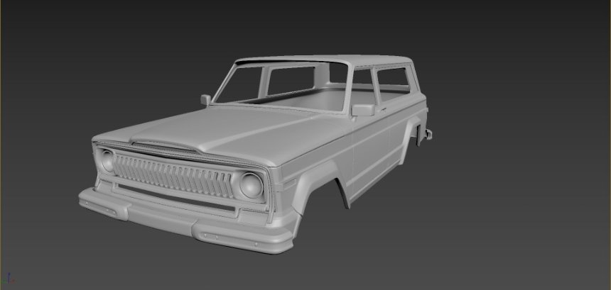

Ik vond een leuke body op CGtrader.com.

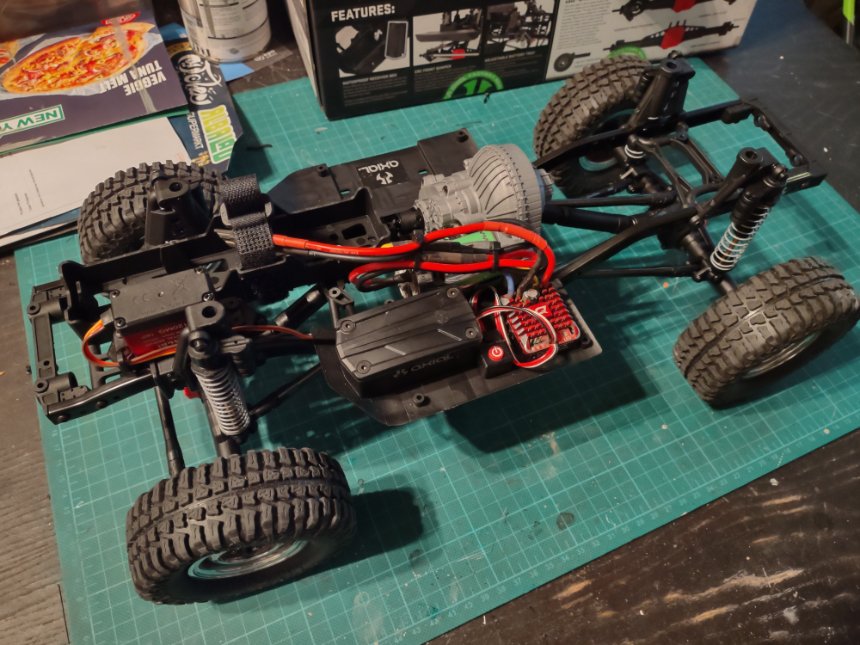

Als onderstel was ik eigenlijk van plan om een Vaterra Ascender te gebruiken waar ik nu weinig mee rijdt.
Maar dat is al een ouder model, onderdelen lastig te vinden, nog veel meer smoesjes. Toch maar een SCX10ii chassis kit gehaald.

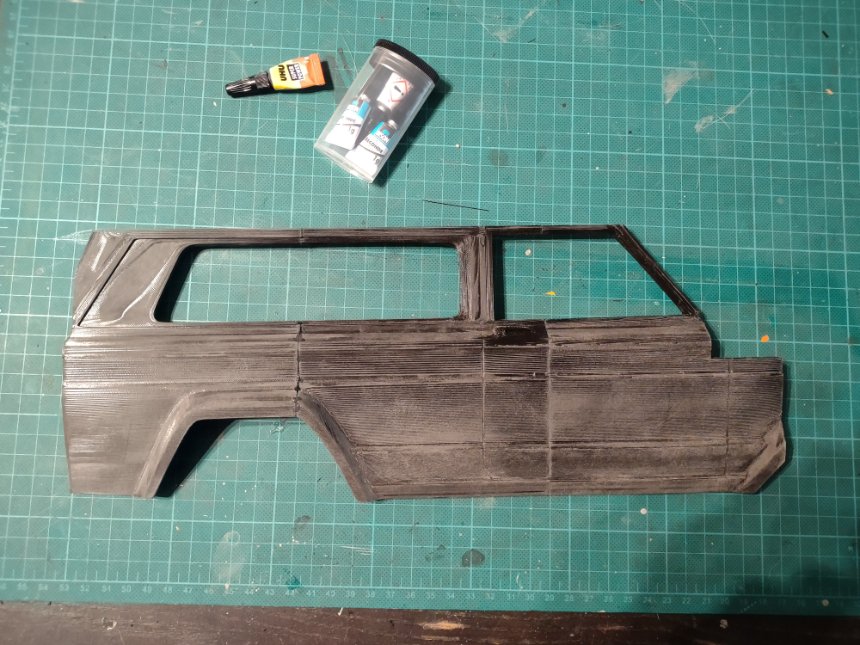

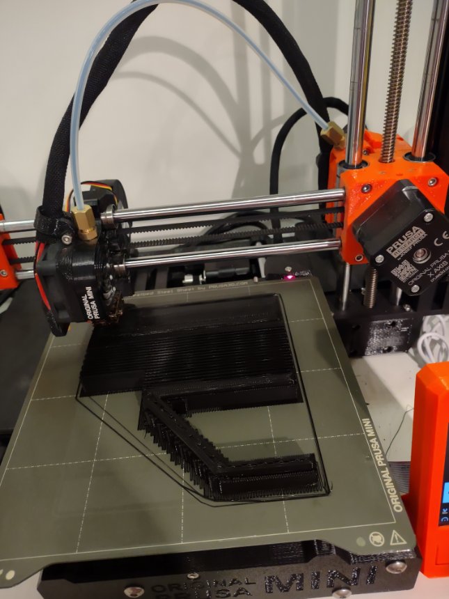

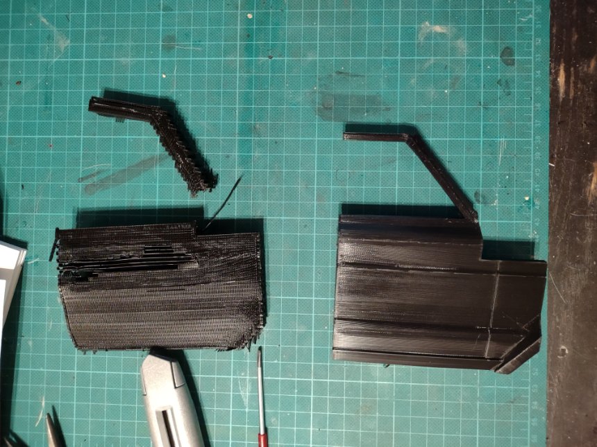

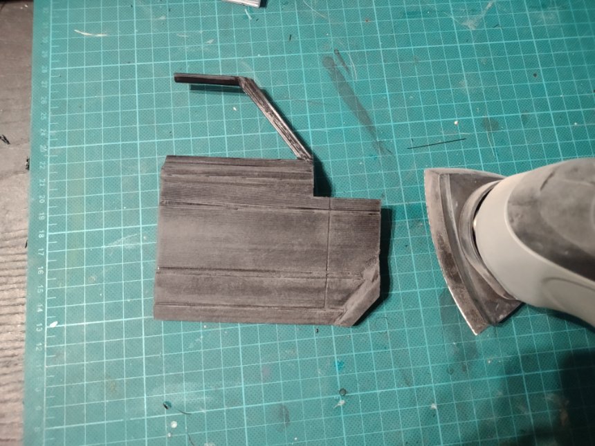

Omdat er maar weinig plek is op m'n printer (Prusa Mini) moest ik de kap in kleine stukjes snijden.
Het laatste onderdeel is vandaag van de printer gekomen, nu veel schuren en plamuren.
Printen
Support materiaal los peuteren
Schuren
Nog meer stukjes
Aan elkaar lijmen
Eerste lagen grondverf

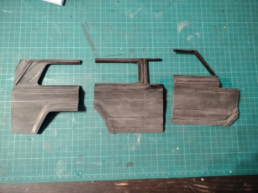

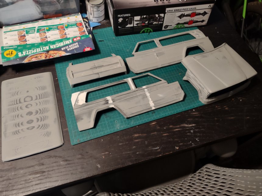

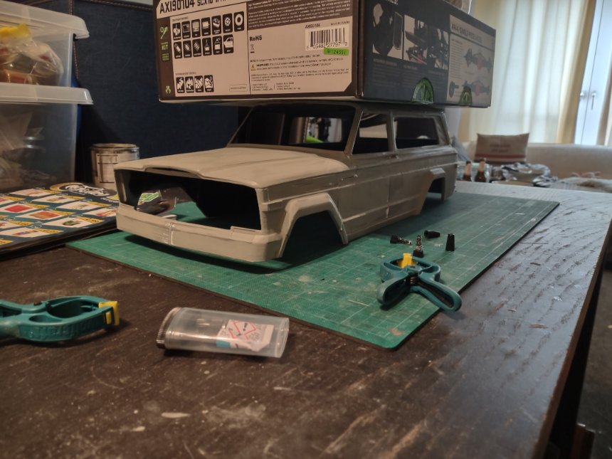

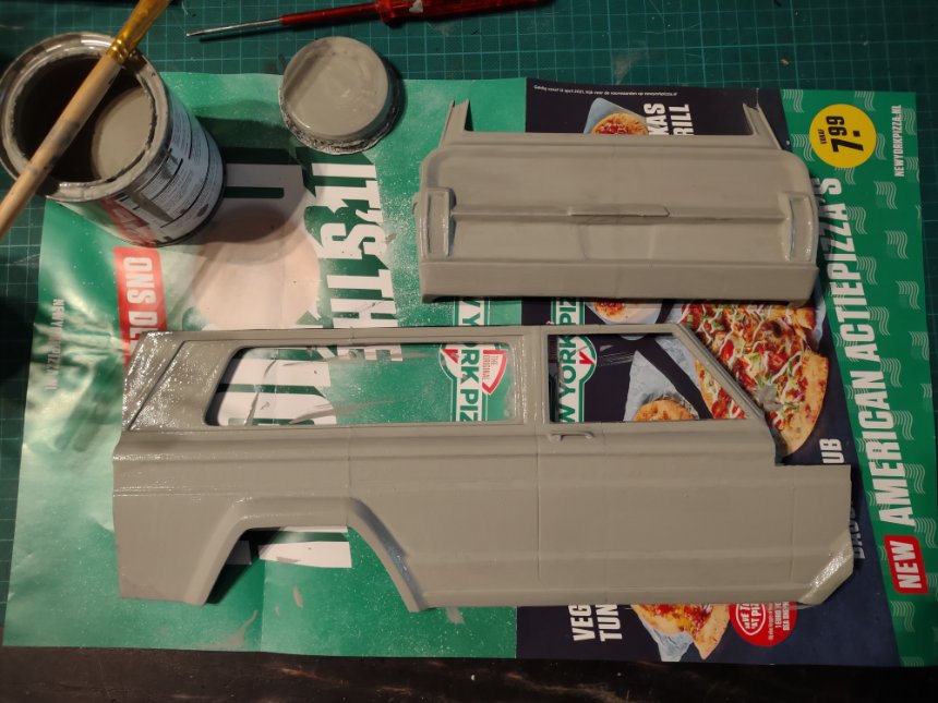

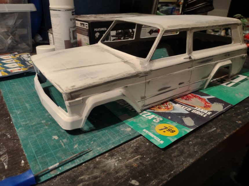

Terwijl alles langzaam van de printer af kwam rustig aan alles al een paar keer geschuurd, gegrond en geplamuurd.
Hier is al het 1 en ander gelijmd, de zijkanten zijn in 3 stukken geprint, het dak in 2, de neus was 4 delen.

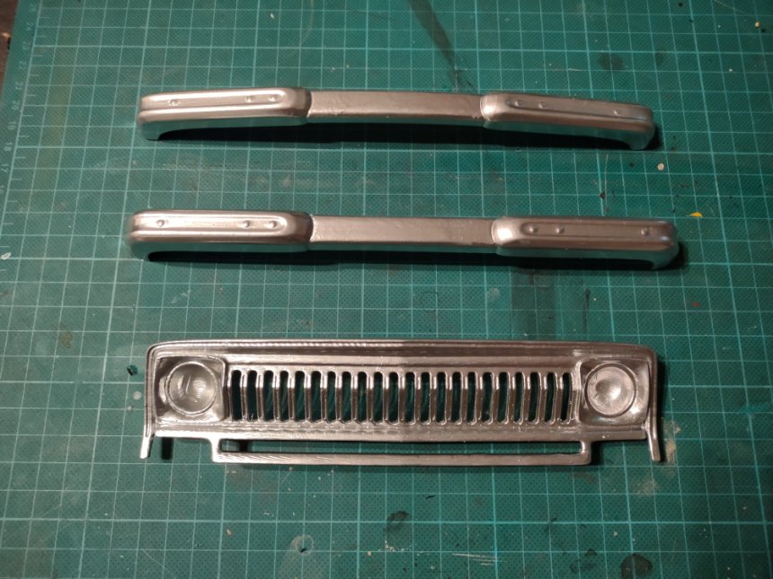

Chrome verf van de Action, was eerst dof maar droogde toch redelijk mooi op.

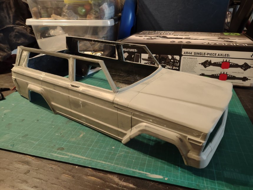

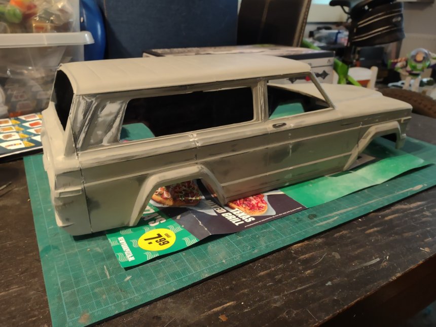

Toch maar een cabrio misschien?
In totaal 3 tubetjes secondelijm verder zit alles aan elkaar.
Hemelvaartsdag besteed aan schuren, gronden en plamuren.
Ondertussen staat hij al te drogen in een fijne, lelijke 70s kleur.

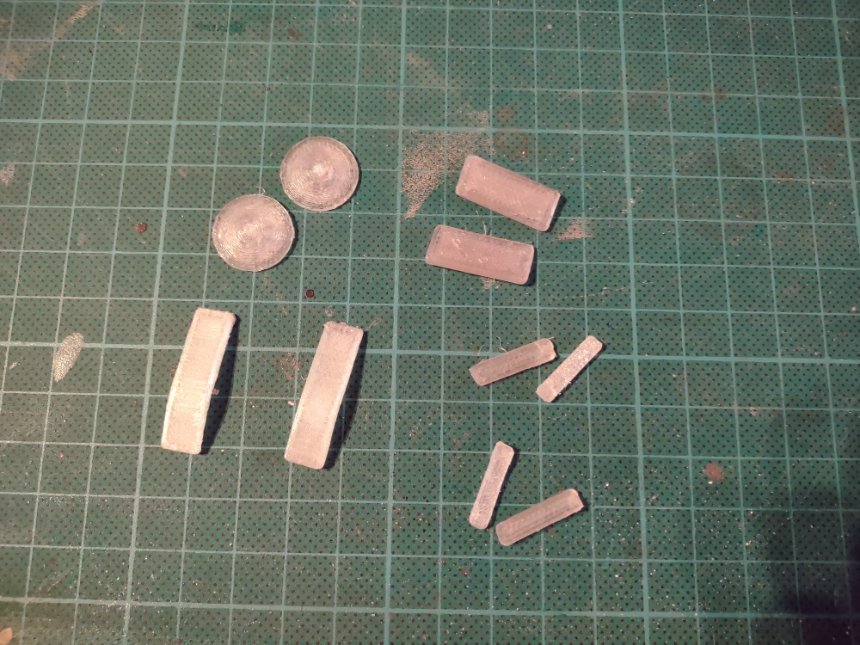

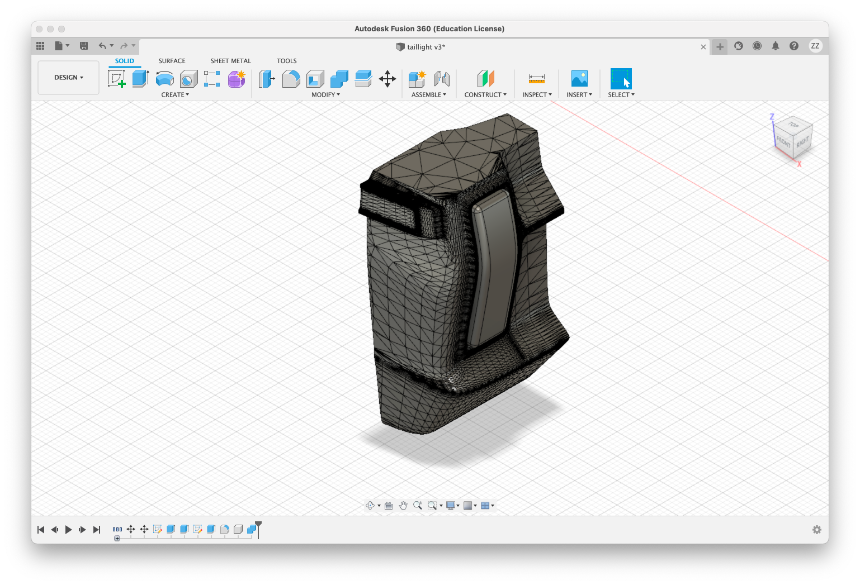

Bij het gekochte model zitten geen STLs voor de kapjes op de verlichting.
Dan zelf maar aan de slag in Autodesk Fusion 360.
Lekker onhandig, ik moest alle lampen los uit de body knippen anders wordt het te ingewikkeld voor Fusion.
Eerste een simpele vorm tekenen voor de lamp, dan een stuk van de body gebruiken als snij tool.
Daarna alles met 100% infill geprint in doorzichtig PETG. Misschien dat het wat opknapt als de clearcoat er op zit.
