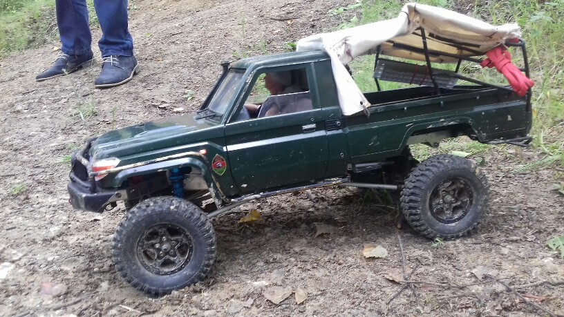

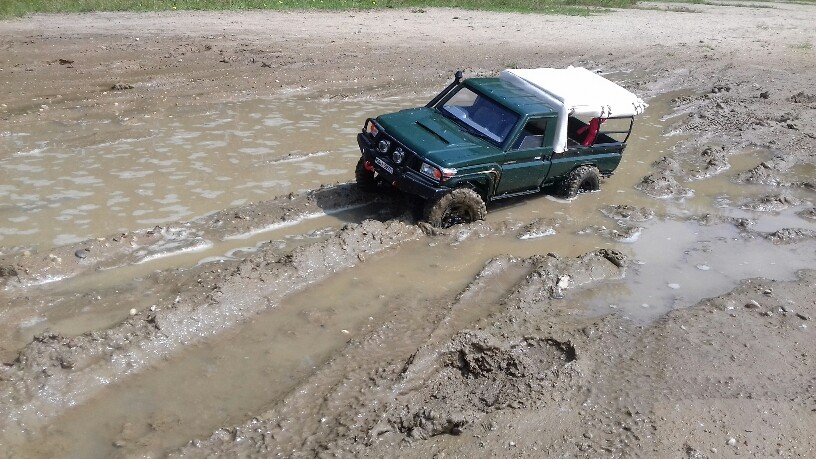

Volgend op deze discussie heb ik mijn huif (4mm messing buis) gemaakt. Hardgesoldeerd met flux, zilvertin en campinggaz brander.
De soldeerverbindingen waren sterk genoeg...4mm messing niet :cry: 15mtr koprollend naar beneden vond Jane niet leuk.
back to the drawingboard.
requirement #1: ruiger materiaal.
5mm massief rvs? (heb ik) 4mm massief staal (even zoeken, Hornbach?)
requirement #2: beter gereedschap.
hogere temperatuur op een kleiner gebied. (ivm ruiger materiaal)
Ik neig erg naar de bovengenoemde CFH brander, of soortgelijk. gas/zuurstof set in ieder geval.
Enige vraag die ik daarbij heb is hoelang/hoeveel doe je met een cilinder gas/zuurstof?
Voor de beeldvorming de before en after pictures

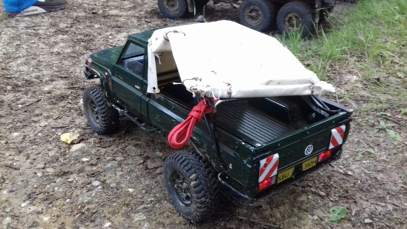

Bericht door Wouterb » 30 sep 2017 17:45
zoals al op het forum gemeld, ben ik in bezit gekomen van een menggas brander.
meteen uitgeprobeerd natuurlijk. De nieuwe huif voor Jane stond al in de startblokken.
Korter versie: Top!
iets langer:
De 6mm messing buis is gevuld met 5mm massief aluminium. DIt maakt het messing makkelijker te buigen (zonder te knikken) en veel sterker als constructie. Wel moest er iets meer warmte ingebracht worden, maar dat is voor deze brander een eitje. Opwarmen is per verbinding seconden werk, waar ik met de campinggaz brander minstens een driekwart minuut bezig was (op 4mm messing buis).
Jane kon weer met een dicht bak naar België.
