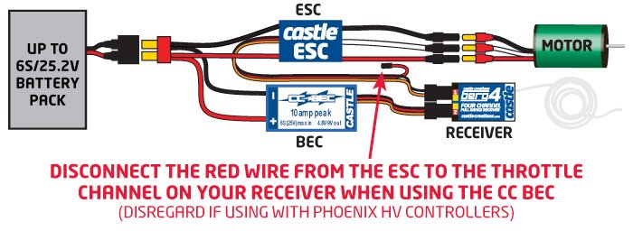

Dan heet een Brown out capacitor of een glitch buster.
Die zet je over de + en - van de ontvanger/bec, doorgaans zitten ze ergens rond de 3000 tot 5000 μF.
Maar dat is best een shit oplossing die vroeger op nitro RC vliegtuigen wel eens gebruikt werd als je NiCad batterij de servos niet kon bijhouden.
Het klinkt alsof je een externe BEC nodig hebt. Diagrammen hiervan zijn online goed te vinden. Vergeet vooral niet om de rode draad van je ESC naar de ontvanger te onderbreken. Ik trek meestal de pin uit de stekker omdat dat makkelijk weer terug te draaien is.
