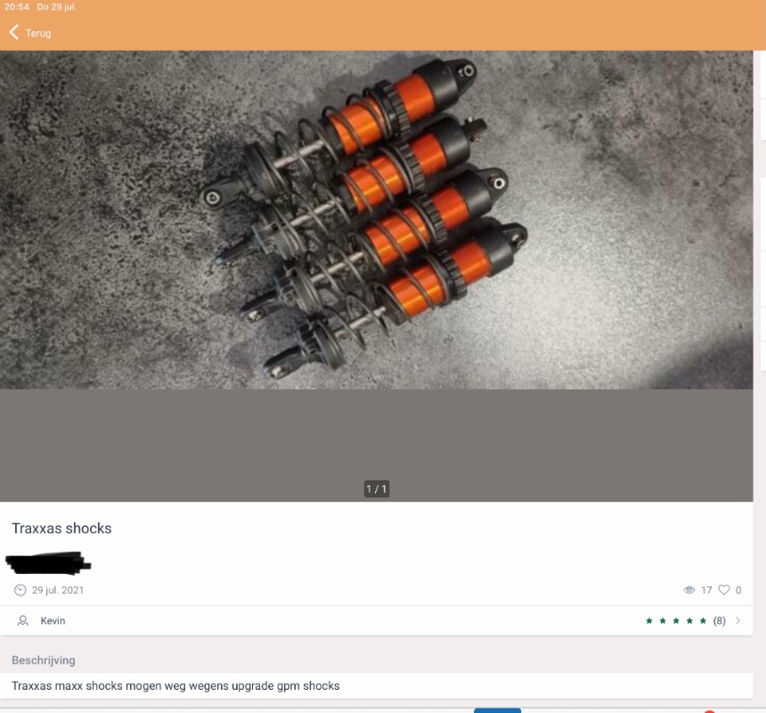

Hey leden,
Zijn dit goede shocks voor een trx-4?
Of ook beter de GPM upgrades kopen 😁

Bericht door Dustin » 03 aug 2021 16:21
Dempers van de Maxx zijn 130mm, een standaard trx4 heeft 90mm dempers en 110mm dempers i.c.m een lift kit, 130mm is dan ook nogal een flink verschil.
GPM dempers zou ik ver van weg blijven...
Inmiddels 2 sets voor mijn tamiya's geprobeerd en ze zijn geen van allen goed dicht te krijgen.
Zou toch kijken voor de originele trx4 dempers, volgens velen zijn dit nog steeds de beste dempersdie er te krijgen zijn voor de trx4.
