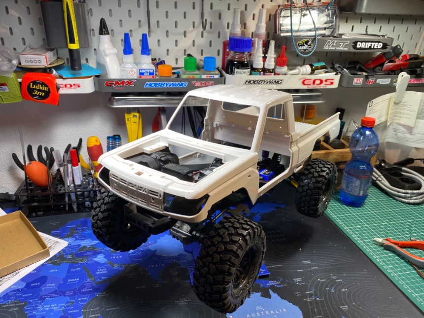

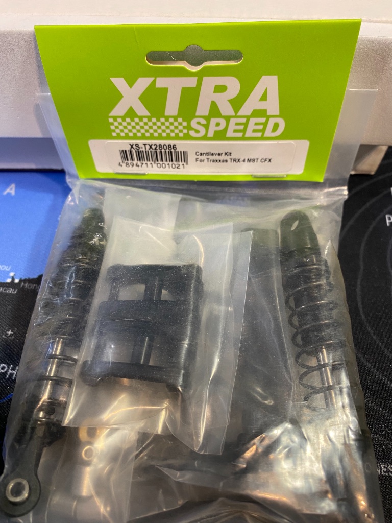

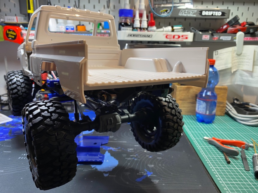

Bericht door Peer » 10 aug 2021 16:23

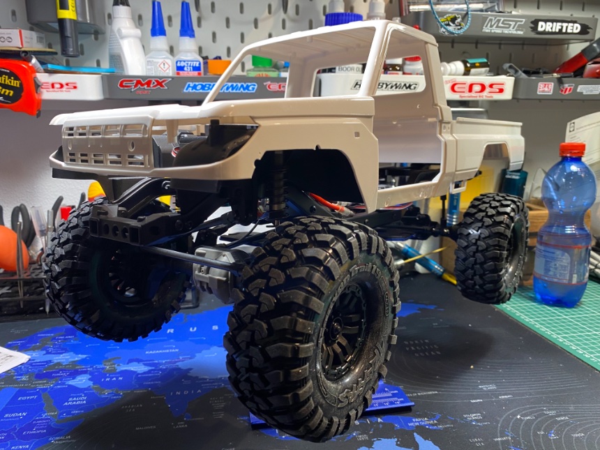

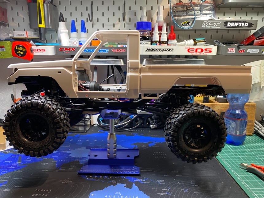

Chassis gebouwd en weer gedeeltelijk afgebroken. De cantilever geplaatst en voor de binnenschermen aangepast. En nu past het we redelijk eigenlijk. Wil nog kijken of de body wat verder kan zakken.

Bericht door Wouterb » 10 aug 2021 18:54
Peer schreef: ↑10 aug 2021 16:23 ..... Wil nog kijken of de body wat verder kan zakken. ....
Met kortere shocks of zachtere veren kom je al een heel eind. En is vaak een stuk simpeler dan de body lager dan bedoeld op het chassis krijgen. Bumpers passen niet meer op het chassis, je komt in de knoop met shocktowers, interieur past niet meer, dat soort zaken.
Ik bouw dit soort dingen altijd zonder veren. (Wel shocks, geen veren) Dan zoek je later, op basis van het definitieve gewicht, de veren erbij.

Bericht door coopertje » 10 aug 2021 21:36
Je zou kunnen kijken of je de onderkant van de laadbak tot aan bovenkant chassis balk kunt krijgen, De rest oplossen met veren / shock lengte zoals Wouter zegt. Van de andere kant mag deze best wat hoger op zijn poten staan met de breed uitstekende wielen...

Bericht door Peer » 10 aug 2021 23:13
De laadbak heb ik nu op de chassisbalk liggen. Maar er moet wat ruimte tussen omdat de cantilever bij inveren boven de chassisbalk uitsteekt. Dat van de veren is een hele goeie en dat wordt morgen eens puzzelen.
Thanks heren👍

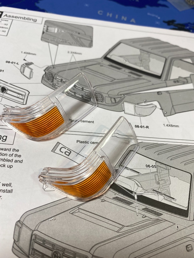

Bericht door Peer » 11 aug 2021 20:20

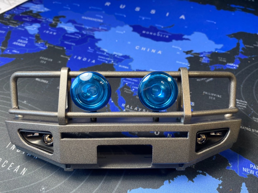

Chips…… 2 dezelfde koplamp lenzen…. Appje gedaan naar “The Border”. Gelijk reactie terug en ze gaan het morgen voorleggen aan de importeur. Ben benieuwd!

Bericht door coopertje » 11 aug 2021 22:30
Bale Peer. Gelukkig geen onderdeel waardoor je stil ligt met je build...

Bericht door Peer » 11 aug 2021 22:49
coopertje schreef: ↑11 aug 2021 22:30 Bale Peer. Gelukkig geen onderdeel waardoor je stil ligt met je build...
Idd dus geen probleem! Hopelijk komt de juiste lens !

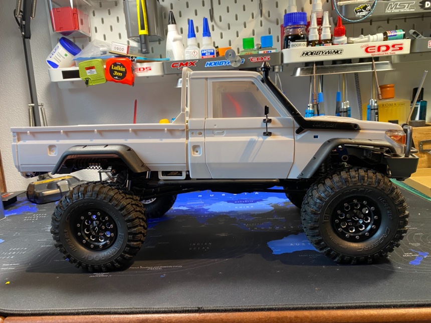

Bericht door Peer » 19 aug 2021 15:27

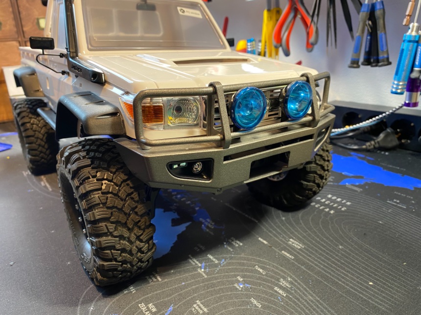

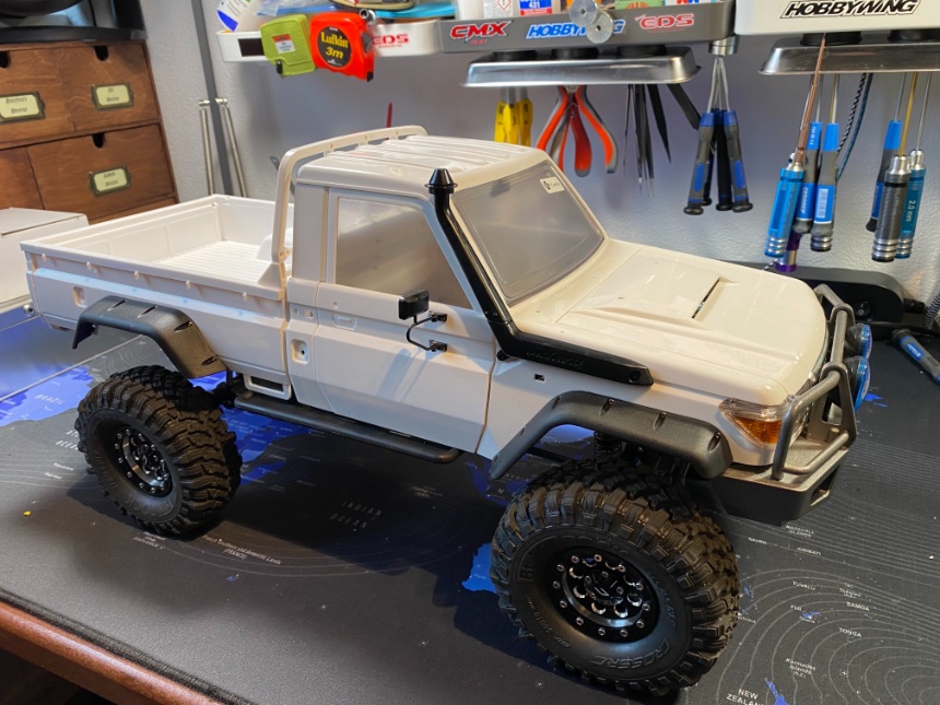

Terug van de vakantie en weer wat kunnen doen aan de LC70. Er komen nog een lier, shocktowers en bumperbevestigingen aan.
