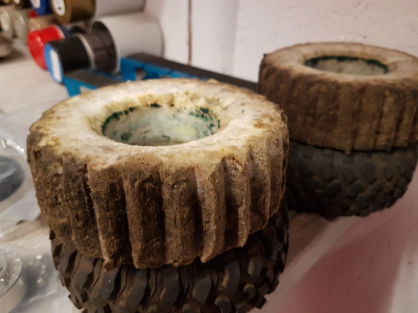

Ik ben sinds een half jaartje aan het rijden met een UMG10 6x6 in stock configuratie.
Na een half jaartje buitenspelen en regelmatig wassen van mijn banden, las ik iets over
de waterdichtheid en nasties die in je banden kunnen groeien.
Dus van de week alle 7 wielen uit elkaar gehaald.
De velgen bestaan uit 2 delen aan de buitenkant en een ring aan de binnenkant.
In de band zit een schuimrubber donut die geel was maar nu meerdere bruinzwarte vlekken
heeft.
De banden zijn soepel rubber dat tussen de binnenring en de velg wordt geklemt.
Dit geheel blijkt niet waterdicht.
Ik heb de onderdelen laten drogen en het lijkt erop dat alles gewoon nog bruikbaar zou zijn.
Wat kan ik het beste doen bij weer in elkaar zetten?
Waterdicht maken? Hoe?
Andere vulling in de banden? Wat?
Ik weet dat dit beginnersvragen zijn, maar internet is redelijk overweldigend
als je een begrijpelijk antwoord zoekt.

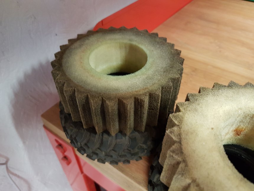

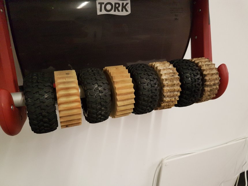

Op deze foto mijn set TRX-4 Defender Crazy Crawler foams na jaren gebruik. Net uitgewassen en hangen hier te drogen. Beetje verkleurd, maar verder nog in nieuw staat wat functie betreft. Zijn zwaar gebruikt onder mijn TRX-4 Defender. In modder, stof, zand, water, noem maar op, de laatste 2 1/2 jaar. Behoorlijk onder de indruk dat ze nog zo intact zijn. En ik gebruik ze nog steeds.
Voor schoonmaken. Na schoonmaken.

Ik heb de donuts uitgewassen en gedroogd. Ze beginnen en klein beetje te kruimelen, dus ik verwacht dat ik ze met
een half jaartje echt moet vervangen.
Ik heb de wielen weer in elkaar gezet (niet echt een makkelijke klus) en ga nu op zoek naar beter foam.
