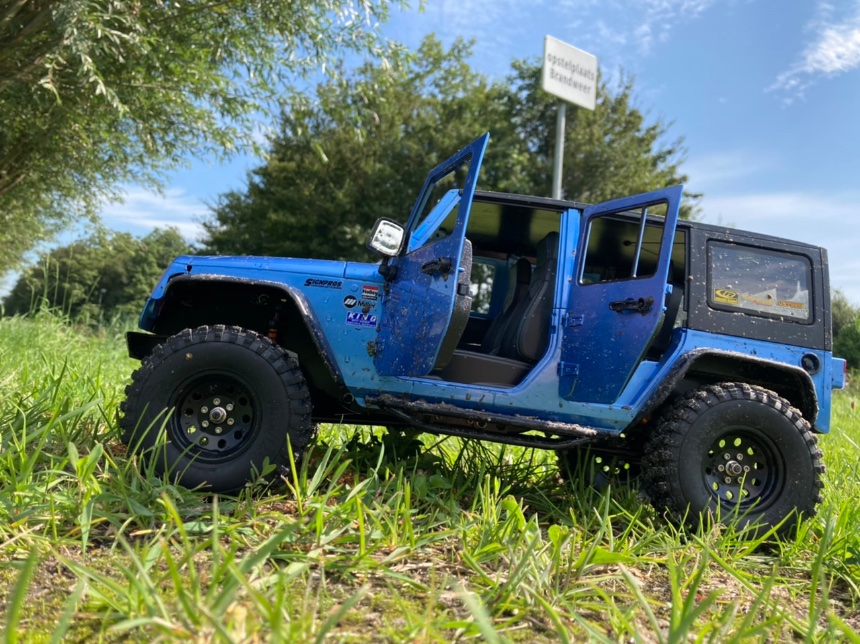

Injora chassis en de injora body gaan best aarsig samen.
Interieur zit er al bij.
Mijn resultaat (tot nu toe)
