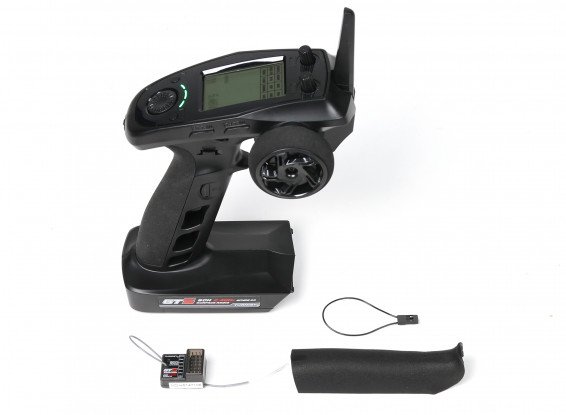

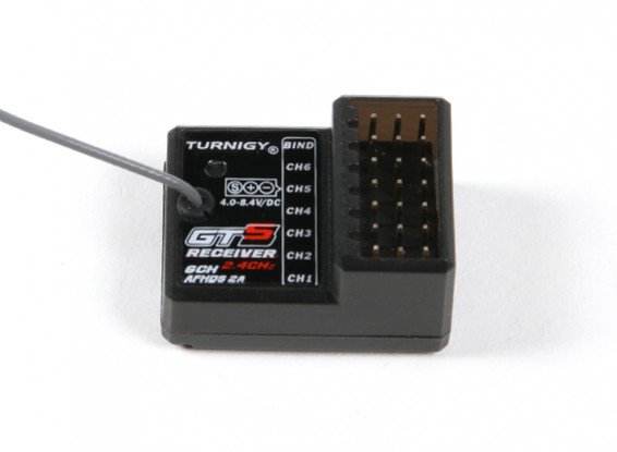

Een leuke zender waar je prima mee uit de voeten zou moeten kunnen:
Bij Hobbyking rond de 7 tientjes. Ook verkrijgbaar onder andere namen (FlySky, Absima CR6P) maar dan vaak duurder. Wordt door meerdere forumleden gebruikt, is een fijn ding. 6 kanaals, geheugen voor 20 auto's, kun je wel een paar weken mee vooruit
Extra ontvangers: Ong. 14 euro per stuk.

Oké, weet ik ook weer hoe dat werkt. Zal je optie eens bekijken. 6 Kanaals is wel lekker (ivm verlichting etc.).
Die gyro(scopische) functie is in principe niet nodig voor 'ons' gebruik toch?
