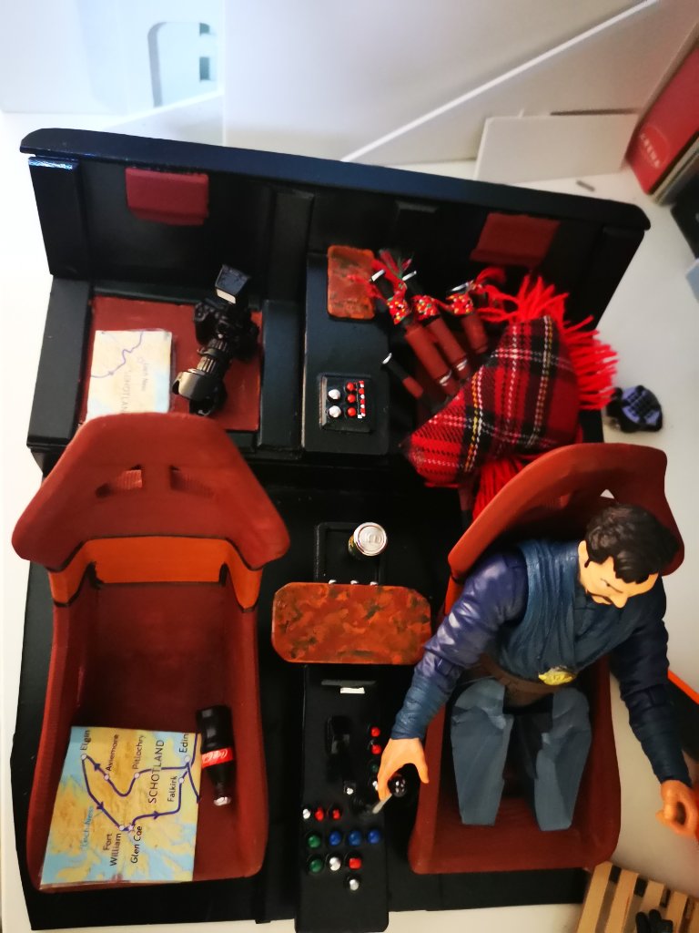

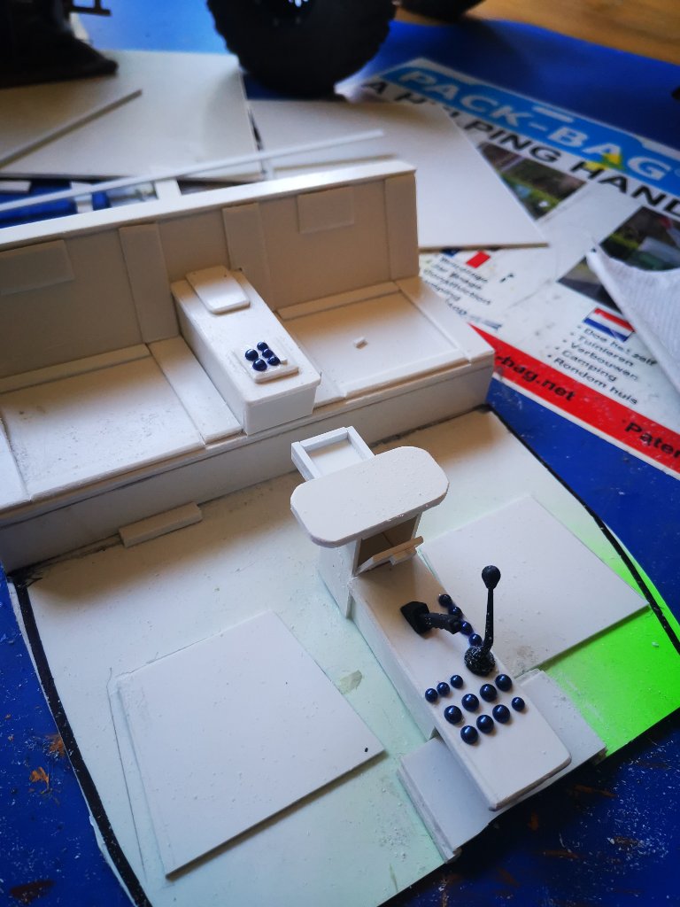

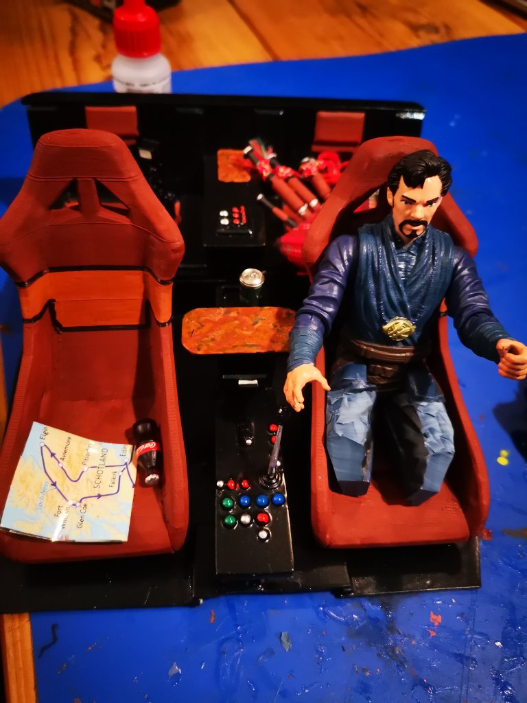

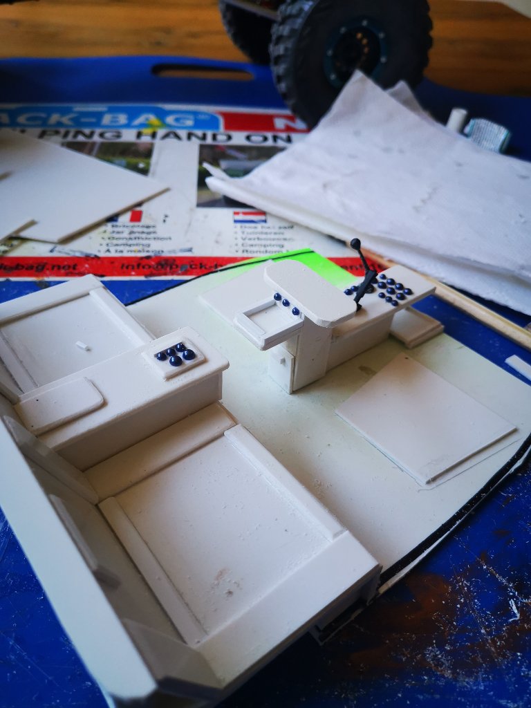

Uit styreen maken
Alex73 (10 okt 2021 16:16)
๐Ÿ˜Ž๐Ÿ˜
Re: Hoe interieur maken voor Amewi Toyota LC70?
Bericht door Garry » 09 okt 2021 18:38
Het kost tijd, maar is heel leuk en niet te duur om te maken.

Polystyreen is de volledige naam.
Ik ben het bij een doe-het-zelf zaak nog niet tegen gekomen.
Elke modelbouwzaak heeft het. Meestal van het merk Evergreen, in plaat en profielen.
Bij knutselwinkel of winkels in voor schilders- of kunstenaars benodigdheden vind je het vaak goedkoper. Doorgaans als materiaal om maquettes van gebouwen te maken.
Lijmen kan prima met secondelijm. Echte modelbouwlijm werkt nog veel beter. Het lost het plastic op en smelt het aan elkaar. Eigenlijk is dat geen lijmen maar lassen, net zo sterk als het materiaal zelf.
Wat uitleg/demonstraties

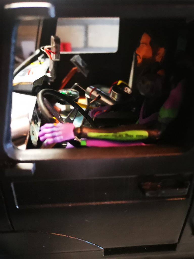

Bericht door Cesco » 10 okt 2021 14:48

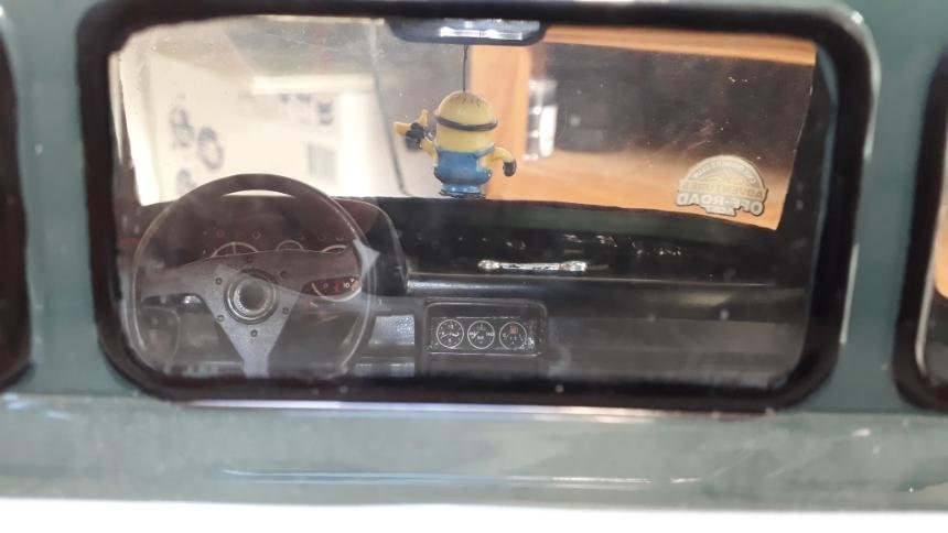

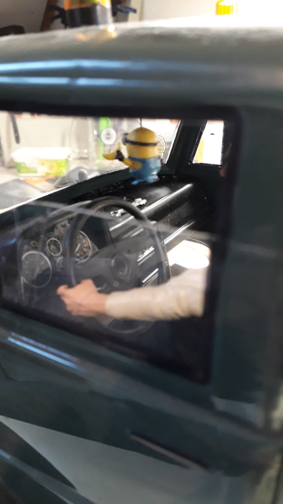

Soms kan het al heel simpel. Matteo heeft altijd een heel simpel interieur, puur illusie van de rijder en een stuur.
Alex73 (10 okt 2021 16:18)

Bericht door Alex73 » 10 okt 2021 16:15
Klopt die had ik ook gezien maar vind ik minder mooi. Is wel snel klaar :lol:
Amewi AMXRock RXC10P | HG P407 "Bruiser"

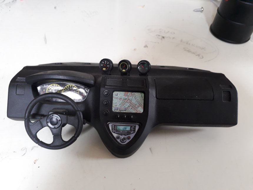

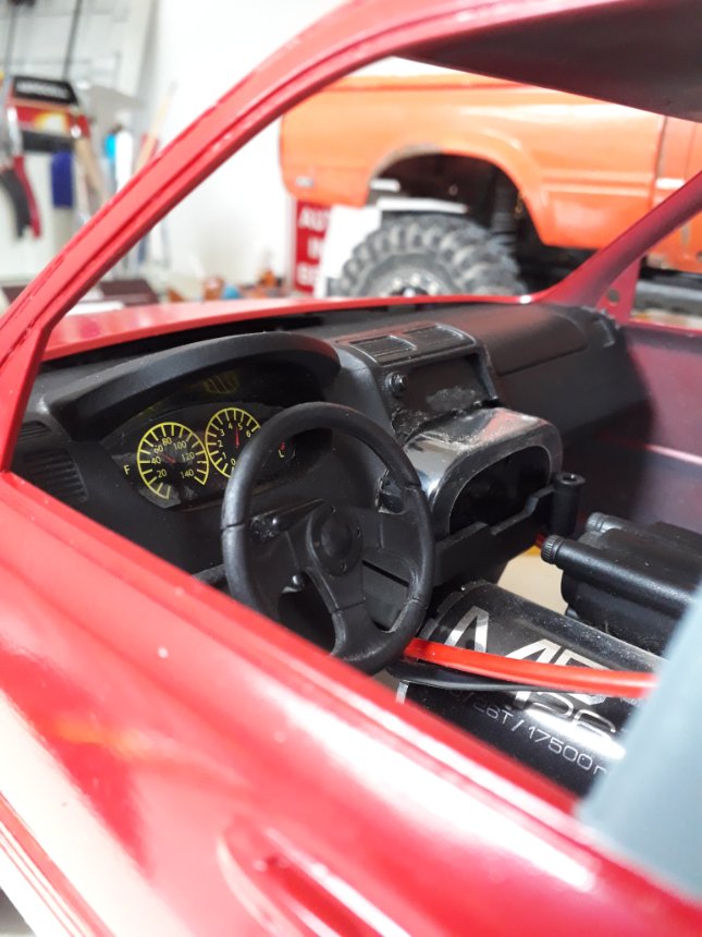

Sommige barbie auto's hebben een mooi scale dashboard.
Ik zal even een foto voor je op zoeken.
Alex73 (11 okt 2021 18:32)
