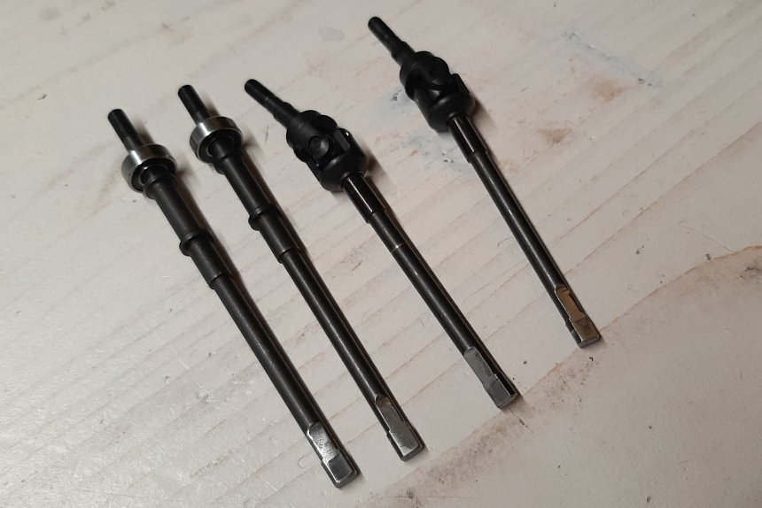

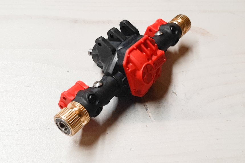

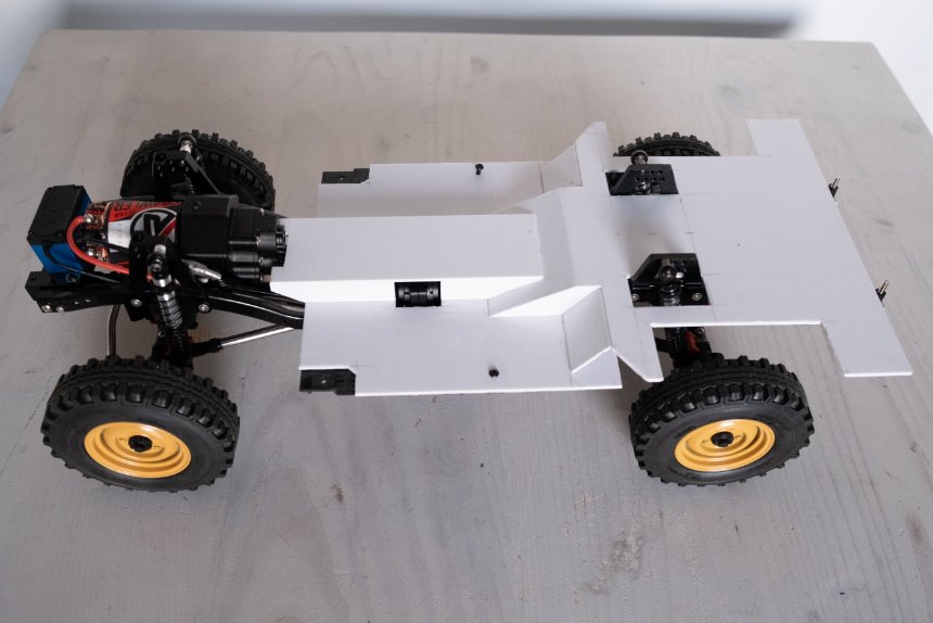

Ik had al heel lang een set SCXII assen liggen. En daarbij ook de smalle beeftubes 'housings'. De assen worden daarmee +- 15 mm smaller. Voordeel van de beeftubes is dat je meteen wat extra gewicht mee krijgt.
ingekorte assen

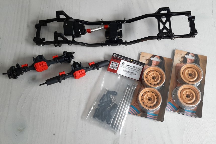

Verder als basis een chinees chassis met naar voren geplaatste motor. Kwaliteit van de transmissie is niet top, maar voor de rest wel netjes. Met de assen en een setje husky links in elk geval een redelijk basis met veel gewicht dicht bij de grond. De velgen komen van Asiatees. Met een interessante verpakking :o Het duurde dan ook even voordat ik me realiseerde dat ze 2 verschillende setjes velgen hadden gestuurd........
Iemand interesse in het linker setje?
De opbouw van het chassis ging met redelijk soepel. Wat alleen opvalt is dat het chassis met gelijke dampers voor en achter behoorlijk naar voren leunt. Vraagt eigenlijk om de dampers achter extreem schuin te zetten of misschien wel met kortere dampers achter te werken.

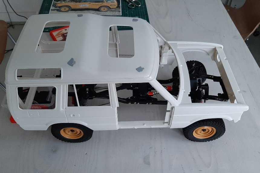

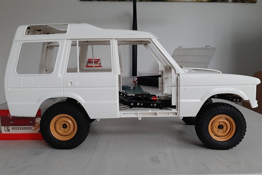

De wielen vallen ruim binnen de body, misschien kunnen ze zelfs nog wat naar buiten. Maar in de 1:1 vallen ze ook redelijk ver naar binnen.
Nu verder met de body. Verf staat al klaar.

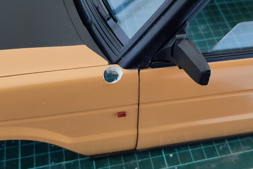

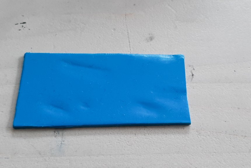

Ik twijfel nog over het maken van wat deuken in de body. Ik zou eigenlijk naar een versie willen die al een paar weken cameltrophy heeft meegemaakt. Misschien dmv 'methode soldeerbout', maar ik ik heb ook wat testjes met de dremel gedaan. Dan heb je iets meer controle en de body is dik genoeg om wat deuken in te schuren.

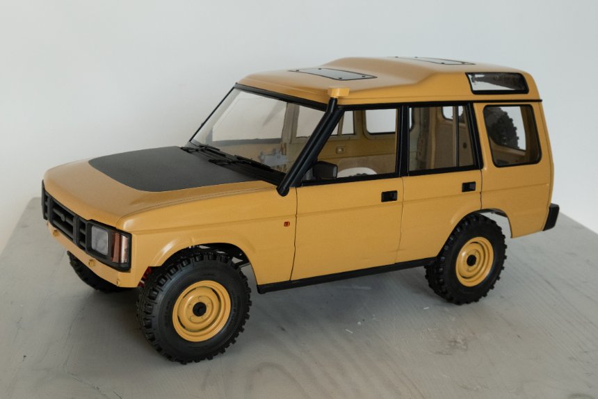

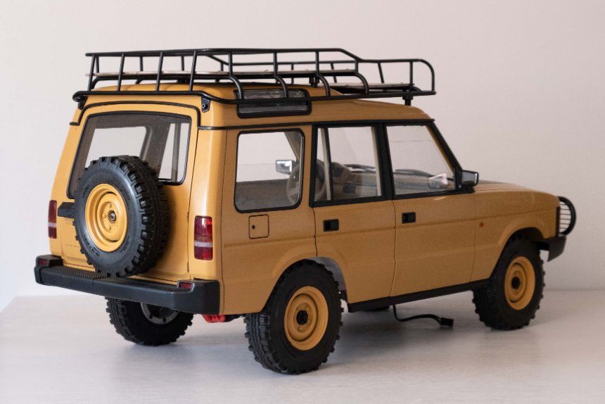

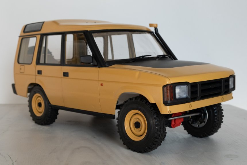

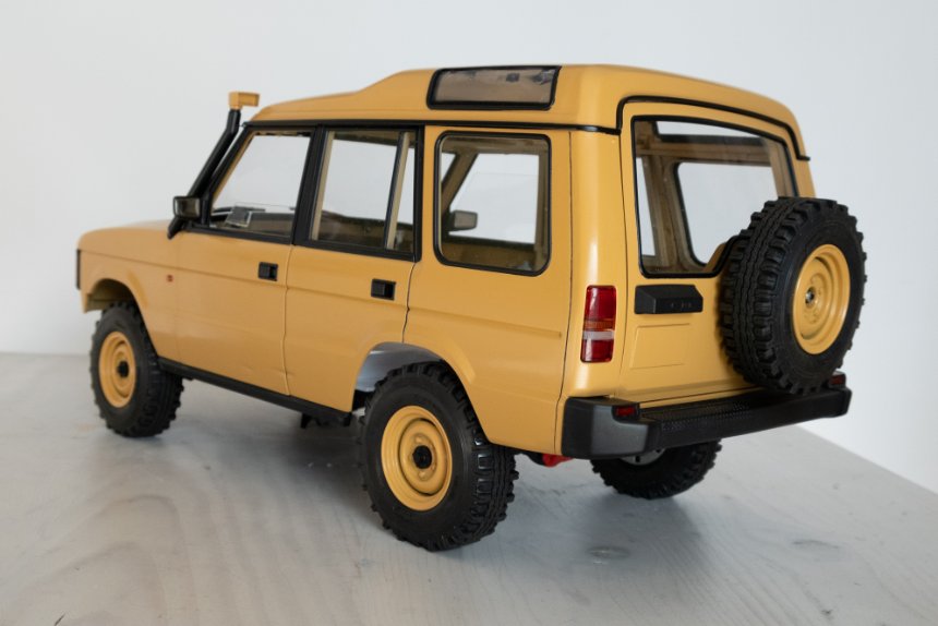

Eindelijk tijd en mooi weer om wat te spuiten aan de Discovery.
Verder wat aanpassingen aan de rijhoogte gedaan en de vloer van het interieur voorbereid. Als het goed is er een interieur van JS SCALE onderweg. Ben benieuwd hoe dat past.

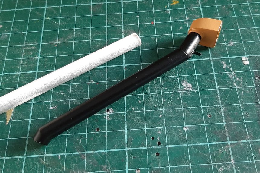

Ook nog een snorkel van styreen gemaakt. Grootste dingen aan de buitenkant zijn nog het roofrack en de bumper.

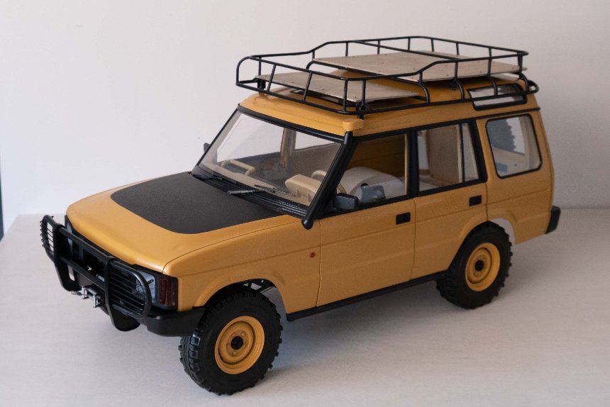

Bericht door Rctecto » 04 jun 2022 19:58
En weer wat verder met de Discovery:

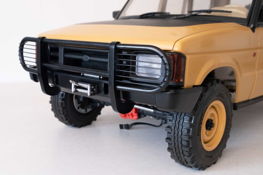

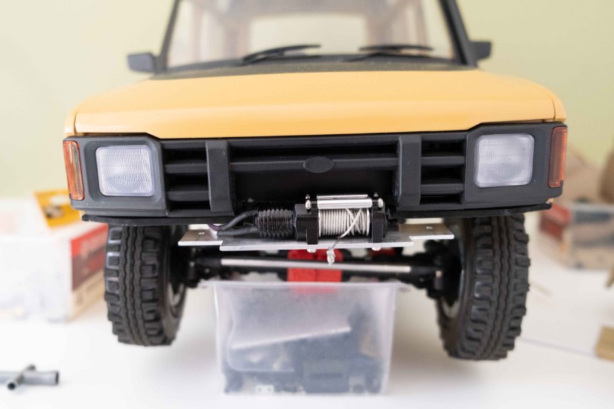

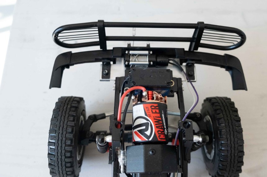

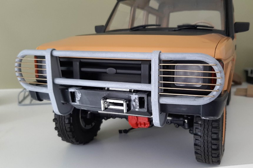

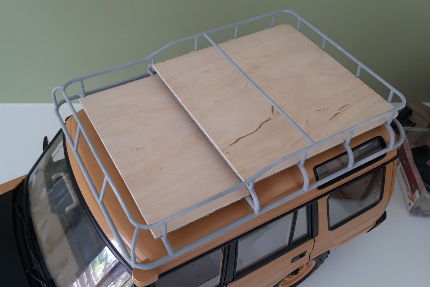

Aan de voorkant een lier gelijk aan de 1:1 in de gril achter de bumper geplaatst. Meteen de bumper aan het chassis bevestigd ipv aan de body zelf. Verder de bullbar gemaakt. Deels print, deels messing.
Een begin gemaakt met het interieur (JS Scale dashboard en stoelen) en het roof rack nagemaakt. Ook een mix van messing en 3Dprint. En 2mm multiplex erover. Bij elkaar redelijk stevig en licht. Er moeten nog wel wat strips en ankers aankomen voor rijplaten en ander spul wat er aan komt te hangen
Ik kwam er ook achter dat de ruitenwissers voor het stuur rechts zijn. Die moeten dus nog omgebouwd. Iemand nog een idee voor mooie scale wissers? Loops had mooie, maar die bestaan helaas niet meer.
