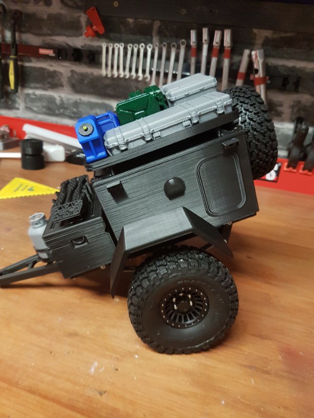

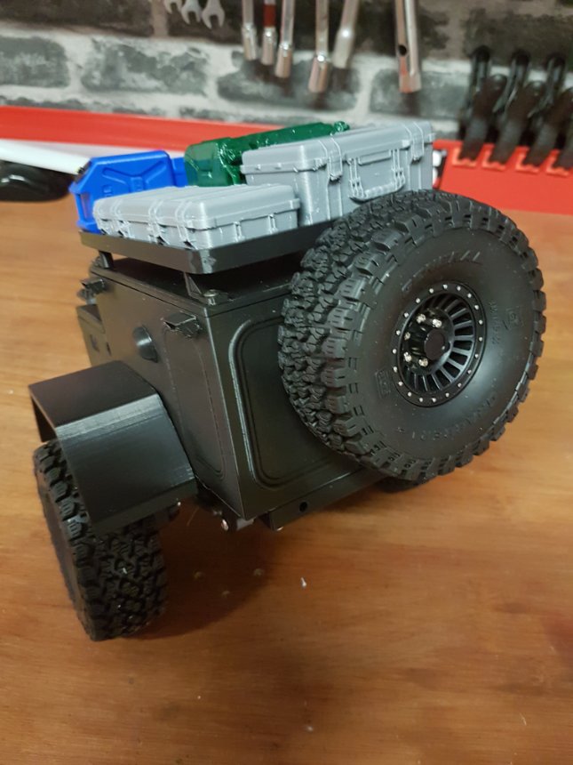

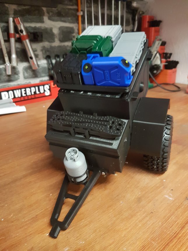

Mogelijkheden zat om zelf iets te maken. Toch is 3D print ook een te overwegen optie. Genoeg die wel een 3D printer hebben en je daarmee kunnen helpen.
Er zijn en vele ontwerpen te vinden (ik heb al een stuk of 25 verschillende gevonden) en het zijn vaak al behoorlijk goed uitgewerkte modellen. En met een beetje mixen van 3D print files heb je zo een unieke versie.
Ik ben er momenteel 2 aan het bouwen, 1 voor mijn broer @FiltaRC en 1 voor mijzelf.
Beide zelf 3D geprint. Wat zelf hertekend, ontwerpen aangepast of zelf ontworpen. Buiten wat filament was de grootste investering de wielen, een paar kogellagers en wat schroeven.
Maar zelf helemaal bouwen uit metaal/styrene/etcetera is ook prima te doen.
