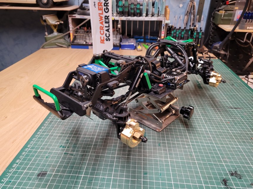

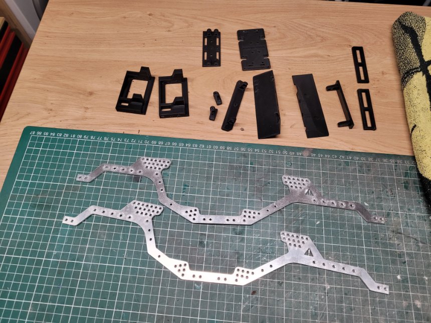

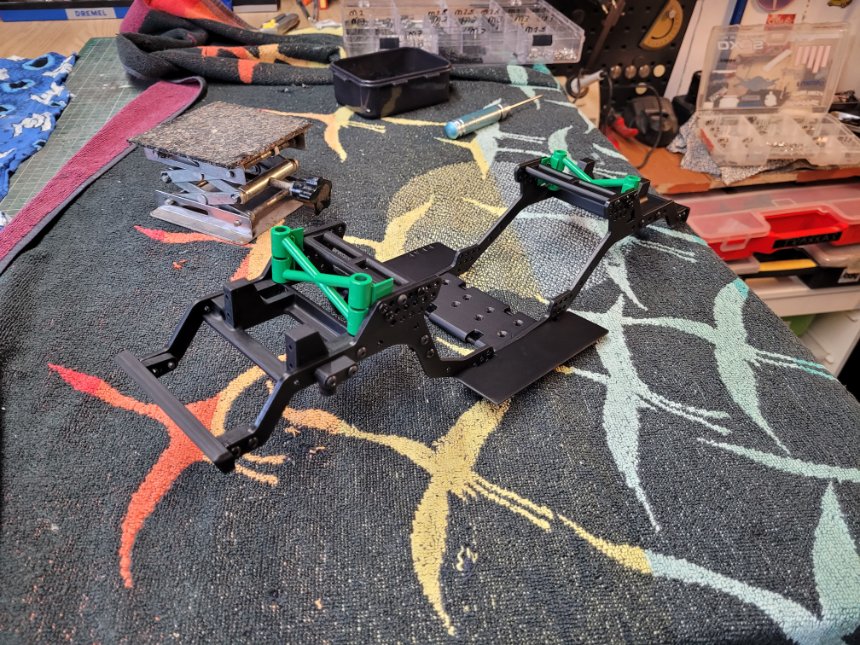

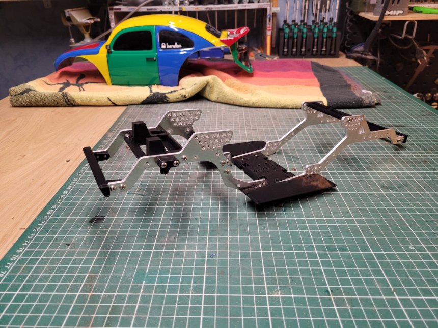

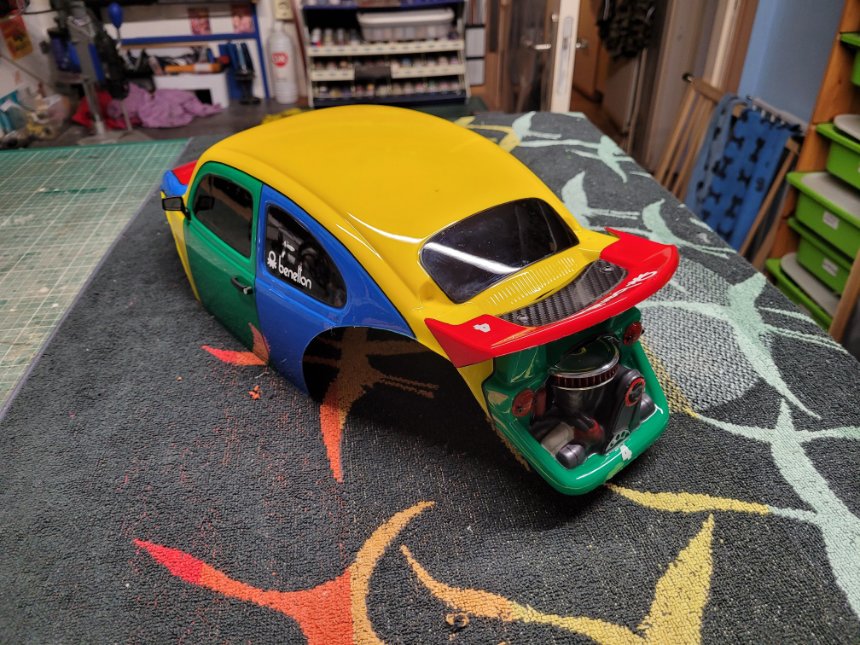

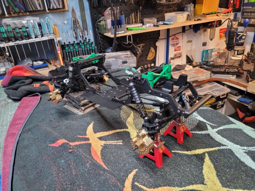

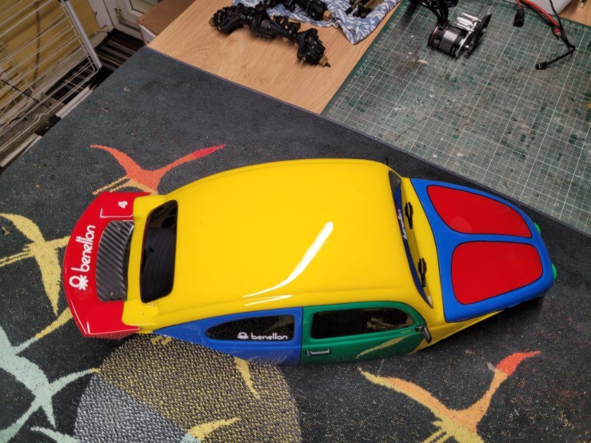

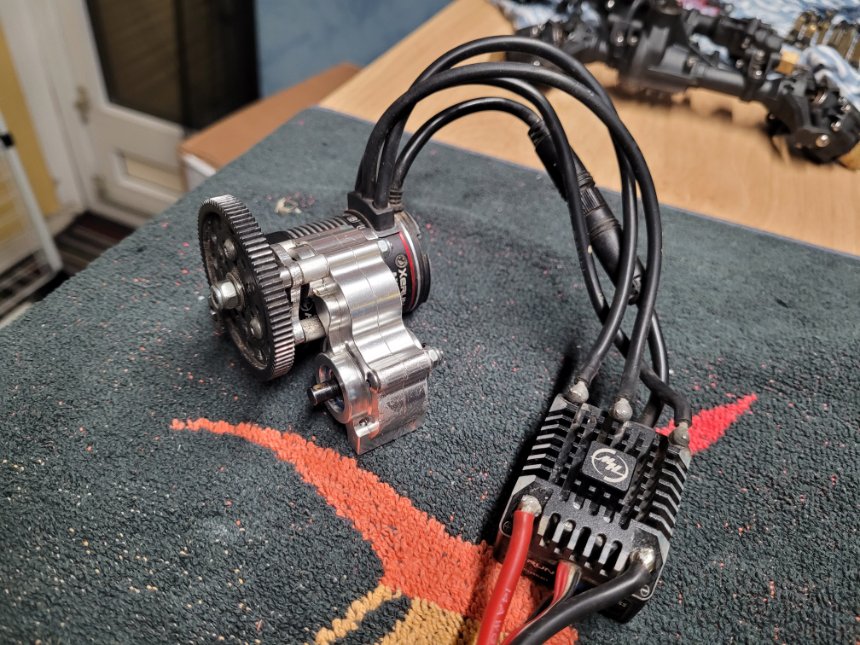

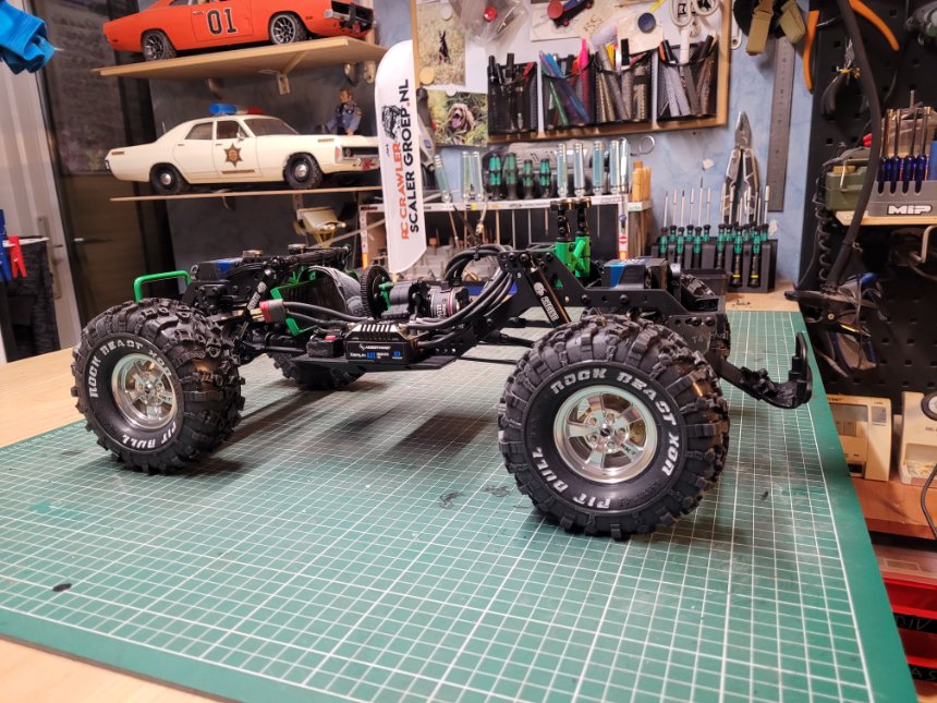

Nieuw project .

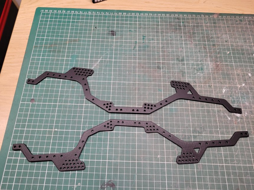

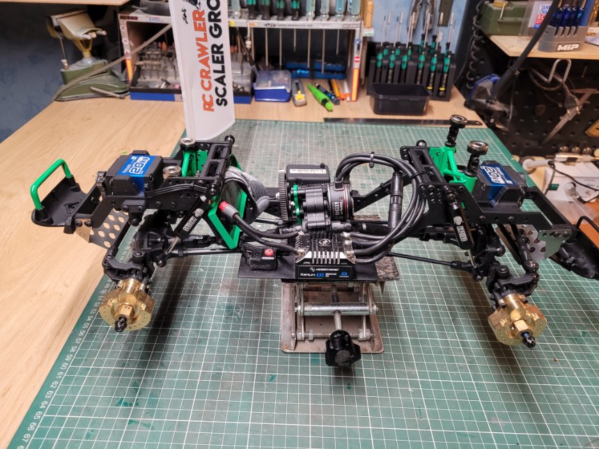

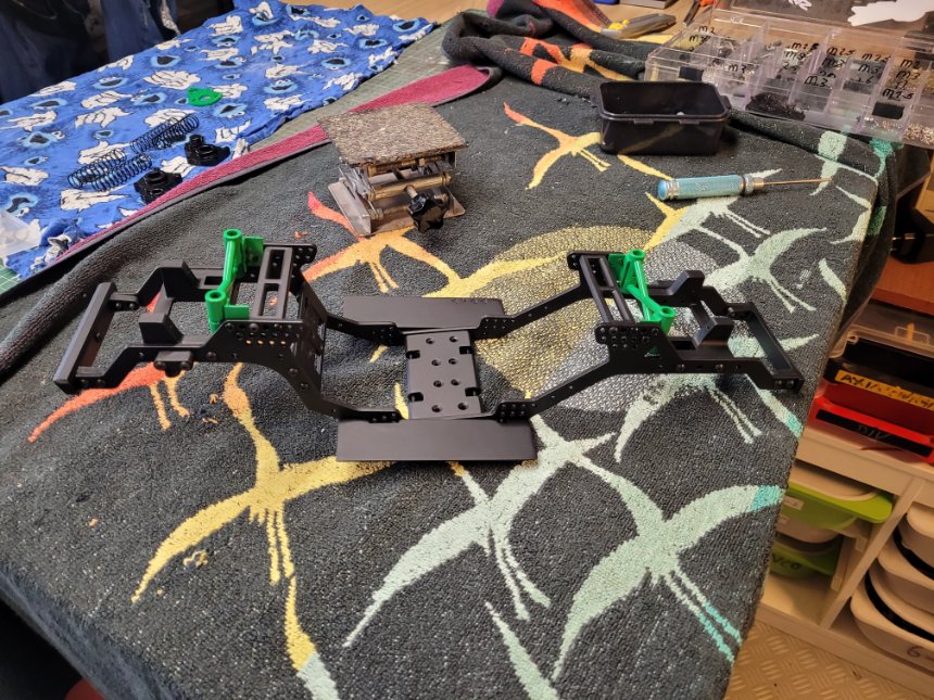

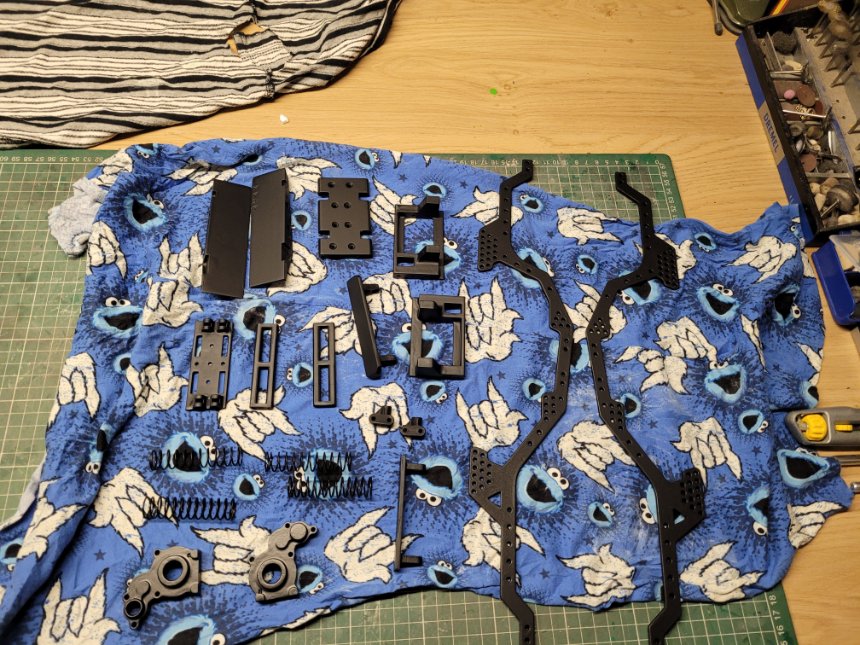

Chassis LCG is nog niet klaar.
Komt van @Wouterb

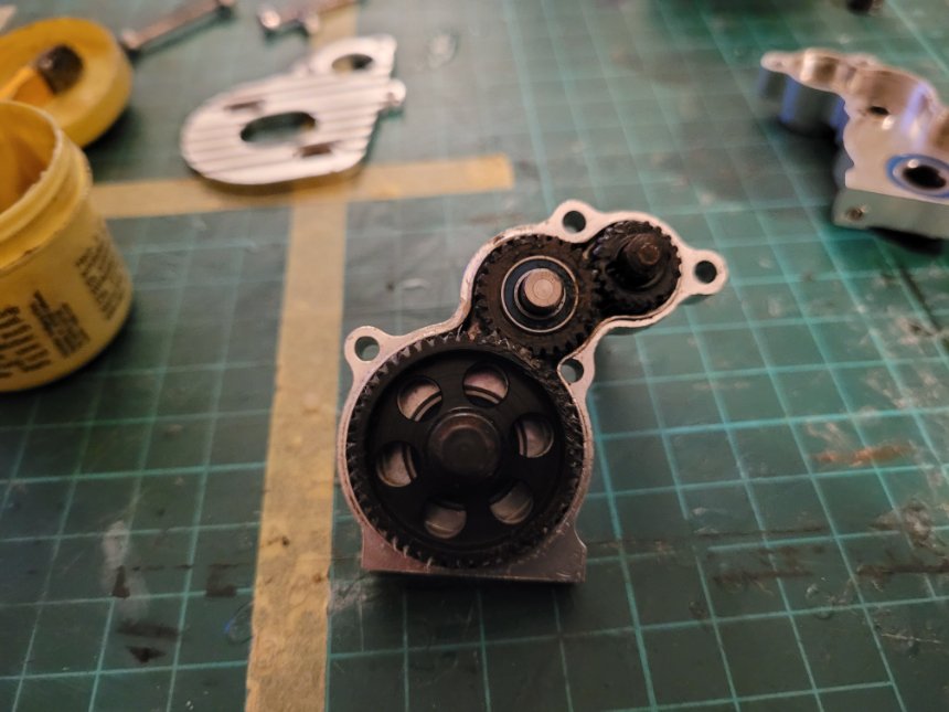

Wordt super mooi op basis van een trx4
Body baja beetle benetton.

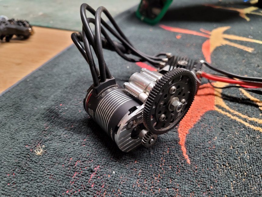

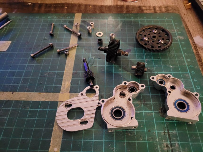

Tranny scx10.1 alu
Axe set 2300kv
Mip aandrijfassen
Assen Trx4
Achteras sturend.
Wat dingentjes staan in bestelling

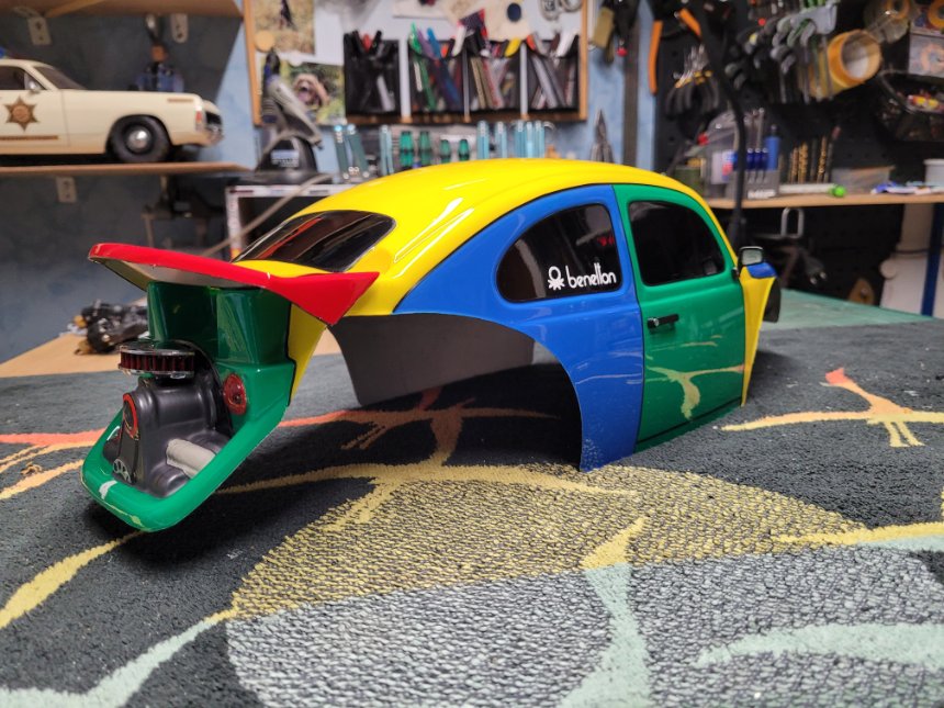

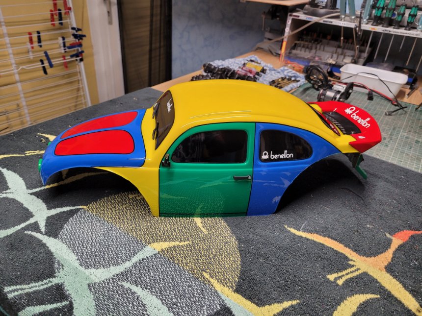

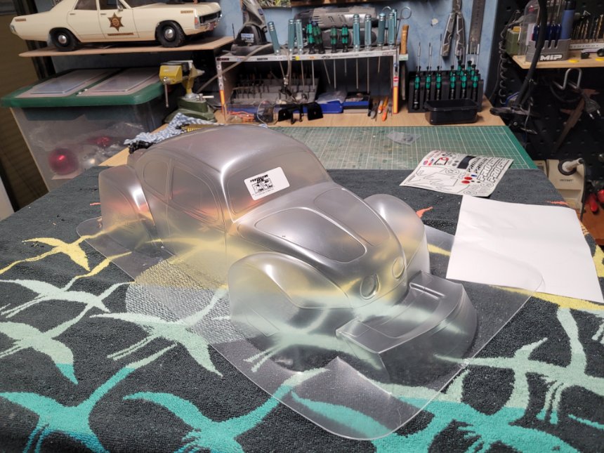

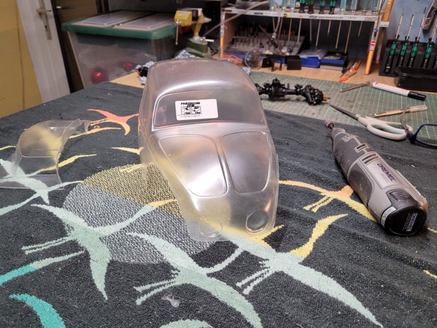

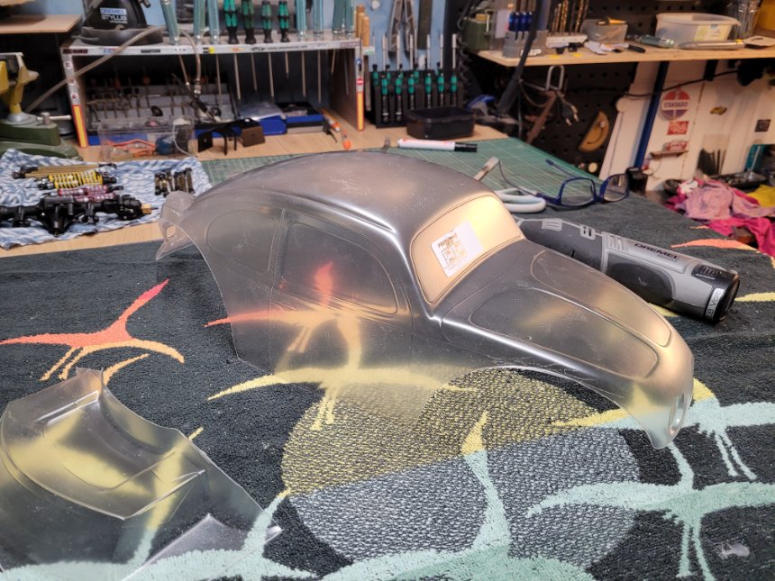

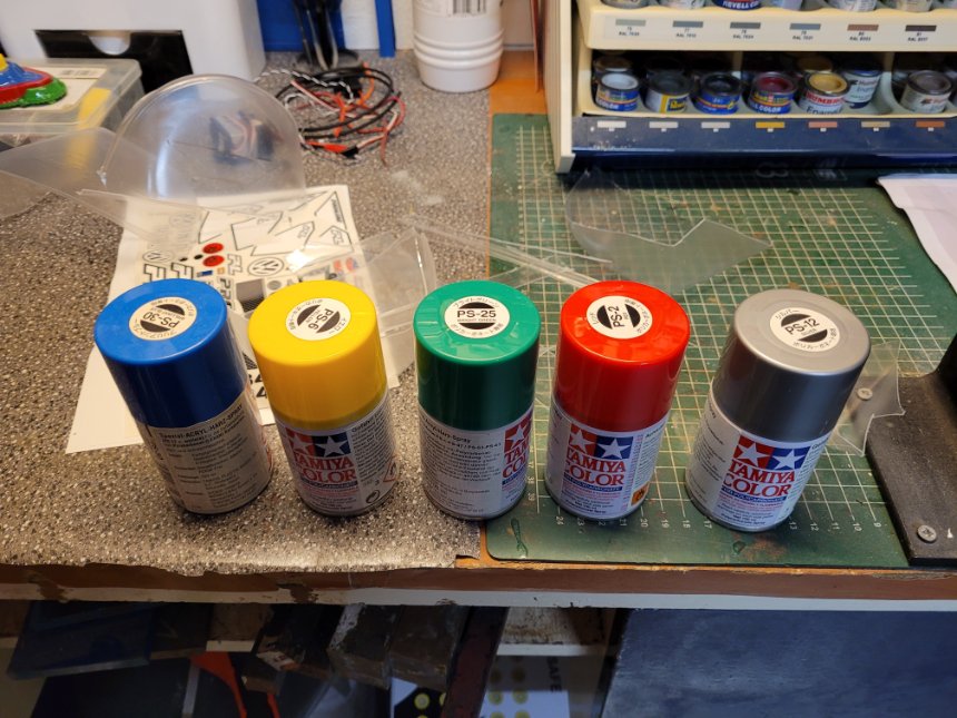

Body heb ik al ontvangen .
Daar ben ik mee begonnen

Weer eens wat anders, het heeft ook wel iets van een VW Harlequin.

zanthrax schreef: ↑03 jan 2022 00:03 Weer eens wat anders, het heeft ook wel iets van een VW Harlequin.
https://www.motorbiscuit.com/what-is-vo ... equin-car/
Klopt @zanthrax
Daarom ook voor een VW body gekozen.
Vindt deze kleuren niet op een pickup staan.

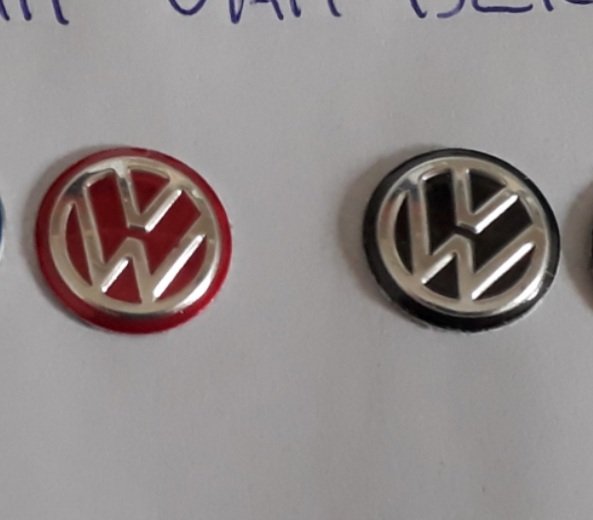

Als je nog vw logo's kan gebruiken moet je het maar zeggen.
Ik heb ze in
Zwart chrome
Rood chrome
Blauw wit
14mm in doorsnede

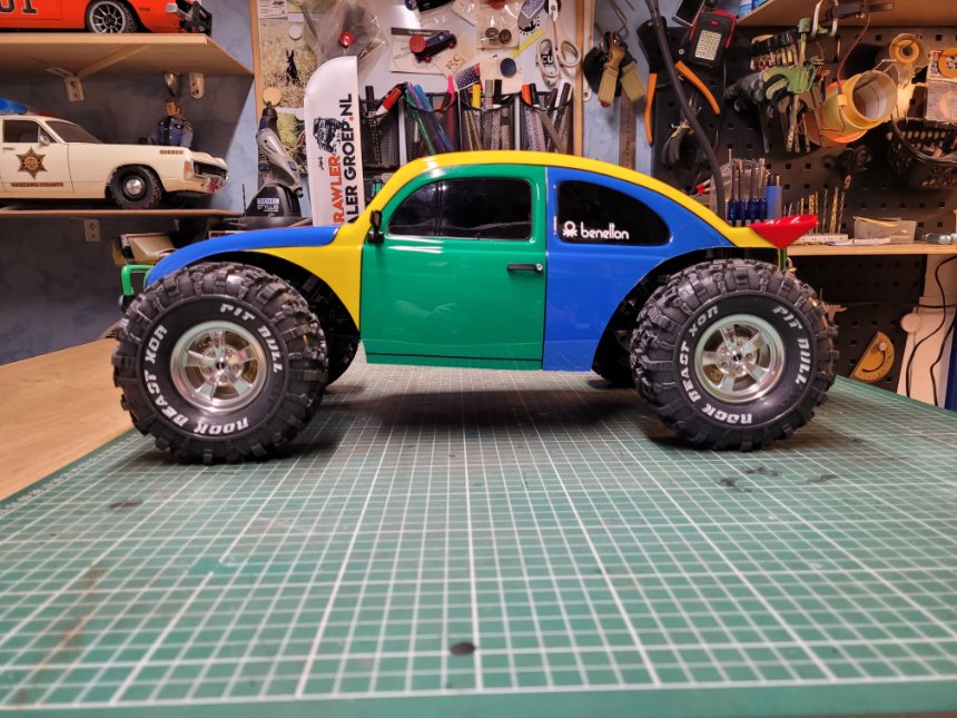

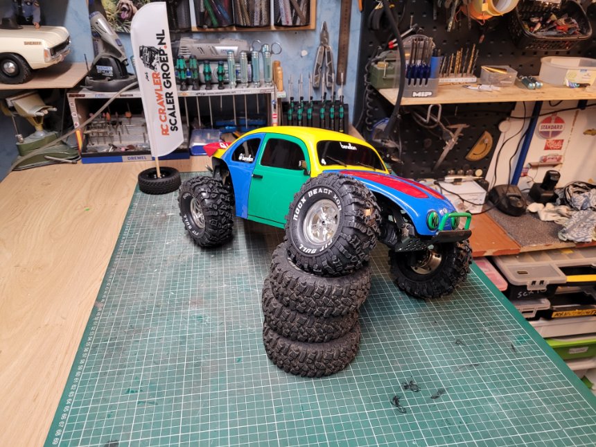

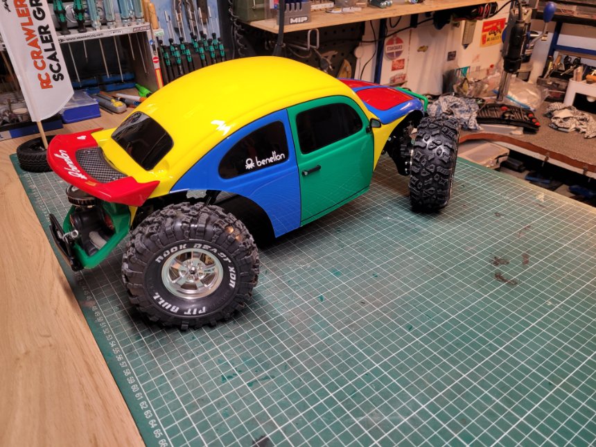

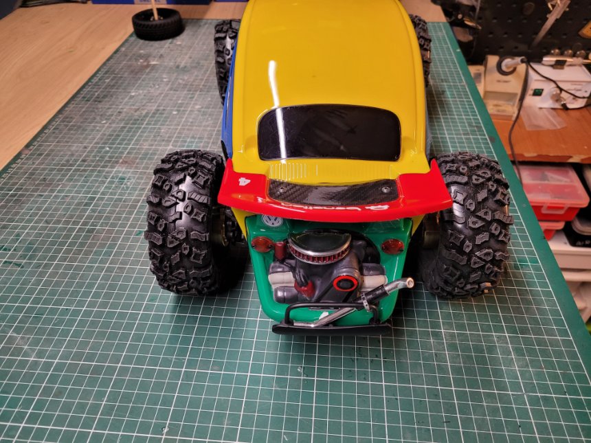

Bericht door daniel » 06 feb 2022 17:11

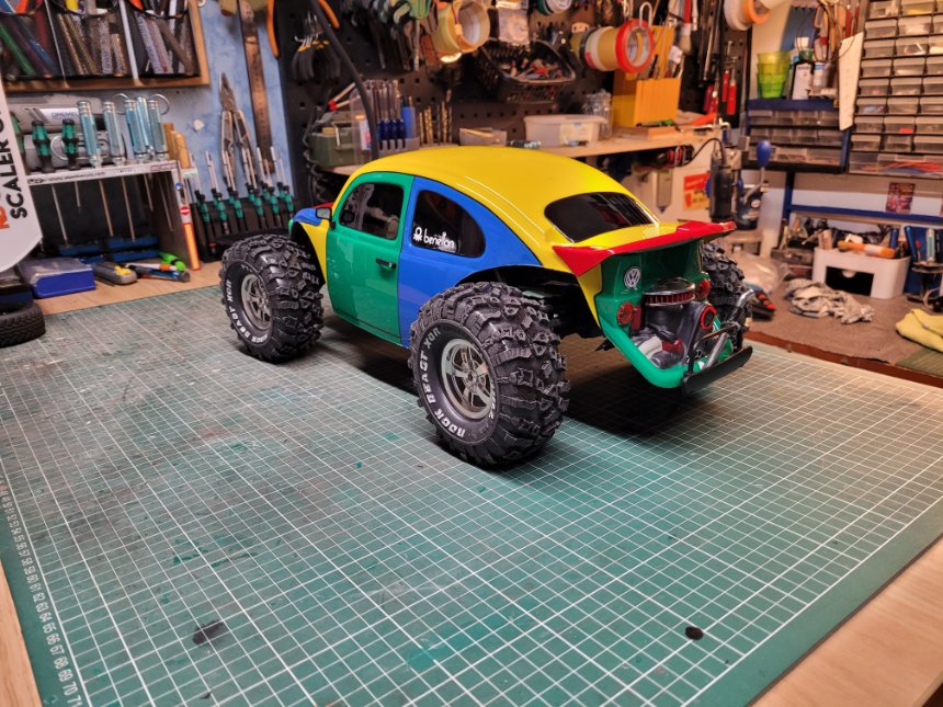

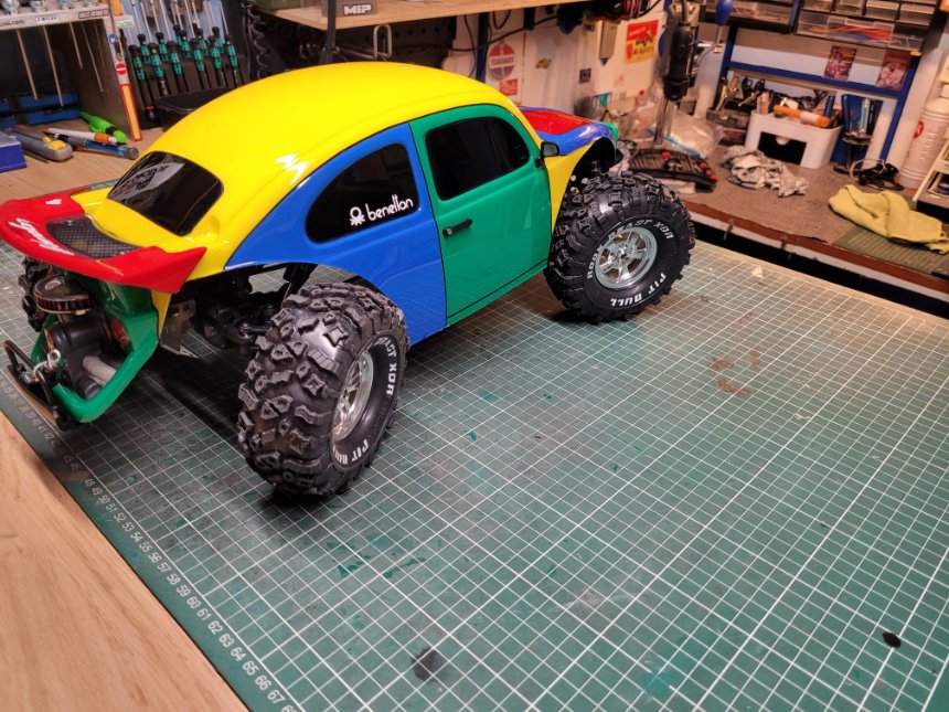

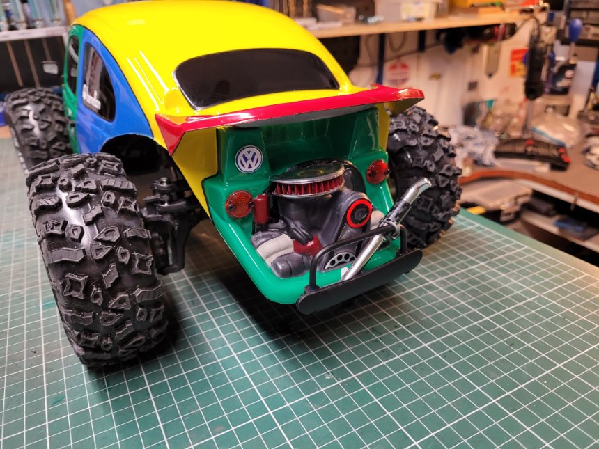

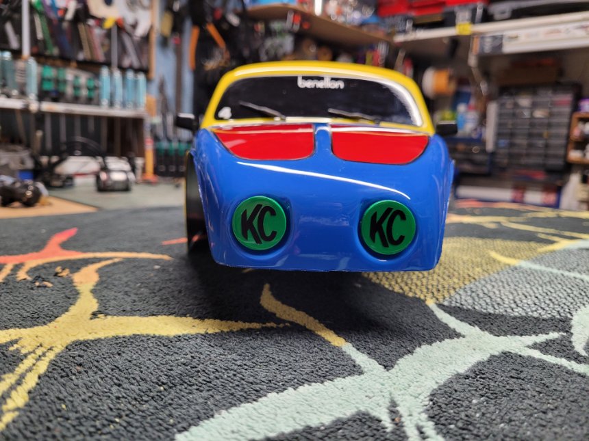

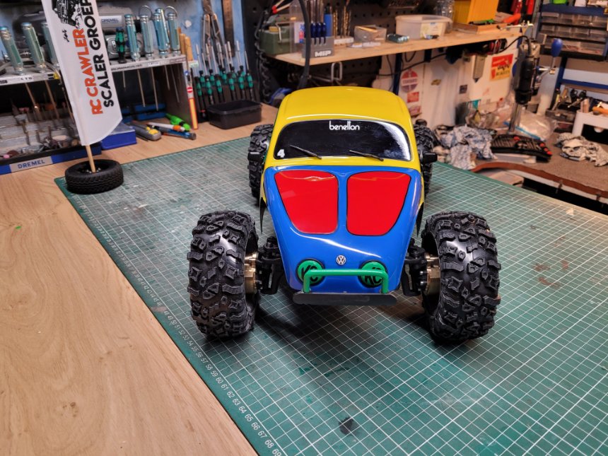

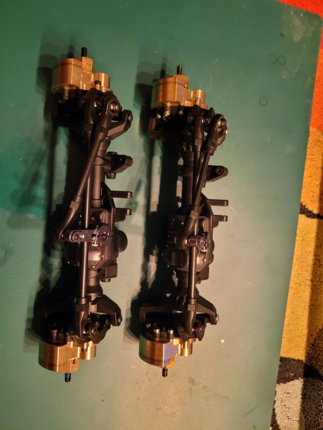

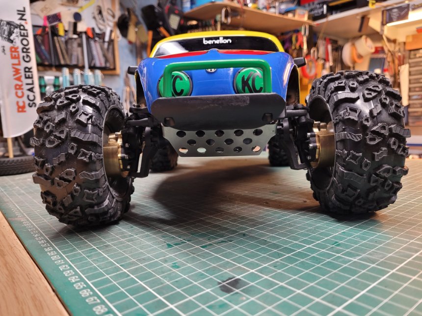

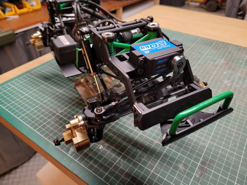

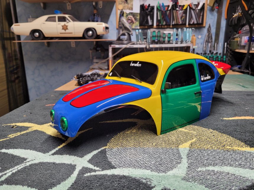

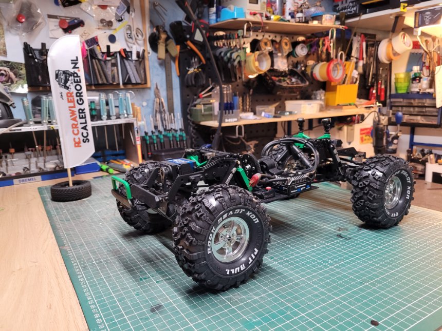

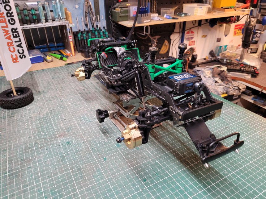

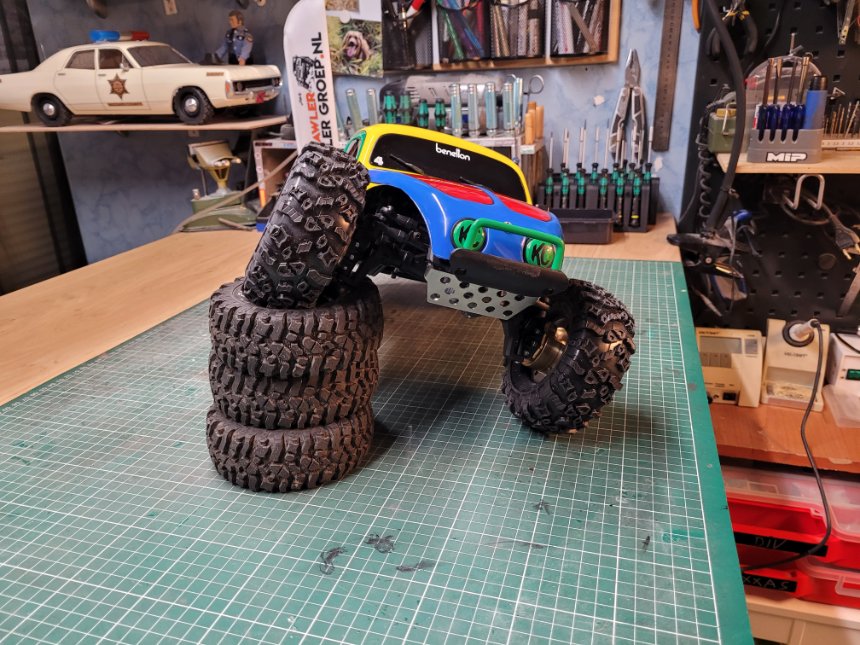

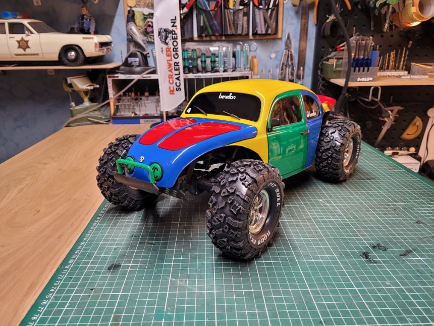

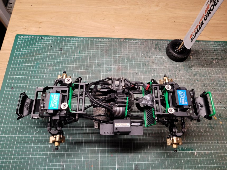

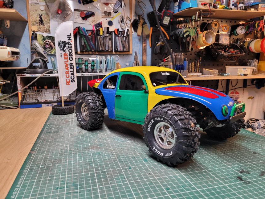

Hij is klaar de benetton beetle op een LCG chassis.
LCG chassis gemaakt door Wouterb
Heb hem laten poedercoaten.
Wat spec.
Proline body.
2700kv axe set.
Mip aandrijfassen.
2x power hd 20 kilo
Exstra stuuras gekocht.

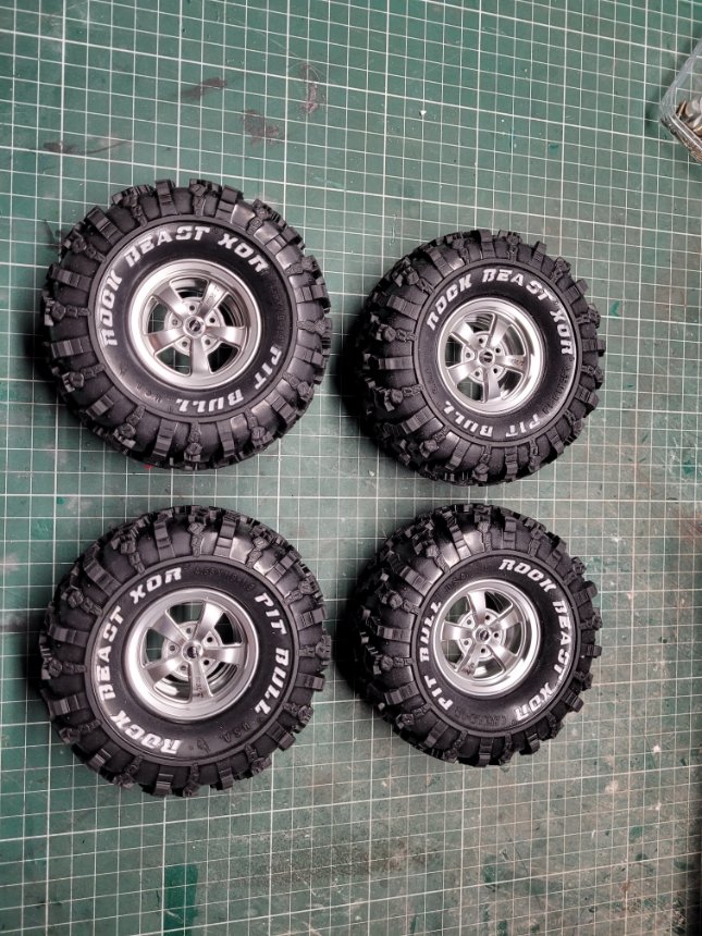

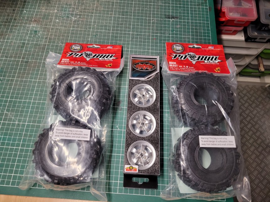

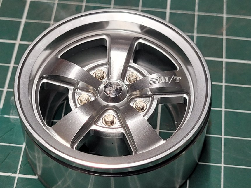

Rc4wd mickey thompson beadlocks.
Pitbull rockbeast xor
1.9 bandjes.

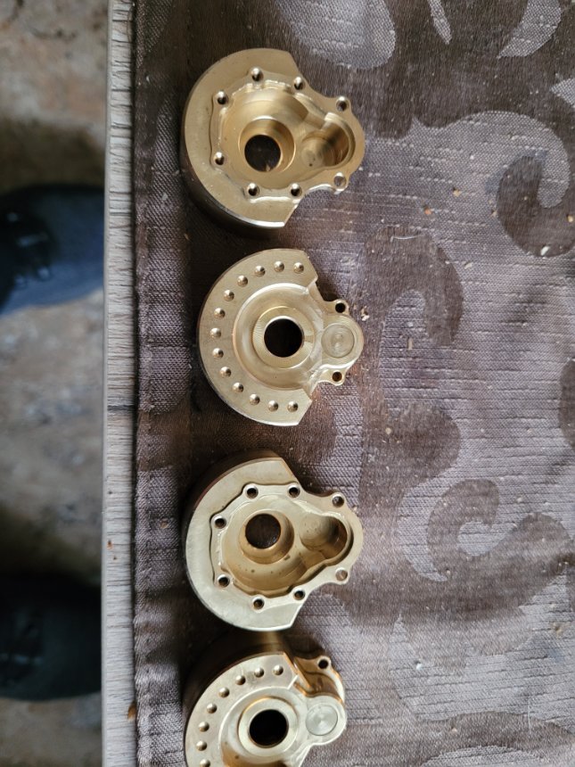

Messing portaal gewichten.
Voorbumper +achterbumper zelf gemaakt.
Ben zeer tevreden
Binnenkort eens kijken hoe hij rijdt

Re: LCG VW benetton
Bericht door wesley » 06 feb 2022 18:12
hij is heel gaaf geworden
Re: LCG VW benetton
Bericht door Cesco » 06 feb 2022 18:40
Ziet er goed uit Daniël!
