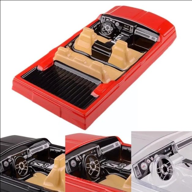

Bericht door Cesco » 07 jan 2022 10:34
Dit is zoals ik het gedaan heb.
viewtopic.php?t=662&hilit=Defender+cesco&start=10#p8185
Zo 1 dus. Vind je o.a. op AliExpress, Amazon, EBay, RCmart en meer plekken. Zoek in Google op SCX10 II interieur. Prijs zo van ongeveer 7 a 15 euro. Spuit er nog een laag Tamiya PS-55 matt clear over en het ziet er mooi mat uit. Een lichte en goedkope oplossing.

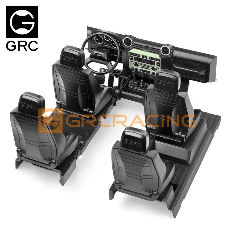

Bericht door JurjenF » 07 jan 2022 19:46
@Chesco : dat is echt geen Defender interieur....Beetje jammer als je dat plaatst.
Die 2e optie heb je ook in kleuren oranje/zwart en wit/zwart. Kost wat maar dan heb je ook wel wat....Zoals geheel ingekleurd dashboard. Erg mooi vind ik. Alleen die prijs :cry:

Bericht door PaulDefenderTRX4 » 07 jan 2022 21:01
bedankt voor je tips! Deze vind ik iet zo mooi, maar die van GRC wel!

Bericht door Cesco » 07 jan 2022 21:39
JurjenF schreef: ↑07 jan 2022 19:46 @Chesco : dat is echt geen Defender interieur....Beetje jammer als je dat plaatst.
De keuze was niet reuze toen de TRX-4 Defender voor het eerst uitkwam. Zo lang heb ik de mijne al.
Om precies te zijn was de keuze nul voor een interieur. Er was niets beschikbaar. Dus koos je wat er wel beschikbaar was.
Mijn advies is ook nu nog een goede optie. Super licht, goedkoopste optie, makkelijk in de body te monteren met wat klitteband en neemt erg weinig ruimte in. Het is inderdaad niet geheel Defender interieur scale uitziend interieur, maar het word in vele builds gebruikt.
Uiteindelijk zijn er andere keuze's gekomen uiteraard, zoals van Team DC en GRC. Of zelf wat 3D printen. Ik heb die een aantal keer overwogen, maar de TRX-4 Defender is al een zware jongen en hoe meer je toevoegt hoe zwaarder deze wordt. De GRC optie brengt dan een stuk meer gewicht mee, plus je ziet nog steeds de accu liggen.
Wil je superscale looks hebben dan is de GRC een prima optie. Wil je een interieur en maakt het je niet heel erg uit dat het niet helemaal correct oogt, dan is een mijn advies bijvoorbeeld (of andere lexan versie) een goedkope en vooral lichte optie.
Ik probeer zelf altijd midden te vinden tussen scale looks en prestaties. Twee dingen die niet altijd samen gaan.
Dus puur mijn persoonlijke mening. Een lexan interieur is heel licht. Een mooie mix tussen scale en performance. Om die reden gebruik ik ook Tamiya rijders, mooi scale, lekker licht en makkelijk in juiste zitvorm aan te passen.
ABS, zelfgemaakt styrene en 3D print interieur is toch een stuk zwaarder en de TRX4 Defender body heeft al best wat gewicht hoger zitten. Dus elke gram lichter houden kan helpen.
Maar een ieder moet doen wat die zelf wil, ik geef slechts opties aan.
