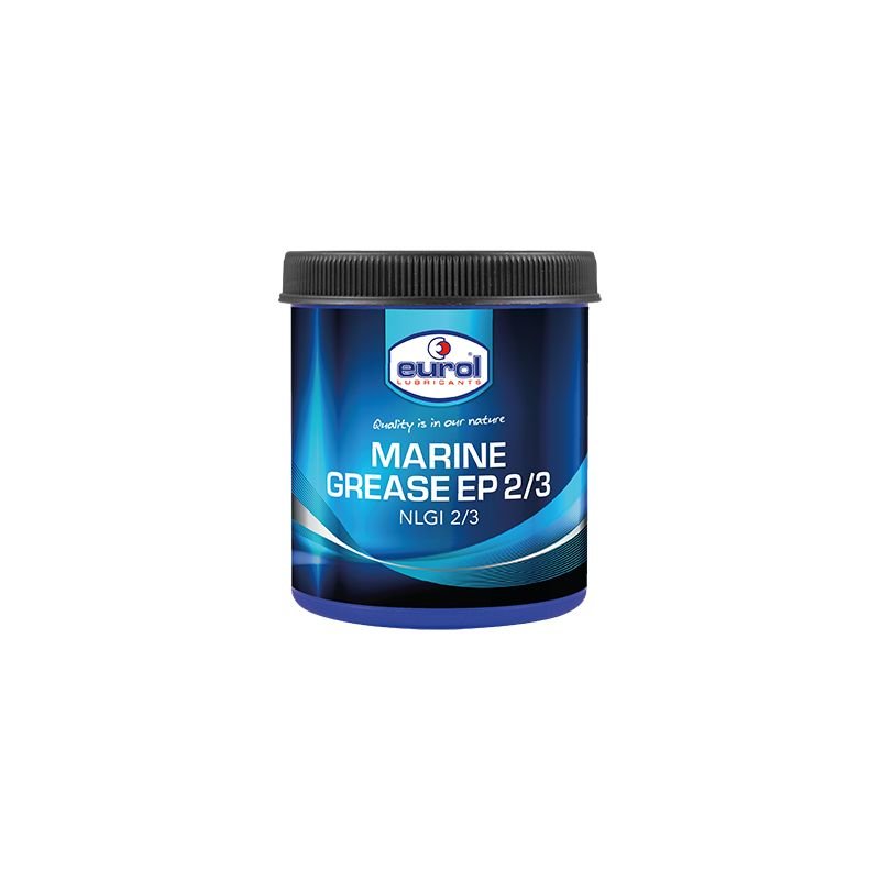

ik heb vet nodig voor de versnellingsbakken en diffs. Maar ik zie tot nu toe alleen maar hele kleine potjes/tubetjes.
Is er ook iets geschikts bij bv de bouwmarkt te vinden? Bij de 3Racing EX zat ook maar een mini potje vet (ehhhh is dat niet dat liedje? :lol: )

Meerdere mensen (waaronder ikzelf) gebruiken "Eurol Marine Grease EP 2/3, 600 gr". Met deze hoeveelheid, 600 gram, doe je een heel crawler leven

Inderdaad. Deze kost maar een paar euro en je doet er je hele RC leven mee. Verkrijgbaar voor 8 a 12 euro gemiddeld online en bij meeste locale automaterialen winkels.
Ik heb ook nog een potje staan van Bloodbrothers. Doet in principe hetzelfde. Kleinere verpakking. Ook waterproof.
https://www.bloodbrothersgraphics.com/p ... rc-grease/
Diverse RC merken hebben ook nog opties in kleine verpakkingen. Wat natuurlijk ook werkt.
Maar voor onze crawlers en scalers met lage snelheden en behoefte aan waterafstotende eigenschappen voldoet bovenstaande prima.
Verder zou ik zeker als je vaker wilt bouwen en onderhouden investeren in een bearing oil, bij voorkeur van een RC merk. En van Associated een potje Green slime. Laatste smeer je de rubber seals in van je schokdempers om lekken tegen te gaan.
Ik heb hele kleine 10ml potjes gevuld met bovenstaande vetten. En die gooi ik altijd bij mijn gereedschapsetje in mijn rugtas als ik een stuk ga rijden met de crawlers en scalers. Dan heb je voor nood wat bij je en neemt weinig ruimte en gewicht in.

Marine grease is geweldig voor onderdelen waar water bij komt zoals de open koppelingen aan de aandrijfassen.
Voor onderdelen die goed afgesloten zijn zoals de vertragingskast wil je eigenlijk wat minder dik vet gebruiken zoals MoS2 of wit lithiumvet (kogellagervet).
Overal marine grease smeren is ook prima, zeker beter dan niets.
En vet moet je voelen, niet zien. Veel heb je niet nodig.

Ik gebruik naar volle tevredenheid molybdeenvet van Stihl.
