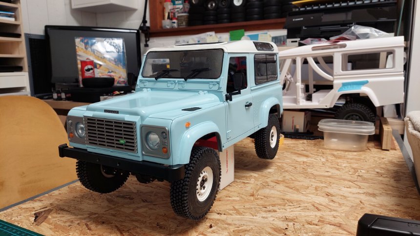

Dochterlief wou er ook eentje om mee te kunnen rijden met broer en papa...
Wat doe je dan?
Smelten natuurlijk :-)

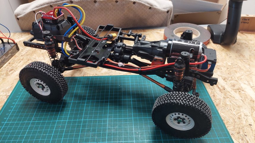

Had nog een ali d90 body liggen, dus ben ik voor een ex real chassis gegaan.
Leuk om te bouwen!
Gear change werkt niet goed, rest is prima!
Nu body aan het fitten op chassis, daarna commercial van maken en spuiten.
Lichtblauw
No comments.please ;-)

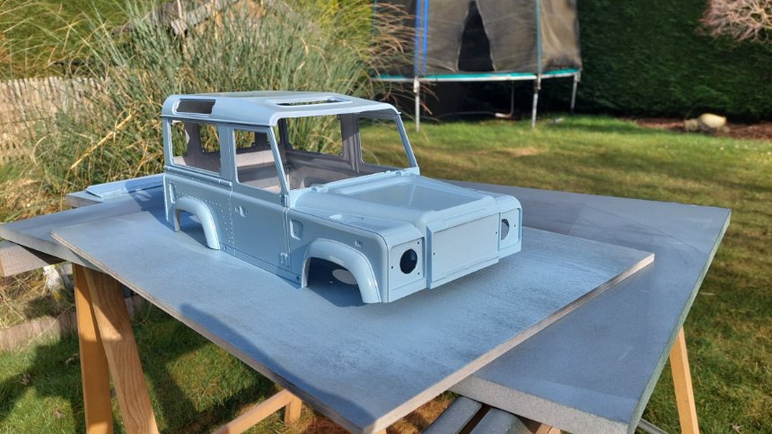

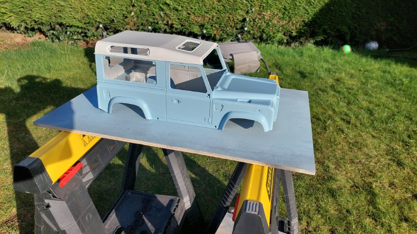

Mompelt iets in de zin van...
Daaaamn :-)
Me likeee :D

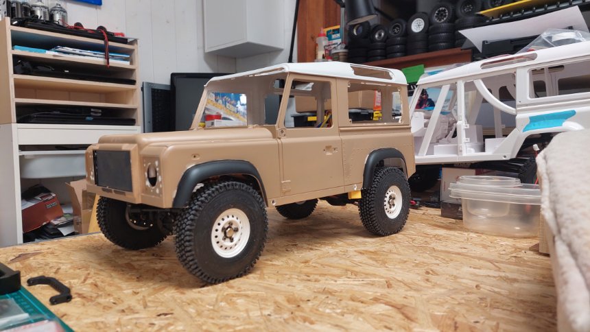

Morgen lichtjes solderen...
Re: Ex Real D90
Bericht door wesley » 12 feb 2022 09:06
leuk geworden

Leuk project. Mijn zoon heeft de Ex Real ook, met een Mitsubishi Pajero EVO body.
Wat de gear change betreft. Dat is een bekend probleem. Of je hebt mazzel en het werkt. Of je hebt niets als problemen. Het probleem is dat ze een plastic gear selector gebruiken waar metalen tandwielen inhaken. De metalen tandwielen slopen de plastic gear selector direct. Gear selector had beste ook van metaal kunnen zijn of de tandwielen ook van plastic.
Ook het hevel systeem tussen schakelservo en transmissie is niet beste design keus.
Oplossing is simpel. En wordt uiteindelijk door meeste gedaan. Laat de 2 speed voor wat het is. En zet de boel vast in 1 versnelling. Verschil in snelheid tussen 1e en 2e versnelling is ook niet heel groot. En met de keuze van motor en pinion kun je die nog beïnvloeden.
De schakel servo positie is dan met wat creativiteit een mooie plek voor een winch servo eventueel.
Verder voor het geld een mooie nette kit. Mijn zoon is er blij mee. Ik heb bovenstaande aanpassingen gedaan. Single speed en servo winch (die ik nog moet afmaken).

Ja, de EX Real staat bij mij ook op de plank. Achteraf gezien was een D90 body een betere, ehhh nee, makkelijker keus geweest. En de versnellingsbak? Daar ben ik nog mee bezig (zie topic bij techniek>servo). Maar in 1e instantie werkte het prima. En het is ook een gelukje dat je dochter geen rose auto wilde hebben........... :mrgreen:
