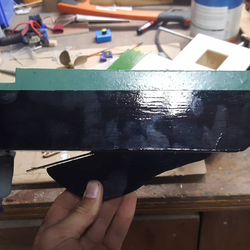

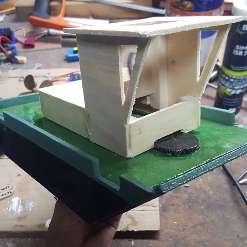

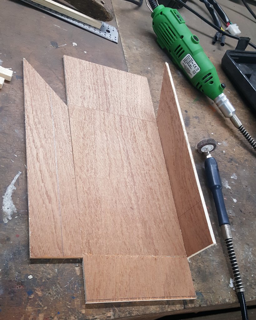

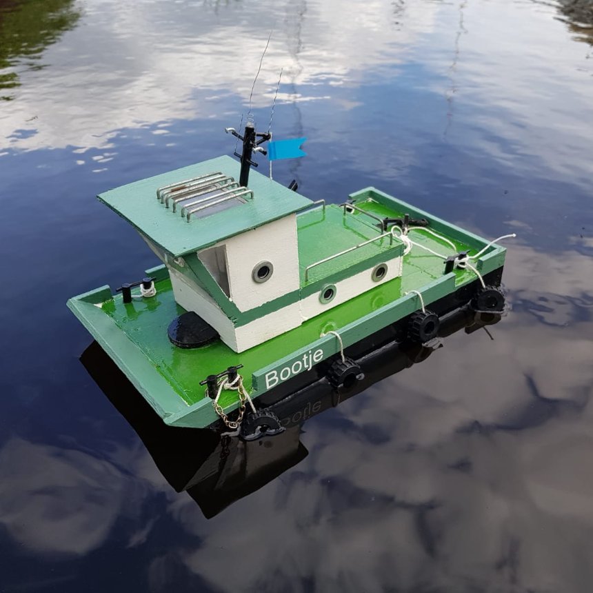

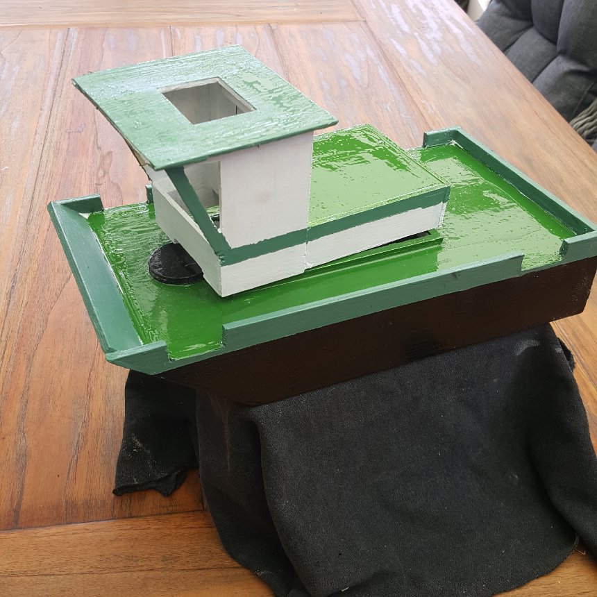

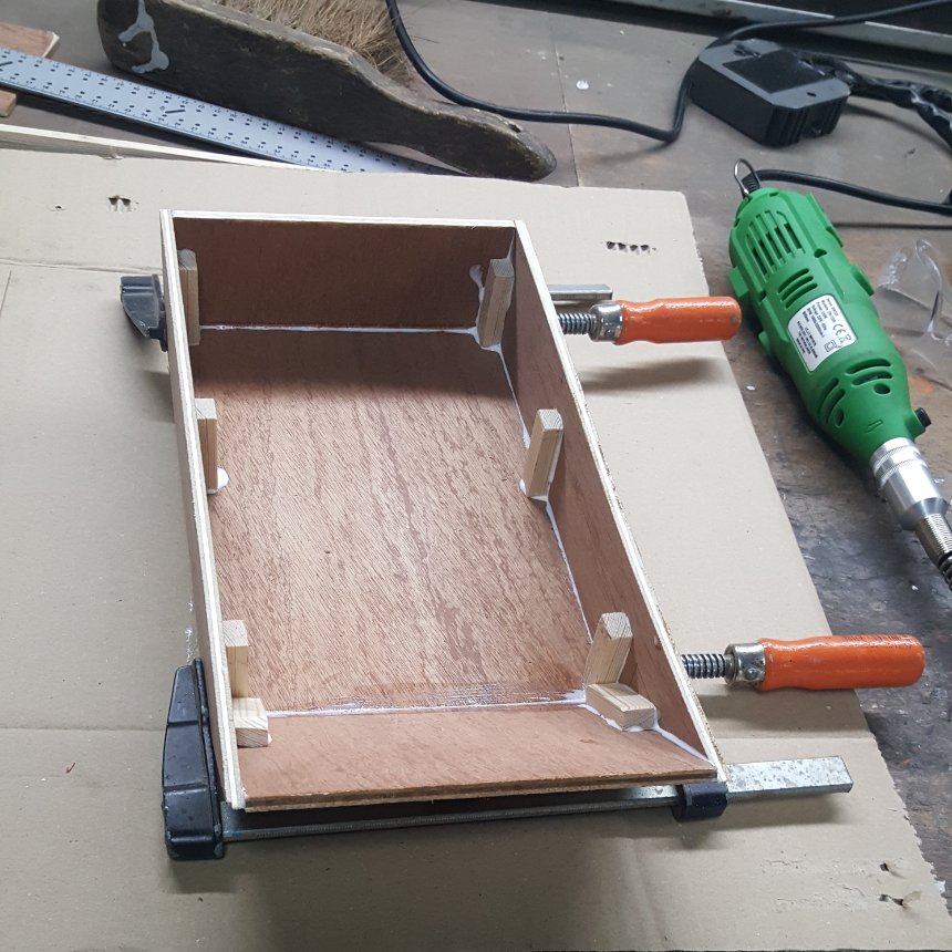

Mijn eerste zelf gebouwde bootje moest niet te moeilijk worden. Dus ik heb een vierkante bak met een schuine kant er aan gelijmd. Vervolgens een zwaar aan de bodem gemonteerd zodat hij strak vaart. De boot goed ik de verf gezet zodat hij niet lekt.
Het roer van een stuk pvc en de uitgaande asjes zijn brei pennen. De Electronica mocht ook niet te duur worden want het was een probeer project. De Electronica is een ebay mini servo een motortje uit een koffiezetapparaat een oude goedkope esc een goedkope 2s 2000mAh accu en een flysky zender. De kajuit is van balsahout omdat de boot anders over ging hellen. Toen mooi beschilderen en details maken van alles wat we in de schuur en de keukenkastjes hadden liggen.
Eerste vaart
