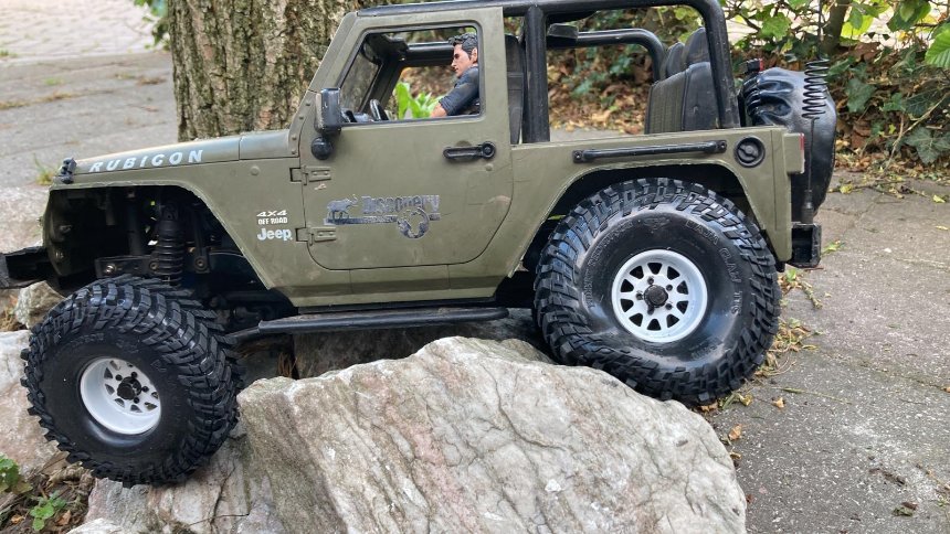

Alweer een jaartje of wat geleden, op MP een ongebruikte MST CFX met een Jeep Rubicon body gekocht. Het wagentje doet het sinds die tijd best goed en kan ook best goed meekomen met al het SCX10 en TRX4 geweld.
Sindskort lid van de RC Speedway in Tilburg en daar kwam ik erachter, dat sommige obstakels daar, toch wat te lastig zijn.
Een nieuwe missie dus. Het wagentje moet wat beter en bruter worden, maar ook wat scale looks behouden.
Het startpunt. Een groen beetje saai wagentje met spuuglelijke 1.9 beadlocks en niet heel slechte banden. De uitbouw bovenop de motorkap vind ik ook maar lelijk.
Het plan:
  • Betere en nog wat grotere banden.
  • 1.55 velgen ipv 1.9 velgen
  • De banden en velgen moeten zorgen voor een iets bredere, maar niet extreme, spoorbreedte.
  • Magneet bevestiging (ja, dit is het sterke type) vervangen door een echte bevestiging. Een hardbody geeft niet mee en de magneetjes verliezen het te vaak.
  • Kijken of het mogelijk zou zijn de batterij ook nog voorin te leggen
  • Een lier
  • Custom of kant en klare bumper die vast zit aan het chassis ipv de body.
  • Een ander kleurtje
Omdat dit nog steeds mijn enige rijdende auto is, is het belangrijk de verbouwing stapje voor stapje te doen. Hij moet steeds rijdend blijven.
Inmiddels zijn de banden en velgen van RC4WD binnen. Het zijn de Mickey Thompson Baja Claw TTC 1.55 geworden op een RC4WD 7-lug deep dish 1.55 velg. Dat is van 105mm naar 114mm met veel meer flex in de band.
Omdat de bandjes natuurlijk niet meer in de spatborden passen, zijn deze grotendeels weg gedremeld. Een beetje een Baja look.
To be continued
