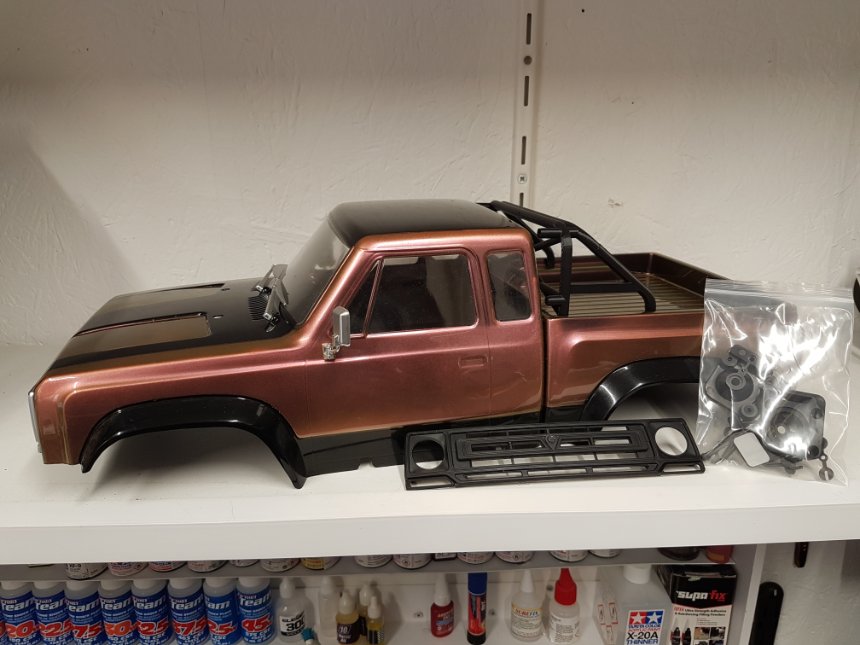

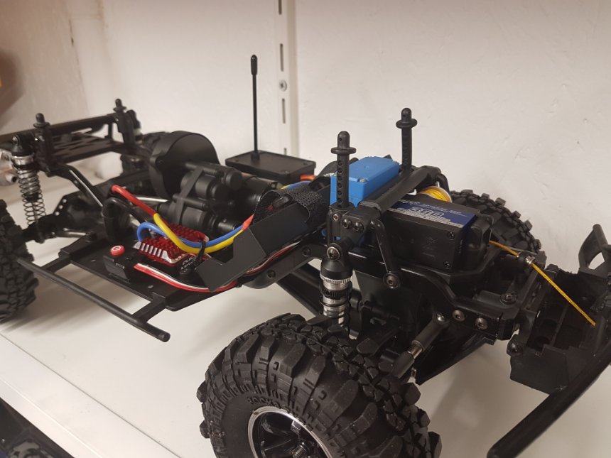

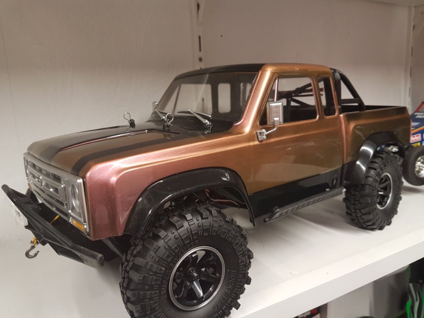

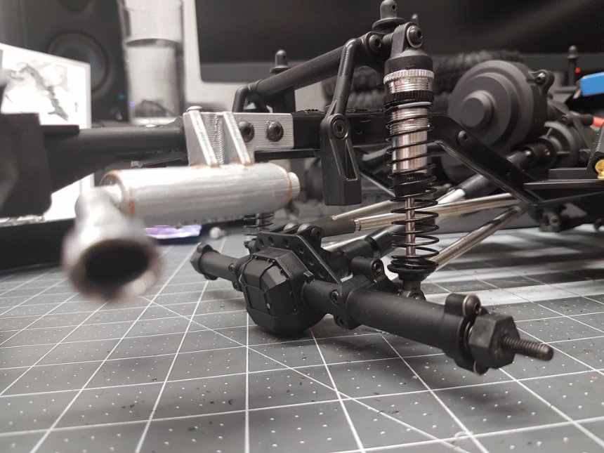

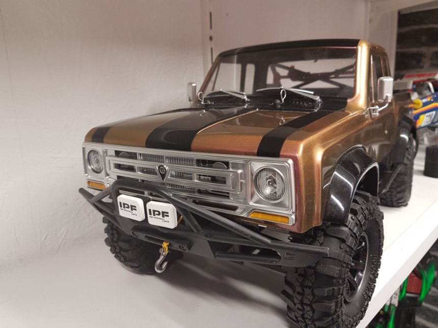

Het gaat hier dus om een Element RC Enduro Sendero, de eerste uitgave van Element RC. Een intussen bewezen chassis platform. De body die gebruikt gaat worden is de originele Sendero body. Of beter gezegd de clear body versie, die iets dikker lexan heeft als de oorspronkelijke grijze body. De body is ooit door @Freddy gespoten en de kleur is lastig uit te leggen. In die zin dat de kleur verandert afhankelijk van hoe licht erop valt.
Chassis dus uit elkaar gehaald, schoongemaakt, overal even nieuw vet en olie in. Kogellagers en tandwielen nagelopen en alles weer opgebouwd. Alles zag er netjes uit, dus misschien allemaal overbodig. Maar beter op de werkbank preventief nalopen als tijdens een meeting sleutelen.
Een 25kg servowinch zat er al in en die laten zitten. Idem voor de Savox stuurservo.

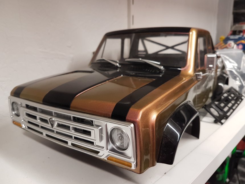

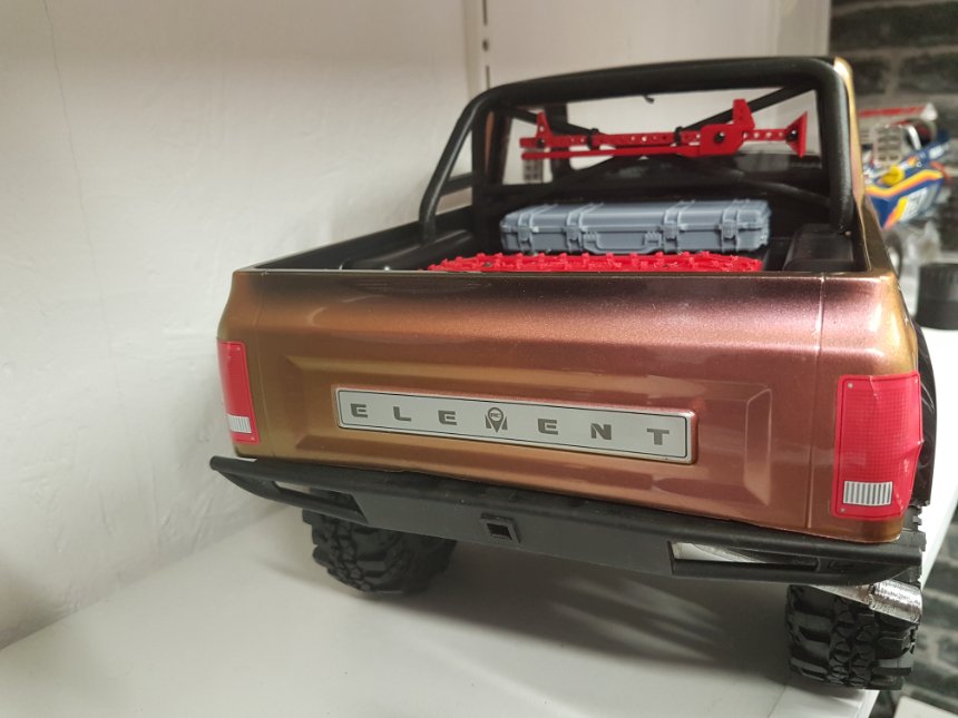

Bij de body zat een nieuwe set chromen accessoires, te weten grille, voorste light buckets, spiegels en ruitenwissers. Die gemonteerd, haalt de body nog net wat meer op als zwart. Achterlicht buckets zaten ook al gemonteerd. Dus body is zo klaar voor verlichting, maar dat mag mijn broer bepalen.
De body kleur is zoals ik hierboven al schreef best apart. Afhankelijk van lichtinval lijkt deze soms bruin/brons, soms roze/paars, soms groen. Het bed heb ik nog zwart (Tamiya PS-5 en daarna PS-55 matt clear erover) gespoten voor meer contrast met de scale accessoires.

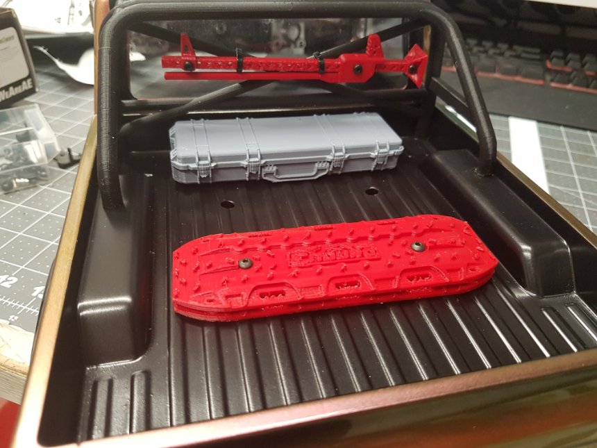

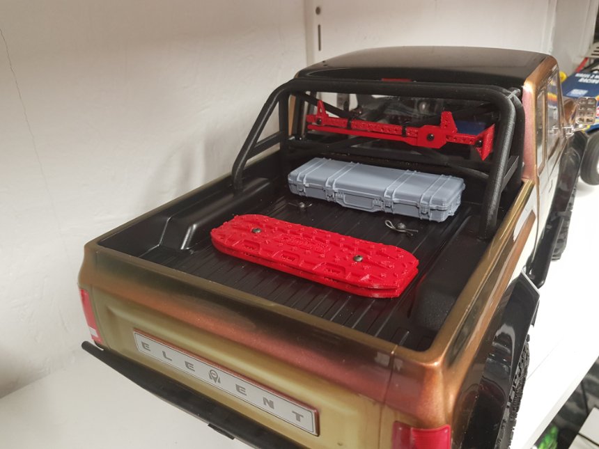

In het bed heb ik een Cesco RC roll bar gemonteerd, maakt de looks net even af.
https://www.shapeways.com/product/54T7N ... 9&li=shops
Wat op deze body mistte waren alle raamstickers en andere originele bodystickers. Ik heb intussen een set besteld voor mijn broer, maar die mag hij zelf er op plakken als deze geleverd is. Maakt het net even af.
Om de looks nog meer af te maken wat 3D scale accessoires 3d geprint. Vergelijkbaar als bij mijn eigen Sendero build.
viewtopic.php?t=1786&start=50

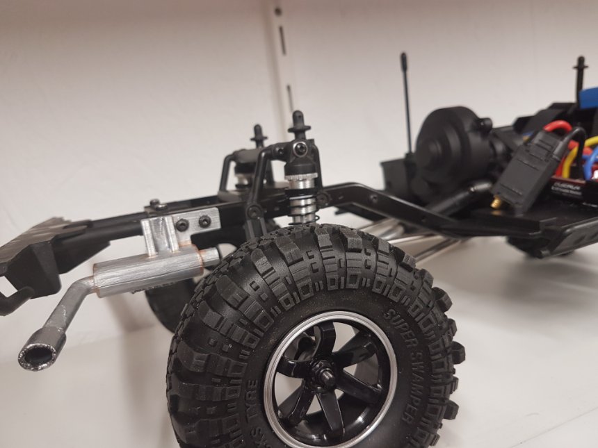

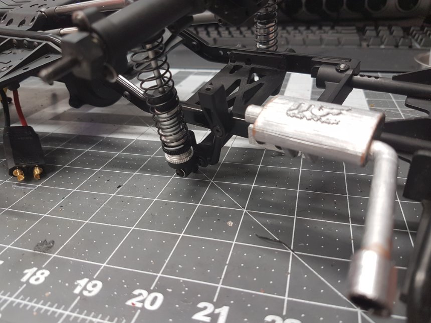

Van Knight Customs een Pelican case en een Magniflow uitlaat 3D geprint. Uitlaat even geschilderd.
Pelican case designs: https://www.myminifactory.com/object/3d ... set-123621
Uitlaat is onderdeel van dit pakket: https://www.myminifactory.com/object/3d ... ack-180848
Een high jack 3D geprint die ik als 3D print design in mijn collectie files heb en de sand ladders met Enduro is een Cesco RC redesign. Het vormt zo een mooie basis en aan mijn broer en Sanne om de body eventueel verder aan te kleden.

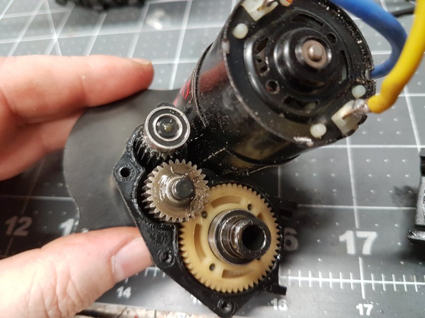

Transmissie heeft de 12% overdrive erin en de transmissie een service beurt gegeven. Motor is een Holmes Hobbies Crawlmaster Sport 540 en als ik het me nog goed herinner een 10T. ESC is een Hobbywing 1080 en enige wat ik hier aan hoefde te doen was de Deans stekker vervangen door een XT90 stekker. Mijn broer en ik gebruiken op al onze builds XT90 stekkers, zodat we accu's kunnen uitwisselen bij meetings. De 1080 zat bovenop de receiverbox geplakt en van mijn eigen Enduro Sendero weet ik dat qua gewichtsverdeling ik die beter op de andere kant kan plaatsen. Bij uitwegen voor en na bleek dat ook een verstandige keus.
Mooie is dat Hendrie oftewel @Crawl Dad er al een IFS vooras op gebouwd had. Toch een redelijke prijzige upgrade. Deze uit elkaar gehaald, schoon gemaakt en met vers vet weer in elkaar gezet. Kogellagers waren ook nog goed. Verder nog met shims bezig geweest, idem voor achteras en transmissie om teveel speling weg te nemen.
Achteras zelfde verhaal, ook een service beurt gegeven.
Vervolgens de schokdempers een service beurt gegeven. Dus uit elkaar gehaald. Rubber ringen met Associated Green Slime behandeld (helpt tegen lekken), verse schokdemperolie erin, weer opgebouwd, ontlucht en afgesteld. Smooth as butter now!
Axial bumperset voor en achter gemonteerd, de winch kabel door de fairlead geleid en de voorbumper met twee lampen uitgerust.
Het chassis is geleverd op een set plastic velgen met AliExpress Super Swamper banden die nog gelijmd moeten worden. Leuk voor even tijdens de opbouw, maar niet beste voor in terrein. Voor de aankoop prijs al netjes dat ze erbij zaten.
Maar mijn broer zal die vervangen voor een set betere banden en metalen beadlock velgen.

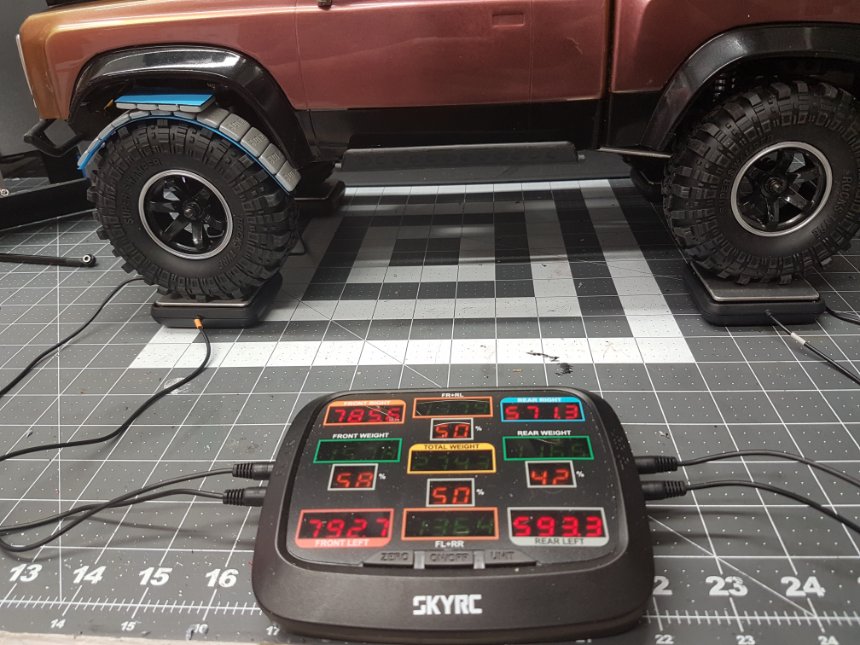

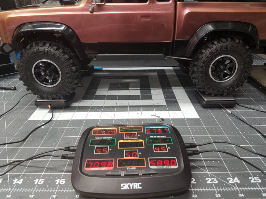

Als laatste een uitweegsessie gedaan. Gewichtsverdeling is nu links/rechts 50/50% en voor /achter 55/45%. Dat is al heel netjes en op grens trial/crawler.
Maar nog even getest met toevoegen balanceerlood aan de voorste velgen en dan wordt het echt interessant. Voor/achter gaat dan naar 58/42% gewichtsverdeling en dat is zeer netjes en crawler terrein.
Hieronder zal ik nog even de foto's posten, maar hiermee is de Element RC Enduro Sendero wat mijn werk betreft klaar en is intussen bij mijn broer afgeleverd. Mijn nicht Sanne vind hem prachtig en zal er veel plezier aan hebben.

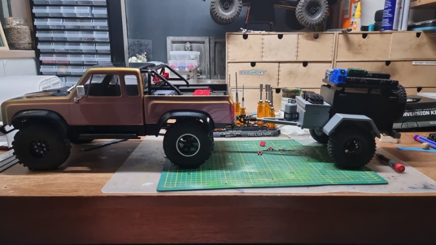

1e upgrade van mijn broer. Een trekhaak om de aanhanger die ik een tijdje terug voor hem 3D geprint heb erachter te hangen.
