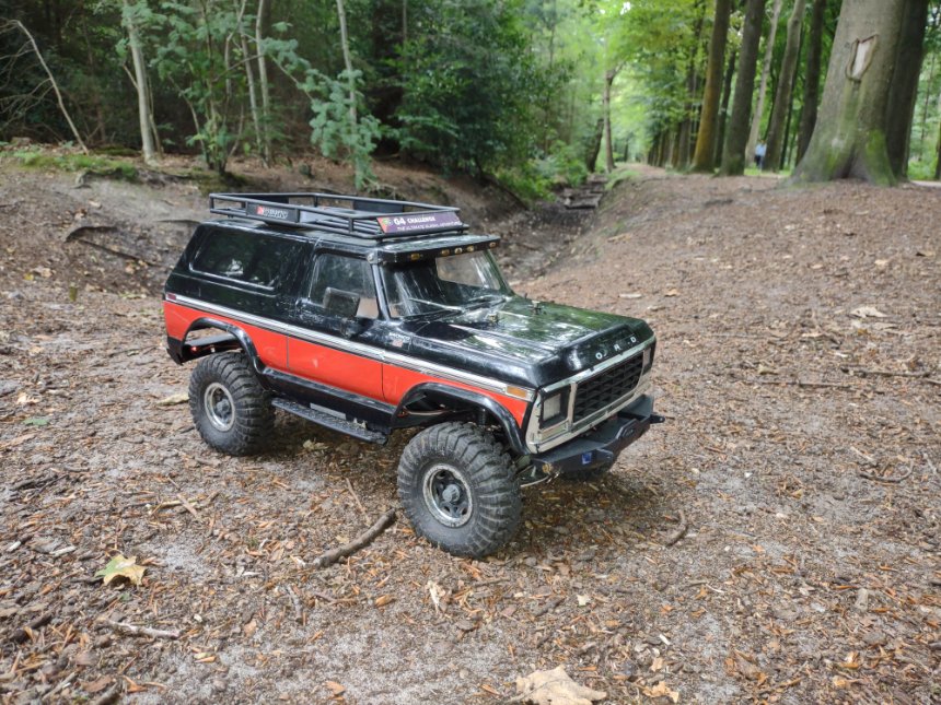

Ik reed net voor het eerst met een bronco 1979 body en zachtere maxxis trepador banden, gemonteerd op het Freemen gedeelte. Mooie combinatie. Ik merkte dat de body recht/horizontaal staat als het remt en je hem gewoon neerzet, maar bij iets gasgeven zakt het aan 1 kant naar links of rechts (zakt dus in de veren), t was 1 van de 2 links of rechts..
Bij mijn vorige wat minder soepele banden en iets lichtere body merkte ik dat niet.
Hij rijd wel rechtdoor.
Ik snap dat het met verbuiging wellicht te maken heeft maar ik heb het nog niet eerder gemerkt. T oogt nu wat 'mank'.
Ik heb mijn veervoorspanning van tevoren op zijn hoogst gezet, dat was nodig voor de 4200 accu en de bronco body.
Het zijn best wel veren die het nog net redelijk aankunnen gelukkig, maar stugger kunnen ze niet.
Wat een verschil, wat zachtere banden, alles word goed opgevangen.
body zakt aan 1 kant tijdens gas

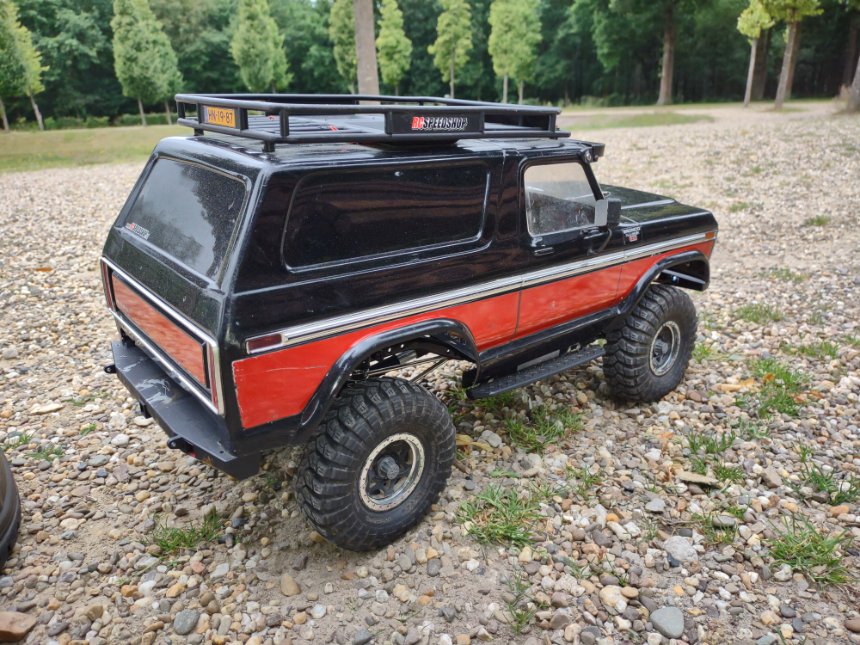

Okee, gewoon dus.. plaatje bij t verhaaltje
- Berichten: 425
Re: body zakt aan 1 kant tijdens gas
Ik heb de achterveren nog ns gecheckt. Op schroefdraadlengte nameten en gelijk zetten, zoals je denkt dat goed symmetrisch moet zijn, had hier weinig zin. De rechtsachter had een halve cm meer nodig om hetzelfde te doen als links.
Dus dat werkte als eerste niet mee tijdens de rit.
Maar door jouw tip van de 1 strakker zetten dan de ander ben ik eens gaan voelen, en het voelen haalde dus al een fout van het optische afstellen er uit.
En veel strakker, dat kan nog maar 3 schroefdraadjes, dus dat gaat niet veel meer opleveren.
Geen nood, geen haast, geen ramp, de volgende keer zien we weer
