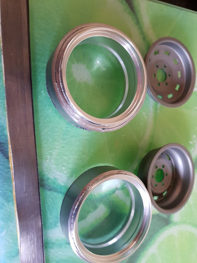

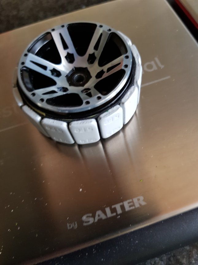

Velg zonder band en foam maar met plakzink, er passen precies 15 gewichtjes van 5 gram achter elkaar.
Velg met band en foam voor de behandeling.
Velg met band en foam na de behandeling vooraf is de velg nog omwikkeld met electro tabe. Zo kan er geen vocht en vuil in het foam dringen.
Tip koop het plakzink bij je eigen bandenspecialist, je hebt voor vier 1.9" velgen exact 70 centimeter nodig. Kosten 3 euro.

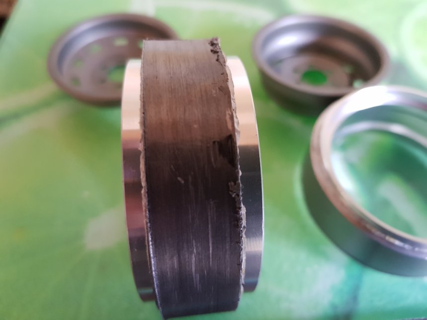

Nooit meer zo.....
Maar zo.....
Een rol dak lood ( 1.5 mm dikte ) gekocht , hier met een Stanley mes strips van gesneden en deze met DZ tape
op de ring geplakt.
Op een 1.9" velg is een laagje +/_ 50 gram, met 2 lagen lood ( totaal 3 mm ) 100 gram is de dikte van de ring
vrijwel gelijk aan de ring met plak gewichtjes. Alleen het uiteindelijke gewicht is veel hoger, door als alle velgen
klaar zijn ze een voor een te wegen kom je achter het onderlinge verschil in gewicht. Door nu met een 4 mm boortje
rondom kleine putjes in het lood te boren, kun je als je dat wilt tot op een 100ste gram uitwegen.

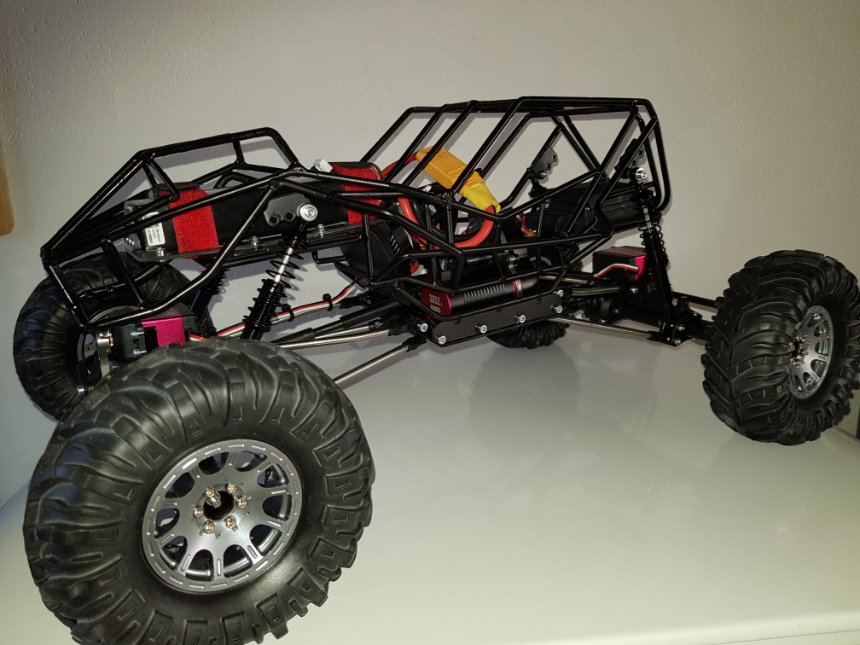

Een legendarische nummer 14 zei ooit " ellek voordeel, hep zijn nadeel ", maar even serieus onbeperkt kun je niet doorgaan.
Als je recensies/testen leest van 1/1 auto's waar de fabrikant 20" velgen of groter onder zet, geeft men vaak aan met een maatje minder rijd de auto een stuk beter. Dit gaat eveneens op voor onze auto's, maar zoek eens op " brash voor rc auto's".
Daar is ontzettend veel van te koop, wat op allerlei manieren op/onder/en aan een auto te bevestigen is. Maar hoe hoger je gewicht aanbrengt , hoe hoger ook het zwaartepunt komt te liggen en een auto eerder kantelt. Ik kies voor een laag zwaartepunt, verzwaar je de velgen dan zul je ook iets moeten doen aan de dempers/veren/olie. Ook kies ik voor motoren/esc's die overbemeten zijn. Daar heeft een deel van de gevestigde crawler gemeenschap zijn bedenkingen over, maar het is mijn hobby en ik bouw gewoon wat ik leuk vind. Rationeel of niet, maar een laagje lood 50 gram per wiel zal een auto zeker niet schaden.
