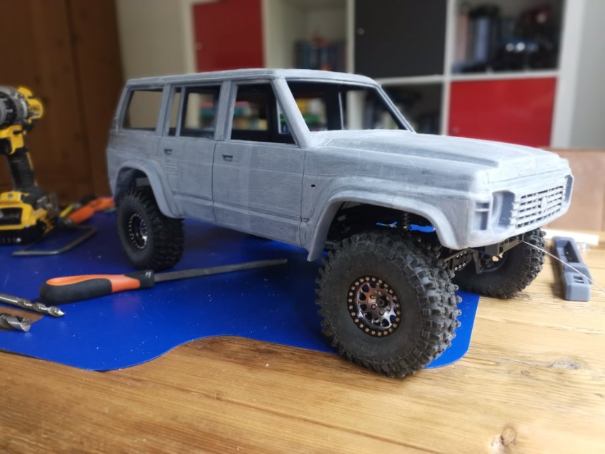

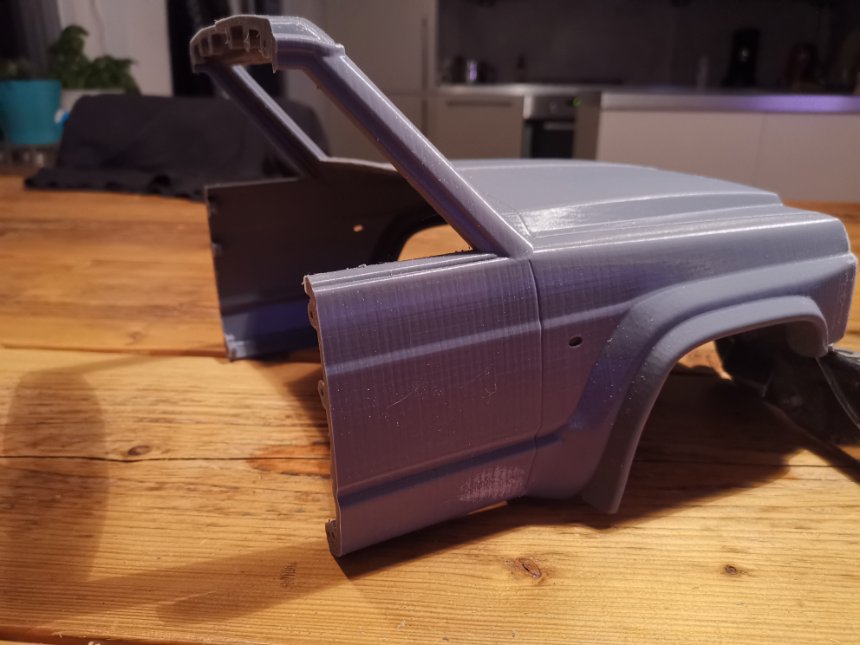

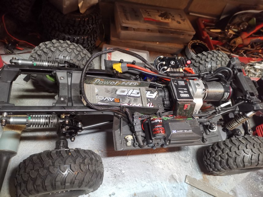

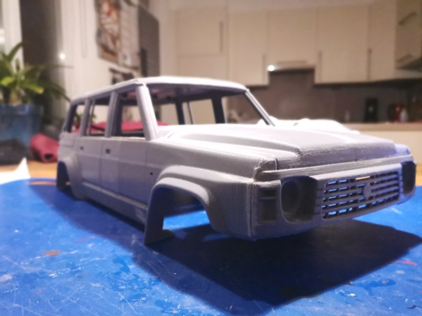

Ik ben begonnen met een iets groter voor maat Nissan y60 3d geprint.
Hij is 600mm laang en 250mm breed..
Een WB van 385mm.

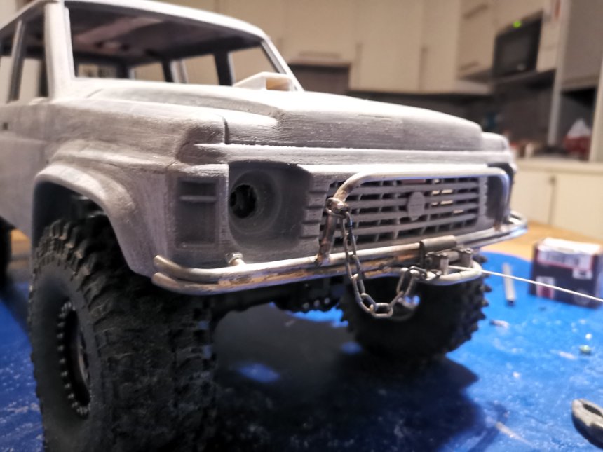

Ik zet het op en trx4 chassis met een Axe 3300kv motor set.
Er is en savox SA 1283SG stuur servo
Een 2okg servo winch,
Een Hobbywing ubec 10a/20a,
Ik heb de diffs locked, en een overdrive in de voor axel.
Een kantel lever schok system achter.
De chassis is verlengd met een aluminium u profielen.
1.9 breedlock velgen met Super Swamper banden, inserts zijn geprint van mij vriend SammyπŸ‘Š,

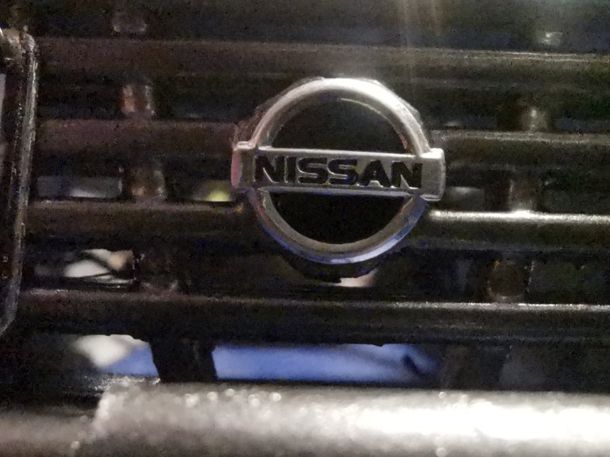

De Nissan logos heb ik van ons vriend Johan πŸ‘Œ.

Wow, dat ziet er echt goed uit!!
Wel hard werk om die prints glad te krijgen denk ik?
Heb ook al eens zo’n ding zitten bekijken, maar ben leek op dat vlak.

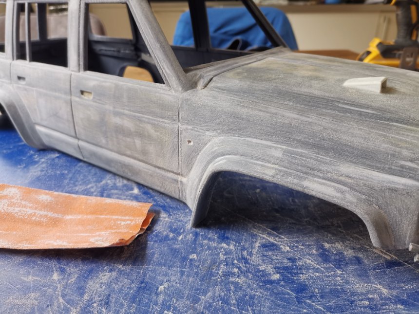

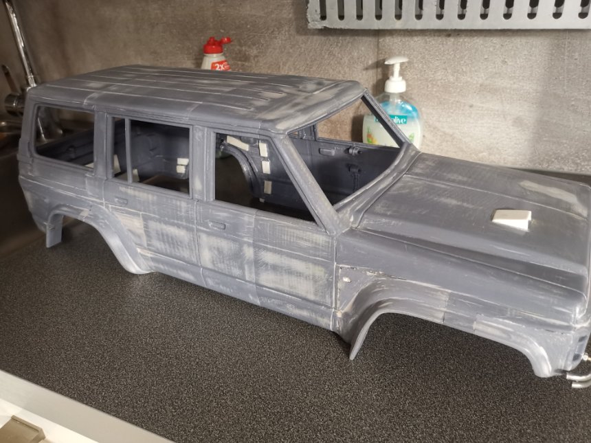

Bericht door Garry » 13 nov 2022 22:53

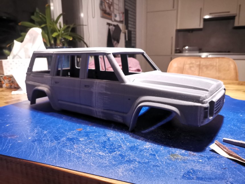

Het is zeker best wat werk om de 3d prints vlak en strak te kregen,
Ik gebruik en vijl, en heel veel schuurpapier, en dan plamuren en nog veel schuren πŸ˜…, maar uiteindelijk komt het goed. πŸ’ͺ🏻

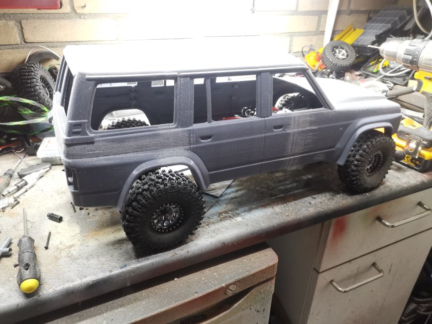

Bericht door Garry » 18 nov 2022 19:43

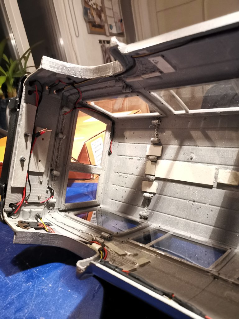

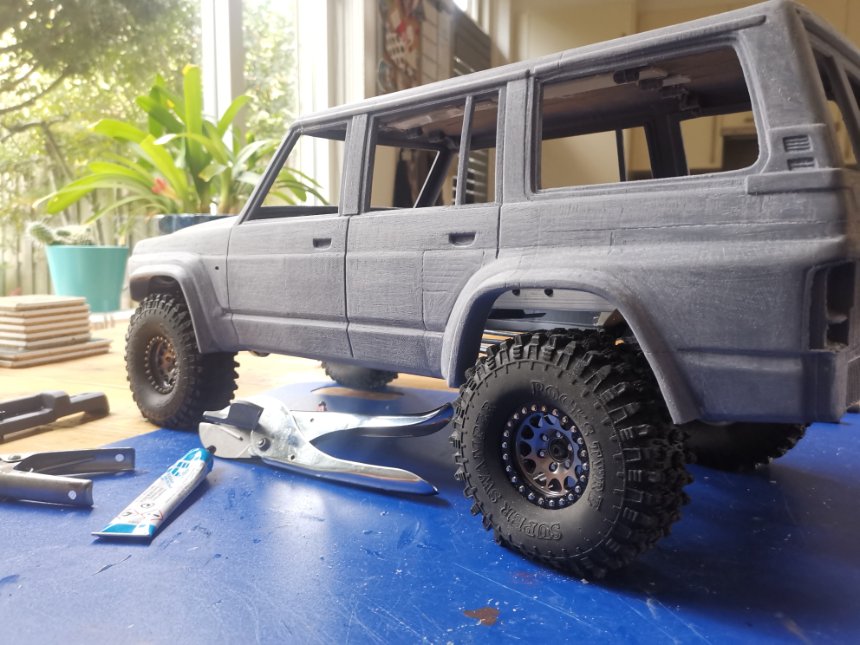

Even een stukje verder.
Maar nu moet ik op wat spullen wachten, 😬 van Ali.
