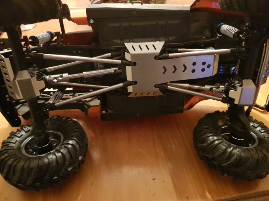

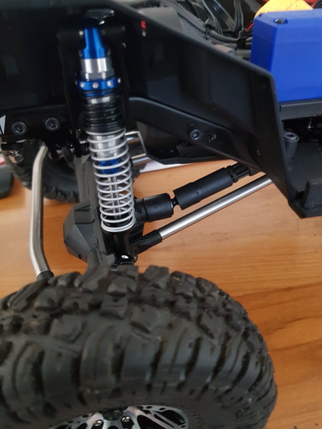

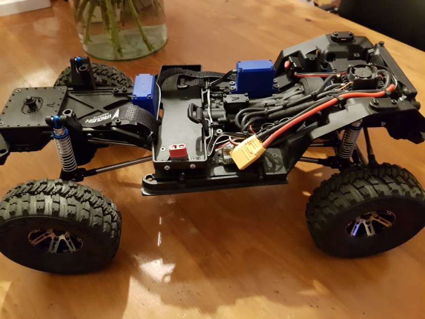

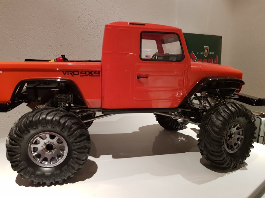

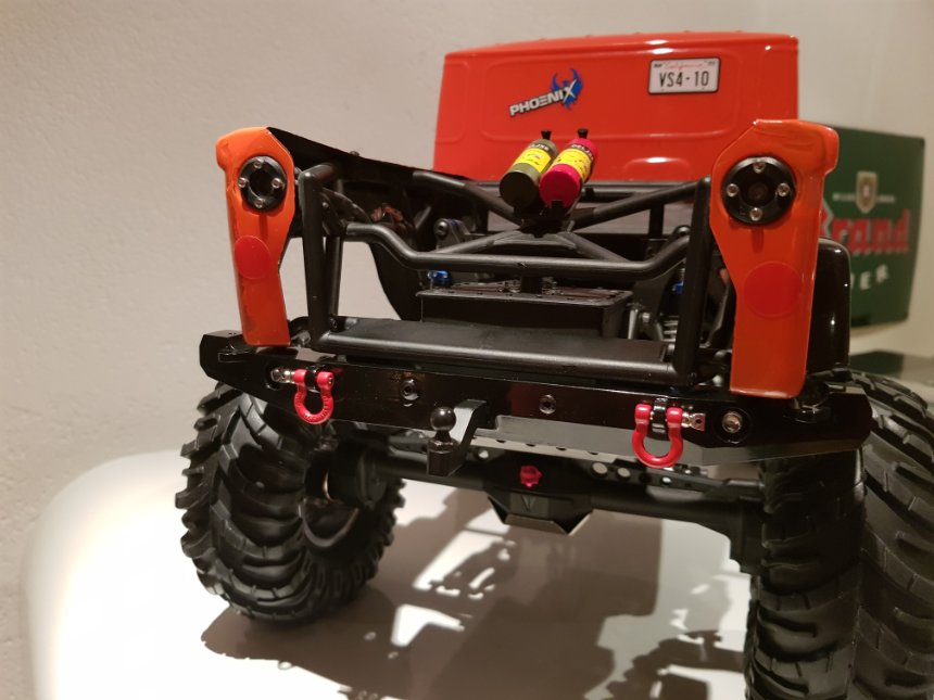

Gebouwd rond een Hobbywing AXE 2800kV combo.

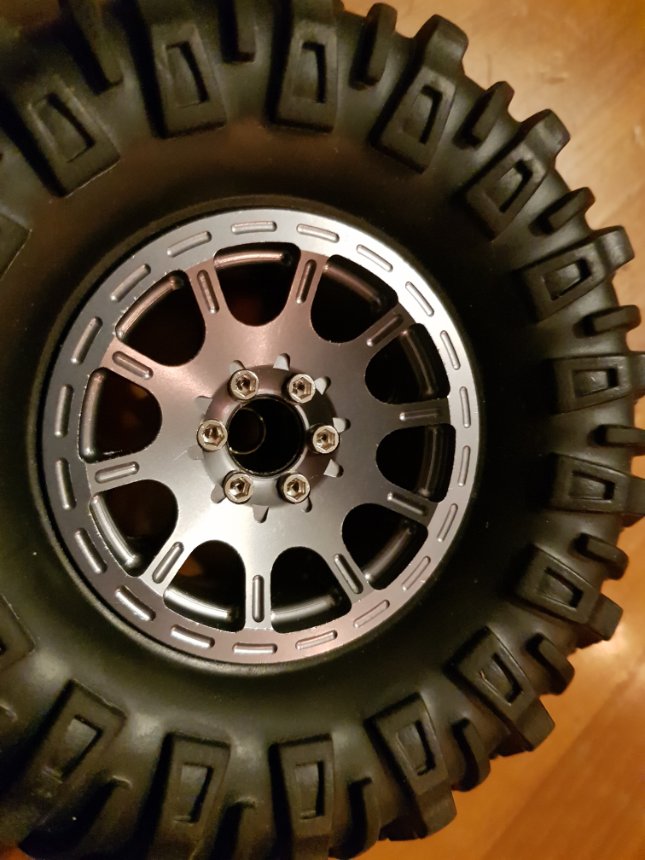

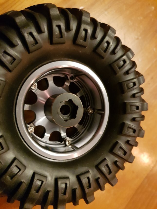

De standaard mee geleverd schokdempers liepen leeg, op welke marnier je ze ook vulde. De aftermarket 90 mm Proline dempers verliezen tot op de dag van vandaag geen druppeltje. De Crawler werd alleen maar zwaarlijviger waardoor de hulp veren volledig in zakten en had bij proef rijden de neiging over het buitenste om te vallen. Dit opgelost met andere sterkere veren, de spoorbreedte met 30 mm te vergroten, 2.2 extra verzwaarde velgen met bredere banden te monteren. Kunststof cardanassen vervangen door rvs assen, rvs pakket voor de onderzijde gemonteerd alles om meer gewicht te realiseren.

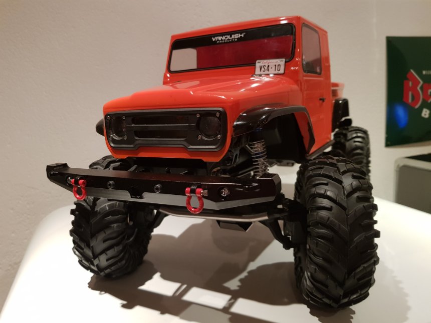

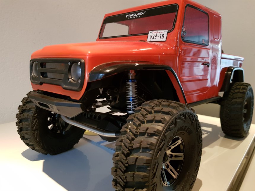

Maar voor mij is hij klaar, volgende week het terrein in.
Re: Bouw en aanpassen Vanquish 4-10 portal
Bericht door Cesco » 24 dec 2022 11:58
Dat ziet er goed uit.
Tip voor voorkomen lekken schokdempers. gebruik Green Slime van Associated op de O-ringen.

Bekende velgen, AxSpeed toch? Heb die op mijn TRX-4 Defender zitten in zwart. Fijne velgen.
