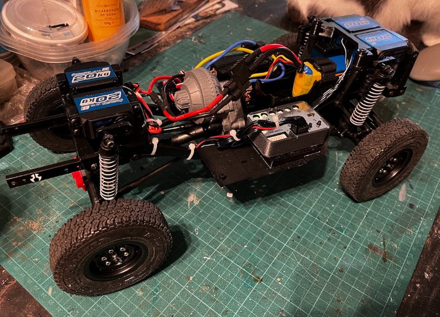

Waarom 5 servos?
Omdat SuperScale2020

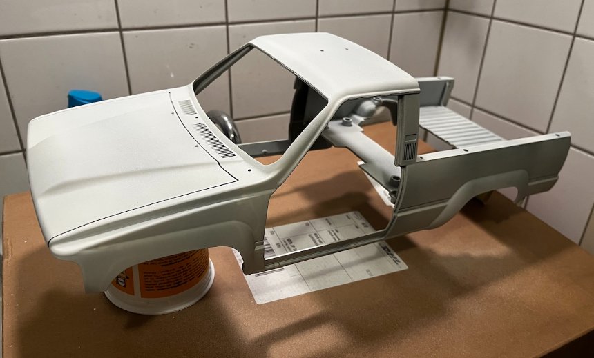

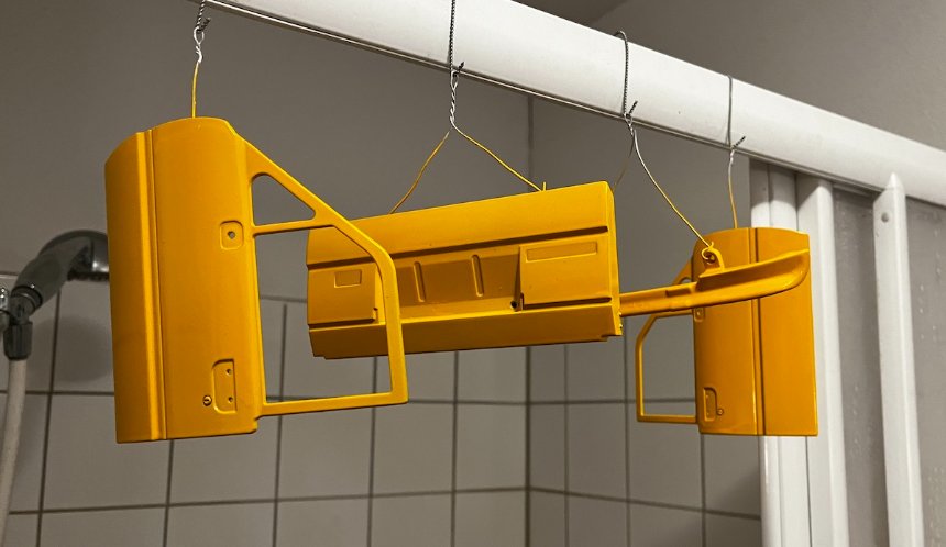

Nog wat verf.

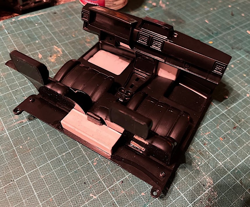

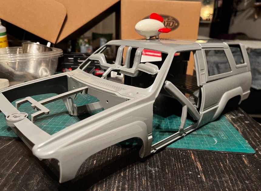

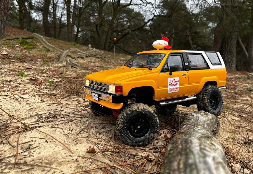

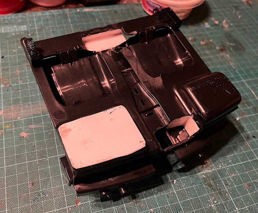

De motorkap zit dichtgelijmd, die kan normaalgesproken ook open maar daar is in deze setup geen ruimte meer voor.

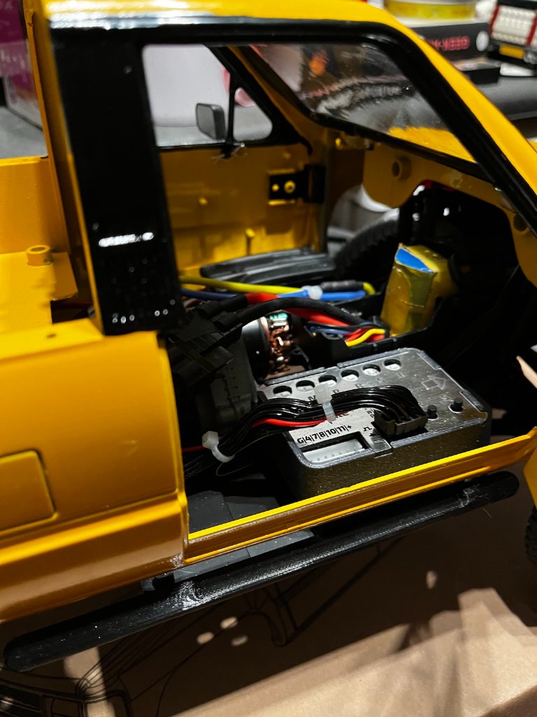

De kap staat wat hoog maar anders is er geen plaats voor de servos voorin of de electronica onder het interieur.
Korte batterij ook, meer plek is er niet, hiervoor is al meer ruimte gemaakt onder het dashboard.
Ook voor de tandwielkast moest wat ruimte gemaakt worden in de middenarmsteun, en de passagier heeft een iets hogere vloer vanwege het vak voor de ontvanger die op de SCX10II niet te verplaatsen is.

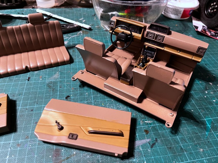

Lekker 80's bruin

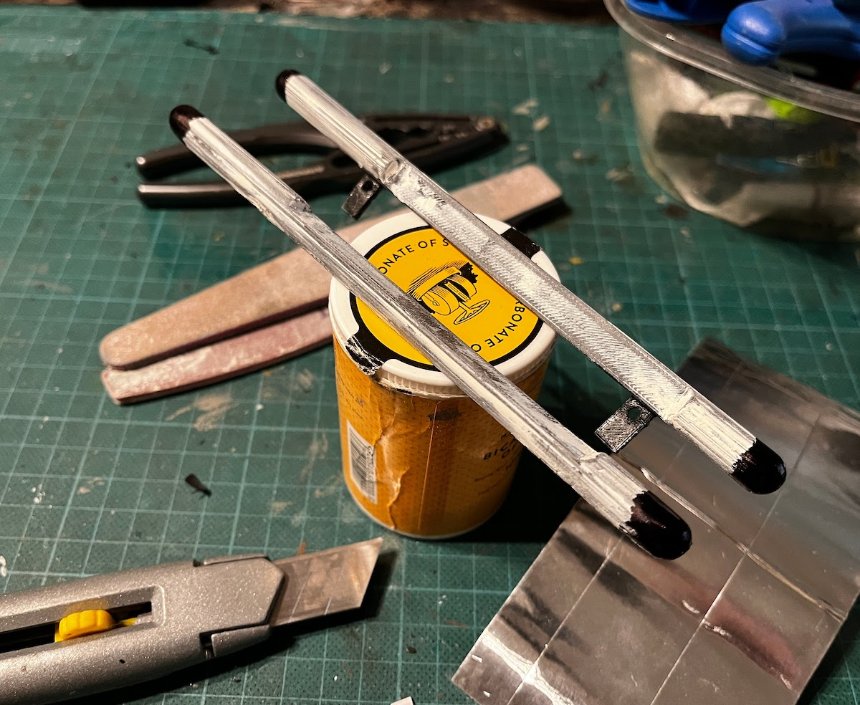

Een setje rocksliders getekend en geprint.
Deze moeten aan de binnenspiegel

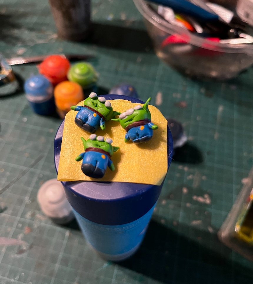

Een chauffeur gevonden die ook gek is op pizza

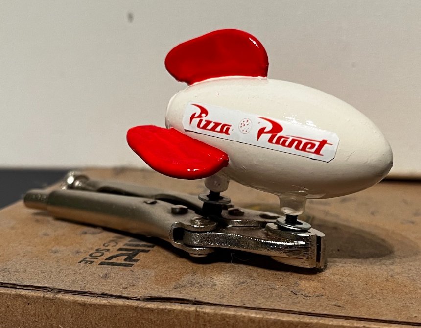

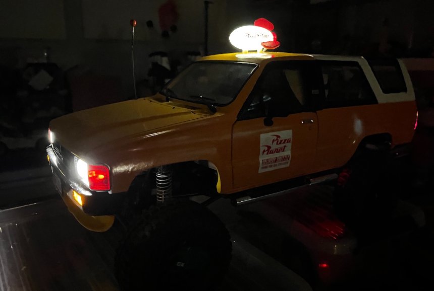

Er miste iets. gisteren het model van de raket aangepast om het hol te maken en opnieuw geprint in wit PETG.
De sticker voor het logo bleef voor geen meter zitten dus die heb ik ook het logo in het model verwerkt.
Dikke 10mm LED erin, beetje rode verf voor de details:

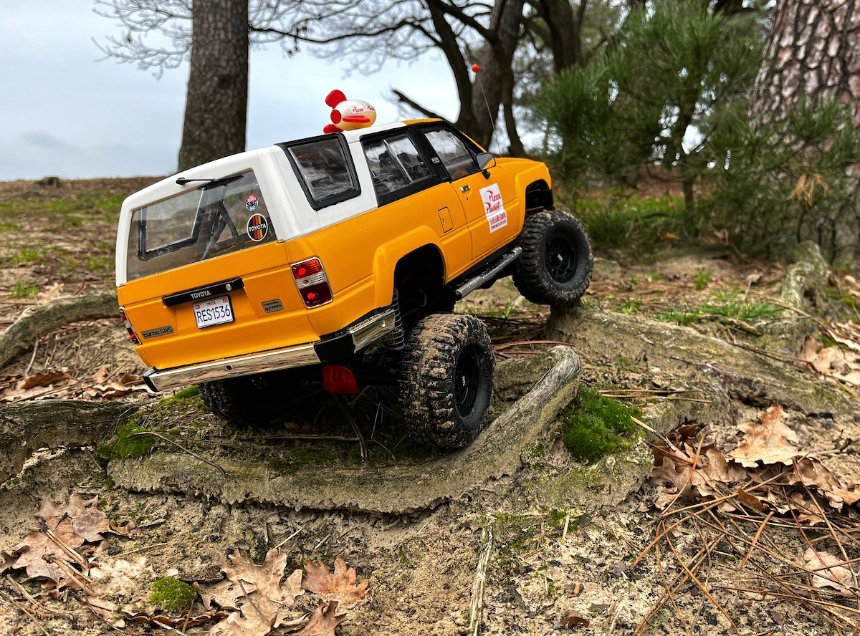

Jeeppeet schreef: ↑09 feb 2023 21:17 Hopen dat bij een buiteling geen barsten in t dak word getrokken door de raket.
Gisteren ongepland getest door het gas in te knijpen terwijl ik er op de knutseltafel mee aan het prutsen was.
Ding landde op z'n dak:
1 plastic servo arm gebroken, alle 4 vervangen door metaal. Achterste bodymount gebroken, model verstevigd en opnieuw geprint, raket en dak zijn nog heel.
