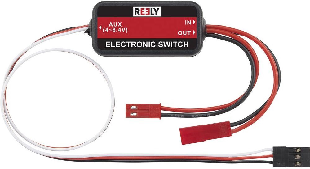

Middels een Reely schakelaar camera/zender rechtstreeks gevoed vanaf de accu, en vanaf de zender aan en uit te schakelen.

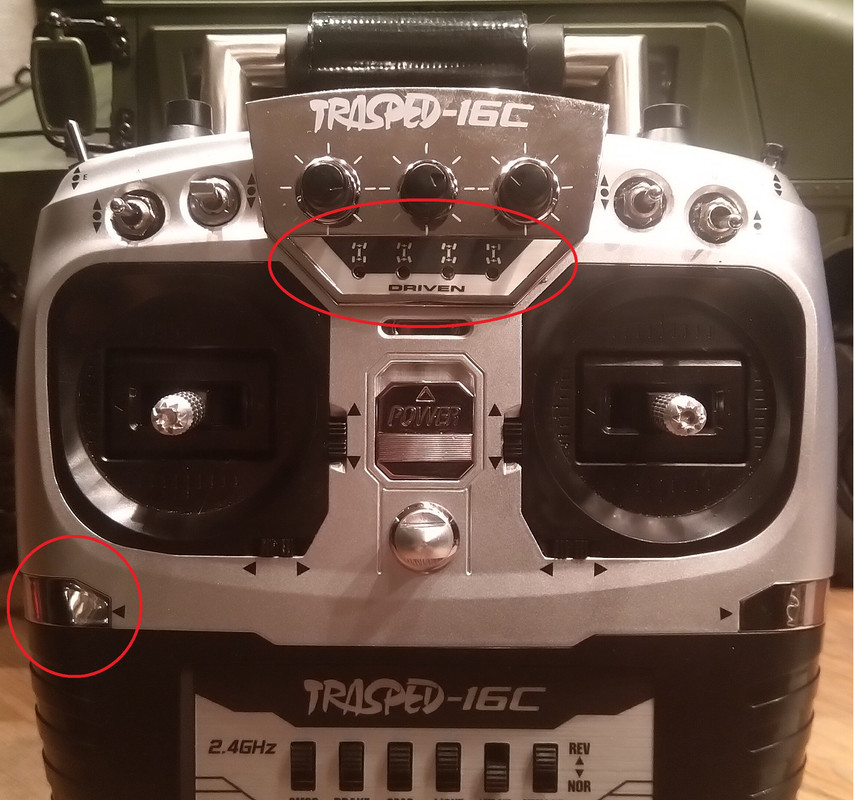

Iedereen heeft zijn eigen idee of de camera wel/niet moet meebewegen. Het blijkt dat ik met de zender/ontvanger beide opties mogelijk kan maken. Zender/ontvanger is namelijk ingericht voor 4-wielbesturing.
Ik heb de camera nu op de achterwielbesturing gezet. Kan de beweging van de camera nu dus uitschakelen, inschakelen samen met voorwielbesturing (2 opties), en onafhankelijk besturen (de achterwielbesturing).
Waarom heb ik daar niet eerder aan gedacht....?
