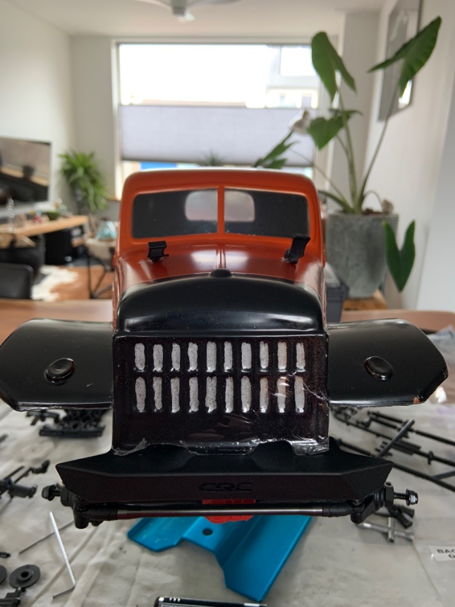

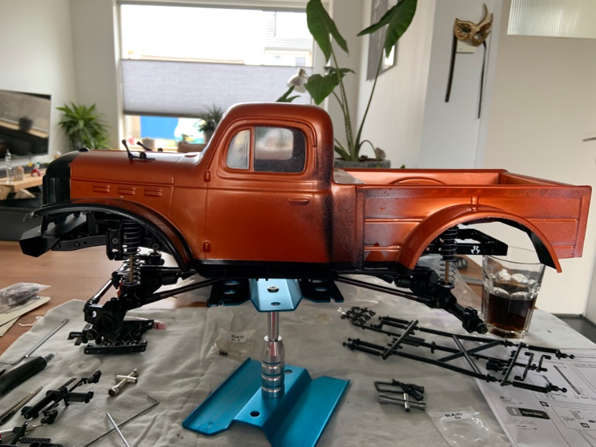

Kijk op deze info kan ik verder. Ik heb een lexaan body “Dodge power wagon” zwart met oranje gespoten, maar verder nog kaal qua accessoires. Wel retro koplampen er bij. Verder wil ik hem nog wel aankleden, maar eerst maar eens bouwen en rijden en dan weer wat sparen.

Build is zover klaar, alleen nog al alles wat er bij moet, motor, servo, zender en natuurlijk wielen… en dan kunnen we rijden! Accessoires komen later wel weer!
