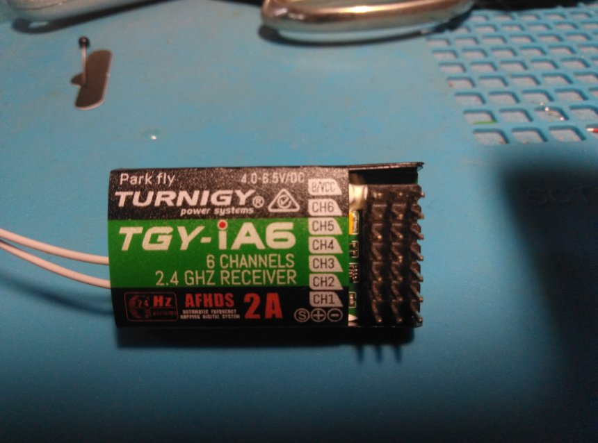

goede dag
ik heb voor mijn hummer een esc hobbywing 1080 gekocht en een stuur servo en een receiver
nu begrijp ik dat ik op de receiver moet aansluiten
het is een 6 ch receiver, maar er is een aansluiting waar b/vcc bij staat ik weet niet wat ze daar me bedoelen
op de stuurservo zitten 3 draden 2 zwart en 1 zwart/wit ik denk zelf dat dat het signaal draad is, maar dat weet ik niet zeker
en op welke aansluiting op de receiver moet ik de esc aansluiten
het zijn misschien in u ogen en dome vragen, maar dit is de 1e keer dat ik het in bouw
groeten
groeten

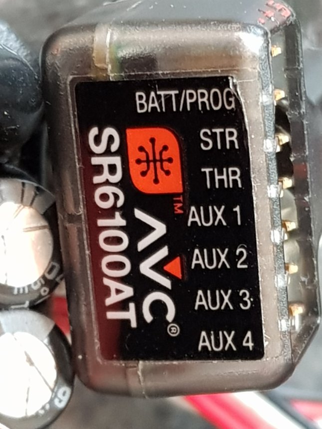

Ongetwijfeld staat er op de receiver dergelijke tekst zoals hierboven, waarbij STRstaat voor steering ( stuur ) THR voor trottle ( is gasklep ). Verder zie je de rechter onderhoek op de foto die symbolen -, + en s.
Dus de esc sluit je aan op THR ( waarbij rood de + is, zwart de - en wit signaal ), de stuurservo komt op STR.
Maar omdat de + in het midden zit kun je in deze situatie bijna geen fout maken, als je een stekker verkeerd steekt, dan
werkt het gewoon niet. Let er wel op dat je je endpoints goed insteld.

Ik ben er bijna zeker van dat jij niets met deze zender/ontvanger set kunt beginnen op een auto.
Deze ontvanger is geschikt voor vliegtuig of helicopter en je zou er motorloos mee kunnen zeilen.
Zie onderstaande link
https://gertech.se/RC/files/Turnigy_TGY-i6_korr.pdf
