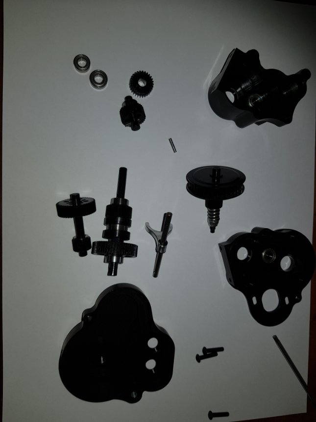

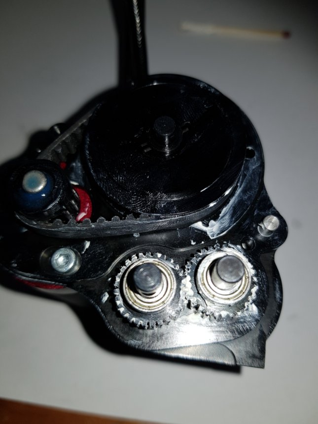

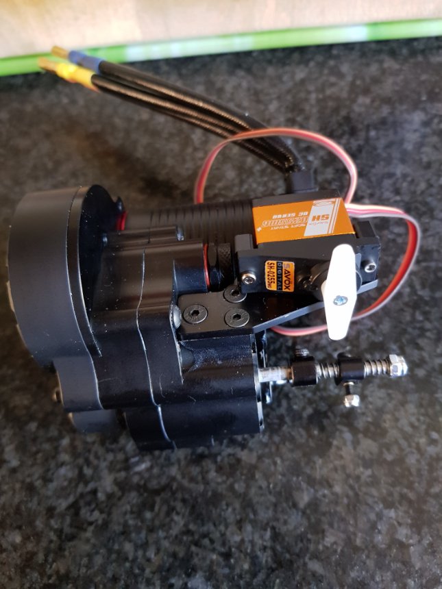

Van AX Speed deze 2 speed gearbox bij Ali tegen gekomen, qua materiaal en afwerking een mooi product. Volledig uitgevoerd met kogellagers en een stille tandriem overbrenging. Eerder had ik een Rockracer ( zie Projectje gekocht ) al een tandriem overbrenging gemonteerd en dat bevalt goed. Mooie aan deze gearbox is dat er aan een zijde 2 uitgangen voor de cardanas zit, de ene draait tegengesteld aan de ander.
- Cesco (30 mei 2023 22:37)

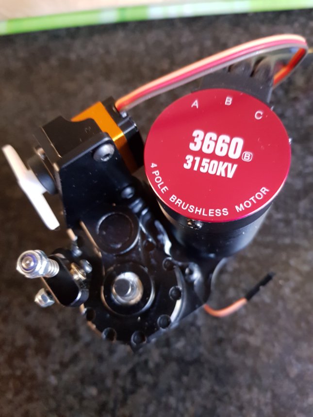

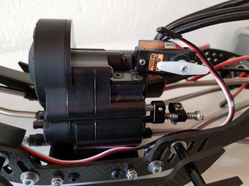

Een leuke brusless motor aan de gearbox gekoppeld die gevoed word door een 120A ESC, zodat er met 4S lipo's gereden kan worden. Een digitale Savox micro servo gaat de gearbox aansturen.

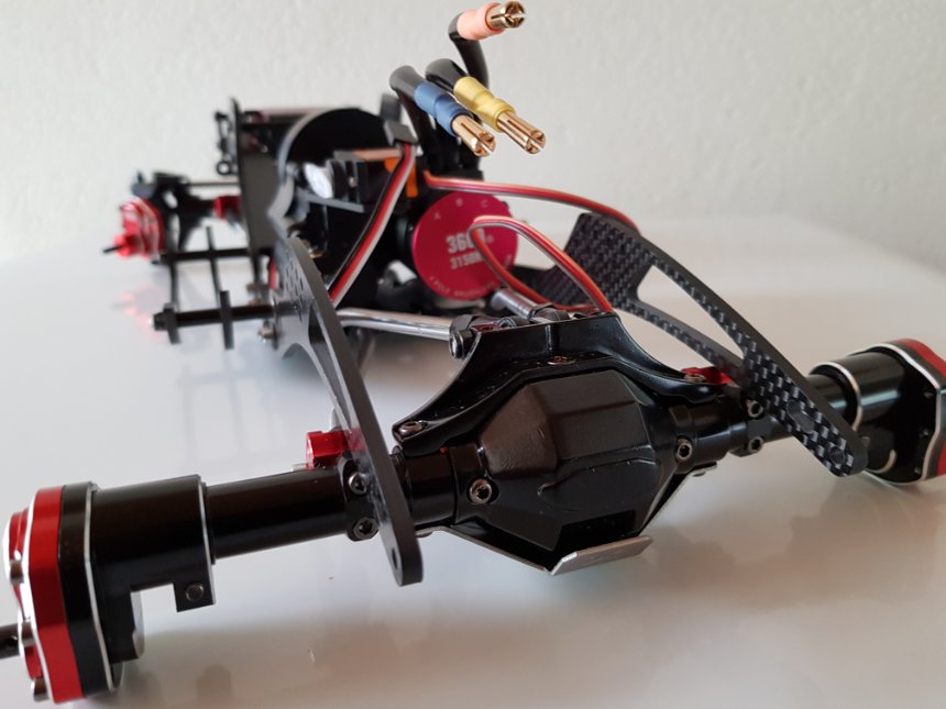

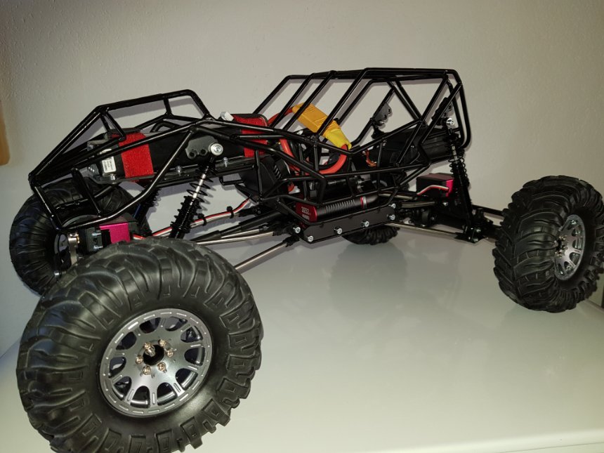

Voor een schappelijk bedrag een set nieuwe Injora 10.2 portalassen kunnen overnemen en gekozen voor een 4 mm carbon Rig chassis. Dit chassis heeft al wat aanpassingen ondergaan om alle onderdelen te herbergen

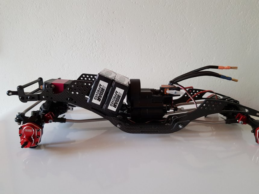

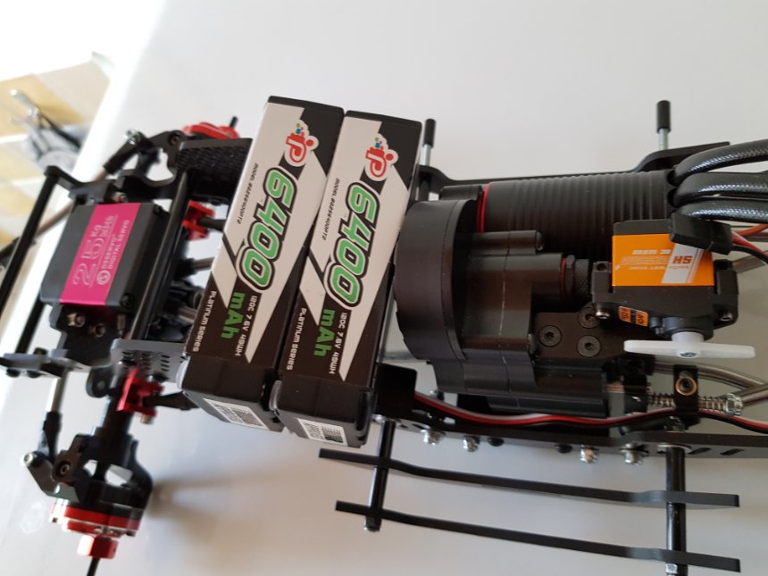

De 2 Shorty 6400 mA 2S lipo's komen na nog wat zaag/aanpaswerk hier te zitten. De ESC en de receiver box krijgen een plekje achter de aandrijving.

Moet het toch even vragen. Injora chassis prima. Keuze voor 120Ah ESC i.p.v. een crawler ESC/motor combo al iets ongebruikelijker. Tip. Ik hoop dat er dragbrake op de ESC zit, die zal je zeker nodig zijn voor crawlen.
Wat ik even niet begrijp is de keuze voor 2 accu's. En dan nog forse ook qua MAh. Begrijp me goed. Als het werkt voor jou setup prima.
Maar met een 2200MAh 3S Lipo heb je al gauw een runtime van tegen 2 uur. Met een 3600MAh 3S al gauw 3 a 4 uur. 2S 6400MAh geeft al gauw een runtime van pakweg 3 uur. Dus 2 stuks al gauw 5 a 6 uur. Even grofweg op ervaring ingeschat.
Ben benieuwd vanwaar deze keuze. Zeg niet dat het verkeerd is, gewoon benieuwd naar de afwijkende keuze. Ook als je naar gewicht van de accu's kijkt zou de keuze voor 1 accu in 2S of 3S of 4S in het chassis de meer klassieke setup zijn.

Het is een Palumma 4 mm Koolstofvezel LCG Chassis wat ik bij Amazon heb opgeduikeld.

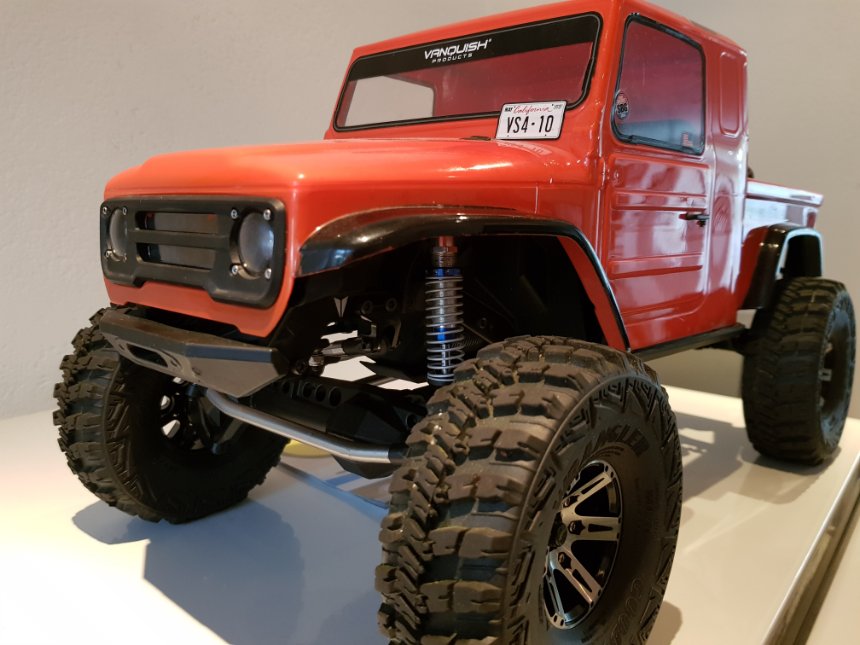

Antwoord op jouw vraag: Ik vind het gewoon leuk om dit soort ongebruikelijke componenten
samen te voegen, te kijken wat het doet en hoe lang alles heel blijft. Voor gewoon crawlen gebruik
een Vanquish 4-10 portal deze rijd ook op 3S.
Voor springen en driften heb ik deze ook 3S en voor offroad 2 Aso's van dit type. Allemaal auto's waar behoorlijk wat vermogen en snelheid in zit.

Duidelijk!
