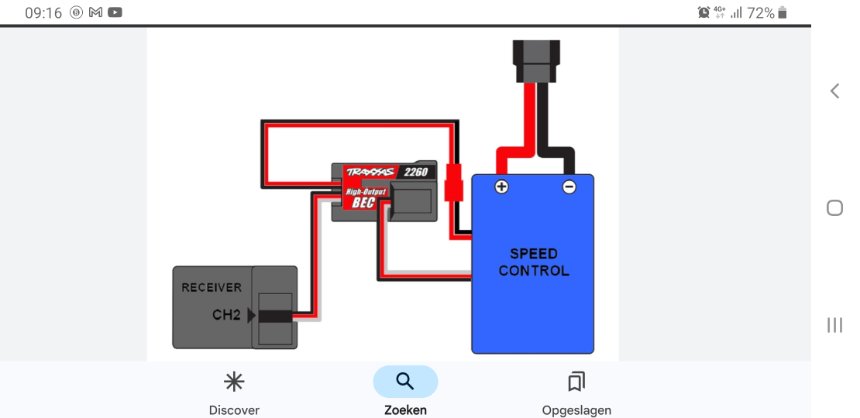

Hoe heb je de bec aangesloten?
De simpelste manier is met een Y-splitter voor een servo. Haal de middelste pin uit de stekker die in de ontvanger gaat. Daarna sluit je de servo een de bec aan op de 2 overgebleven stekkers.

Re: Trx4 servo en bec issue
Goedemorgen,
Dat lijkt mij niet helemaal correct.
De BEC zit direct aan de accu vast.
De plus en min van de servo direct op de BEC.
Dit heb ik gesoldeerd.
Dan het signaal kabeltje van de serso, vaak wit of geel, direct in de ontvanger.
Mvg, Fabian
Mvg, Fabian

Michael.L
- Berichten: 59
- Locatie: Oosterhout
En ik had een originele traxxas bec gekocht en die heb ik correct aangesloten. En dat is niet direct op de accu
Die plus-min kabel die van de Traxxas esc komt, die is direct verbonden met de accu kabel.
Deze bec heeft geen zin. De output is namelijk 6v.
Op deze manier heeft de receiver dezelfde 6v als zonder de bec.
