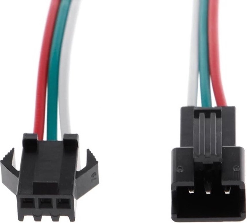

ik heb op mijn accu van 600mah een zwarte 3polige stekker zitten(jst connector 3 pin), de stekker van de accu heeft 3 draden zwart,wit,rood nu gaan de rode en zwart de auto in maar de witte wordt niet gebruikt in de auto, is de witte om te laden(ik laat nu met de lader die er bij zit ( gaat via usb) en dat wil verander naar een lipo lader maar nu weet ik niet hoe ik de adaper moet maken voor de lipo lader ik heb geprobeerd om er een foto bij tevoegen de kleur draden kloppen niet

Als ik moet gokken is de accu die je al hebt ook een 2S lipo.
Dit is hoe de stekkers daarin zijn aangesloten.
Het klinkt als of bij jou pack de volgorde van de draden iets anders is.
Met een voltmeter zou je snel genoeg moeten kunnen nameten of die aanname klopt.

het is een li-ion 600mah 7,4v
het heeft de maat van 2 aa batterijen
tussen rood en zwart 8v
tussen rood en wit 4v
tussen zwart en wit 4v
