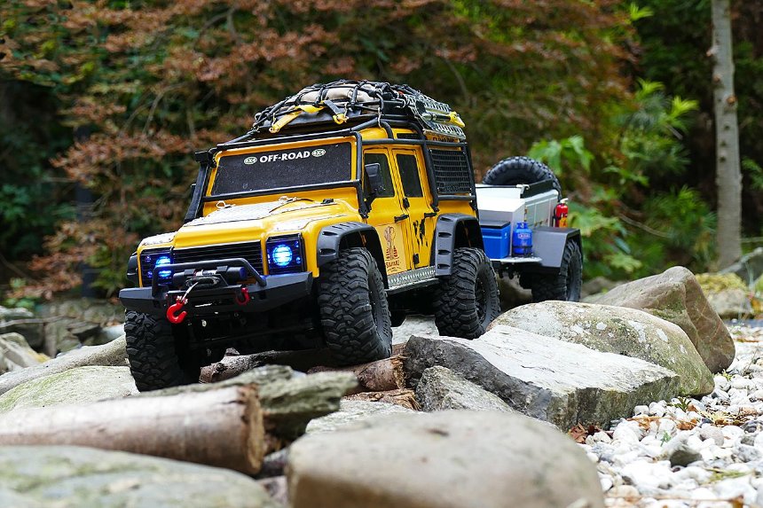

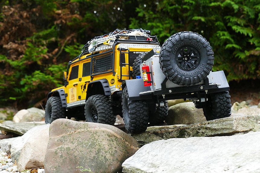

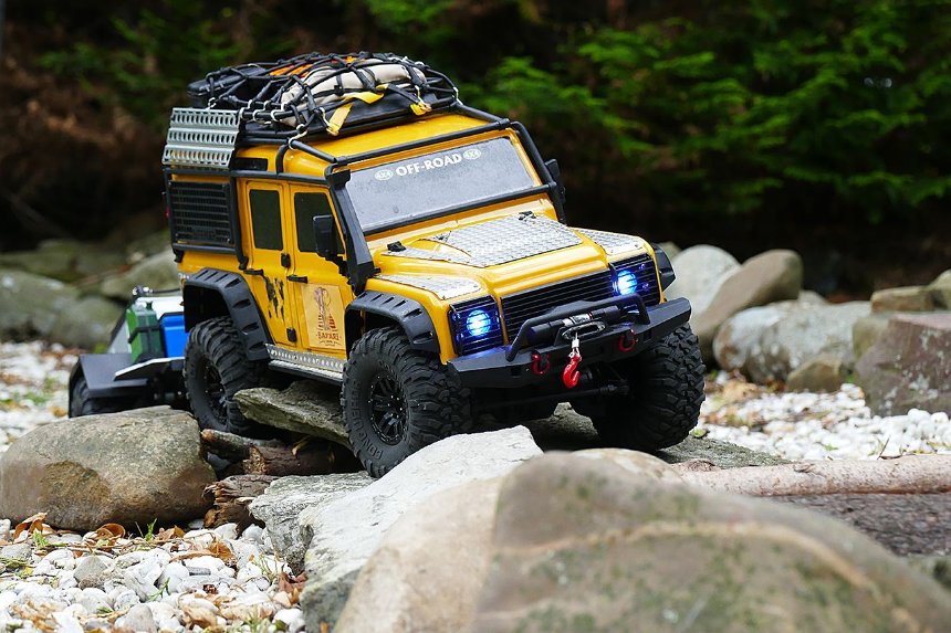

Hier een paar plaatjes van mijn Defender met de off road trailer.
Omdat mijn Defender iets kleiner is dan de "standaard" Traxxas, is het heel lastig onderdelen te vinden. Alles is net te groot. Daarom heb ik voor de bescherming voor de ramen en koplampen zelf iets getekend en 3D geprint. Dat is natuurlijk niet zo heel sterk.
Voor die trailer heb ik een paar ontwerpen bekeken die ik op internet vond. Vervolgens heb ik op basis daarvan een aangepast ontwerp gemaakt en alles 3D geprint. In eerste instantie had ik ook de koppeling 3D geprint, maar dat bleek al snel te zwak. Uiteindelijk dus een metalen koppeling besteld. Vooral het monteren op de auto was best nog lastig. maar het zit nu en het werkt prima.

Mooie combi zo!

Het geheel ziet er erg mooi uit.

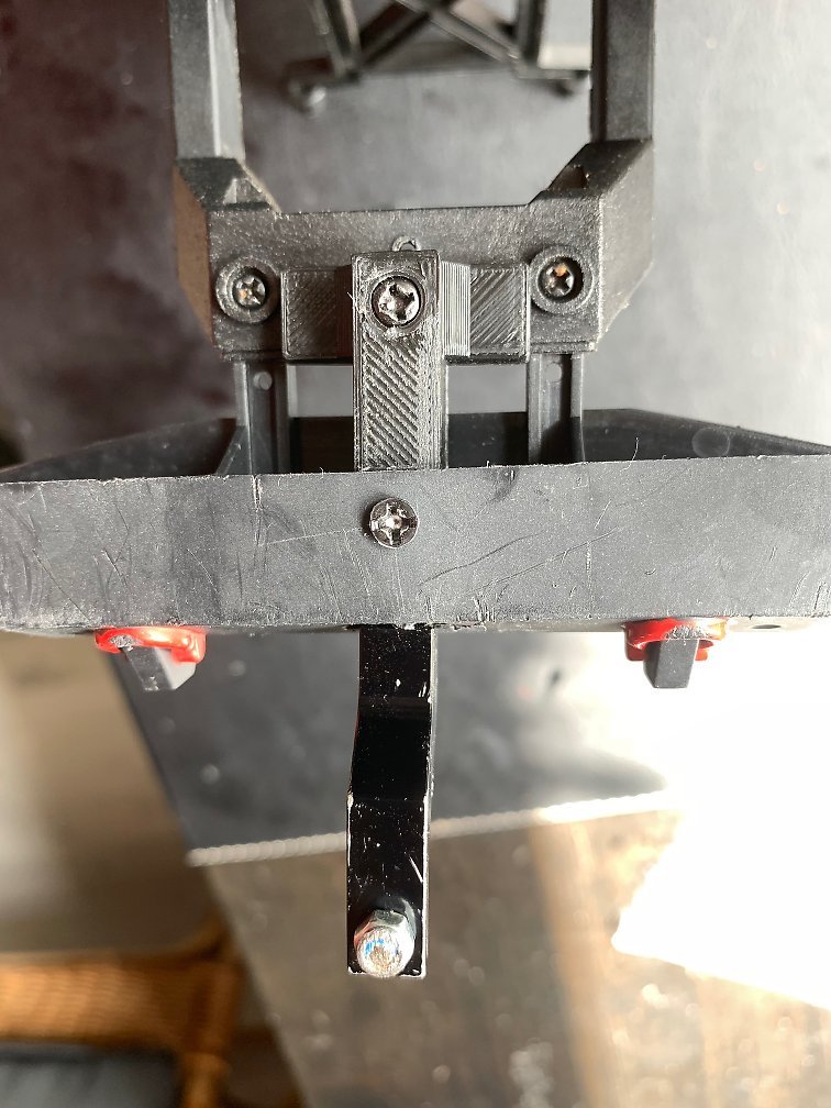

Leuk! Is het wellicht een HB-ZP1001? Die heb ik ook en is idd meer 1/12 dan 1/10. Vind de trailer ook gaaf. M.n. de gasfles.....die zoek ik nog. En zonder 3-D printer is het lastig. Maar die staat nog wel even in de wacht. Heb je ook foto's van hoe de trekhaak is gemonteerd?

De gasfles is inderdaad een 3D print. Die heb ik ergens op Thingiverse gevonden. Vervolgens heb ik de schaal aangepast aan de echte flessen van het merk Cadac.

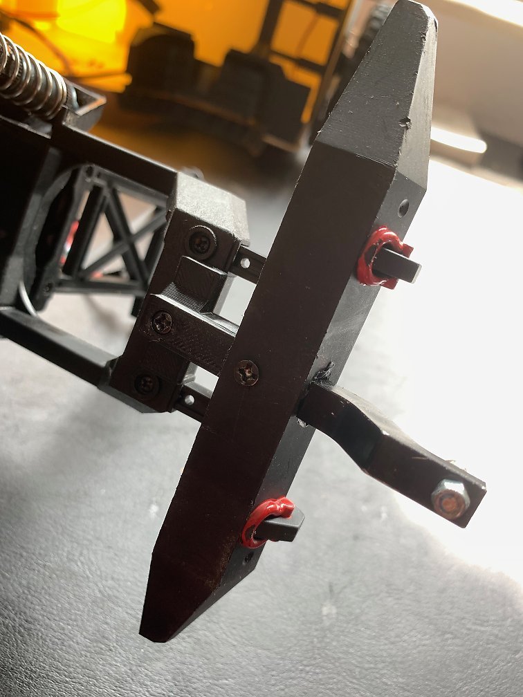

Trekhaak heb ik eerst geprobeerd te printen, maar telkens brak dat af. Uiteindelijk heb ik deze besteld:
https://nl.aliexpress.com/item/4001063404750.html
Om de trekhaak te monteren heb ik een vierkant gat in de plastic bumper gemaakt. Daar gaat de metalen trekhaak doorheen. Voor het vastzetten heb ik een beugel/frame geprint dat ik op het chassis vastgeschroefd heb. De trekhaak gaat daar een stukje in, en daar zit dan weer (door de bumper heen) een M3 boutje door. De koppeling op de aanhanger zit met een M3 aan het frame. Dat alles is stevig genoeg.
