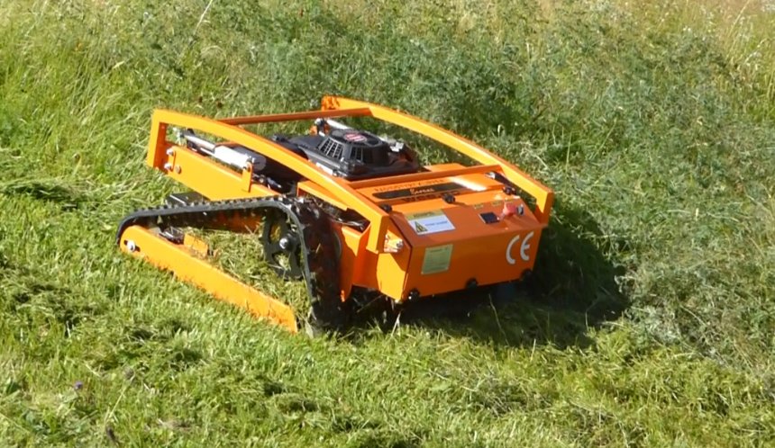

Na het plezier met de crawlers hier op het erf, een stapje groter gegaan.
Een RC grasmaaier.
En omdat het een RC is, zit er uiteraard een zender bij. Een Microzone MC7
Die is van de fabriek uit ingesteld.
De linker joystick is om vooruit en achteruit te gaan, maar ook om te sturen.
Nou heb ik zo'n 40 jaar geleden een brandstof RC auto gehad en die had ook joysticks om te besturen.
En ik ben er vrij zeker van dat links daar de snelheid regelaar was (ik had geen achteruit) en de rechter om te sturen.
Het vreemde is dat ik na al die jaren nog steeds probeer met rechts te sturen.. Ik vind dat logischer.
Is dat wellicht ouderwets om met rechts te sturen en is de standaard tegenwoordig dat je met links stuurt?
Ik had al op het net gevonden dat de rechter stick links/rechts bewegen kanaal 1 was.
En de linker stick links/rechts bewegen is kanaal 4.
Dus ik slim, ik trek de stekker uit kanaal 4 bij de ontvanger en stop die in kanaal 1, (dat was vrij uiteraard)
MOOI! ik kan met rechts sturen!
Echter de linker joystick blijft ook sturen als je 'm links/rechts beweegt.
En daar stopte mijn droom...........

Gave grasmaaier! Lijkt erop dat dit zo in de zender ingesteld staat. Mocht je dat niet kunnen aanpassen dan zou je zender open kunnen maken en de potmeter van het linker stuurkanaal los kunnen halen. Als je dat niet wilt zou je ook een plaatje stryreen over de linker knuppel kunnen maken met een verticale sleuf erin, dan kan ie alleen maar naar boven / beneden bewegen.

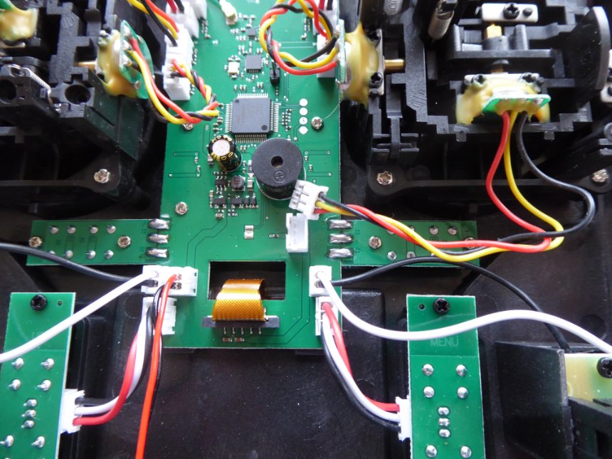

De grasmaaier is weer uit zijn winterslaap gehaald. Moest hem door een krappe ruimte manoeuvreren, duurde weer even voor ik besefte dat ik ook met links moest sturen. Heb een paar keer dat ding met de hand moeten 'bijsturen'. Neem van mij aan dat ie zwaar is.
Ik weet nu zeker dat ik daar niet aan ga wennen.
Even terzijde, Er waren wat zaken niet in orde met de maaier, dat is keurig opgelost. Zelfs nog een nette korting achteraf gekregen en een gehoorbeschermer met bluetooth. Maar ik heb helaas niet veel kunnen maaien afgelopen zomer.
Ik ga de tip van Coopertje opvolgen en de draden van de potjes in de zender verwisselen.
En natuurlijk gaat dat niet zomaar. Draden zijn te kort. Draden zijn getwist. De twist eruit gehaald, maar dan staat het nog te strak.
Optie is natuurlijk de draden door te knippen en te verlengen, maar dan ben ik eventuele garantie kwijt.
Ik moet dus op zoek naar verlengkabeltjes (of maken). Maar ik verwacht dat Ali wel zoiets kan leveren.
Op de foto de binnenkant van de zender. Iemand een idee hoe de connector heet die los ligt?
Connector (het deel wat aan de draden zit) is 6,5mm x 3,5mm

Ik wilde net inloggen om te melden dat ik dacht dat het JST-PH connectors zijn.
Ik was helemaal niet zo thuis in deze connectors. Net een spoedcursus zitten doen
Pitch is bij mij 2mm dus zou het PH zijn.
Ik had velengkabeltjes willen bestellen, maar een paar van die doosjes losse connectors is handiger inderdaad.
