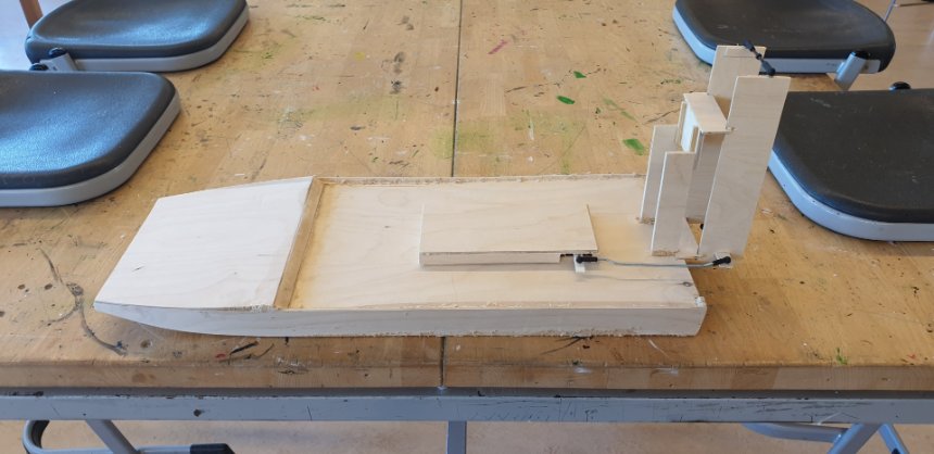

ik heb een aantal maanden geleden een rc moeras / air boot gemaakt. ik vond het altijd gaaf dat je met lucht zo veel snelheid kunt maken en de lawaai war zo'n boot maakt. ik had nog een bruhless setje liggen met propeller van een vliegtuig. toen bedacht ik dat ik ook zelf wel eentje kon maken. dus ben ik aan de gang gegaan eerst een tekening gemaakt en bedacht hoe ik hem wou hebben. daarna begonnen met de bouw, 4mm multiplex voor het frame in de boot die ik daarna met 2mm multiplex heb bekleed. daarna de opbouw gemaakt windschermpje met dashboard en werkend stuur, stoeltjes, roer. vervolgens de electra geïnstalleerd en de accu plaats bepaald. vervolgens in de primer en dik in de verf zodat je geen andere middelen nodig ben om hem waterdicht te maken en daarna genieten van het snelle gebrom en het mooie vaargedrag op het water en op het land

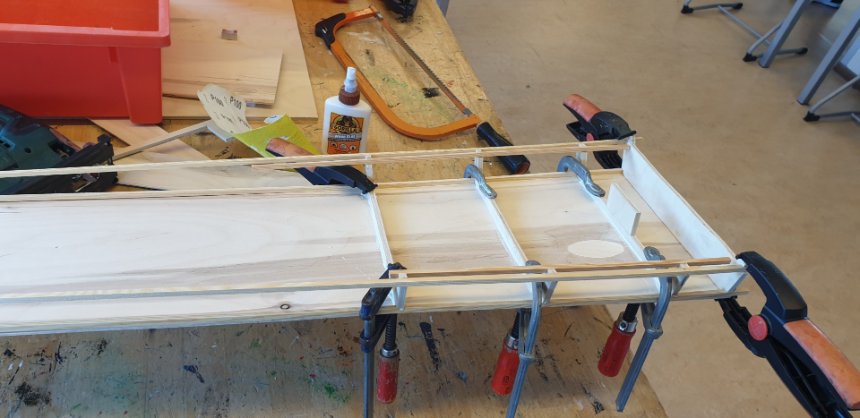

beginnen met de eerst stukken op de bodem te lijmen

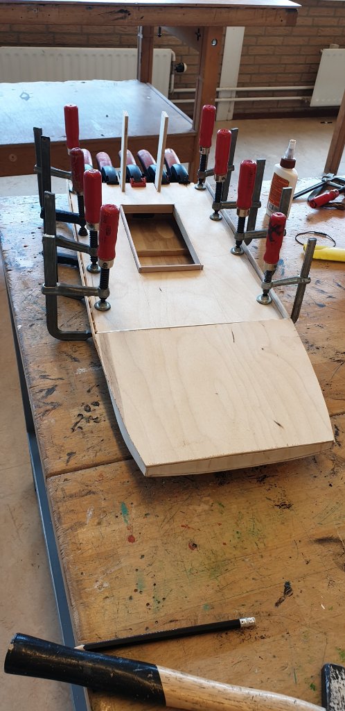

vervolgens de zijkanten, dek en de bevestiging voor motor mount er op maken ook heb ik nog drie houten stripjes op de bodem gemaakt zodat hij in het water stabieler vaart en beter stuurt
daarna het roer de motor mount en de deksel er op gemaakt en beginen met alles dicht te maken en af te werken voor het verfen

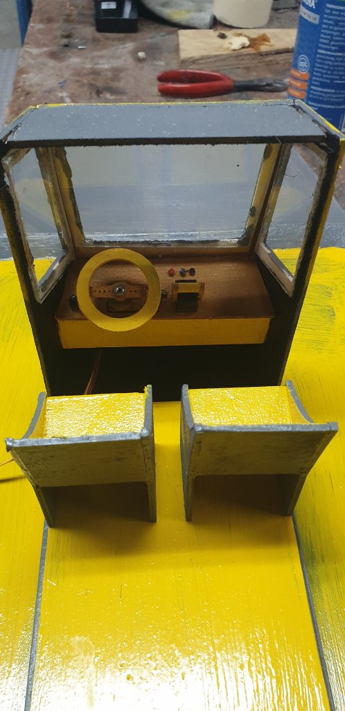

stoeltjes en wind scherm met dashbord er in achter het stuur zit een servo die op het zelfde kanaal zit als de stuur servo zodat het stuurtje ook echt mee stuurd

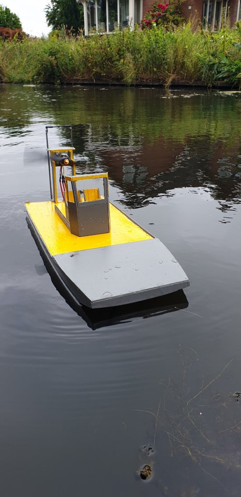

nu is alles geverfd en bevestigd en kunnen we er mee over het water en over het land razen want dat doet hij hij vaart op 3s heel snel maar vooral lekker stabiel dus het is echt genieten om er mee te varen
