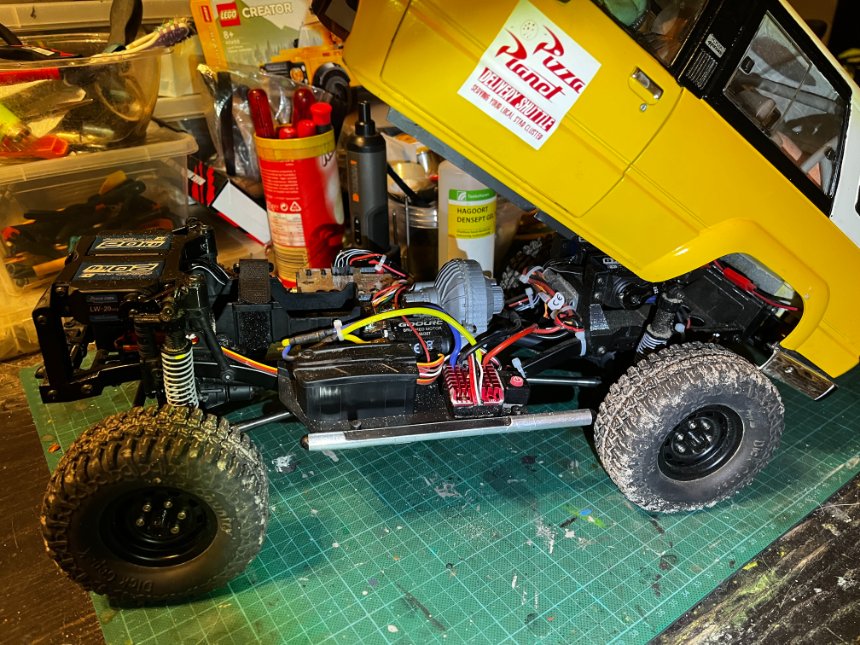

Zowel de SCX10 als TRX4 variant daarna monteren met 4 schroeven op de bumpersteunen voor en achter.
Met een beetje mazzel hoef je er maar 2 los te maken en gebruik je de andere kant als scharnierpunt.

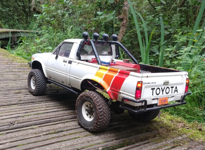

Hier een voorbeeld van mijn RC4WD 4Runner op een SCX10II met een geprint scharnier achter en een zelf-sluitend slot voor.
https://www.printables.com/model/391812 ... unner-body
