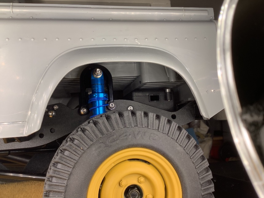

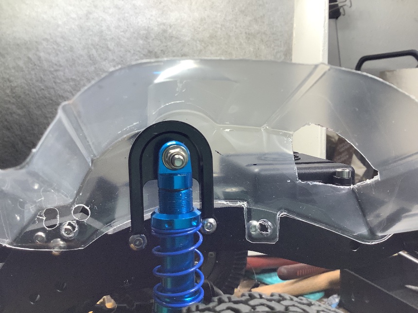

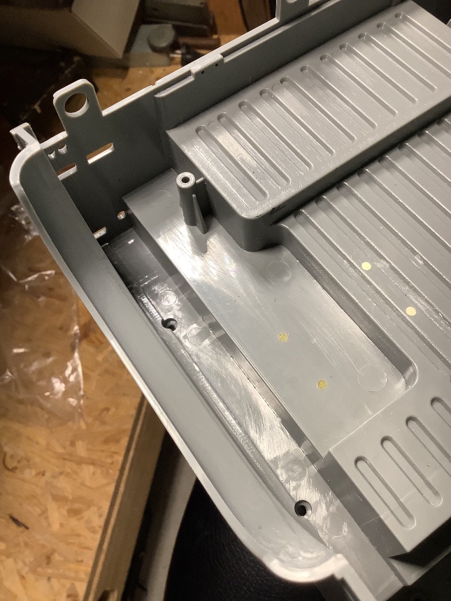

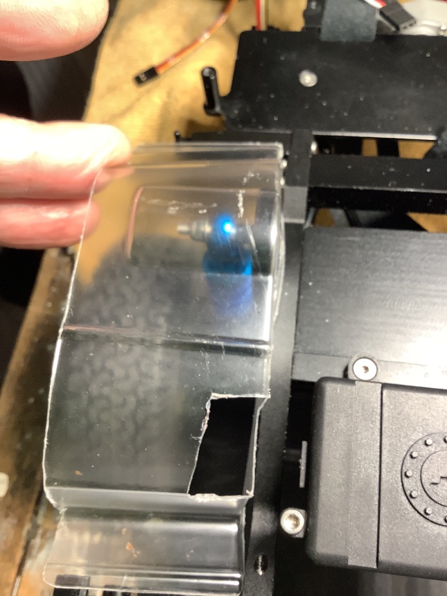

Ik ben bezig om een RC4WD gelande D90 te bouwen en heb daar ook de polycarbonaat spatborden/ inner fenders bij gekocht. De achterste spatborden passen alleen niet. De body gaat er met een hoek van de laadvloer zeker 10mm door heen. Nu heb ik daar een opening in gemaakt, maar echt fraai is het niet geworden, bovendien gaat de montage van de spatborden met de bouten die ook de carrosserie bij elkaar houden. Mijn verwachting is dat ik de borden nog wel eens los moet halen en dan lijkt het me geen goed idee om daar tapgaten in alu voor te gebruiken. Nu heb ik gezien dat er after market spatborden te koop zijn rond de 80 euro, wat mij echt te ver gaat. Ben ook nog op zoek geweest naar een 3D print ontwerp wat ik zelf kan laten printen, alleen lijkt daar hetzelfde probleem in te zitten, dat de laadvloer er doorheen gaat.

Een paar foto’s van de situatie zou helpen. Zover ik weet heeft de body aan de achterkant al een soort van wielkastvorm. Ik zou daar geen apart spatbord op het chassis gebruiken. Je kunt eventueel de vorm van de body iets aanpassen / verlengen met Styreen plaat van 1mm. Aan de voorkant kun je de polycarbonaat spatborden wel gebruiken, daar zit niks in de D90 body.

Snijd een diepvries bakje in 2en en je ben al een heel eind met een setje opmaat gemaakte inner fenders voor een net prijsje.

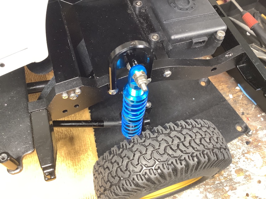

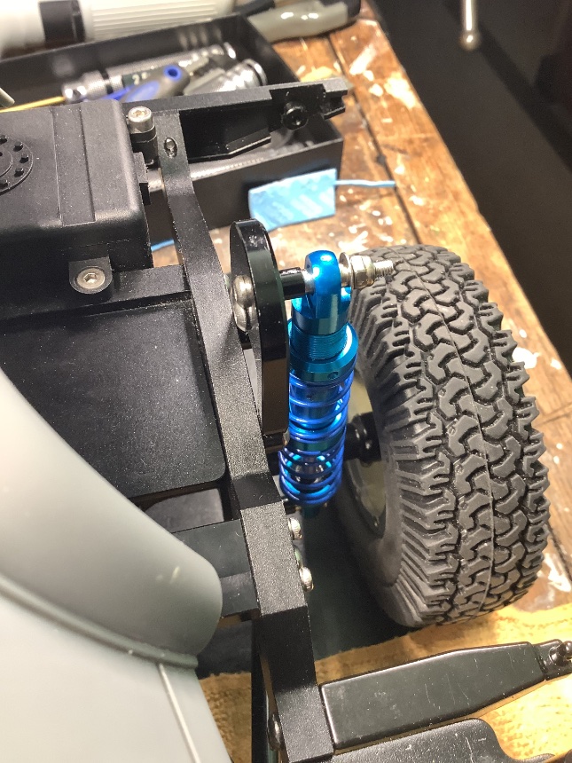

Het is idd een idee om het niet aan de carrosserie, maar aan de body vast te maken. Dan is er in ieder geval geen conflict met de body;-) wel moet het om de schokbreker beugels komen wat het plaatsen van de body lastig kan maken. Er zit ook maar een paar mm tussen boutkop van schokbreker en body.
Het Tupperware bakje is ook een leuk idee, maar ik verwacht daar dezelfde aanloper met de body.

"wel moet het om de schokbreker beugels komen" -> Waarom niet achter de beugel langs?

Dat is ook wat ik bedoelde, er is alleen beperkte ruimte aan die kant, iets van 3mm. Dat is ook de reden dat ik de bout andersom heb gemonteerd, een moer steekt al te veel uit en raakt de laadvloer van de body.
