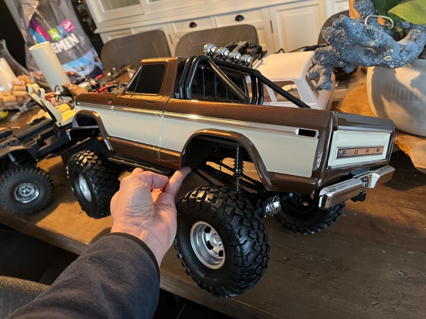

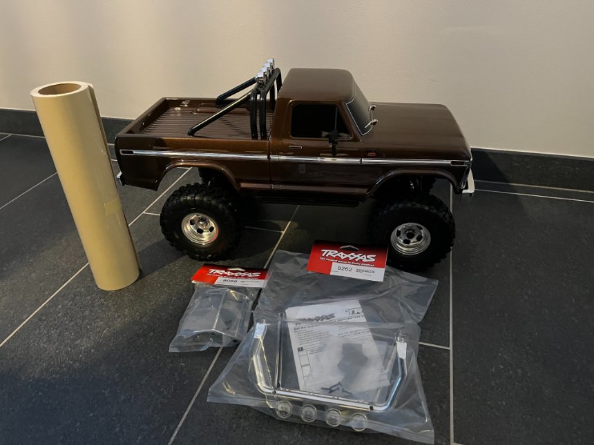

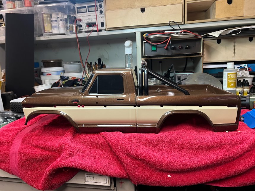

Mezelf een nieuwe TRX4 F150 High Trail kado gedaan in de kleur Metallic bruin.

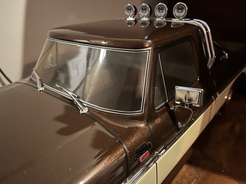

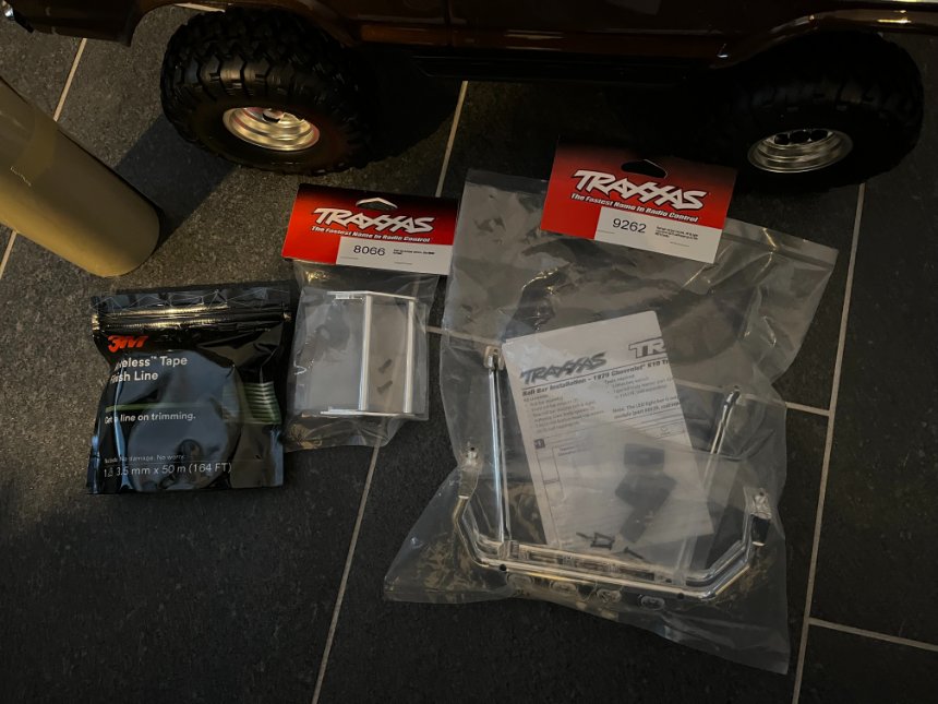

Deze versie komt met een zwarte rolbeugel en spiegels, vind ik minder mooi, dus de chrome versie meegenomen. De spiegels waren niet op voorraad, die komen later. De bullbar was zo goedkoop dat ik niet de moeite ga nemen om deze zelf uit messing te maken.

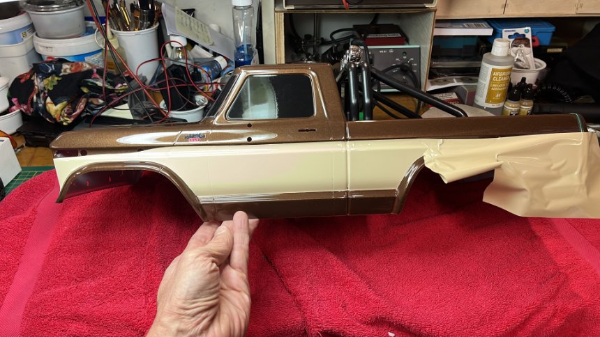

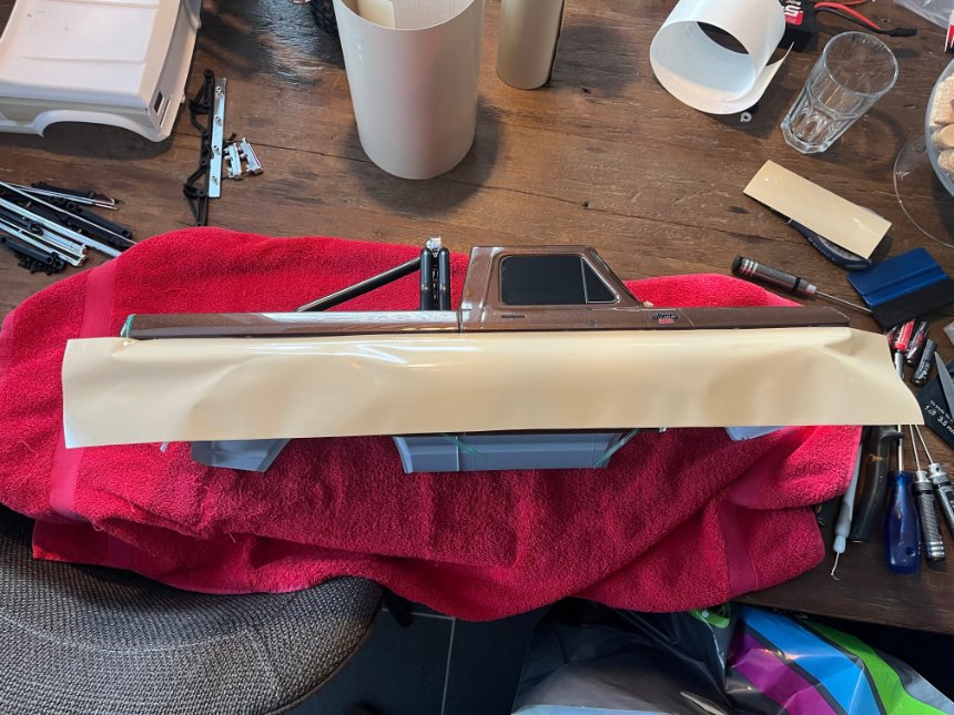

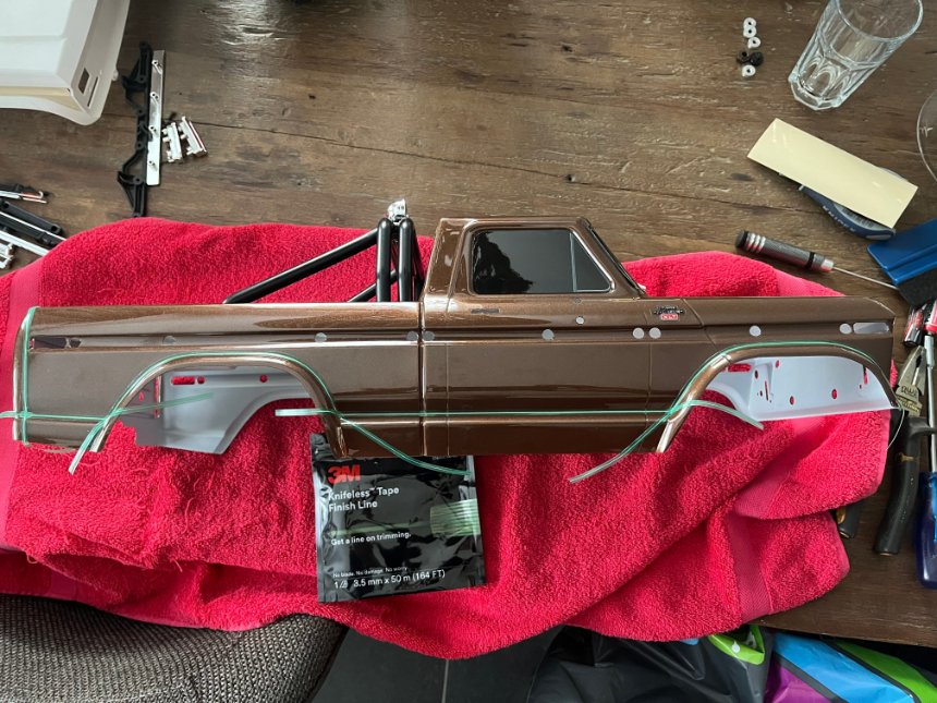

Om het bruin iets te breken en hem een meer tijdscorrecte uitstraling te geven wrap folie gehaald in de kleur Beige. Al het een en ander gezien over de 3M knifeless tape, lijkt me handig om de wrap rond de wielkasten etc uit te snijden.

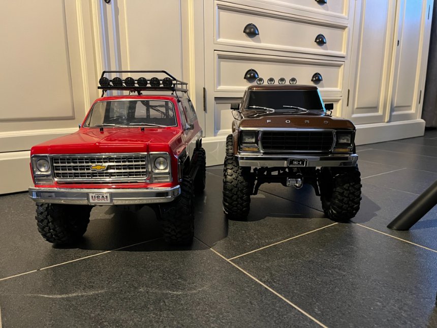

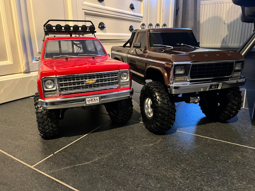

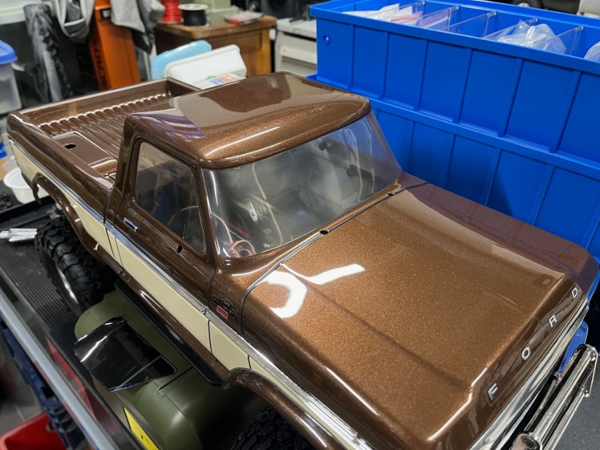

Als je de high trail naast een standaard TRX4 zet zie je duidelijk het verschil in hoogte

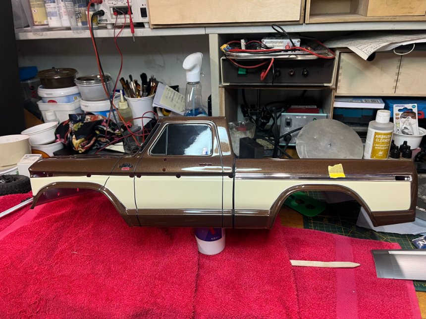

Het wrappen is me zwaar tegengevallen. Erg lastig om het er goed op te krijgen, de Lexaan body is erg flexibel waardoor het vlak en luchtbel vrij aanbrengen van de folie erg lastig is. Begonnen met de knifeless tape en daaroverheen de wrapfolie
Heb 1 kant met de knifeless tape gedaan, de andere kant met een stanlymes. De oppervlaktes zijn er erg klein om de tape lekker te kunnen gebruiken. Met de snijplotter 1mm lijnen gesneden voor de finishing touch.
Hieronder het resultaat van 7 uur ploeteren...

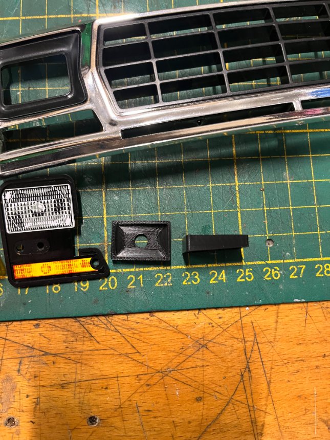

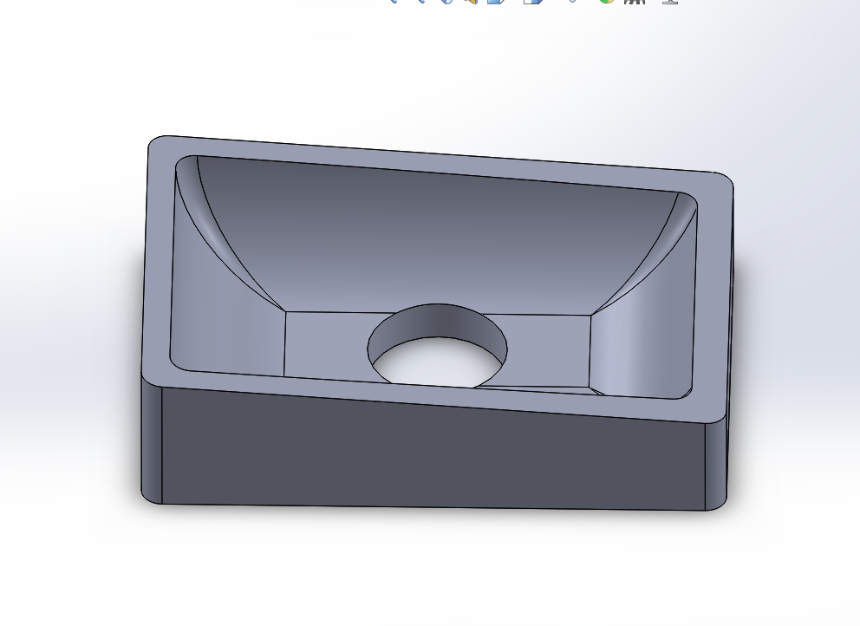

Overwogen om een pro scale licht kit te kopen voor de F150. Qua functies erg mooi, echter 2 nadelen voor mij. 1) het fel witte licht van de koplampen, ik zie liever een zwakker warm wit in een auto van 1979 en 2 de relatief dikke kabel tussen lichtunit controller en body. Ik maak de contacten liever met veerkontacten, dan kan de body er af zonder een stekker los te maken.
In CAD een lichtbucket getekend voor de koplampen en geprint. Hierin komen standaard 5mm warm witte LEDs..

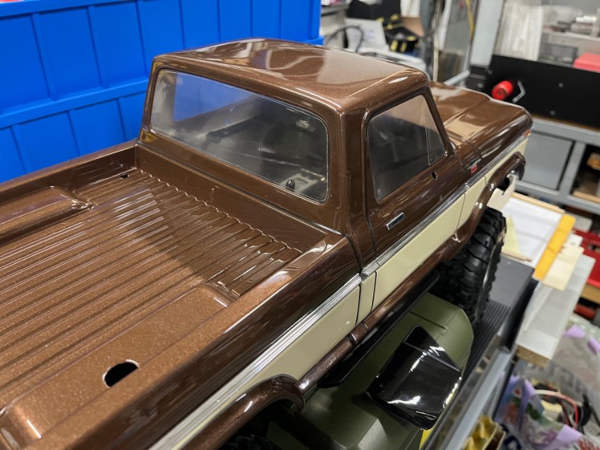

Bericht door coopertje » 26 jan 2024 13:51
Gaat weer eens minder snel dan ik had gehoopt, maar goed ,beter beetje bij beetje dan helemaal geen voortgang. De verlichting gaat aangestuurd worden met een Arduino (@zanthrax heeft daar een mooi project van gemaakt op github :dance: ). Ben nog aan het dubben waar ik de Arduino onder ga brengen en hoe de bekabeling te doen daar ik eigenlijk de body eraf wil kunnen halen zonder een stekker lost te halen...

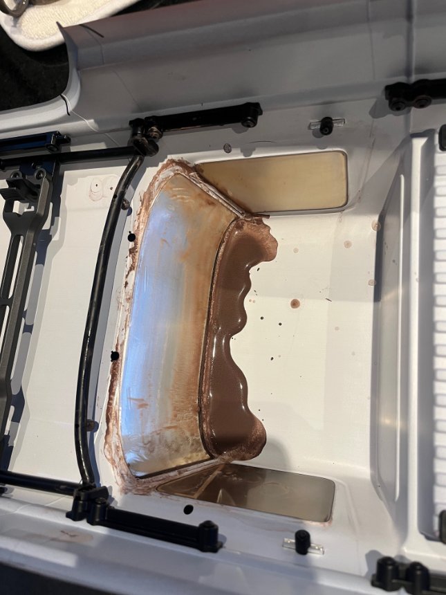

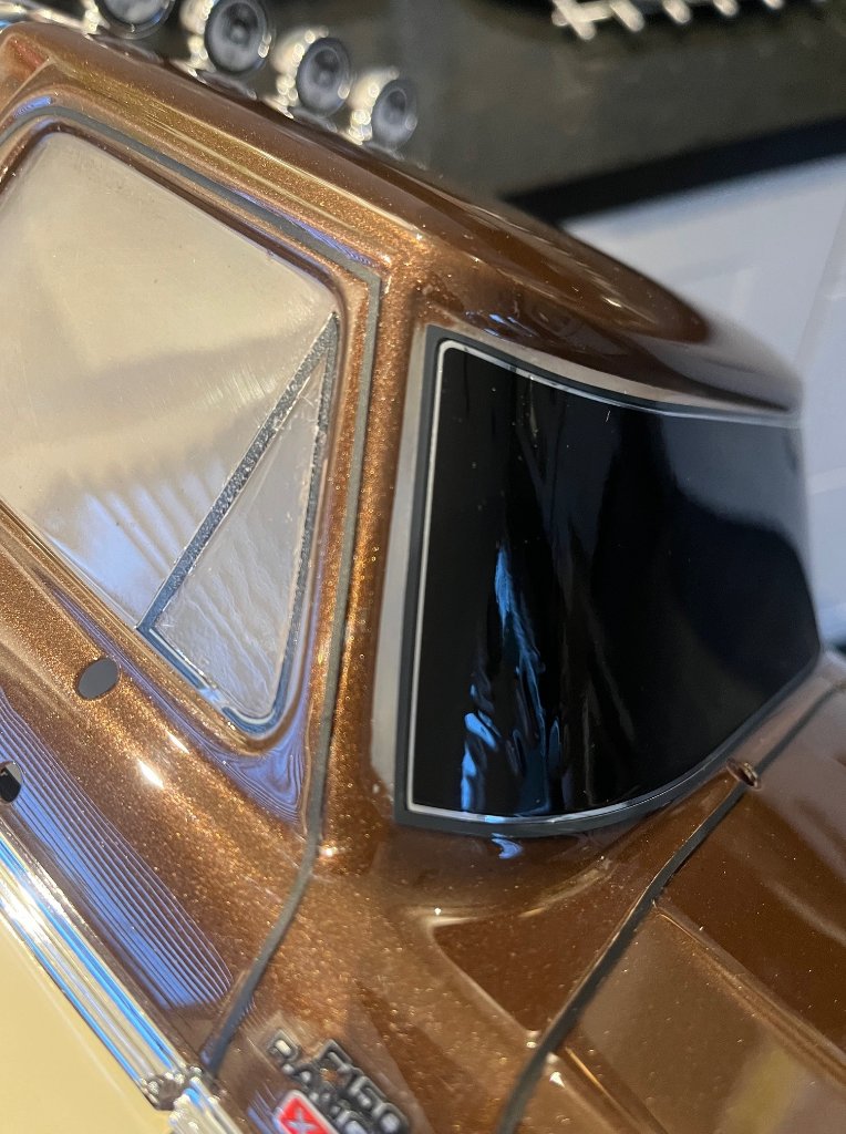

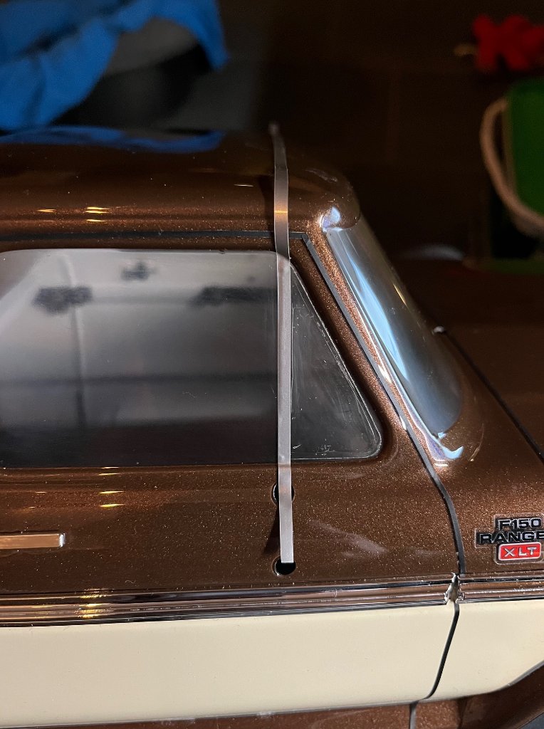

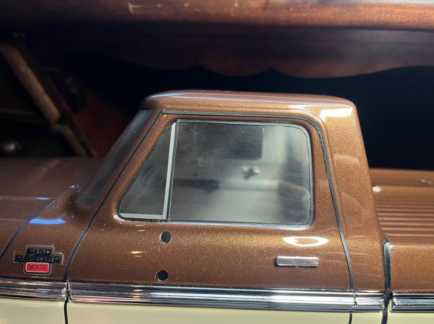

Heb ondertussen wel verf van de ramen verwijderd. Schuren met 800 - 1500 - 2000 en daarna polijsten

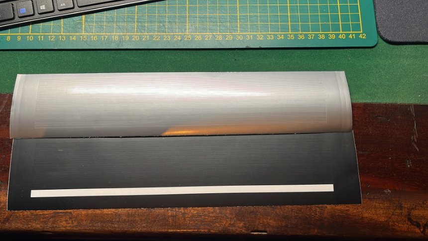

De stickers van Traxxas zijn te klein, had graag de "trim" laten zitten en alleen het zwarte binnen gedeelte eruit snijden
Dus maar alles eraf gehaald en zelf met folie nieuwe raamrubbers en trim gemaakt
Nu wachten op het interieur van ome ali....
