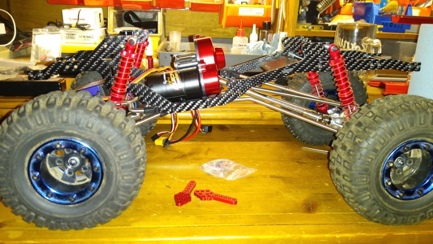

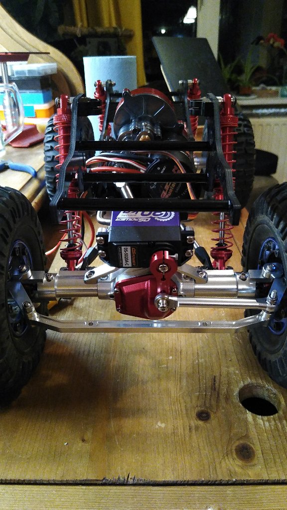

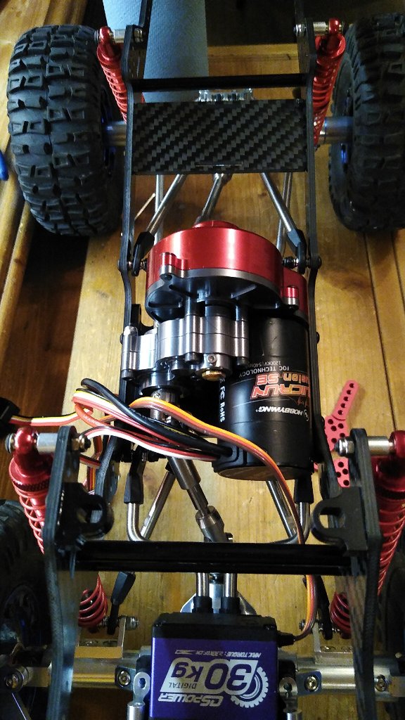

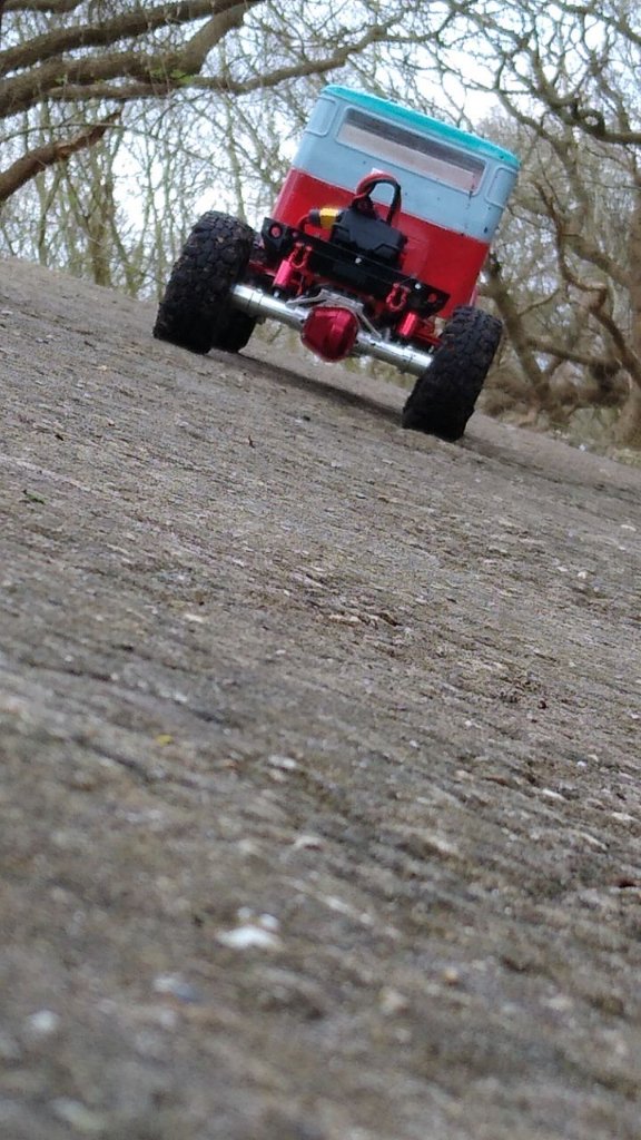

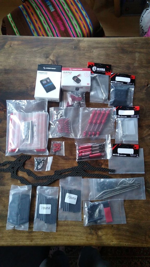

Ik heb alle onderdelen vlak voor de kerst vakantie binnen gekregen en heb het model in elkaar geknutseld in de vakantie. De laatste dag was het eindelijk eens droog en zonnig en dus wat testen gedaan (waarbij dus de rechter stuuras brak😲) dus nu weer wachten op reserve voordat ik weer wat kan gaan testen. Ik wil gaan experimenteren met droop shocks, (heb al wat setjes liggen incl div veer opties) de 1200kv fusion die erin ligt en met messing en 2s of 3s.
Zodra ik weer wat updates heb post ik die wel maar ik ben niet zo actief op internet dus t kan even duren🤗👍
De gebroken stuuras
In aanbouw
Alles losse onderdelen

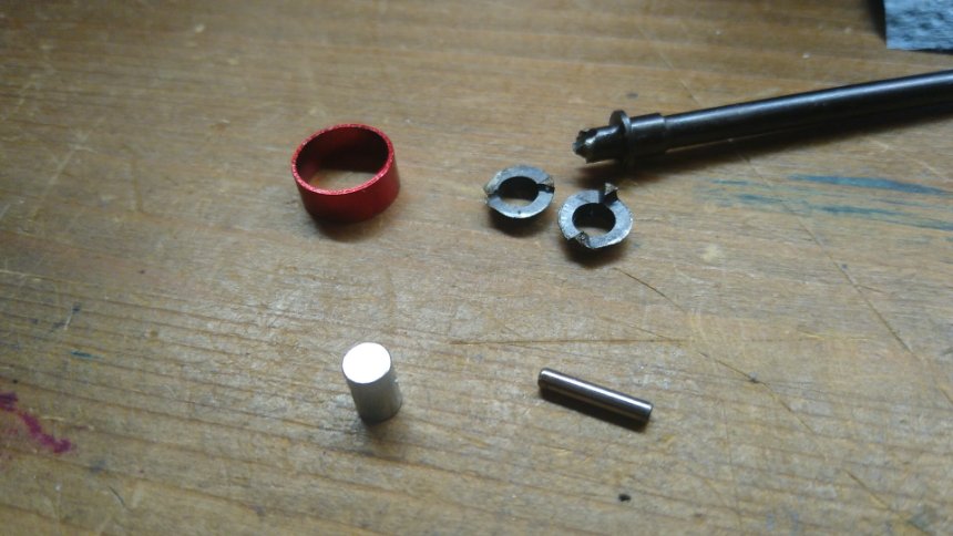

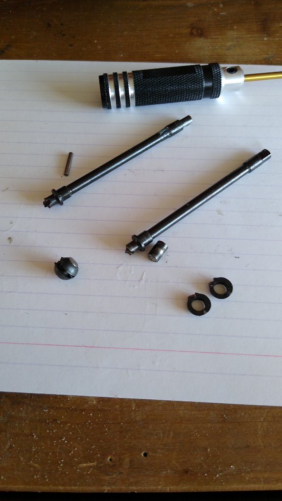

Nou, ik ben met de Injora nueen aantal keer wezen crawlen en uiteindelijk voor een semi-droop setup gekozen. De body, na wat domme fouten, uiteindelijk in de kleur gezet en met zelfbouw bodyposts bevestigd. Verder blijft de stuuras problemen geven. Ik heb binnen 3 ritjes 6 aandrijfassen gesloopt.... En dan niet eens met grof werk maar vooral takjes die tussen het casterblok en de aandrijfas koppeling komen en dan breekt de koppeling gewoon in meerdere stukken... Ik heb nu U-joints, kruis koppelingen, besteld want ik benner wel klaar mee. De laatste keer, maandag, ben ik gaan crawlen over een duin gebied, Neeltje Jans in Zeeland, en dat is alleen zand, gras en takjes. En na net geen 2 uur was er 1 koppeling af. 3wd ipv 4wd, maar we waren nog niet terug en tillen doe ik niet aan, dus voorzichtig over het asfalt terug rijden, en met een 10 minuten over t aafalt rijden brak de andere koppeling ook af, er zat wat gras tussen t wiel. Ik heb de slipper clutch al heel los staan, met het tegen een steen rijden slipt die al, maar toch breekt het af als een lucifer....
Dus nu klaar tot 10 april, dan komt de kruiskoppeling binnen.
Heeft iemand anderd hier ook last van??? Kan toch niet zo zijn dat ik niet 1 of 2 maar 6 foute assen gekocht heb?? Er zat tussen de 1e en de laatste gekochte assen ruim 3 maanden.

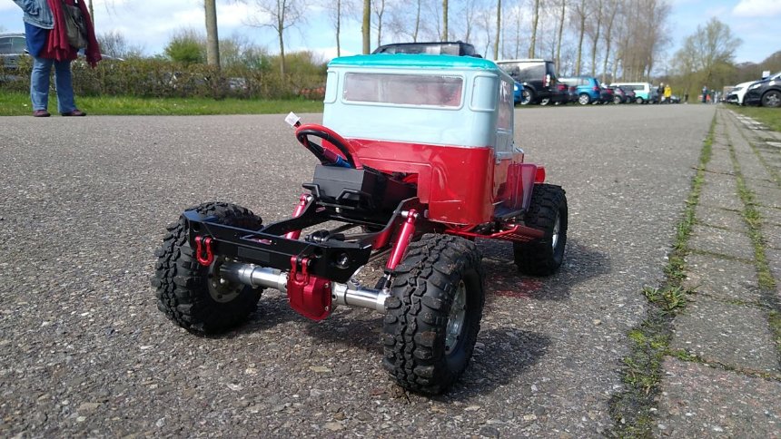

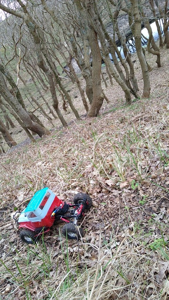

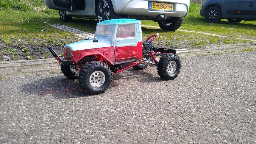

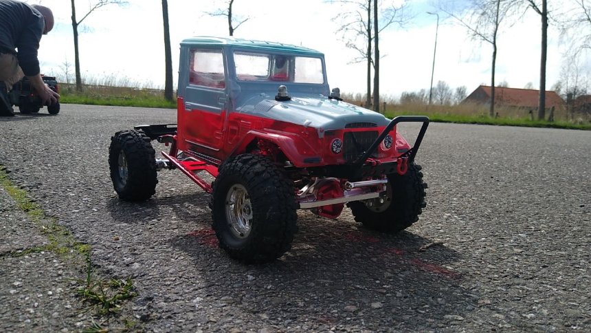

Hier wat fotos van hoe tie nu is.
Op de aandrijfassen drama na ben ik erg tevreden over het rijgedrag. Met de semi-droop setup is het vooral crawlen en niet echt trailen, hoewel dat ook nog best gaat. Maar voir het echte trailen werk heb ik de redcat, die is daar perfect voor.
Daar heb ik een motor wissel gedaan, van de crawlmaster 8 turns naar een pro 13 turns op de HW1080. Plus een swaybar van achter erop en internal springs 110mm.met 2.2" beadlocks. Dat is nu wel een beest geworden😎💪. Fotos daarvan post ik later wel ergens.

De grote hoeveelheid gebroken onderdelen is wel wat ik van Injora zou verwachten.
Injora is niet meer dan een white-label merk, ze zoeken op AliBaba naar fabrikanten van RC onderdelen en bestellen daar producten met als extraatje een custom gedrukt logo of een sticker op het doosje.
Elk artikel kan dus van een groot aantal leveranciers komen, de kwaliteit varieert enorm, net als de pasvorm.
Er wordt niet gekeken naar zaken als "past dit wel?", "werkt het samen met andere populaire mods of de originele onderdelen?", "is dit wel steviger dan het origineel?", "past dit ook echt op een SCX10, TRX4, een Element EN een Redcat of zetten we die namen alleen in de productnaam zodat mensen denken dat het past?" of "is dit überhaupt wel een verbetering of denken mensen dat alleen omdat het alu/messing is ipv plastic?"
Soms heb je ff gauw iets nodig, soms mag het niet te veel kosten, ik heb zelf zeker ook al een aantal Injora producten gekocht (of producten van een ander 'merk' die ook door ze verkocht worden) maar het is altijd een gok.
Doorgaans ga ik uit van de regel: niets dat ingewikkelder is dan 1 stuk plastic of metaal. M3 draad in een gat tappen kunnen ze al verknallen, dan boor ik het wel uit en zet er een langer schroefje in met een moertje.
Een complete set aandrijfassen lijkt mij een veel te grote gok om +€100 neer te leggen bij iemand die met hagel schiet en eigenlijk alleen kijkt naar "verkoopt dit goed?".
Laatst een set siliconen inserts voor de banden gekocht om te proberen, werkt tof. Dus het is niet perse rommel maar je moet er voorzichtig mee zijn.

Nou, ik ben dus wel klaar met dit type aandrijfas. Ik heb die kruiskoppelingen binnengekregen en heel veel moeite gedaan ze passend te krijgen, om erachter te komen dat de stuuruitslag erg beperkt geworden is.... Dat kon ik pas zien nadat ik de as erin had geprutst...
Ik ben wel klaar.met die hele stuuras/dif.
Heb een betere gekocht, met standaard kruiskoppelingen en een veel steviger concept.
Ik ga volg week terug naar huis en dan erin bouwen. En voor de zekerheid paar setjes kruiskoppeling assen op voorraad.
Op zich heb ik geen pronlemen met injora, bdx, gom of andere "ali" merken gehad. ook electronica zoals motoren en servos hebben het altijd prima gedaan, zeker voor dat geld, ik heb gewoon een verkeerd type gekocht en ben er te lang mee blijven klooien.
Ik heb van de bekendere merken, van vroeger dan zoals corally en losi, ook weleens troep gekocht, masr dan was de prijs ook een stuk joger en dan baal je behoorlijk.
Deze kapotte bdx as kostte me 35€, plus 4x vervangende as setjes á 7€. De nieuwe as kost t dubbele, daarvan verwacht ik meer. Is ook niet meer van injora of bdx. Ben even kwijt welk merk maar iets anders iig.
