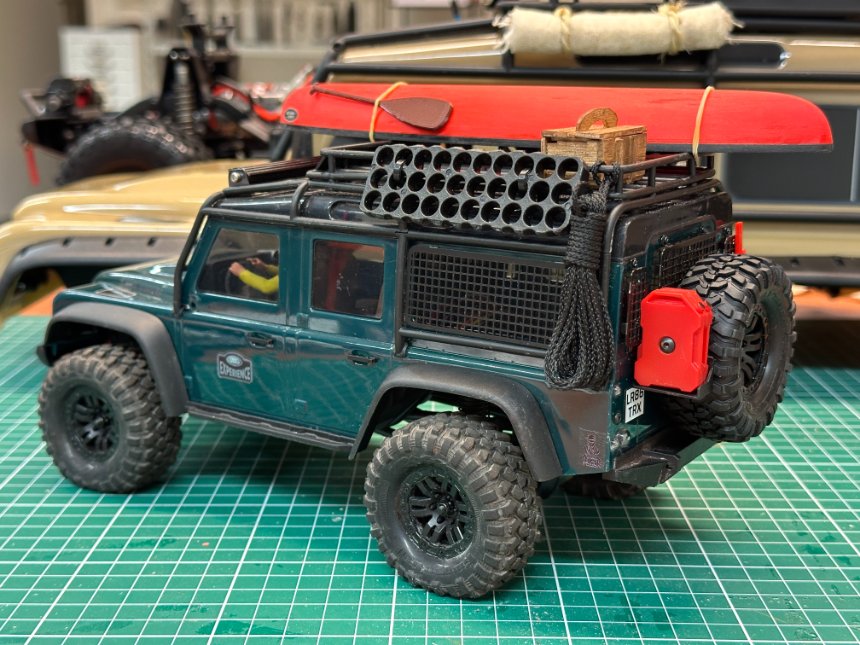

Allereerst een TRX4M Defender in de mooiste kleur: groen.
Daarna volgde de SCX24 Power Wagon, ook in het groen. (Ik vond de 'forrest service' stickers tof)
Al snel begon het toch wat te kriebelen, die grote jongens, die grote accu's. En volgde er een Slash 2WD BL-2S.
Voor de diehard RC fans een 'traag ding'. Nou... bloedsnel als je t mij vraagt. Kei leuk ding om mee te spelen. Maar crawlen is toch meer mijn ding, wat rustiger, technischer en er komt voor mijn gevoel meer kunde bij kijken dan vol gas rijden en hopen dat er niks stuk gaat.
De TRX4, hij is er. De familie is compleet.

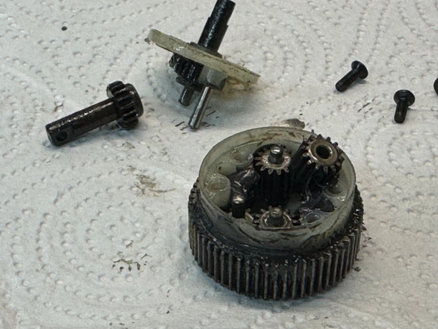

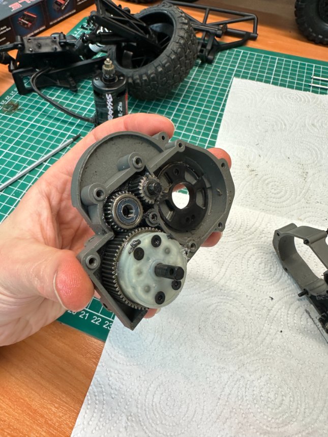

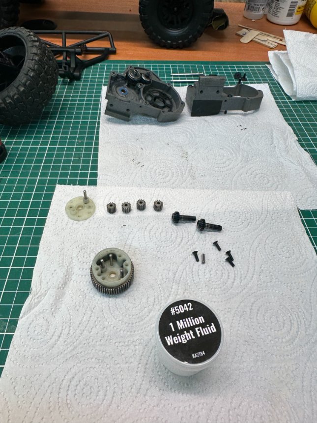

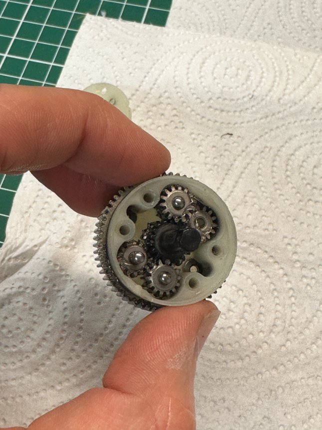

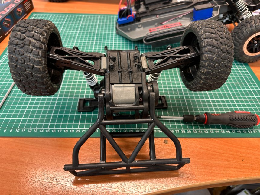

Mijn eerste grote RC. Echt super leuk speelgoed. Maar ik vond dat die bij scherpe bochten erg veel last had van het open differentieel. Of zoals ze in het engels zeggen: My slash was "diffing out". Met andere woorden: gewicht verplaatst naar de buitenkant van de bocht, tilt binnenste wiel op, raakt tractie kwijt en al het motorvermogen gaat verloren omdat dat wiel als een malle rondspint terwijl het wiel met grip stil staat... Beetje google en youtube zoekwerk en wat vraagstukken op reddit verder, vond ik mijn antwoord.

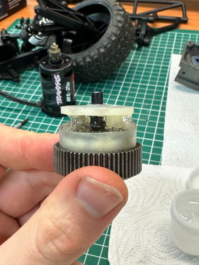

Ik wilde namelijk een soort LSD (Nee, niet de drugs, maar: Limited Slip Differential) Simpele uitleg: open diff met automatische lock functie.
Geen full lock diff want dat is hopeloos. En het open diff was ook ellende.
Problemen:
Een dikke 'olie'. Die nog wel enige draai vrijheid bied, maar niet te veel. Dik genoeg zodat deze (hopelijk) niet te snel uitlekt.
Ik ben gegaan voor de 1 million weight, welke normaal gebruikt word in de centerdiff van 4x4's. 20 million leek mij te extreem, en was bang dat 500k of lager zou lekken.

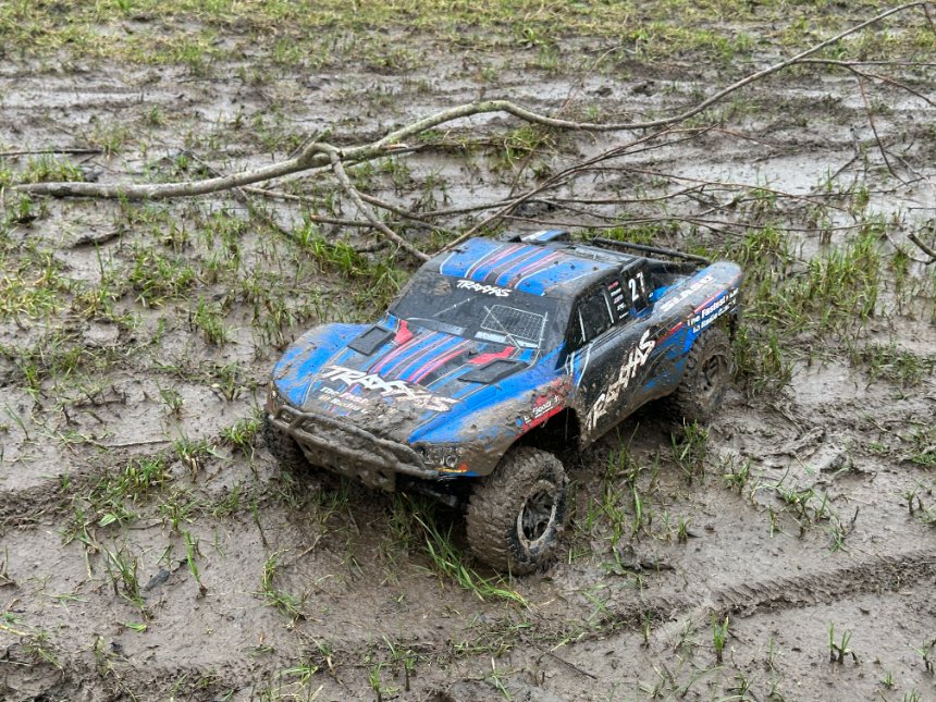

Vrijdag avond lekker aan de slash gesleuteld, diff gevuld (zie fotos) en gisteren een paar proefrondjes gereden, 7600mah accu leeg gereden op verschillende ondergronden; asfalt, klinkers, gras, en modder.
Conclusie:
De 'olie' (zover het olie genoemd mag worden, het is knap dikke stroop) werkt goed! Op nat asfalt en klinkers is het wel een beetje opletten met je 'triggerfinger'. Maar als je met beleid werkt kun je nog heel snel van 0-100% throttle gaan zonder te spinnen. Bochten zijn met wat oefening veel beter en sneller te nemen dan met het open diff, in mijn ogen veel voorspelbaarder. Wel denk ik dat je op hard nat wegdek af zou kunnen met een lichtere olie.
Off road daarentegen is het geweldig! Beste dat ik gedaan heb en adviseer het iedereen. (Weet niet of er hier veel mensen zijn met een Slash of andere 2WD 'basher', maar doe het!)

- * Slash heeft geen geseald diff, dus olie lekt er uit. Maar olie is wel vrijwel de enige manier om mijn wens te realiseren.
* Geen zin om een sealed diff te kopen van traxxas ter waarde van de auto... En aftermarkets schijnen alsnog te lekken.
* Locked diff is goedkoop en beschikbaar, echter dat is niet wenselijk gezien de rijkarakteristieken die daarbij horen.
Conclusie:
- Stap 1: sloop uw auto.
- Bah. dat moet eerst goed schoon!
- Na de grote schoonmaak, klaar voor montage en vullen
- Eerste beetje 'olie' er in.
- Rijkelijk gevuld en klaar om weer dicht te schroeven
- En hij zit weer in elkaar
- Na even lekker te hebben buiten gespeeld had die wel weer een douche nodig bij thuiskomst. (inmiddels glimt ie gelukkig weer)

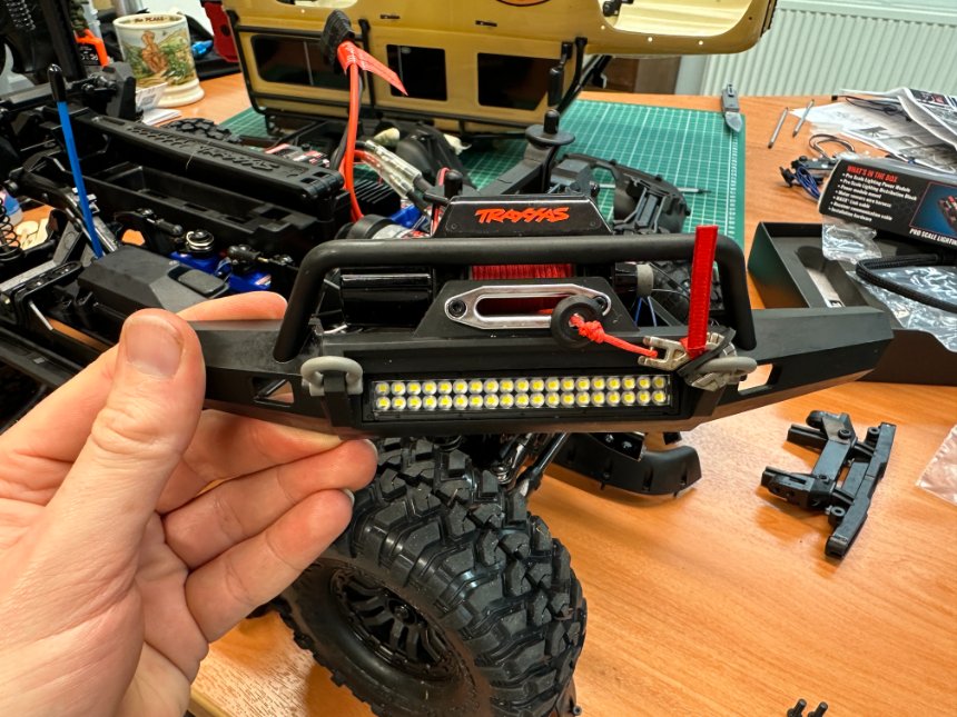

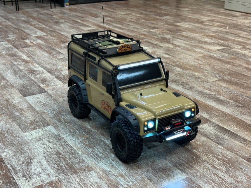

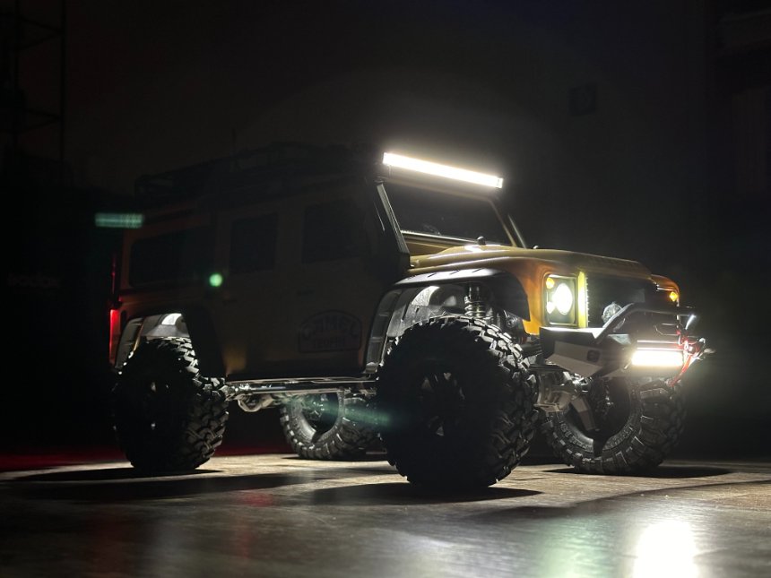

Laatste update van deze week. En de gaafste als je t mij vraagt.

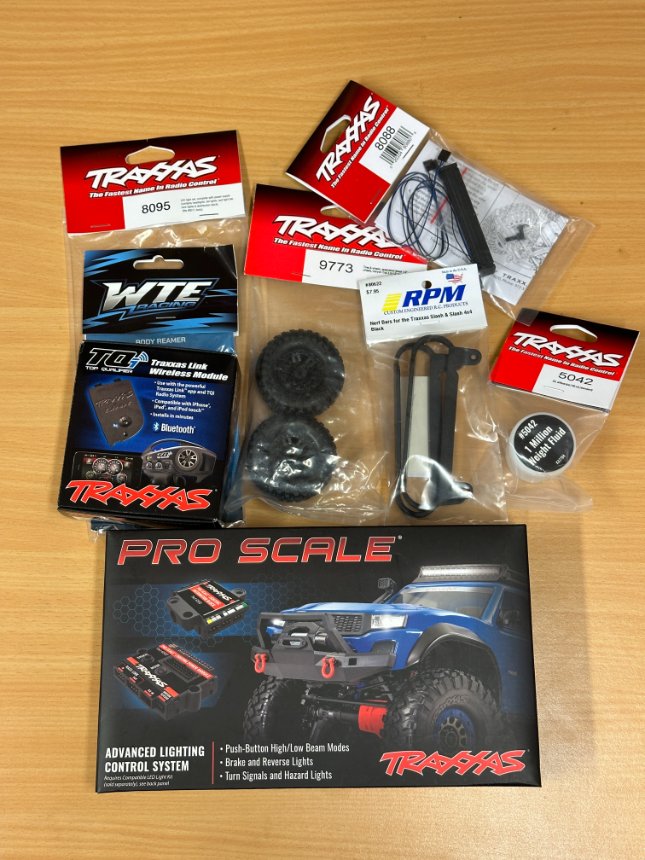

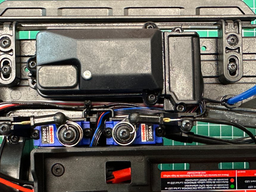

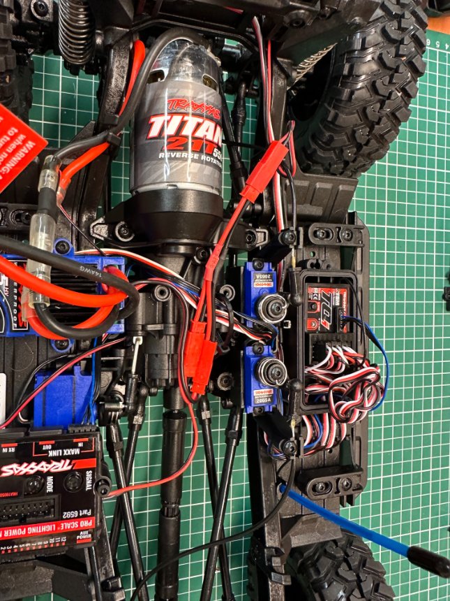

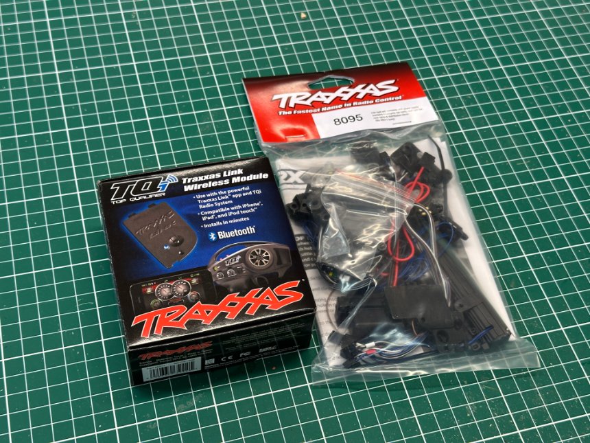

De TRX4 heeft een volledige lampenset gekregen, met extra bumper led bar. De pro module en bluetooth link voor in de TQi transceiver.
De verlichting is daarmee dus vanaf mijn telefoon te bedienen! Hoe gaaf is dat.

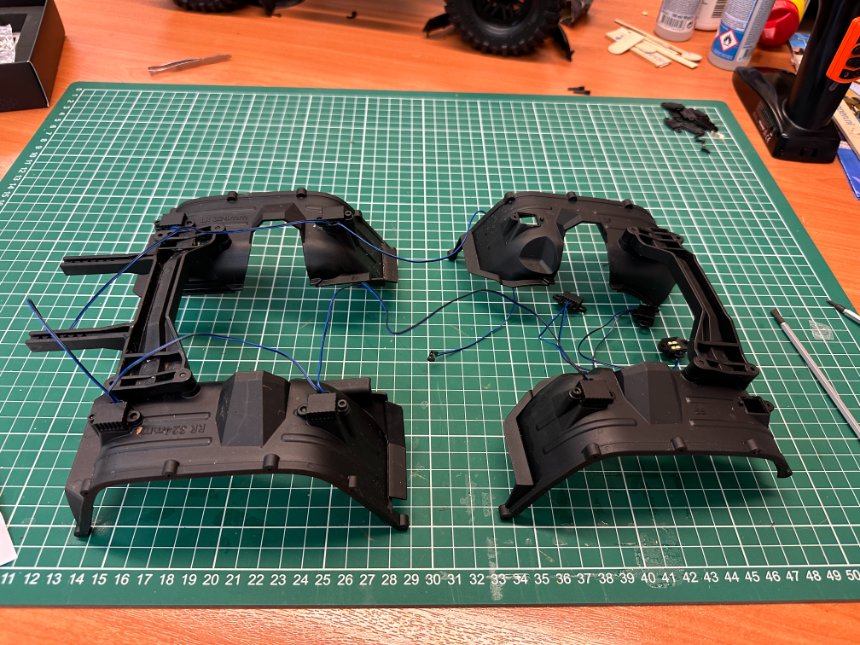

Montage was redelijk simpel, ik heb er alleen wel een tijd over gedaan omdat ik de kabels zo netjes mogelijk weggewerkt wilde hebben, alsof het af fabriek al zo zat.
PS:
Het enige dat ik nog mis is de high/low setting op de extra bumper led bar...
Volgens traxxas moet je de 8083 kit kopen en de 4" high/low adapter gebruiken en in poort 4 steken, de bar zelf zit in 3. (Nou kan ik me niet voorstellen dat er iets heel moeilijks in die adapter verwerkt zit, er loopt immers maar 1 kabeltje naar de ledbar.) Maar kan iemand me vertellen wat? of ben ik gedoemd die hele set te moeten kopen voor een stom adaptertje?
PS:
- Goodies!
- SPAGHETTI!
- Om de kabel mooi weg te werken heb ik wel de servo's moeten loshalen. Maar het resultaat mag er wezen.
- Ook hier de kabels voor de motor en MAX link netjes weggewerkt.
- Staat toch wel heel gaaf he, zo'n bumper ledbar.
- De bekabeling van de bar en lier weer mooi weggewerkt.
- De 'rock-lights' in de fenders.
- Het werkt!
- Hello darkness my old friend.
